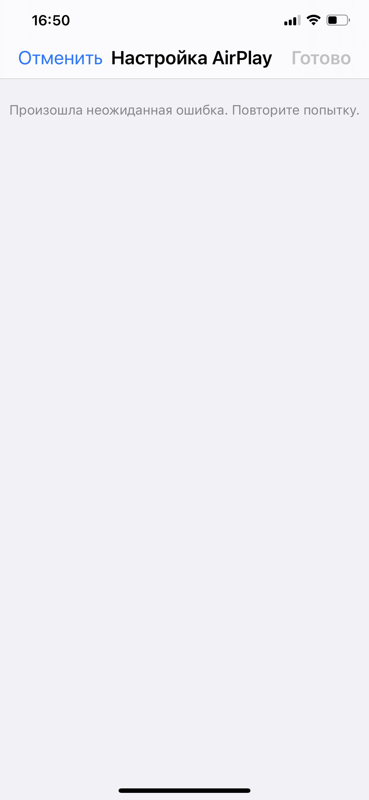

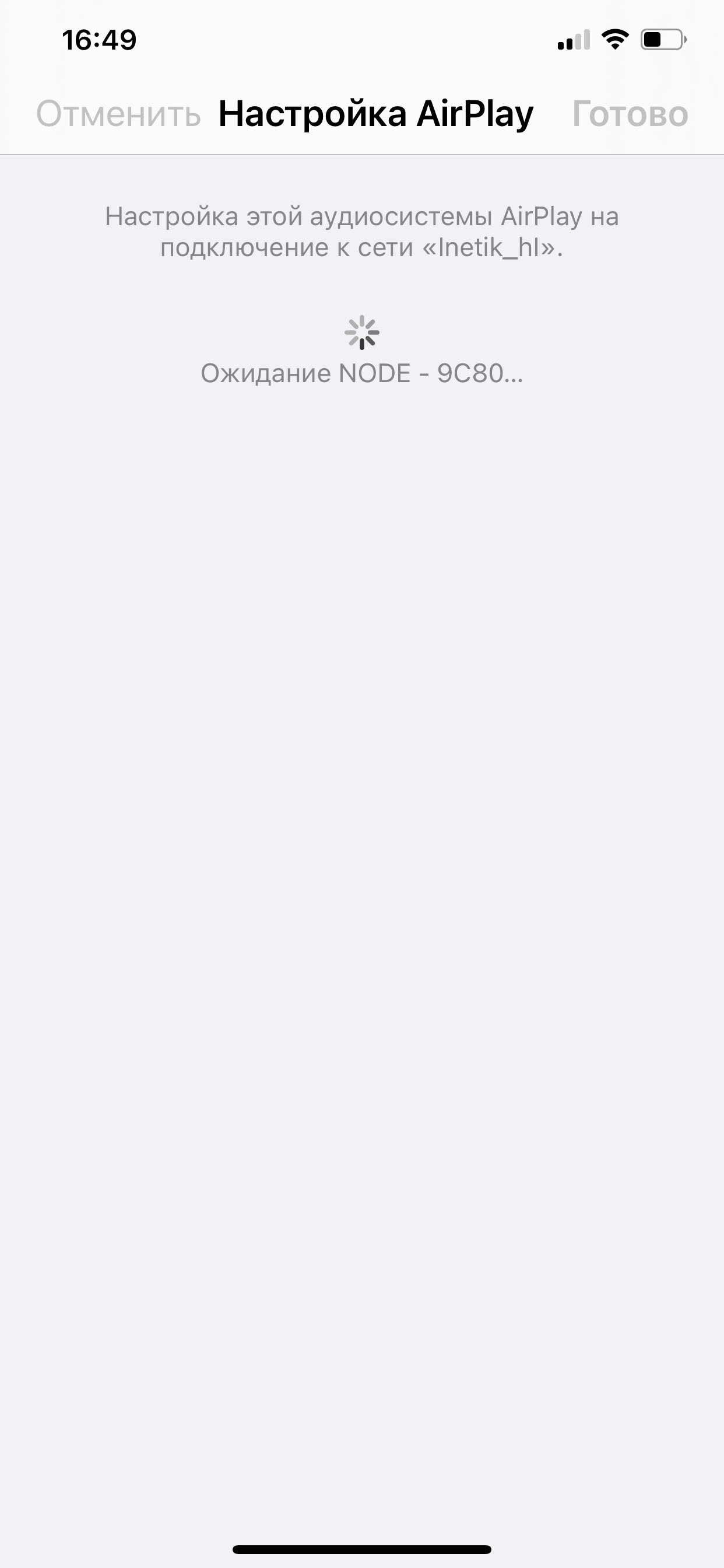

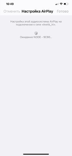

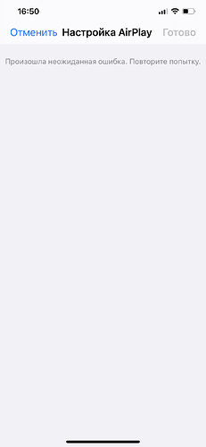

Купил Bluesound N130, не могу его сконнектить ни с телефоном (Айфон 11 мах), ни с планшетом (Айпед Про 2020). Везде один сценарий: плеер видит, сеть видит, на процессе соединения выдает “Произошла неизвестная ошибка”. Плеер в это время моргает всеми цветами светодиода.
В ручном режиме то же самое. Несколько раз перегружал девайс.
Куда копать?
Кажется, разобрался: не хотел коннектиться к сети 5ГГц. На 2,4ГГц зашел.
Может, кому-то тоже полезно будет.
