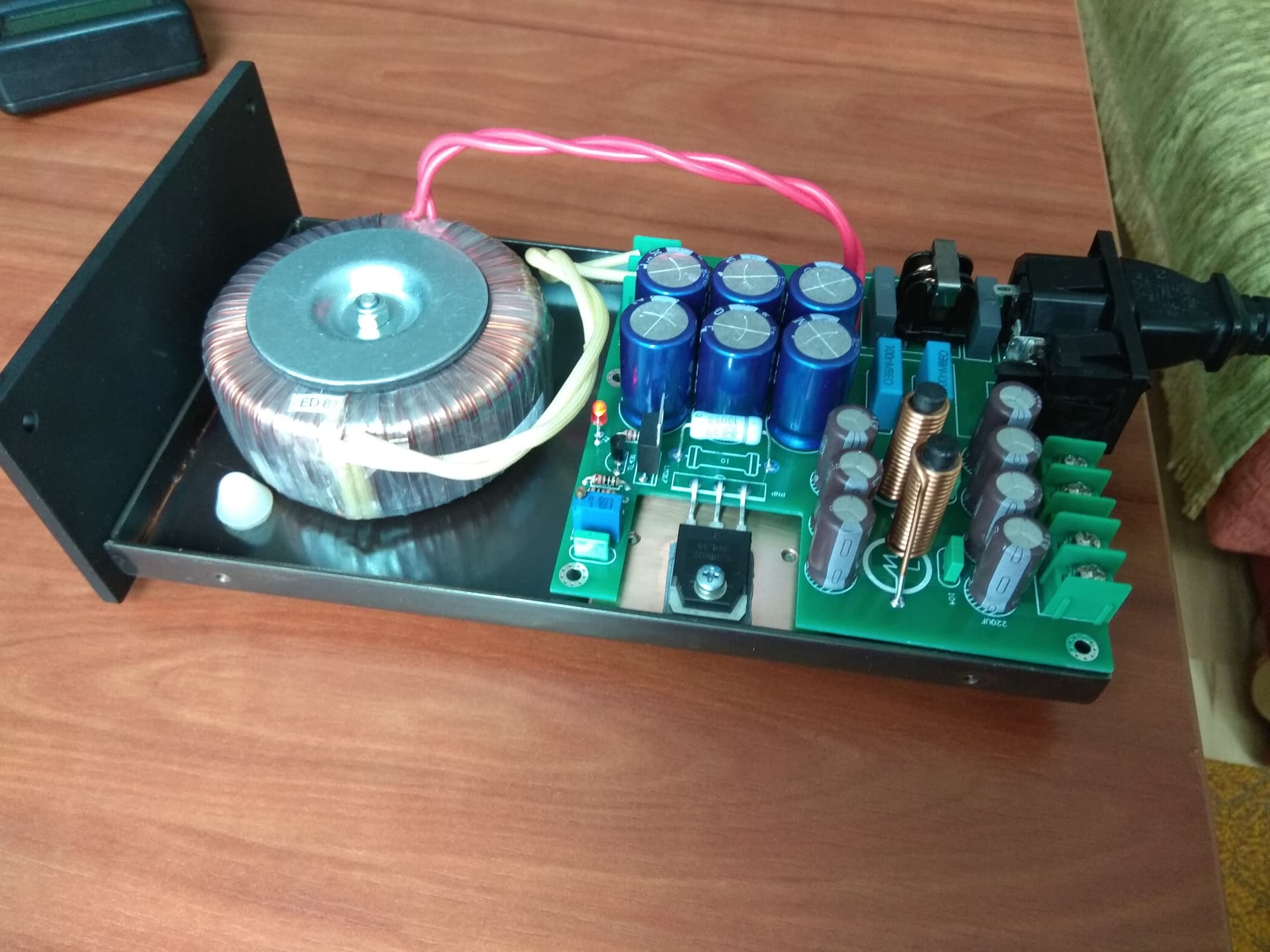

Начинки у них отличаются очень сильно, и схемы совсем разные. У первого обычный LM317 с TL431 в опоре, умощнённый транзистором, и CLC-фильтром на выходе. Кстати у LHY также имеется DIY-плата с точно такой же схемой: LHY DIY Kit

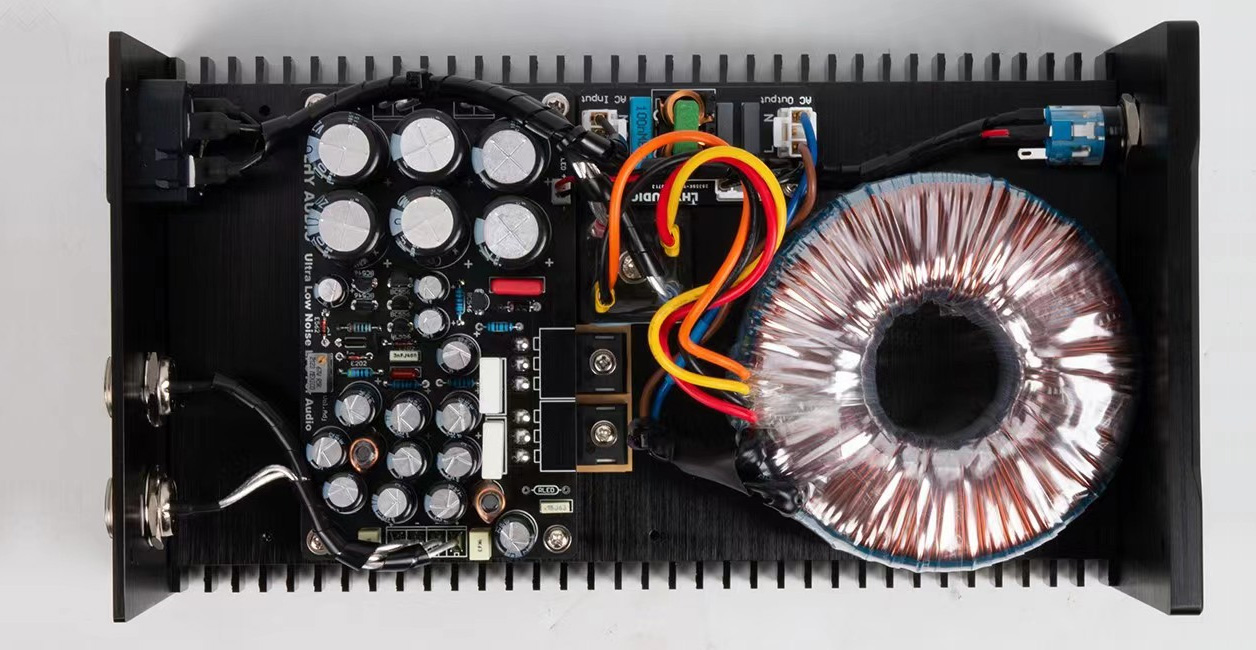

А в том дорогом LHY, о котором пишет Игорь @Igor375375, судя по фото, вариация Сигма11 на стабилитроне с россыпью биполярных транзисторов ВС546-556, с двумя полевиками на выходе, и также CLC-фильтром:
Вот такой еще нравится, у него уже мощности многовато для моих целей, но выглядит монументально и это подкупает
Избыточная мощность может быть во вред, как уже отметил Андрей @andlo. Из-за огромной межобмоточной ёмкости тора придётся прилагать доп. большие усилия по фильтрации сетевых помех. А там тор аж на 250W - зачем вам такая мощь? Да и выходы там тупо распараллелены, не разделены индивидуальными LC-фильтрами, как в предыдущих БП. То есть два устройства лучше им не питать, только один с большим потреблением, ПК например, или как там написано: HTPC HD player/NAS.
