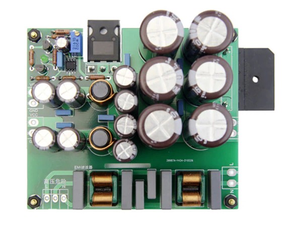

Если вам непременно хочется побольше электролитов и покрасивше, то таких вариантов полно на Али. Есть и достойные, например эта от Люси, насколько понял по схеме ИОН-ФШ-ОУ, и с кучей конденсаторов Nichicon PW, да ещё и с приличным EMI-фильтром от сетевых помех:
1

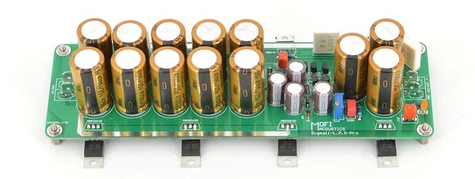

Там у них много хороших вариантов плат БП на различных схемах, начиная с простейших LM317 до мощных монстров Сигма11 типа такого:

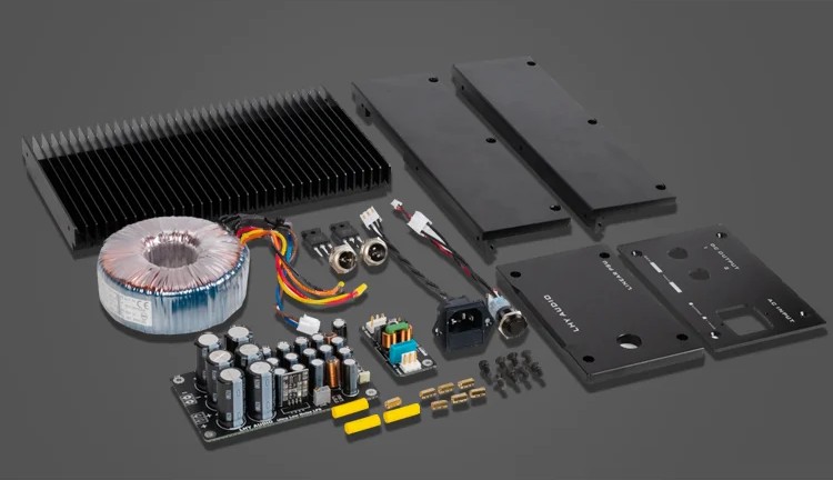

Нужно смотреть БП в большем корпусе с большим трансформатором. Например есть тот же LHY, точно по такой же схеме ИОН-ФШ-ОУ с мосфетом, и даже с возможностью выбора немецкого трансформатора BLOCK вместо китайского:
Правда стоимость уже за 23 т.р. с доставкой.

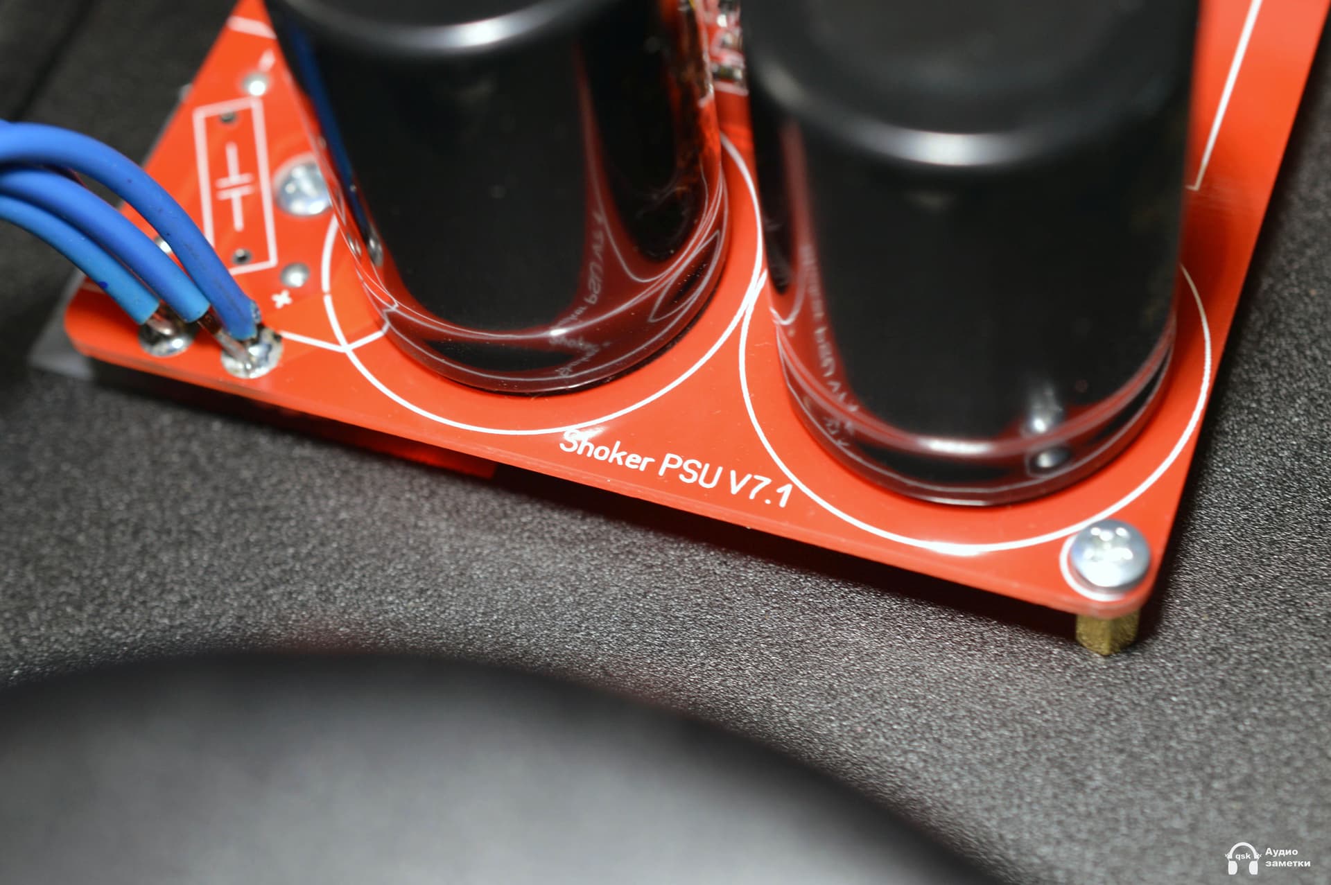

По мне тогда уж лучше у @Shoker заказать, тем более что он делает на заказном Тореле, который скорее всего даже лучше будет немецкого BLOCK.

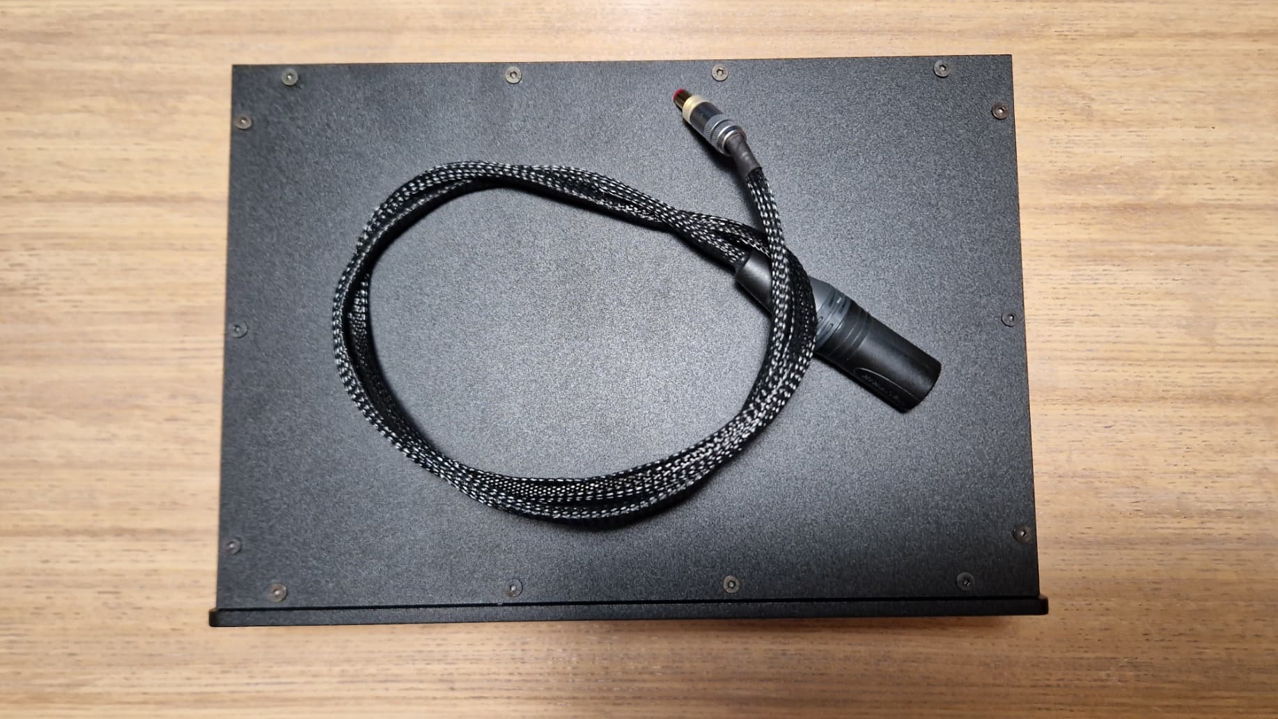

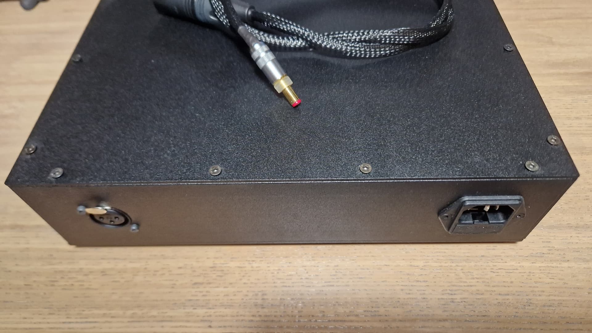

У меня вот этот, очень классный. 19V/7A. В описании есть выбор параметров. Я ещё за 17000₽ брал, Шокера ( аналогичный ) стоил ровно в 2 раза дороже ( не думаю, что сейчас что то изменилось ). По этому я взял LHY.

Ваш действительно классный. Недавно, в этом посте я ошибочно предположил по вашей ссылке, что там схема Сигма11 Ти Кана - но если приглядеться, то это было фото от другого варианта с ребрами по бокам.
В вашем варианте, с ребрами сверху, должна быть схема ИОН-ФШ-ОУ с мосфетом, как и в предыдущих рассмотренных выше. Это можно понять по данной картинке - видна та же вертикальная платка с ОУ OP177 и регулируемым стабилитроном TL431:
Однако в данном случае этот вариант с 160W трансформатором сильно избыточен, предназначен для мощных потребителей типа Аудио ПК, и стоит уже более 30 т.р. с доставкой.
