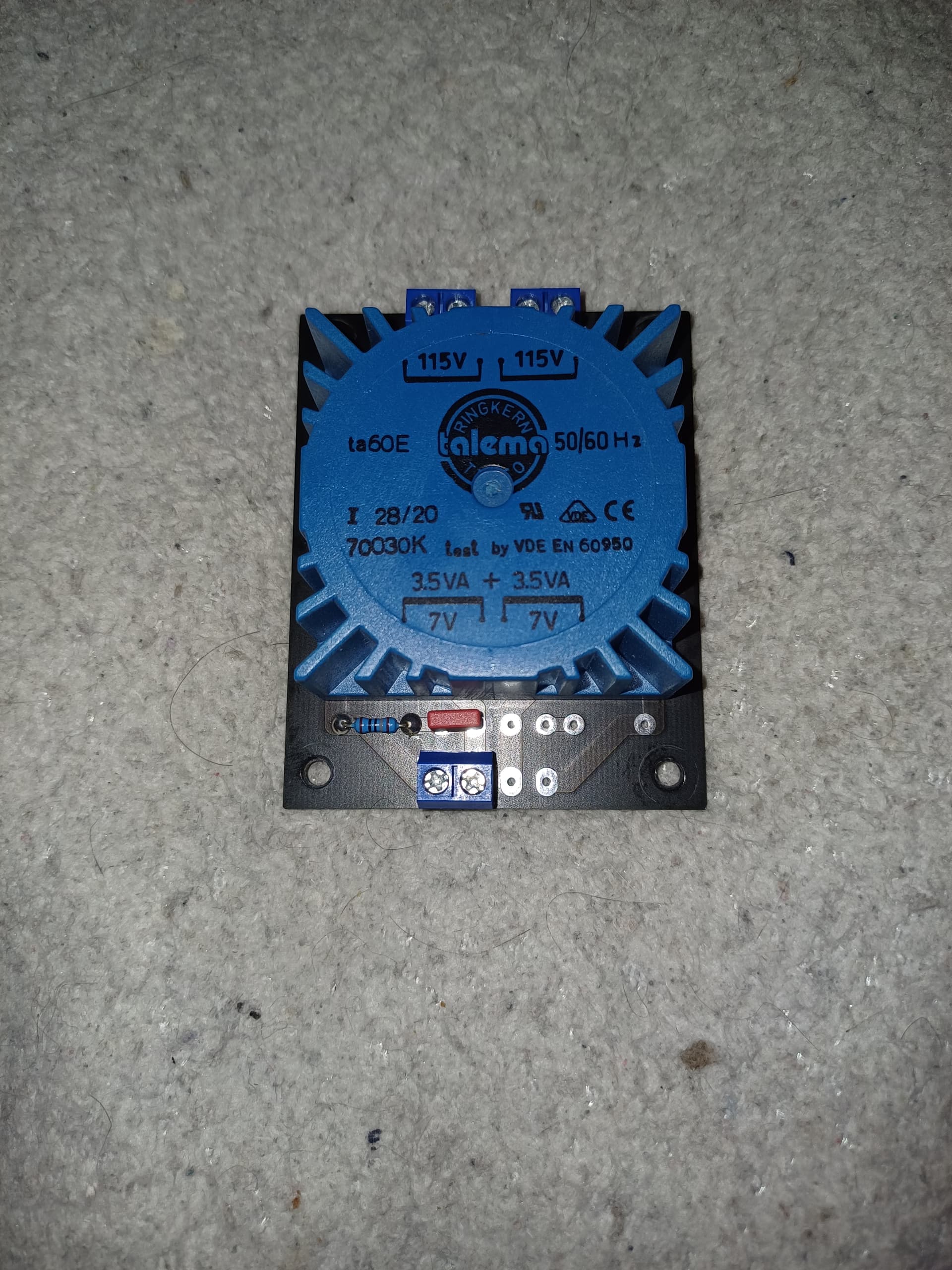

Именно этим не пользовался, но в целом ассортимент продавца (и видимо группы единомышленников, которые конструируют, делают и продают) вызывает симпатию. В пользовании имеется пара платок блоков питания от них - практически идеальны.
Если же по фото гадать - скепсис от зеленого трансформатора бингзи, талема будет получше но и подороже.

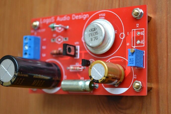

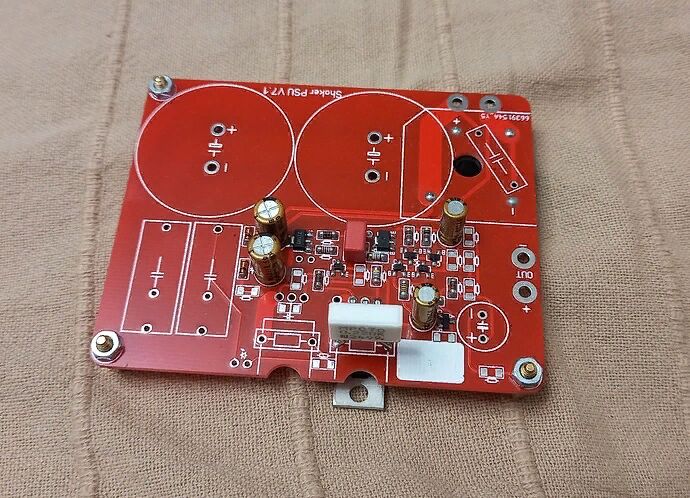

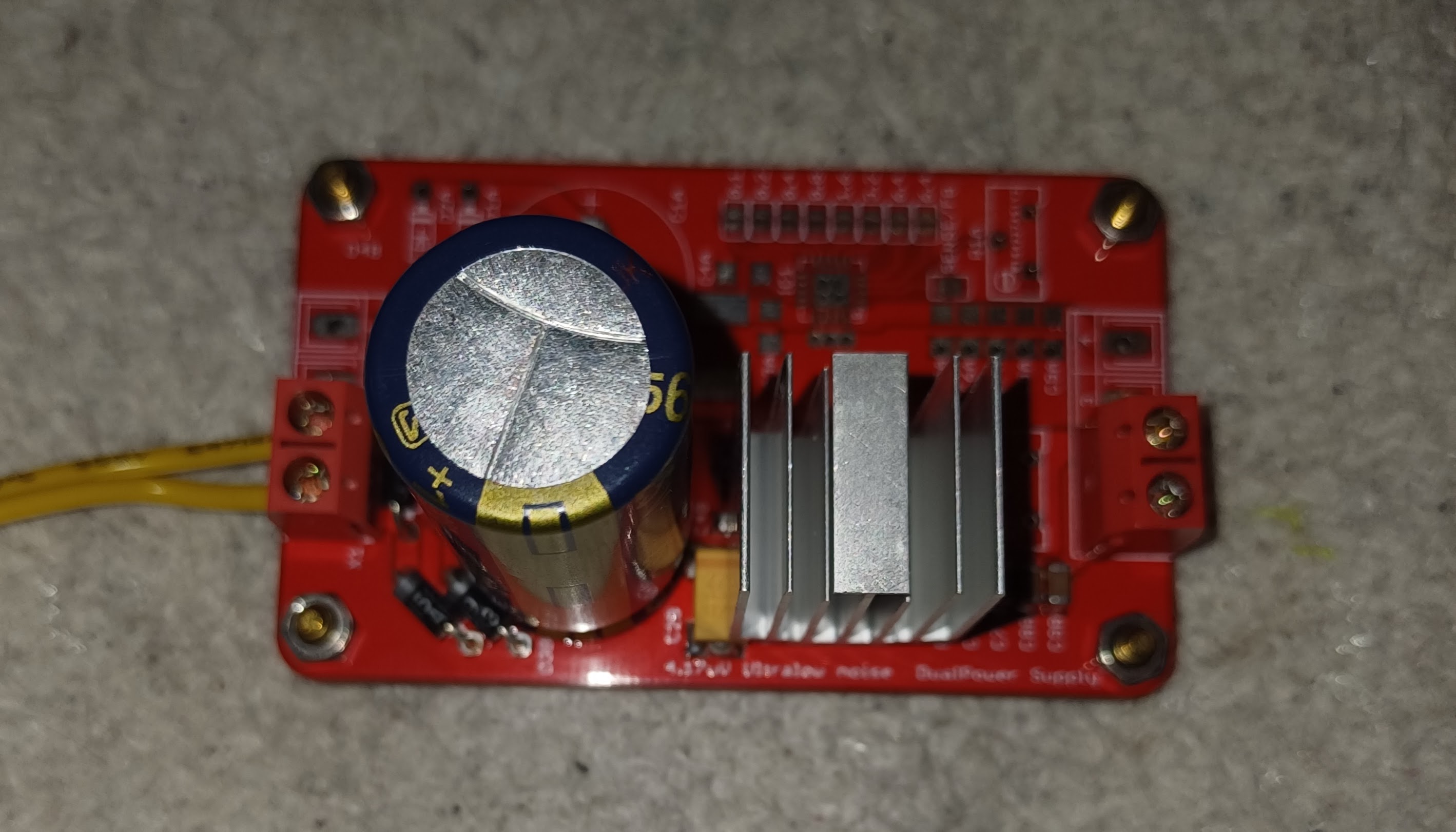

Про эти платы( из бара ) , что можно сказать ? Может кто использовал .?
до 1.5 А , 2.5 - 19 Вольт .
И ещё , -
Выходное напряжение от 5в до 24в, выходной ток 2,5А либо 5А:
Вот эта выглядит посолиднее. И дифкаскад какой-то виднеется. И выходное напряжение, похоже, выбирается с помощью качественных резисторов в делителе, а не кермета. Первая плата уж больно эзотерическая.
Особенно впечатляет германиевый ретро транзистор П605, произведенный еще в СССР, аж 48 лет назад! Давненько не видал подобного…
Остается надеяться, что электролиты Nichicon на плате поновее будут)))

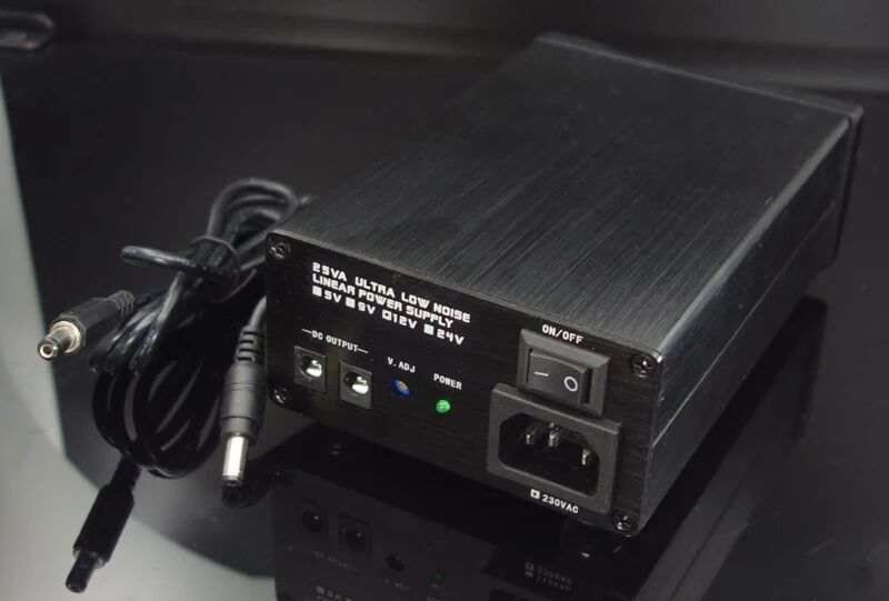

Думаю взять пару таких ЛБП на 12V с Talema 25W для питания двух роутеров Netis N4. Из описания непонятно можно ли самому менять вольтаж или только подстраивать напряжение, выбранное при заказе. И вообще, стоит ли такой брать или есть более интересные варианты? Этих два можно взять сейчас со скидками здесь за 12800 руб. Прошу пояснить, кто понимает.
Напрасно выкинутые деньги будут. И из за того что Нетис Н4 коробочный (без замены внутреннего стаба) и из за того, что напряжение 12 вольт. И в целом использование тороидальных трансформаторов (фабричных) в этом сценарии неоптимальный выбор - оптимальный это выбор трансформатора с минимальной межобмоточной емкостью.
То есть лучше взять две трансформаторные зарядки от панасоника 6В 0.5А и не париться? А можно ли менять самому вольтаж этого питалова можете посмотреть? Можно взять хотя бы один и сравнить с зарядкой от панаса.

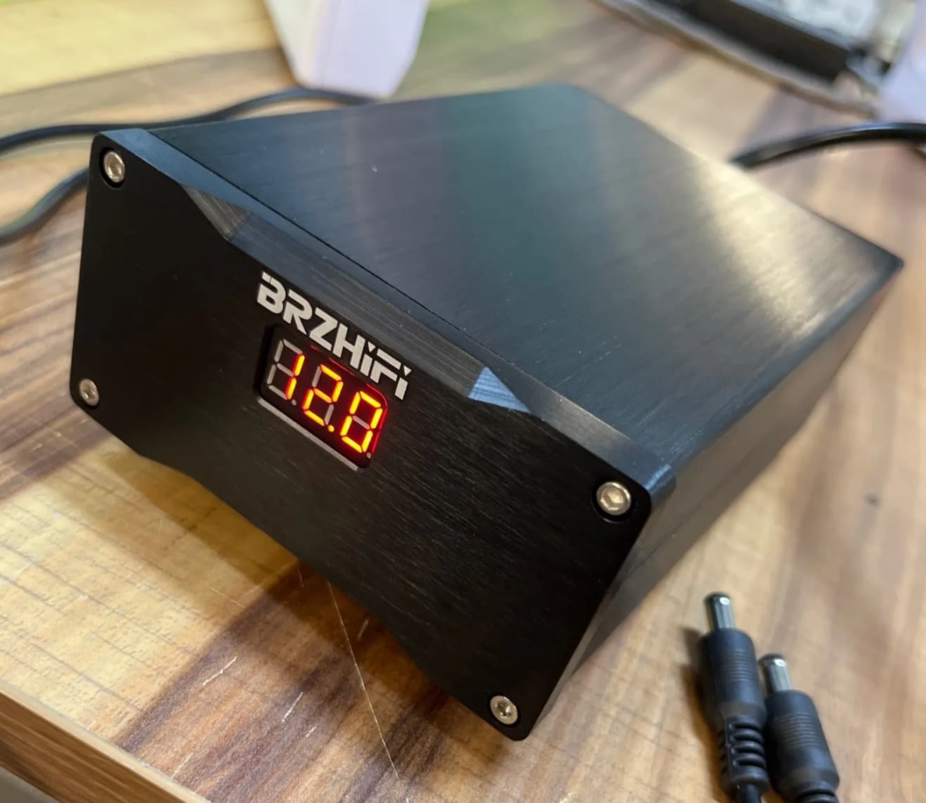

Берите один BRZ на 12 вольт.Там два выхода.
У BRZ много моделей, какой? У этого тоже два выхода, но от одного запитывать грязный и чистый берег вроде не правильно. Какой оптимальный вольтаж для Netis N4?
И для переделанного и для НЕ переделанного 5-6 вольт.
Проходя мимо ДНС, зашёл, увидел и купил “ИБП для роутеров DEXP WF 4400”. Возможно сделал не правильно, но Netis работает. Что то изменилось, от переподключения или в голове от ожидания ).
Который Вы выше приводили. Сначала можно один купить и посмотреть послушать. Есть ещё малыши по три тысячи, но там вход восьмёрка. Подобрать кабель не просто.
На 5 вольт!!! Не на 12, как я писал.
