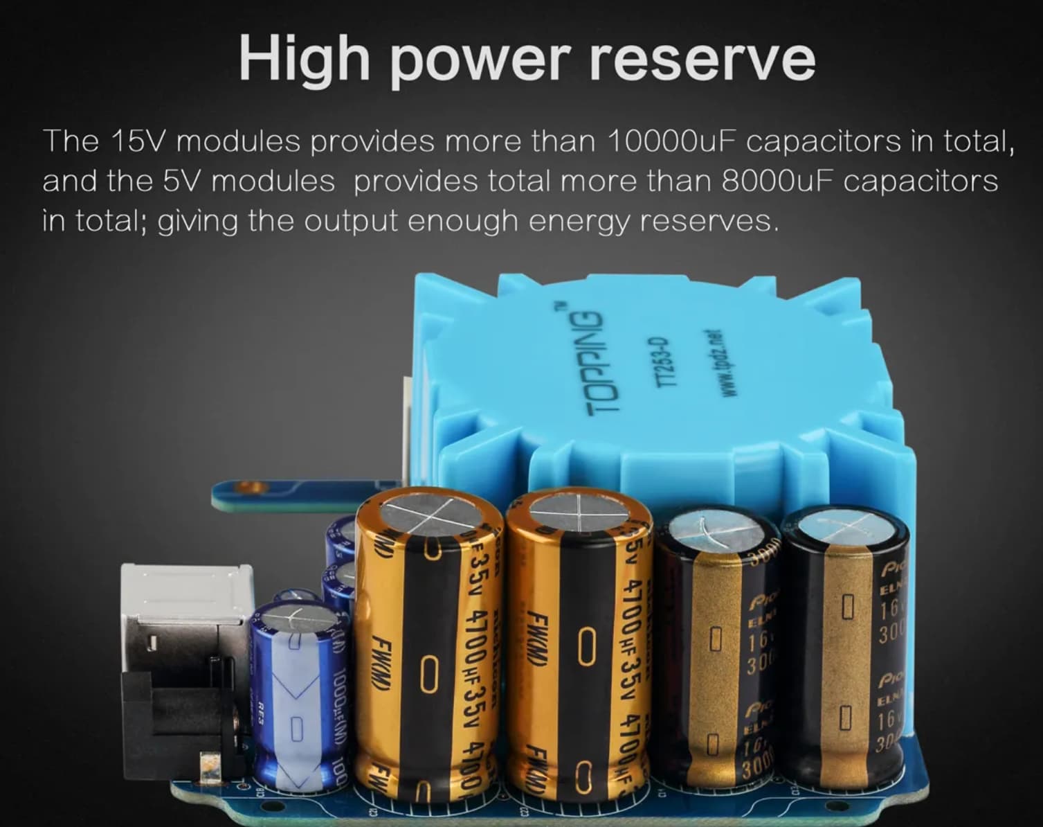

Или даже Topping https://aliexpress.ru/item/4000028880108.html

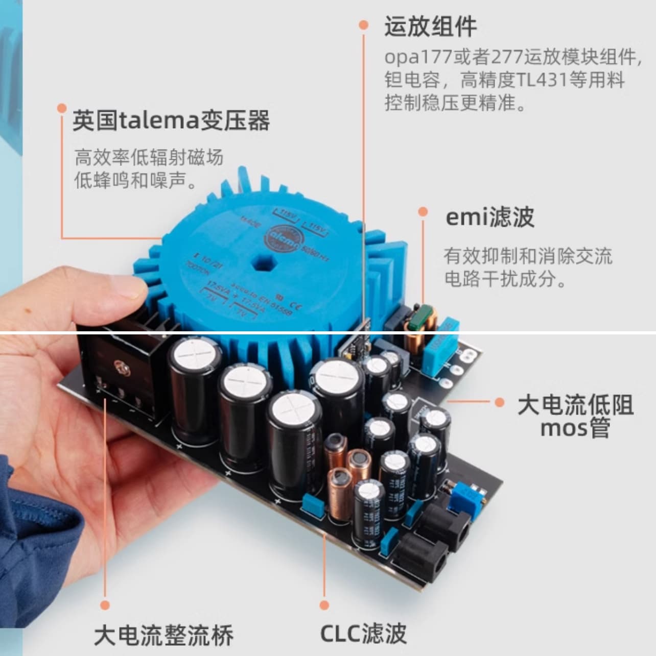

Я заказал пару LHY 2*5V 25W, запитаю ими два роутера и два свитча. Сравню с трансиками от панаса.
Однозначно очень не плохой ЛБП от достойного производителя. Один из лучших на просторах Али!

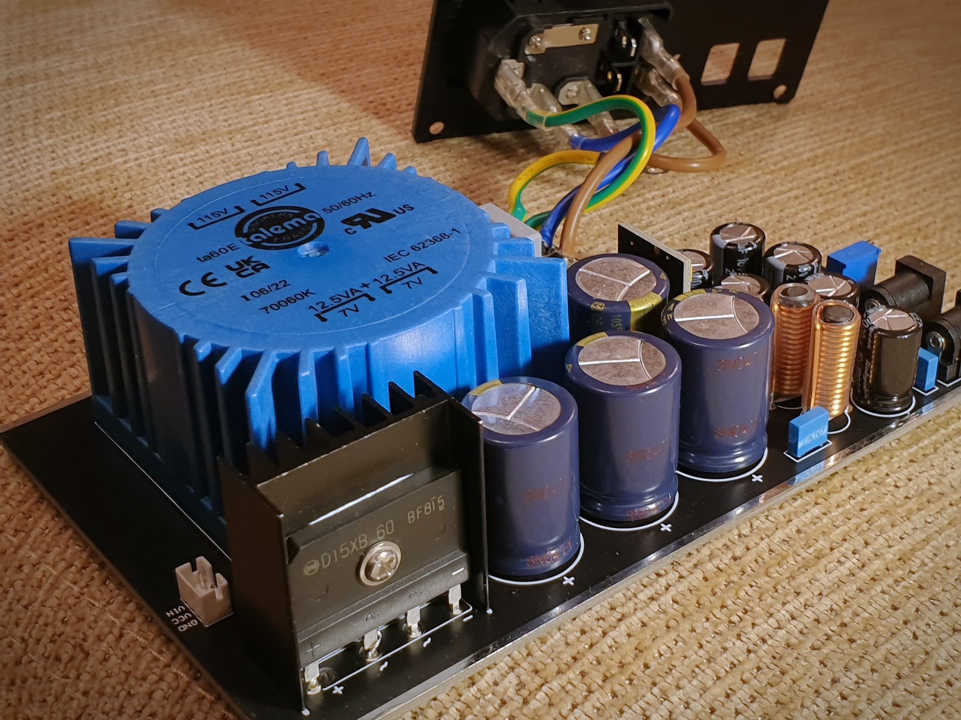

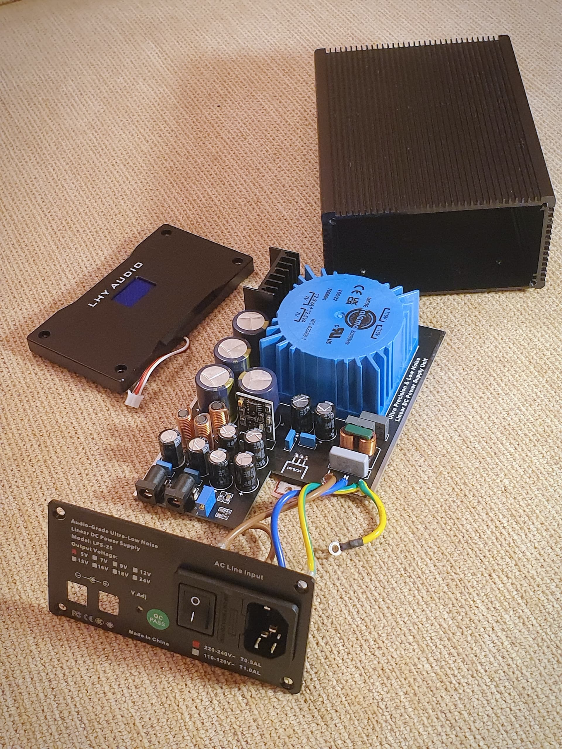

Владею таким LPS-25W на 5 В от LHY Audio. Великолепно подошел для модифицированного для работы с потоковым аудио свитча Zyxel GS-108B, тандем получился весьма музыкальный… ЛБП дорабатывать не пришлось:
Качественные комплектующие, добротная, продуманная конструкция. Несколько дороговато, но, в данном случае, вполне оправданно и понятно, за что именно с нас хотят получить эти деньги…

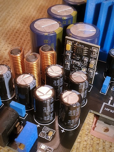

Panasonic FK в качестве основных фильтрующих конденсаторов уже с завода, трансформатор Talema, зачётная малошумящая схема ИОН-ФШ-ОУ по заветам Дмитрия Андронникова, где TL431 в качестве источника опорного напряжения, операционный усилитель OPA277, с умощнением полевым транзистором.
Аж самому захотелось купить, хотя куда уже мне - и так уже полно всяких БП дома.
И дросселя на ферритах :laughing:
Кто слышит негативный ферритовый окрас, то их можно заменить дросселями на воздушном сердечнике, а то и вовсе убрать с выхода, если нет необходимости запитывать одновременно два устройства. Выходные Rubycon ZLH также можно поменять на что-то из аудио-серий - но это уже всё доводки по вкусу, и не всегда оправданные.
Вы правда верите, что это всё оргинальные компоненты? :wink:
