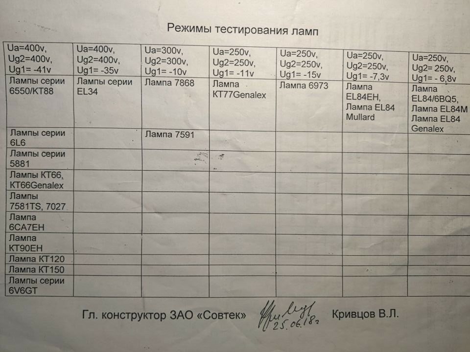

и с такими замерами

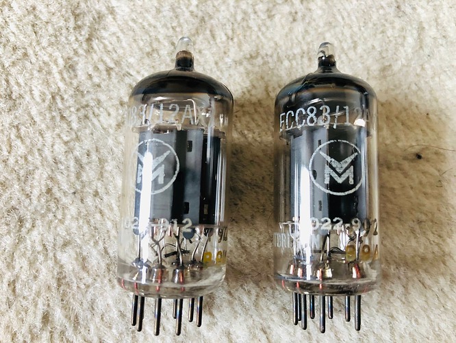

ну что,
прям никто не знает что это за есс83???
может китай???
хотя там есть made in gt. britain
Тогда уточните у продавца при каких значениях напряжения на аноде и сетках был получен ток анода 12 мА.
Согласно паспортным данным на эту лампу, при напряжении на аноде 250 В, на второй сетке 250 В, на первой сетке минус 12,5 В - ток анода должен быть в районе 45 мА. (норма), и не менее 33 мА и не более 57 мА.
ага,
только лого похожее
а потроха явно другие
Ну, почему? Конечно, знаем. Просто, думали, что Вы сами поищите и разберетесь…

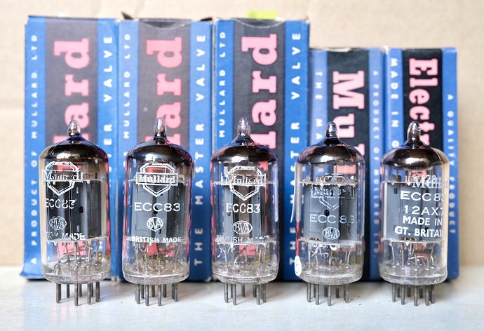

VM - значит, Voice of Music. Это американский бренд, соответственно, лампы для рынка CША.
Внутренняя конструкция настолько уникальна, что очень трудно спутать. В деталях про такие лампы упоминается в топике про Mullard ecc83.
Если коротко, то эти лампы были экспортированы в Америку с британского завода Mullard Blackburn и сделаны в 1958-59 годах. Серия лампы - f92, но такая же лампа может быть и под индексом f91. Обращает внимание на себя длинные, тн «ранние» аноды, и характерный геттер - «goal post getter» на двух ножках.
По-звуку - отличная лампа! Если новая, то вообще подарок, тк уже относительно редкая. В Англии такие лампы в состоянии NOS стоили вокруг £150/шт плюс/минус, бушки, понятно, были подешевле. Сейчас - не знаю, все подорожало и у них.
Лампы на фото выглядят неплохо, но не думаю, что они NOS.
Вот так должны выглядеть новые лампы из заводской коробки. На фото ниже точно такие же лампы, как и VM с Вашего фото, только маркированные «родным» Mullard.
