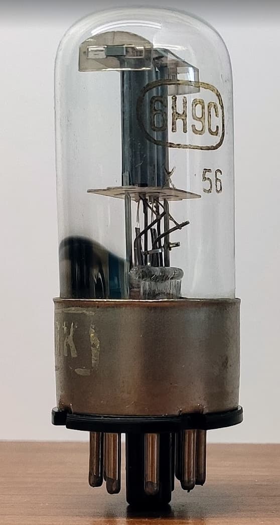

В качестве 6SL7 попробуйте 6Н9С завода Тантал
Спасибо! Года какие смотреть?
Любые - все :smiley:
Если я не ошибаюсь, то такие лампы с металлическим цоколем выпускались на заводе Тантал только с 56-ого по 58-й год. По непроверенной информации, потом линию передали на будущий “Рефлектор” в том же Саратове. Там же на Тантале в эти же годы выпускалась лампа 1579 для “атома”. То ли мирного, то ли наоборот. 1579 в руках не держал, но по фото похоже, что это специально отобранные те же 6Н9С. Но с этим могу ошибаться.
Вот нашел фотки обеих

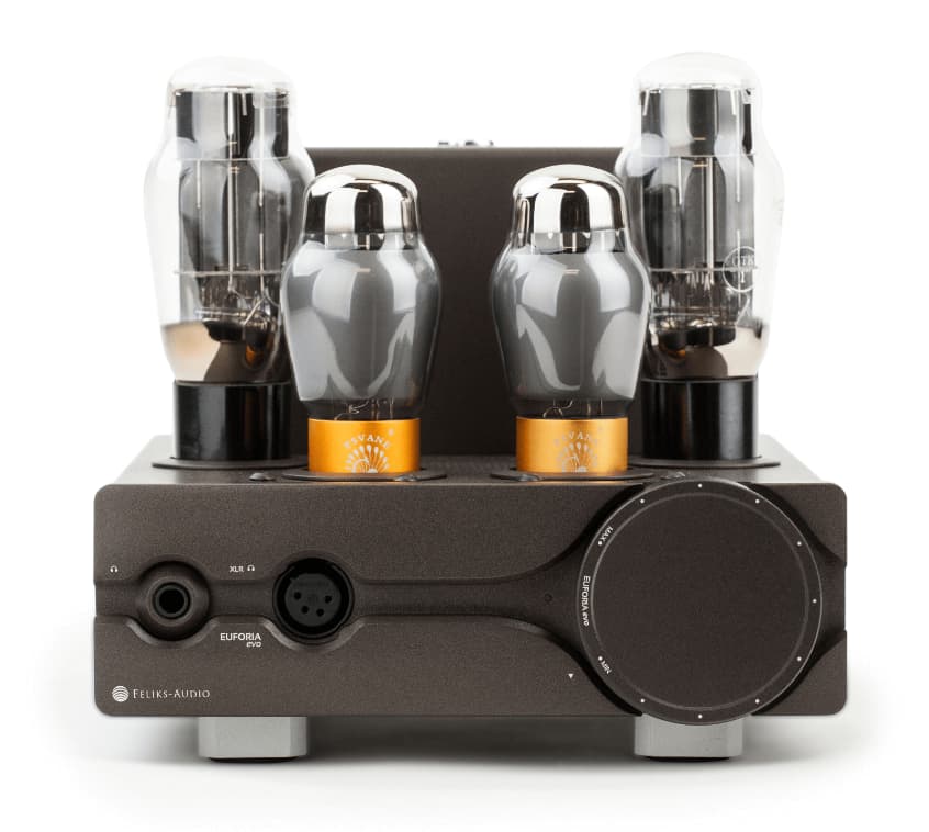

по вашей ссылке PSVANE CV181-TII классическая версия в темной колбе - их много кто использует
например Feliks Audio в свои усилители их ставят (а они дотошные)
