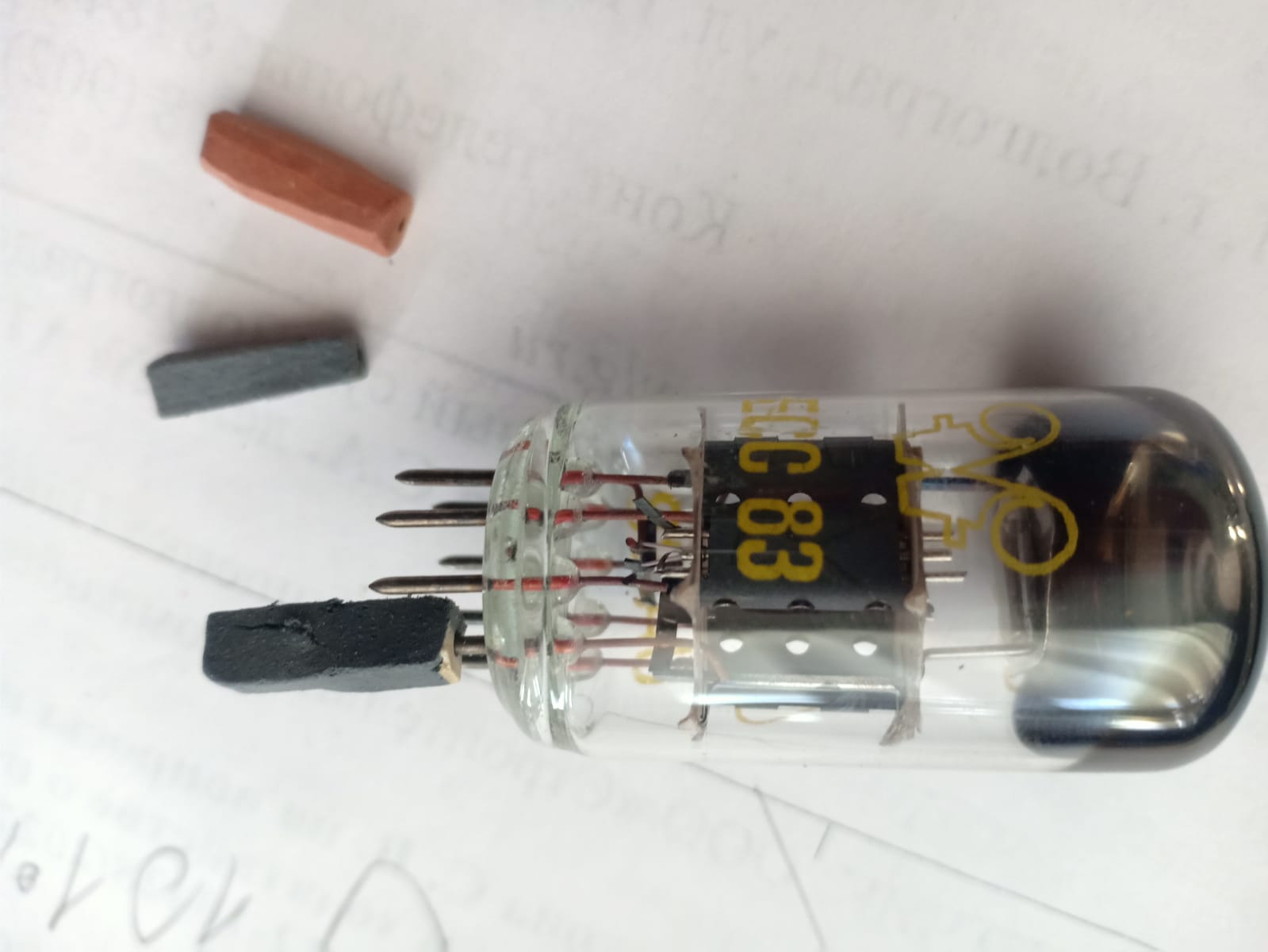

У старых лампах ножки тёмные, видимо оклисл от воемни. Надо чистить и чем?
Вставить и вытащить из панельки, ножки самоочищаются. Можно ватной палочкой со спиртом протереть от явных окислов и после опять же в панельку ее , родимую окунуть😁
Вроде стирательной резинкой (ластиком) чистили.
Я чистил ластиком. Разрезал на 2 части, чтобы можно было просовывать между ножками. После чистки блестели как новые. Хотя изначально был небольшой налет серого оттенка.
Это вопрос религии.
Я чищу ластиком, сине-серая сторона ластика и потом спиртом протираю.
В детстве яблоки с земли собирали - об штаны вытер и в рот, а сейчас мою.
А то и от шкурки очищаю.
Я тоже так делаю, пришел к выводу, что неплохо так делать на собственном опыте. Как-то звук потускнел, извините за выражение, передёрнул, прояснилось
Часто об этом слышу но ни как не пойму как это выглядит на практике …?
Как Вы его изнутри просовываете ? Или Вы только с наружной стороны ножки чистите?
Как чистить между ножками?
Или это не ко всем лампам подходит ?
Как так чистить ножки у небольших ламп?
Вообщем если не сложно фото бы мне не помешало) а лучше даже видео)))
А то что то не догоняю🤷‍♂️
Я режу ластик, чтобы между ногами проходил. Иногда просто снаружи протираю ластиком и хватает для лучшего контакта. Главное, чтобы ноги блестели на лампе и контакт хороший был, иногда гнездо надо подправлять, а то дыра большая может быть. Раз ноги перепутал у 2а3, гнездо погнул, а потом хоть затрись ластиком. Пока друг не поправил гнездо фон шел, а я понять не мог откуда идет.

Я сам не чистил, я читатель. Для мелких ламп можно по идее проделать 9 отверстий в ластике (зубочсткой или шилом) и лампу вставлять, как в панельку :slight_smile: Ну или сразу ножками дырявить, если мякий достаточно.
Да вот так вот и чистим… Голь на выдумки хитра, надо аккуратно вырезать и иглой в торце сделать прокол, затем аккуратно надеть на первую ножку. В серо-синей части ластика содержится очень тонкий абразив.
Вращательные и возвратно поступательные движения.
Замочил в нашатыре, потом ватной палочкой :chopsticks:
