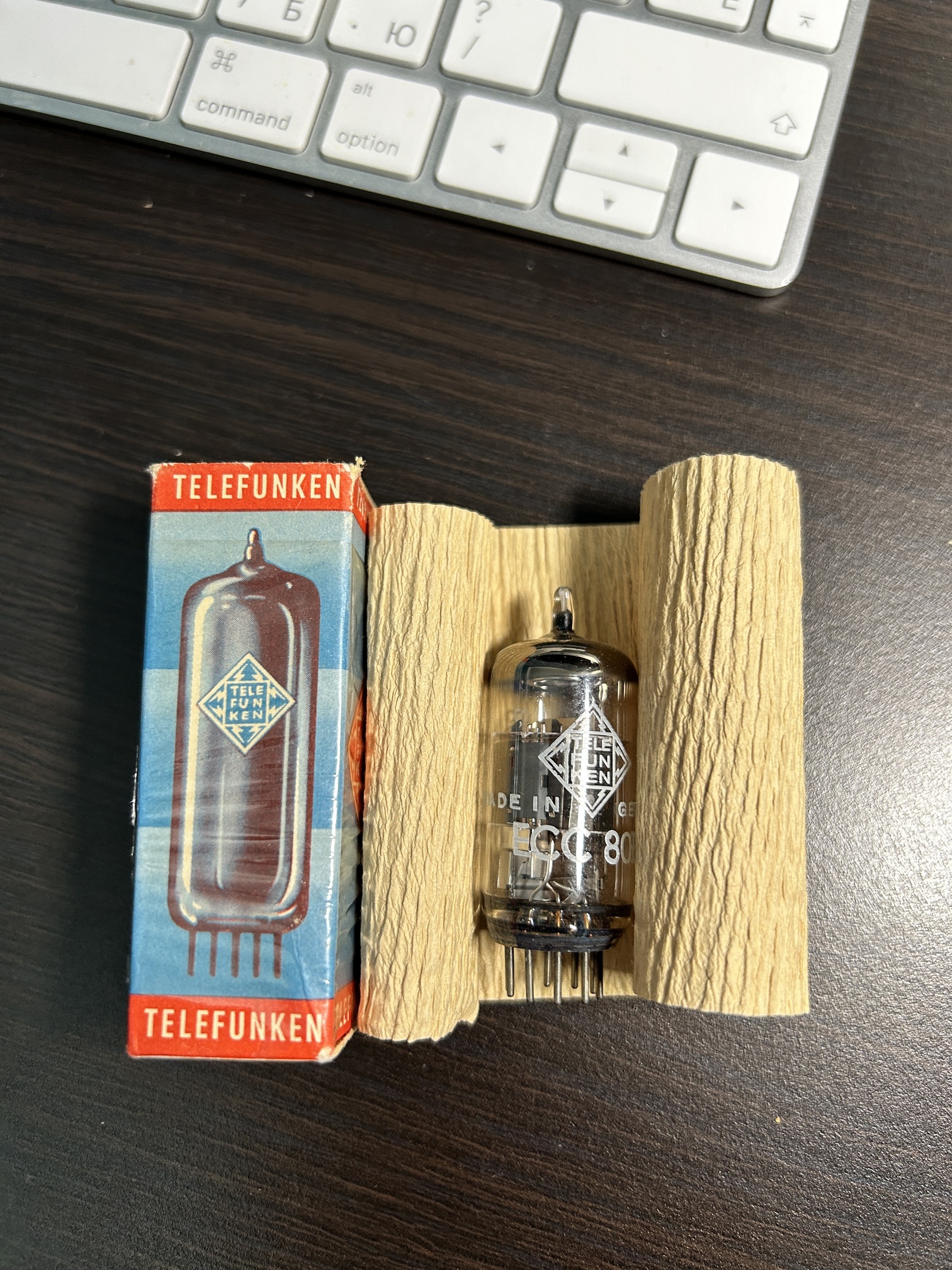

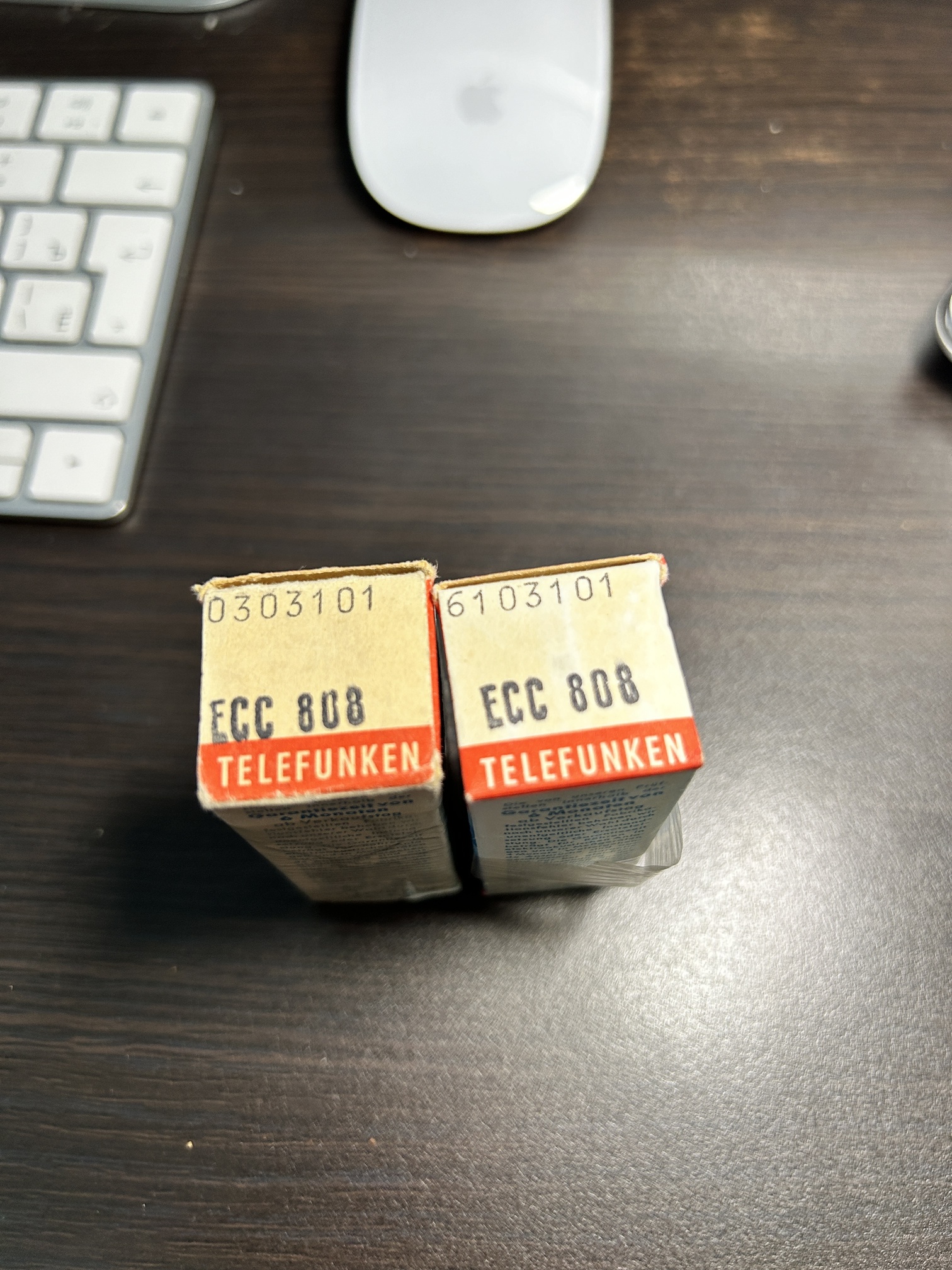

Здравствуйте! А кто-то обладает знаниями об этой лампе?
Это малощумящая, низкомикрофонящая версия ecc83. Но есть одна проблемка в виде специфической цоколёвки. Поэтому стоит значительно дешевле ecc83 от той же телефункен. Китайцы наверняка во всю торгуют переходниками на Али, для исправления этой проблемы.
