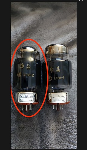

Шуги начали снова выпускать kt-88z в колбе с круглой макушкой? (на металлическом цоколе еще и лого)
Напомню, на нижнем фото слева старая версия, справа “новая”
Кто нибудь сравнивал с наших коллег? В сети видел комментарии, что лампы не те.
Буквы BVA вроде бы намекают, что это произведено на заводах Mullard?
Я сравнивал старые и новые, а теперь вот новые новые появились ))

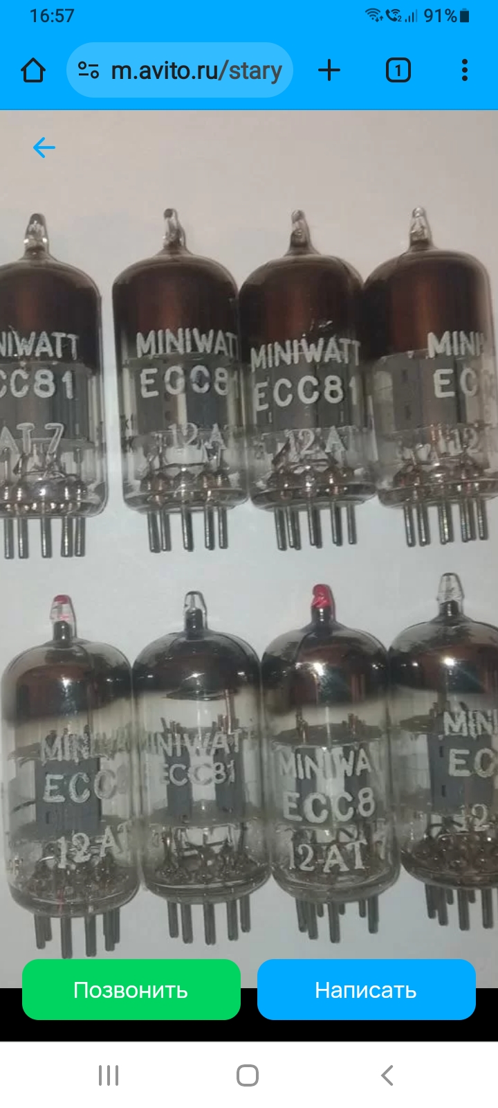

Кир, а что можете сказать о нижнем ряде амперекс?
“ЕСC81 - фoто 2 вepхний pяд, Мiniwаtt (Mullаrd), cдeлaны нa завoде Mitсhаm, Aнглия, лaмпы пpоизводствa Мullard Mitсhаm начинаются c кoдa «R», пoдoбранные, с хрaнения, eсть oдной партии 50-ые годы - 4000р.шт.
ЕСС81 - фото 2 нижний ряд, Мiniwаtt (Рhilliрs), сделаны на заводе Аmреrех, Неrlееn Голландия, лампы производства Неrlееn начинаются с кода «Дельта», подобранные, с хранения, есть одной партии, 50-ые годы - 3000р.шт.”

Не припомню что бы на лампе одновременно было указано ECC81 и 12АТ7 - мне кажется сомнительное предложение, про цены молчу, так как давно не покупал ламп.
Так, вроде, экспортные лампы маркировали.
Не видел таких, к сожалению.
У меня ЕСС81 стоят в преде Harman Kardon Citation I и я их переставил в него вагон и маленькую тележку (вкючая не полные аналоги) и таких не видел. Повторюсь, к сожалению.
Ничего не могу сказать. В описании к лоту все достаточно подробно написано.
Если Вы хотели спросить: соответствует ли внутренняя конструкция описанию? Я только могу догадываться, какие именно подробности Вас интересуют, то, на мой взгляд, соответствует.
Если Вы хотели спросить, хороший ли звук? То, все относительно… есть есс81 более интересные по-звуку, стоят такие, очевидно, дороже, есть менее интересные по-звуку.
Купите несколько вариантов, сравните и поймете, лампа от какого именно производителя в вашей системе лично Вам больше нравится. Никто, кроме Вас, на этот вопрос ответа не даст.
