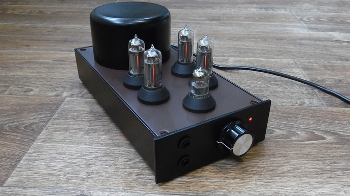

Ламповый OTL усилитель для наушников. Двухкаскадная схема, выходной каскад - повторитель Уайта, однотакт класс А, предназначен для наушников сопротивлением 25-600 Ом.
Имеет два выхода на наушники разного импеданса, есть режим сквозной канал - предварительный усилитель
Комплектация: РГ - ALPS RK27, разъемы Neutrik, конденсаторы Epcos, Rubycon, резисторы С2-29В, ПЭВ-10, лампы: драйвер 6Н23П-ев, выходные триоды 4х6С19П-в
питание линейное - ТОР 120Вт, электронный дроссель с плавной подачей анодного напряжения
корпус дюраль, вес около 5 кг.
цена 20000р
Екатеринбург

Это штучное производство, подобный дизайн отработан и требует оптимальных затрат. Цветовые варианты могут быть разными.
Но при индивидуальном заказе усилителя возможно и другое исполнение корпуса.
А какие варианты возможны? Из тех, что вам доступны.
Может в тур его? :relieved:
Сейчас есть усилитель в представленном исполнении и в полностью черном цвете.
Изменение конструкции корпуса и дизайна под заказ нужно рассматривать индивидуально.
