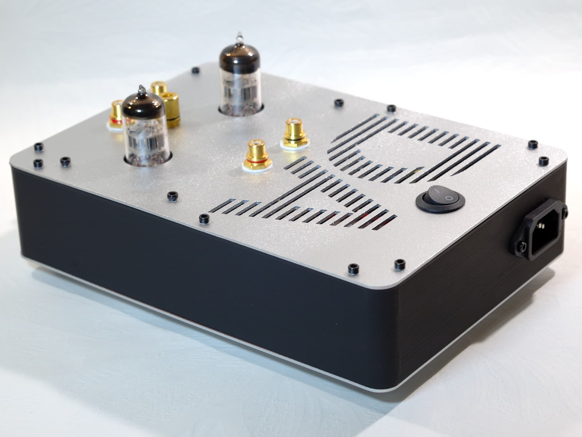

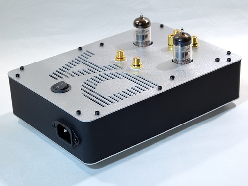

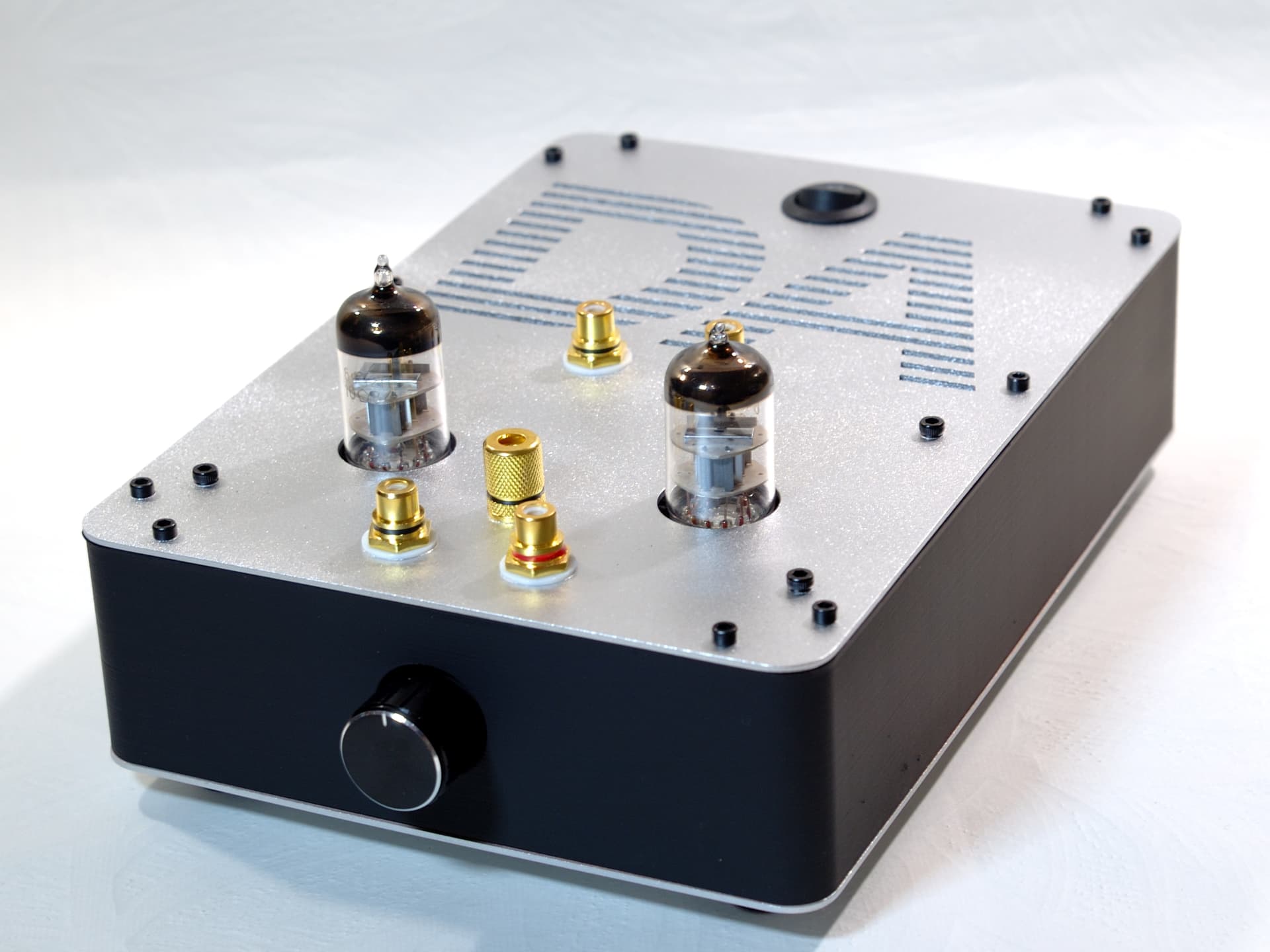

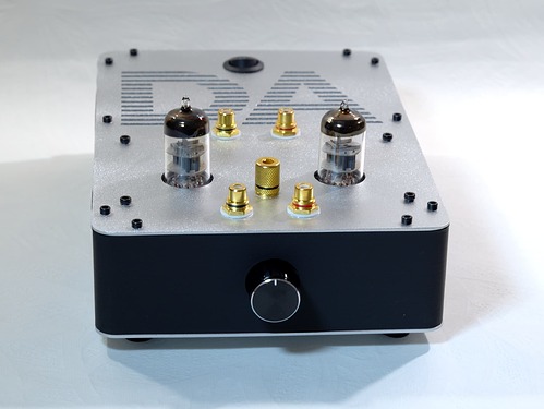

Изучаю спрос на тур лампового фонокорректора ММ на 6Ф12П (спец. модель для участников DA Stereo). Это обновлённая модель аппарата что я предлагал ранее.
Основные отличия:

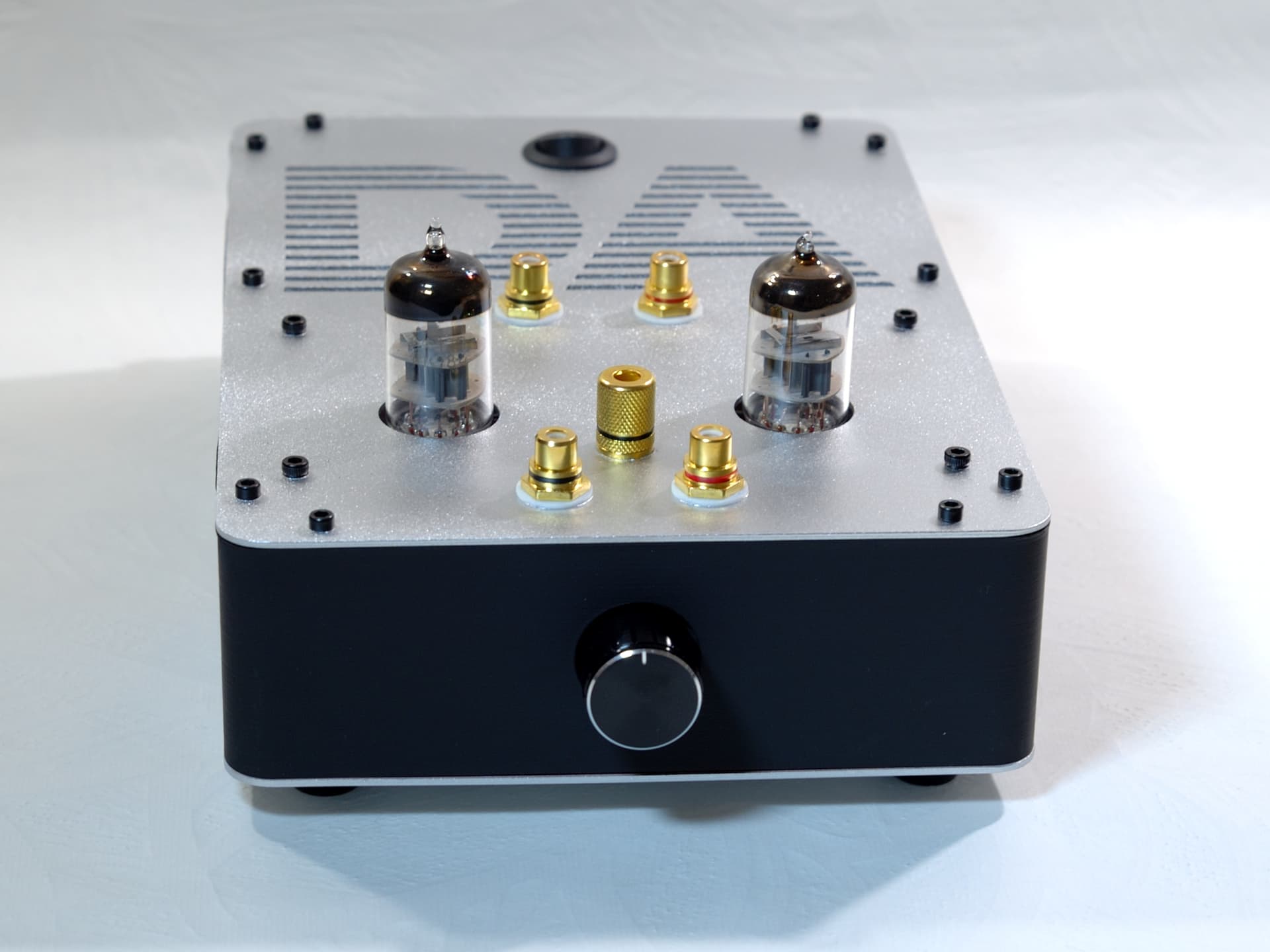

  1. Клемма заземления перенесена с задней панели к входным гнёздам, что облегчает подключение кабеля с неразделённой землёй.

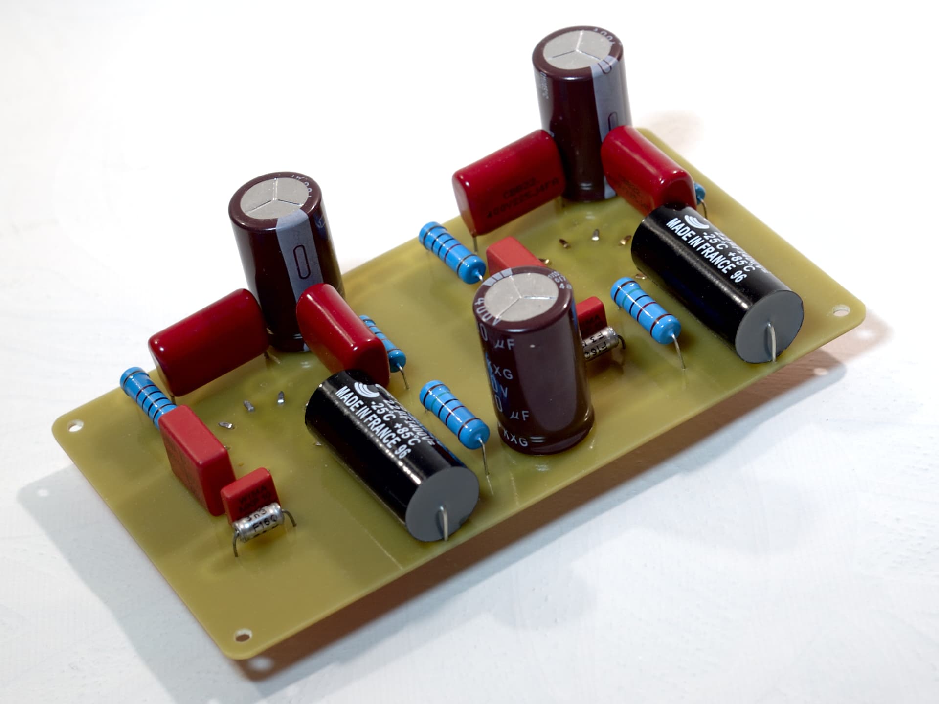

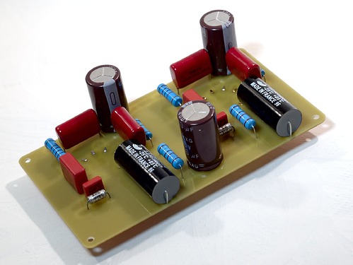

  2. Все конденсаторы теперь фирменные, электролитические NIPPON, в цепях коррекции WIMA MKP и Holland BC.

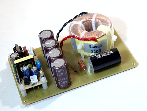

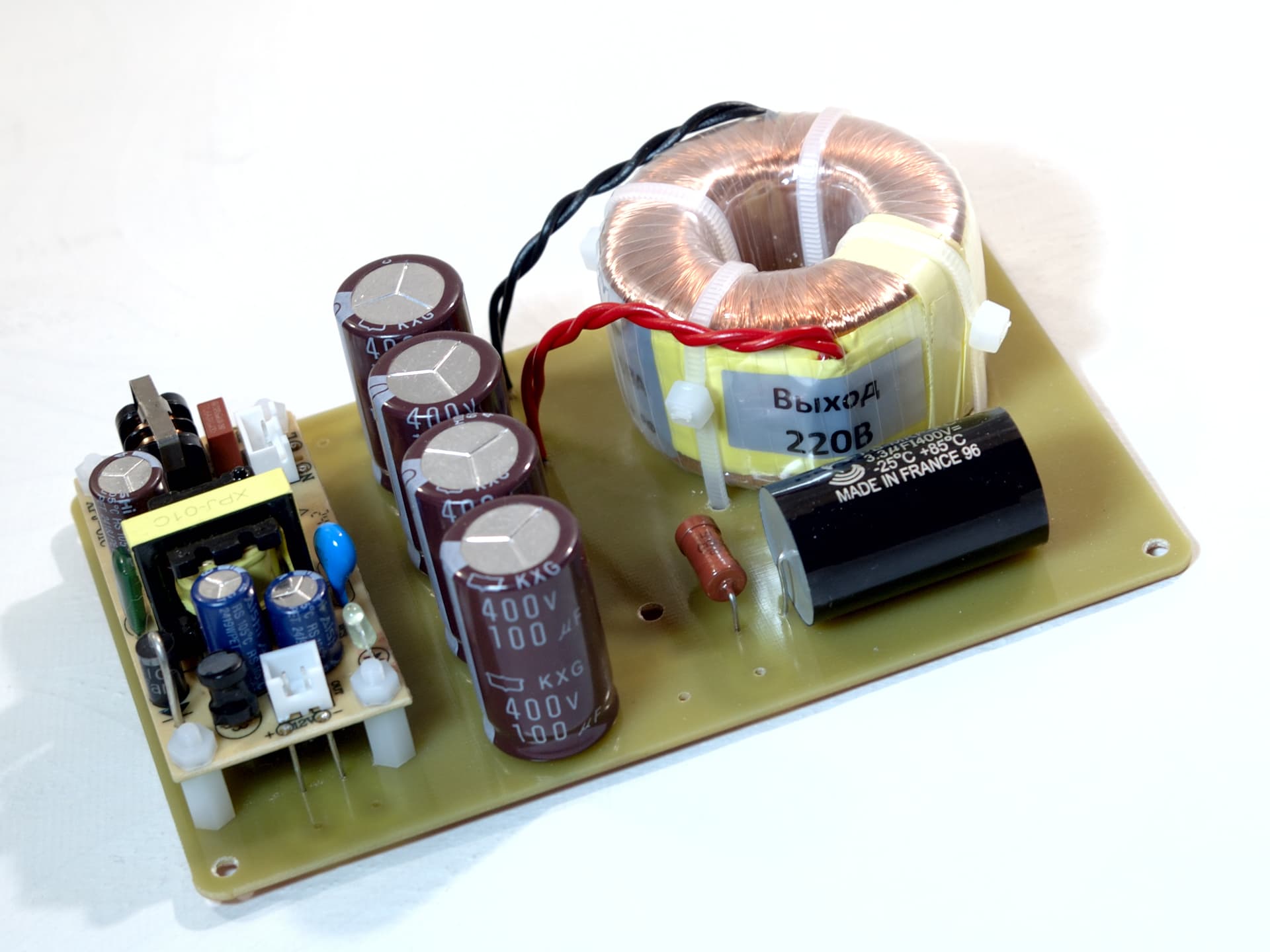

  3. Изменена схемотехника блока питания.
  4. На передней панели располагается потенциометр плавной коррекции уровня ВЧ. (глубина коррекции 0…+4дБ на 20кГц)
  5. Новый дизайн, панели покрашены в металлик.
    Критика по поводу цены тоже учтена, новая цена 14т.р

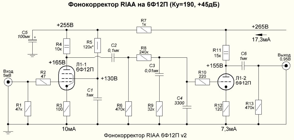

Как боретесь с пресловутым “шкворчанием” этих лампочек? Подбор? Вход на пентоде? Цепь коррекции- классическая, или в нагрузке пентода?
Мелкие емкости не пробовали на советских слюдяных конденсаторах?
Если проблем нет- приобрел бы. А то с моей работой никогда не соберусь, похоже. (((
Да, методом отбраковки “шкворчащих” и сильно микрофонящих экземпляров.
Да, за основу взята схема Сергея Сергеева.
Пробовал - отлично, но не в этом корректоре. Когда собирал Ульянова “По настоящему качественный” oldPAYALNIK - По настоящему качественный корректор!
И Торреса - Комиссарова “Народный” oldPAYALNIK - Корректор EF40+5687WB

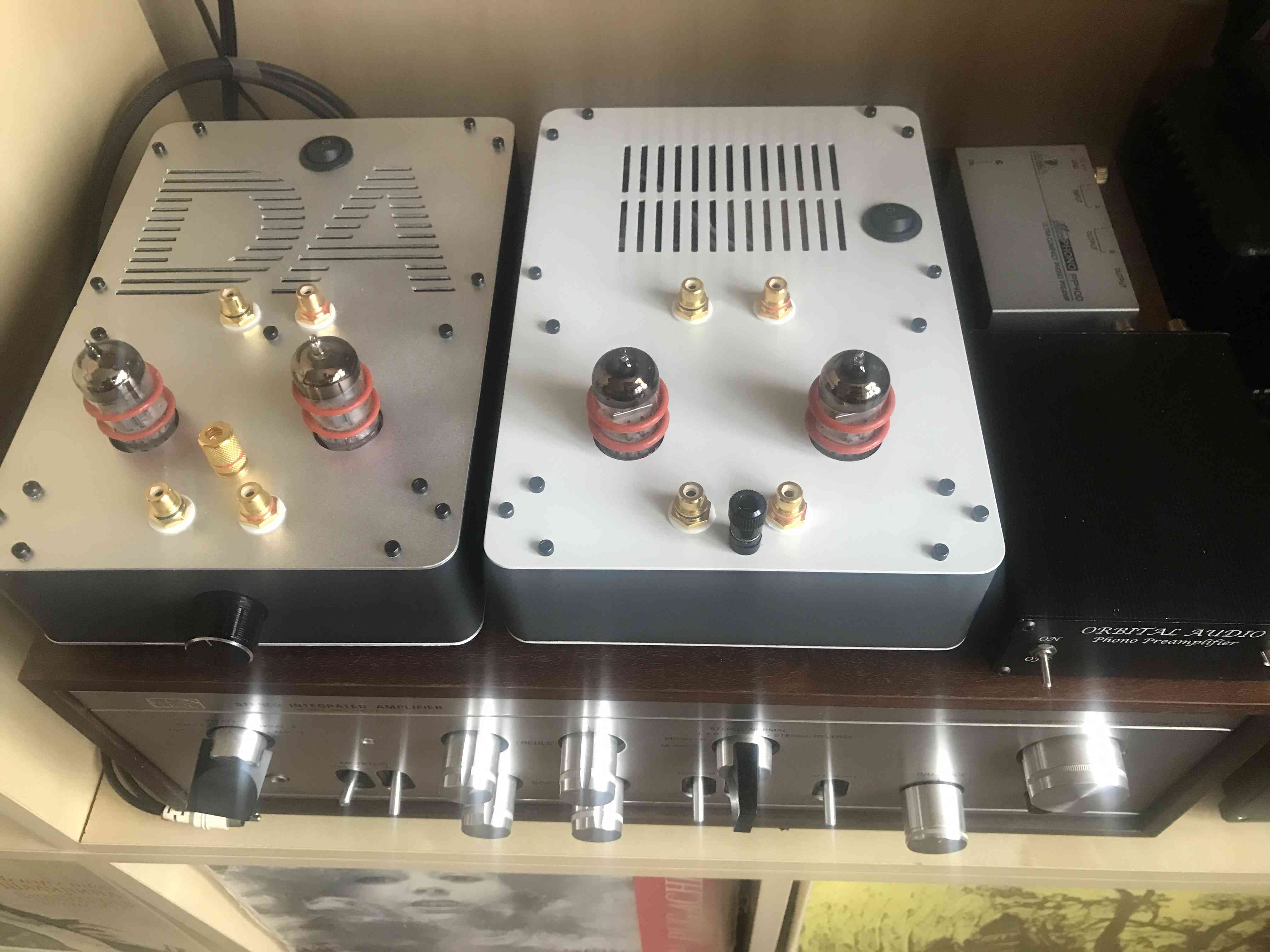

Итак, день первый. Прогревочно-подготовительный.
В сравнительном тесте корректора будут принимать участие:
  1. Встроеный корректор в ламповый интегральник LUXKIT A1020
  2. Первая версия корректора Константина (она у меня полгода)

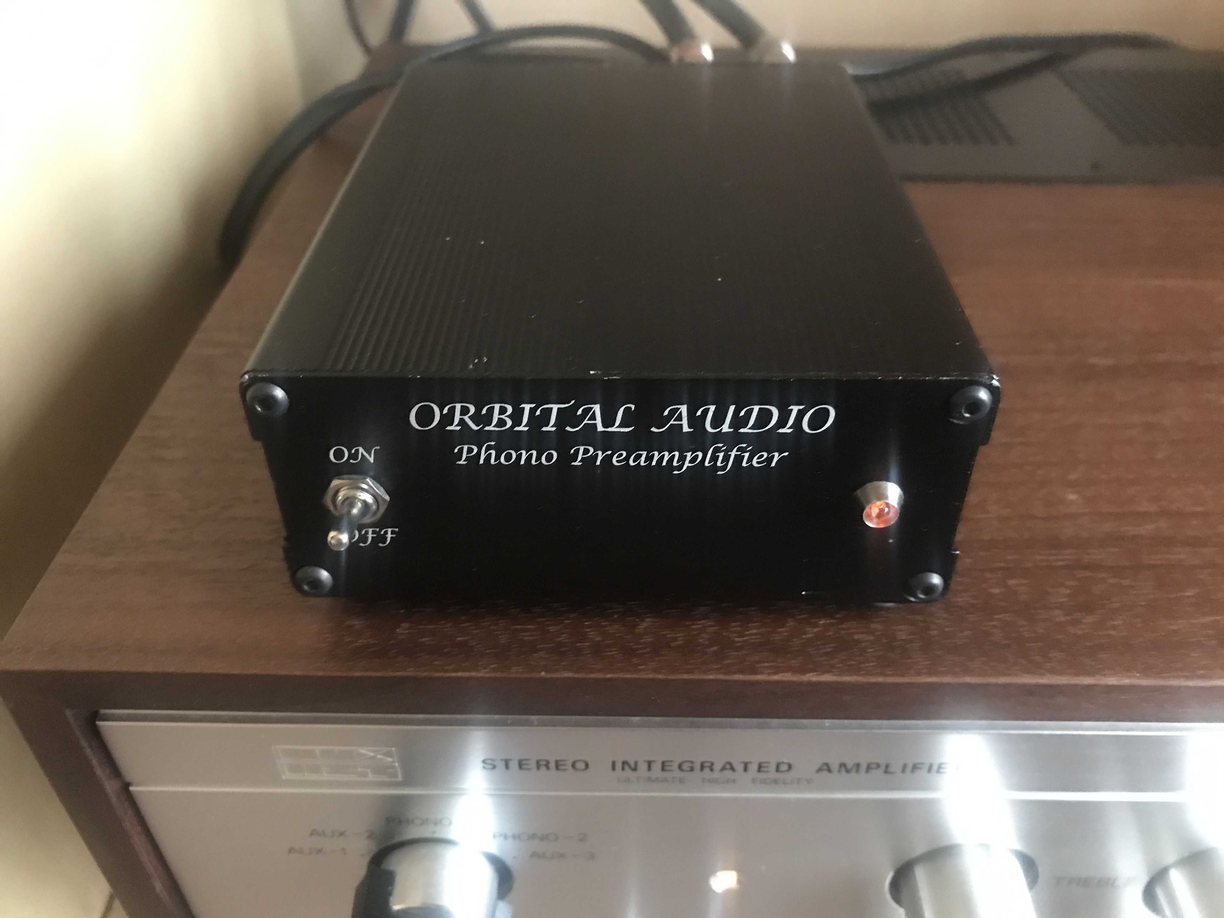

  3. Мастеровой транзисторный корректор Orbital Audio
  4. Шит-контроль Беринжер))
Планирую к прослушиванию две пластинки:
на двух картриджах:
Pioneer PC-20
AT-OC9ML/II с трансами Clever Audio
Итак, корректор двое суток прогревался, и вчера я начал его отслушивать, попутно переключаясь на другие для сравнения.
И тут, неожиданно для себя, обнаружил, что с заметно интереснее всех играет каменный коорректор Orbital.
Мой, встроенный в Лакс, примерно около. А вот оба корректора Константина не вписались в окружение, и я не сразу догадался почему).
Ответ прост - входной каскад корркторов выполнен на пентоде, с характерным “теплым ламповым” окрасом, и, при включении прибора в ламповый усь, получилось масло маслянное)).
Посему, принял решение дальнейшие телодвижения производить на каменном тракте.
PS. Под конец включил Беринжер, и быстро выключил. Беда совсем)).

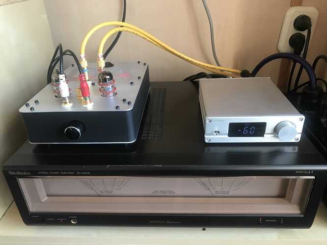

Итак, новая конфигурация:
Оконечник Technics SE-A900S, слегка твикнутый и пассивный китайский “прибор” с коммутатором и РГ типа никитинского.
Совсем другое дело! Получился звук, который хочется слушать.
