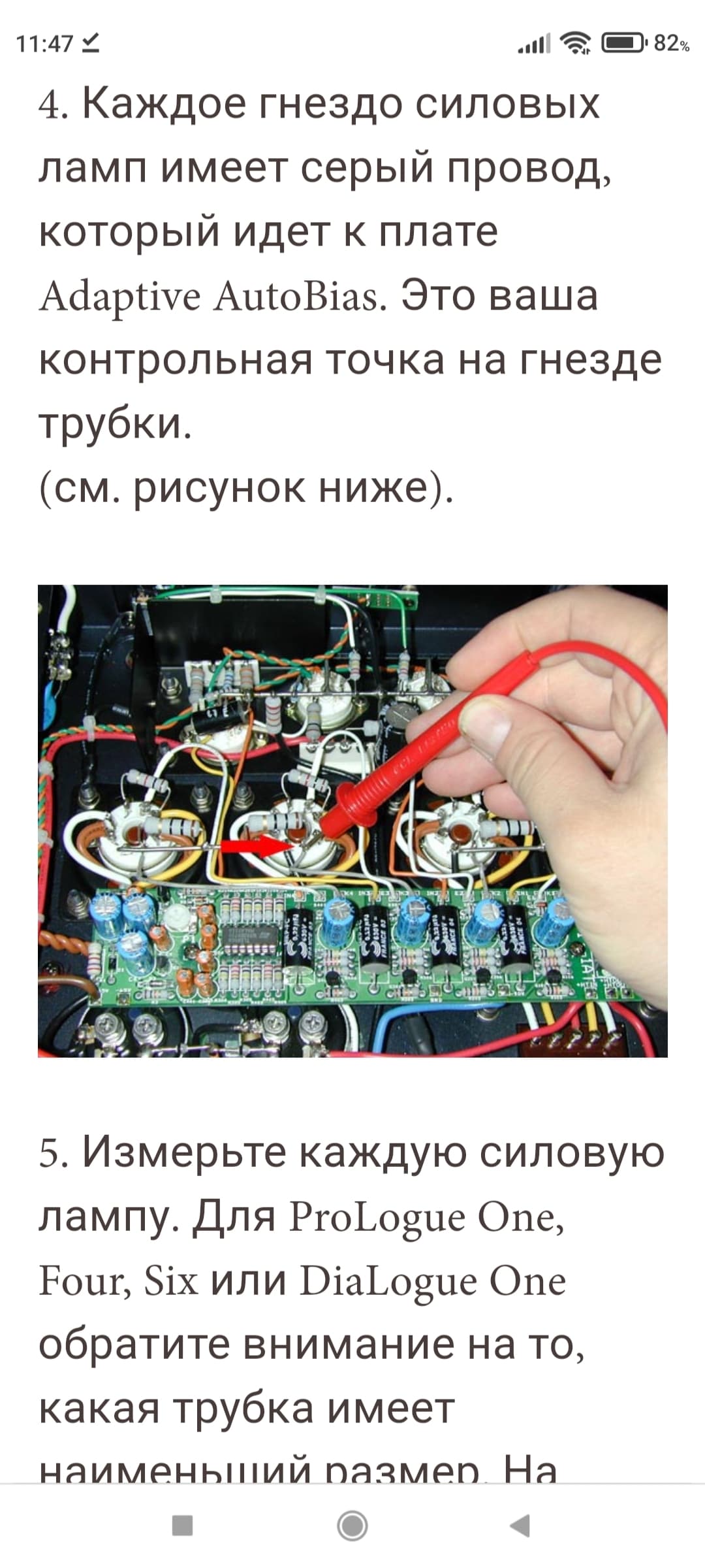

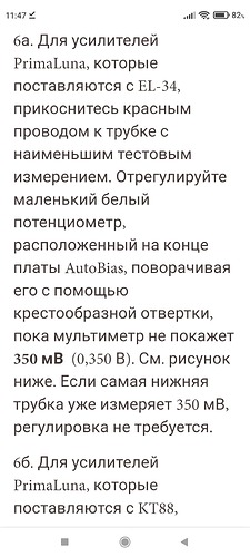

Парни , как отрегулировать на Prima Luna Prologe One правильно ток на лампы EL 34

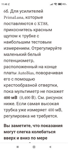

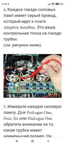

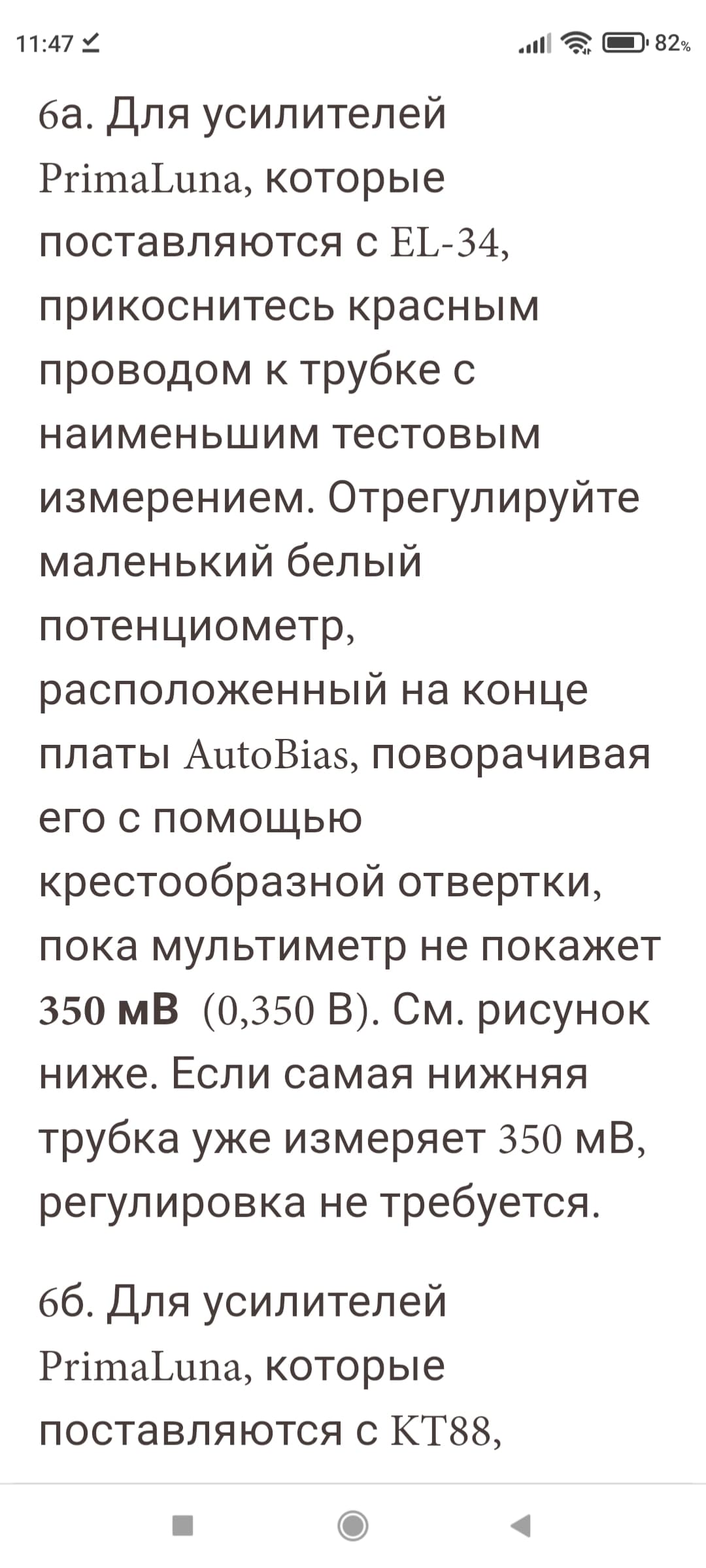

Все делаю как они рекомендуют , есть скрин с переводом. Просто решил проверить и подкорректировать.
Но выходит что если делать по контрольным точкам как они рекомендуют , регулировать по лампе с наименьшими показателями тока , получается что одна лампа по которой настраиваю будет 0.350 в
А три другие 0.400 в
Если настроить Три другие на 0,350 в , то одна , та четвертая с наименьшим током , будет всегда меньше других трёх , 0.310 примерно.
Так и должно быть ? Или я что то не так делаю ?
А разве в Прималуна не auto bias? У меня был такой мельком и не помню что бы там надо было настраивать что то, вроде воткнул лампу, и заиграло.

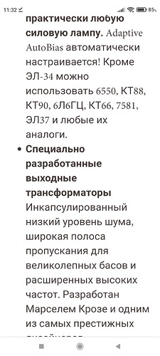

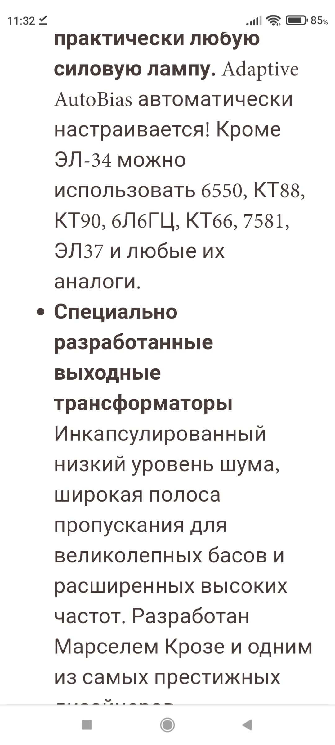

Все верно , есть. Просто если вы надумаете заменить лампы EL 34 на КТ 88 или КТ 66 , то нужно будет изменить настройку с 0.350 мв , до 0.400 МВ
Вот я и изучил вопрос как это делается на этом усилителе. Все очень просто. Инструкцию приложил.
Думаю когда нибудь попробовать лампы КТ 66
Инструкция была взята с оф.сайта производителя.
На новых моделях сделан переключатель для этих целей.

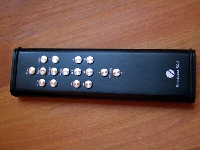

Подскажите, не мог понять, пролог 1 2 классик, чем они отличаются и есть ли у 1 и 2 модели пульты управления?
У 1-ки выходные в стоке EL34 , в 2-ке выходные КТ 88 -вся разница , а в версии 2 -ка “Премиум” ,или в версии “Диалог” - уже моторизованный РГ, есть пульт, и выходные лампы в стоке КТ88, ну и выходные лампы можно разные использовать.

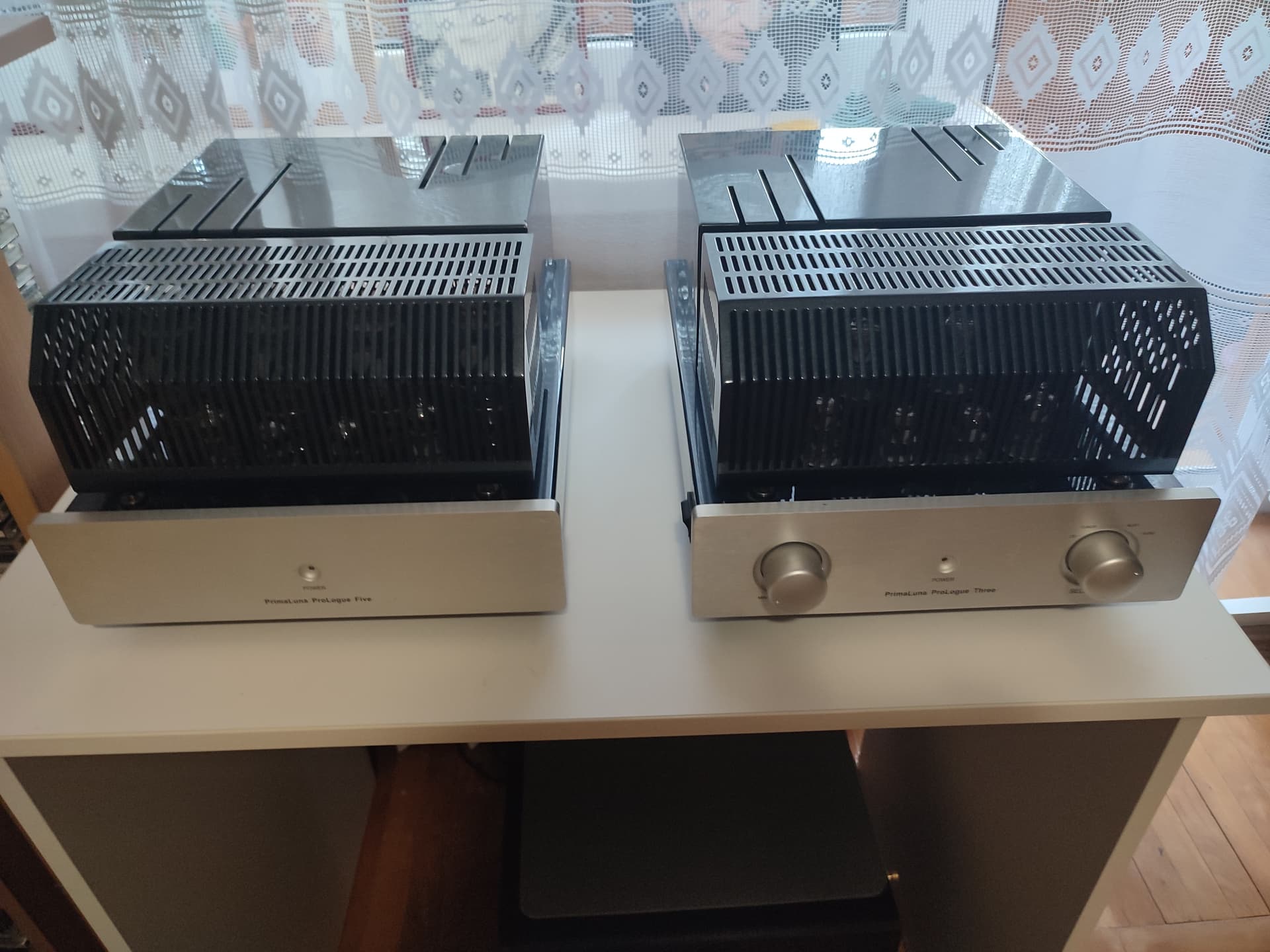

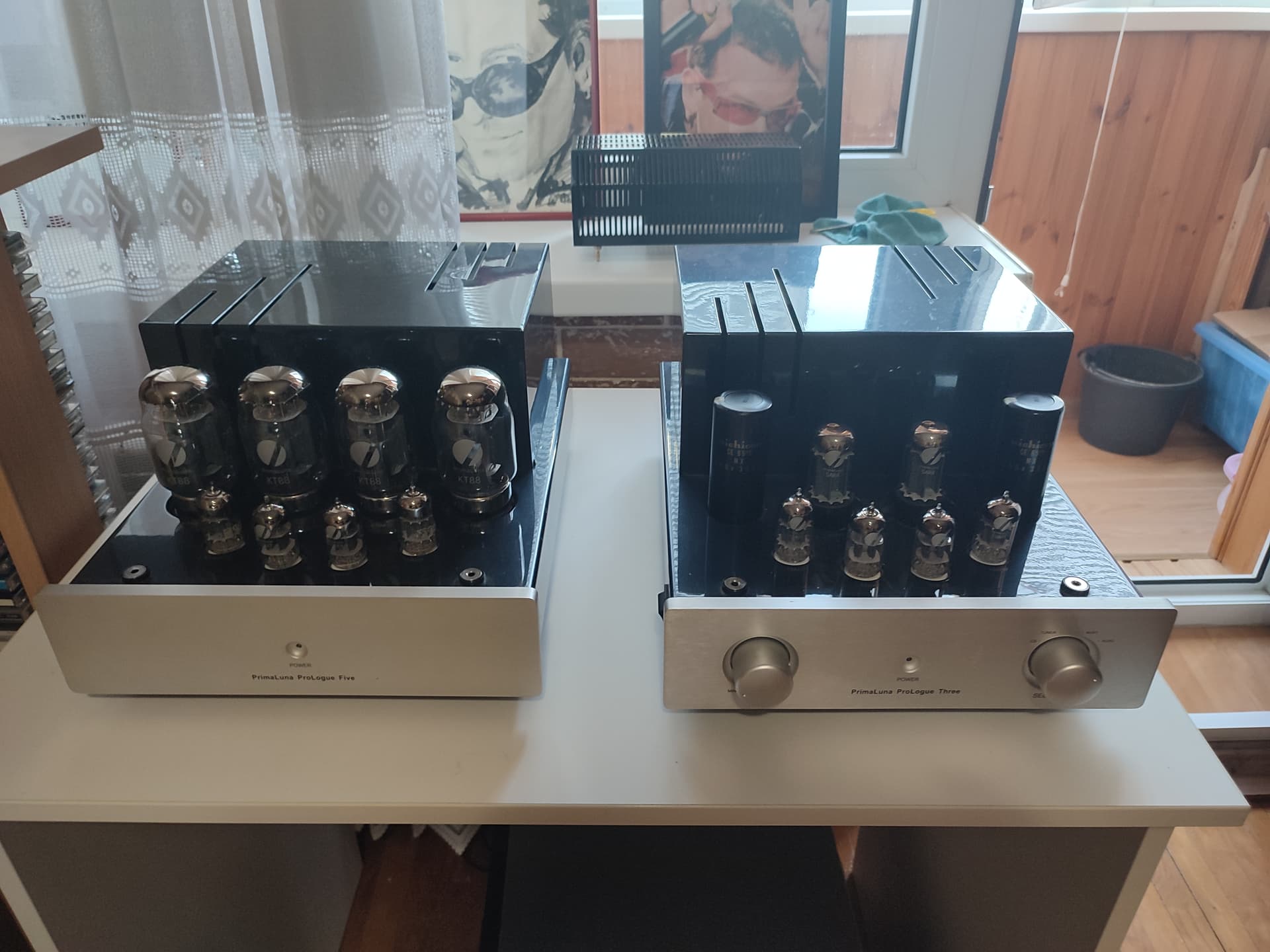

Пред и мощник заняли свое почетное место на полке.
