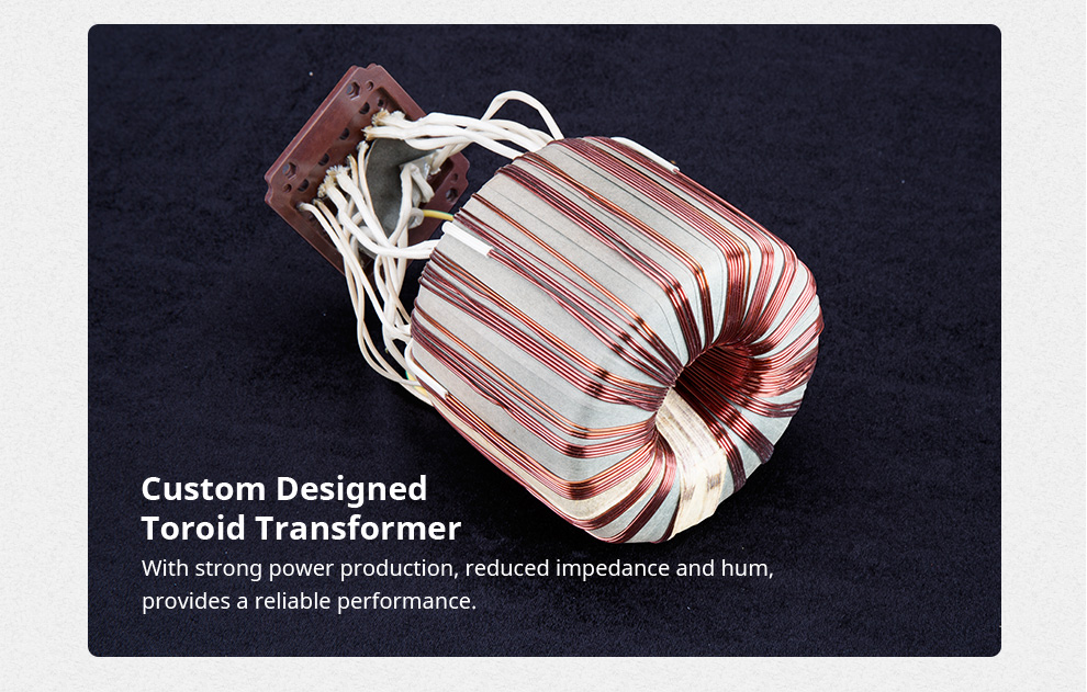

Замечаю, что некоторые рецензенты, делающие обзоры на усилители PrimaLuna, вводят в заблуждение, говоря что в усилителе используются тороидальные трансформаторы
(я сейчас НЕ имею ввиду видео с Кевином Дилом).

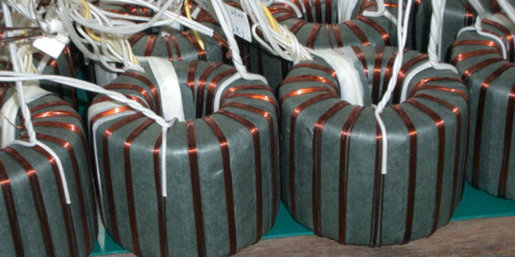

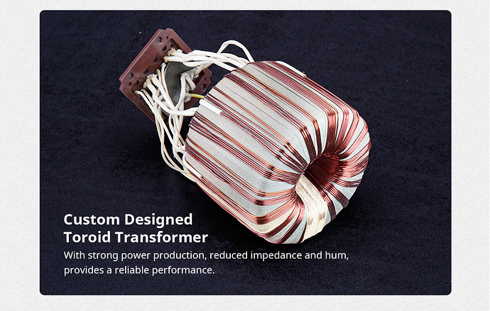

На самом деле это не совсем так. Во всех стерео усилителях PrimaLuna, в том числе старых моделей, используются следующие трансформаторы:
В блоке питания – 1 шт тороидальный трансформатор
Аналогичное фото с сайта Cayin:

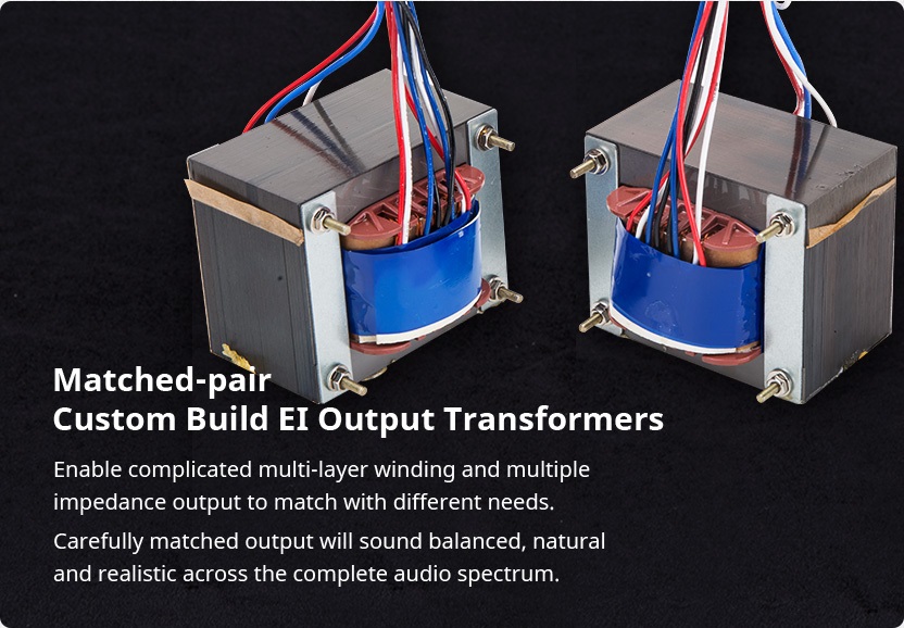

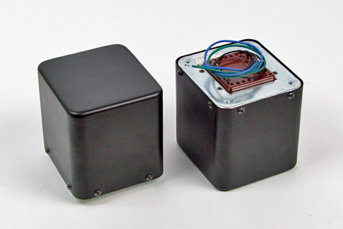

Выходные – 2 шт (по одному на левый и правый канал) EI трансформатор
на основе многослойного сердечника, состоящего из чередующихся стопок стальных листов Е-образной формы, покрытых деталями I-образной формы.
Внутри которые выглядят примерно так (фото с сайта Cayin):

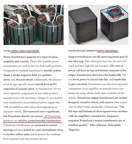

Информация с официального сайта производителя, например PrimaLuna EVO 200 Tube Poweramplifier :
All PrimaLuna models feature custom-designed toroidal and EI-frame transformers
Возможно дело в том, что на сайте Кевина Дила есть некоторое упущение, при описании трансформатора мощности блока питания он прямо пишет “тороидальный”, а при описании выходных трансформаторов забывает уточнять их тип “EI”.
Возможно из-за этого некоторые рецензенты думают что все трансформаторы тороидальные.

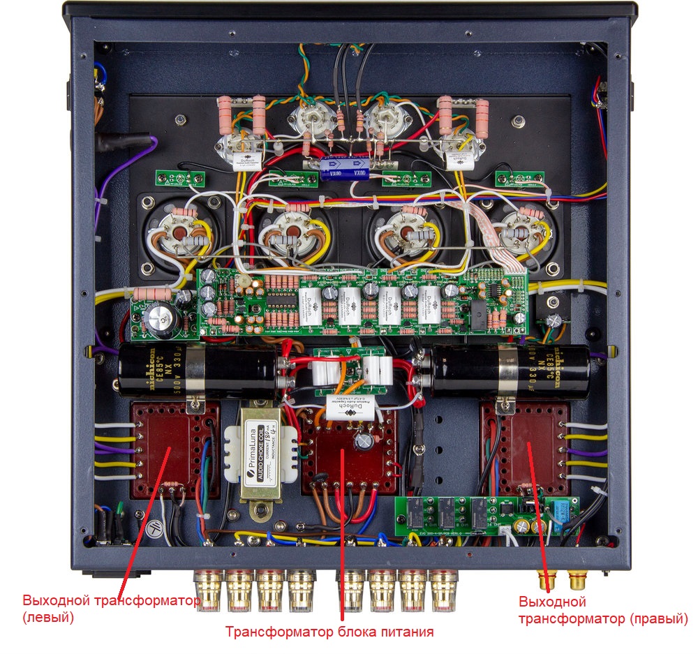

Вот фото внутренностей усилителя PrimaLuna EVO200 с моими подписями, где какие трансформаторы расположены.
Часть фото с сайта Cayin – как известно на их заводах собирается PrimaLuna, судя по фото внутренностей Cayin для меня очевидно, что в PrimaLuna ставятся точно такие же компоненты (кроме конденсаторов на пути сигнала: в PrimaLuna используются DuRoch, в Cayin - RealCap).

Никакой ошибки нет, прочитайте внимательно мой пост, на официальном сайте прямо написано:
Просто на сайте Кевина Дила в описании трансформатора мощности в блоке питания прямо указано “тороидальный”, а в описании выходных трансформаторов не указан их тип.
Но если сопоставить все данные и иметь ввиду, что в качестве выходных трансформаторов ламповых усилителей практически никогда тороидальные трансформаторы не использовались, то всё становится очевидно, в каком месте какой тип трансформатора используется.
Добавил “практически никогда”, а то как обычно на форуме кто-нибудь придерётся, ткнув носом в один пример из 100000, но из всех известных мне конструкций ламповых усилителей, современных и старых, никогда тороидальные трансформаторы на выходе не использовались.
