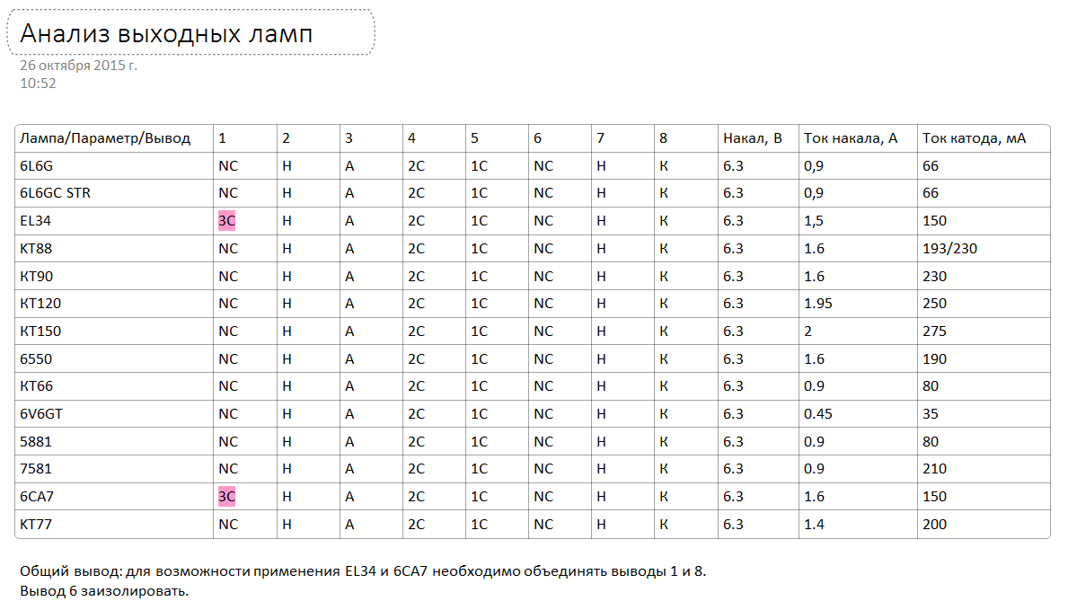

Как разработчику, мне близка эта тема, поэтому, тоже хочу поучаствовать.
Сначала личные эмоции - я не очень люблю звук EL34, если абстрагироваться от схемы, то я бы назвал звук EL34 “гитарным”. Лично мое мнение, то этой лампе самое место в гитарных “комбиках” и вообще в гитарной усилительной технике. Работа на мягкий перегруз, когда начинаются первые искажения от клиппирования - это самое то, что нужно на рок-концертах и т.п. Что касается лампы КТ88, то эта лампа “прозрачна” и “нейтральна” (разумеется на мой вкус и слух). Она отлично работает в РР-усилителях и обеспечивает замечательное соотношение между выходной мощностью и своей ламповой природой (я про то, что мощности EL34 для музыкальных применений часто не хватает, а вот КТ120-150 порой уже сильно избыточны). Раз уж тут пошел “вкусовой” разбор, я бы всем рекомендовал послушать лампу КТ66. Она не такая раскрученная и популярная, как все остальные, но если у вас чувствительная акустика и вы не гонитесь за ваттами, то КТ66 по моему опыту обыграет с большой форой и 34 и 88.
Теперь немного технической части:
EL34 обычно используется при пониженном (относительно КТ88 анодном напряжении, навскидку, порядка 350В), в то время как КТ88 играют и при +450В запросто. Поэтому, если вы не сильны в схемотехнике и не знаете, что у вашего усилителя внутри, я не рекомендую ставить EL34 туда, где до этого играла КТ88. Рискуете повредить и лампу и усилитель. Наоборот можно, если усилитель работал с EL34 и вы решили поставить КТ88, ничего страшного не произойдет, просто лампа будет работать в недогруженном режиме, возможно, в неоптимальных условиях. Некоторое время назад я занимался моделированием и макетированием универсального усилителя, который бы принимал все типы ламп этой группы и составил вот такую таблицу, возможно, многим это будет интересно. Все эти лампы одного поля и отличаются лишь незначительно, а я в очередной раз рекомендую всем послушать КТ66. Всем удачи!

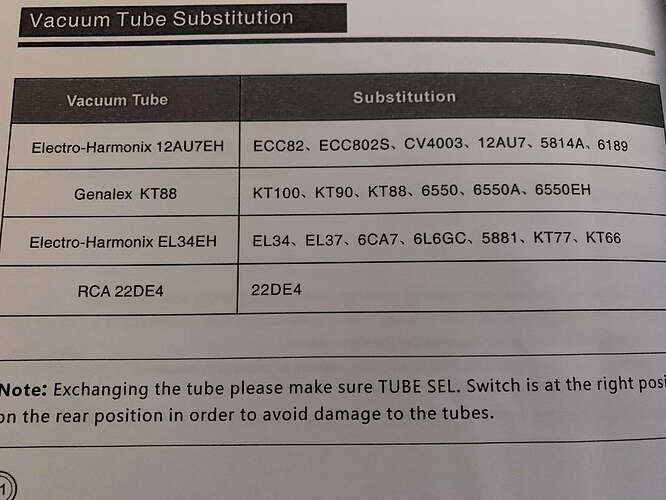

Отличная тема, как раз сижу подбираю лампы к своему усилителю Cayin ha6a. Он в базе идёт с двумя парами ламп ел34 и кт88, с переключателем при смене ламп. На борту так же есть переключатель режимов триодный/ультралинейный. Так вот кт88, особенно в УЛ режиме действительно звучит как транзистор. А вот ел34 в триоде прямо насыщенна гармониками чётного порядка и имеет очень мягкое звучание… приложу таблицу из мануала по совместимым лампам к моему усилку, может кому будет полезно.
