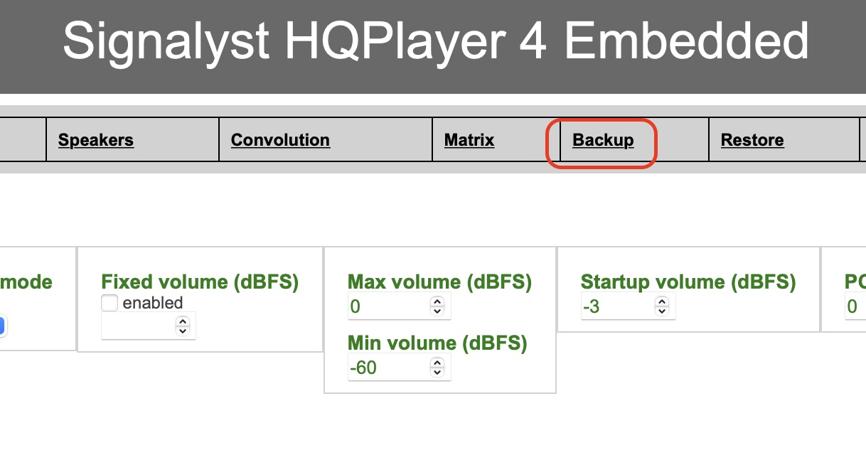

Не могу в embded4 найти эту функцию. Можете подсказать где?
Разбирайтесь))

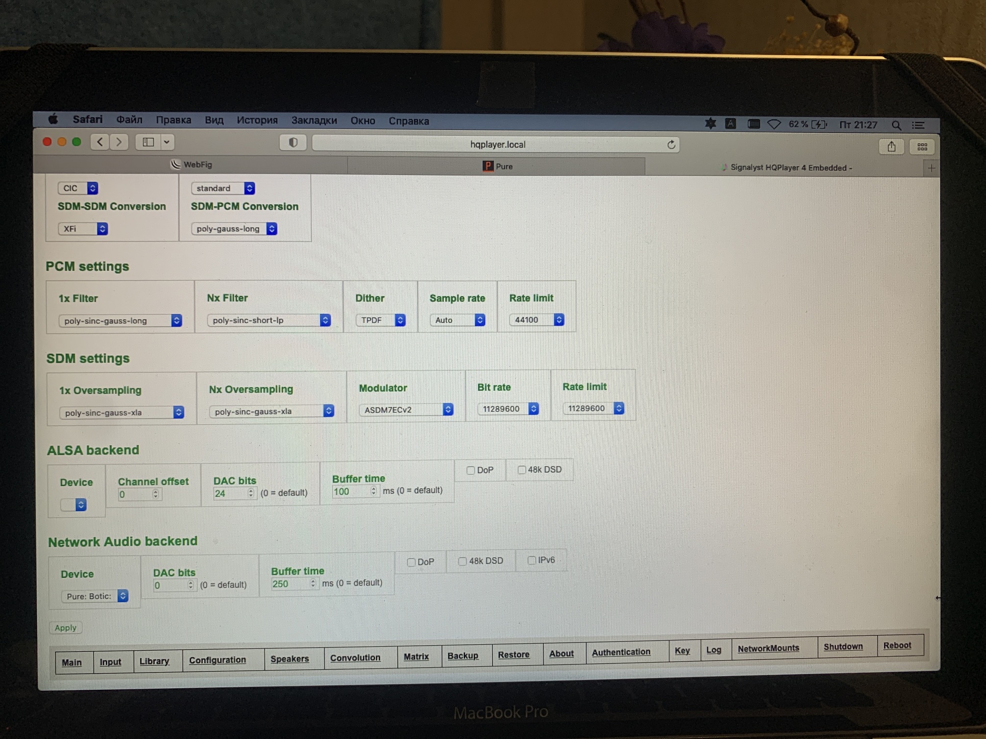

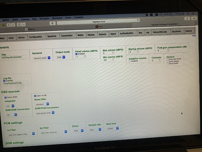

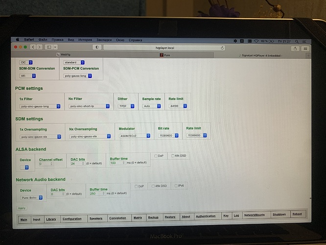

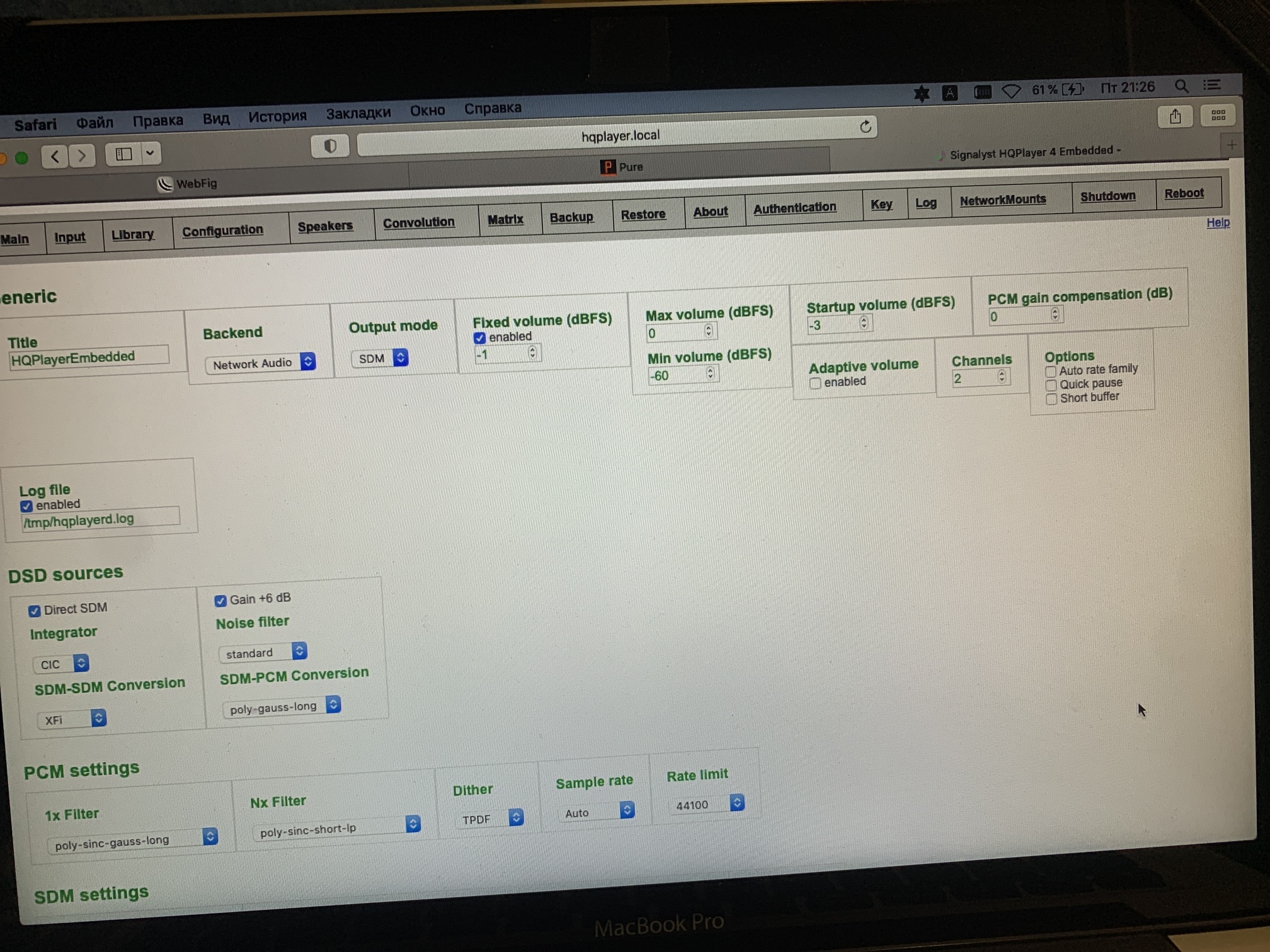

Также обратил внимание, что Auto rate family в настройках DSD у вас выключен. Рекомендую включить. Также облегчит нагрузку.
А если ЦАП 48k DSD поддерживает (например, Holo audio), то можно ещё соответствующую галочку поставить
Боюсь это увеличит нагрузку . 44.1 формально проще переворить
