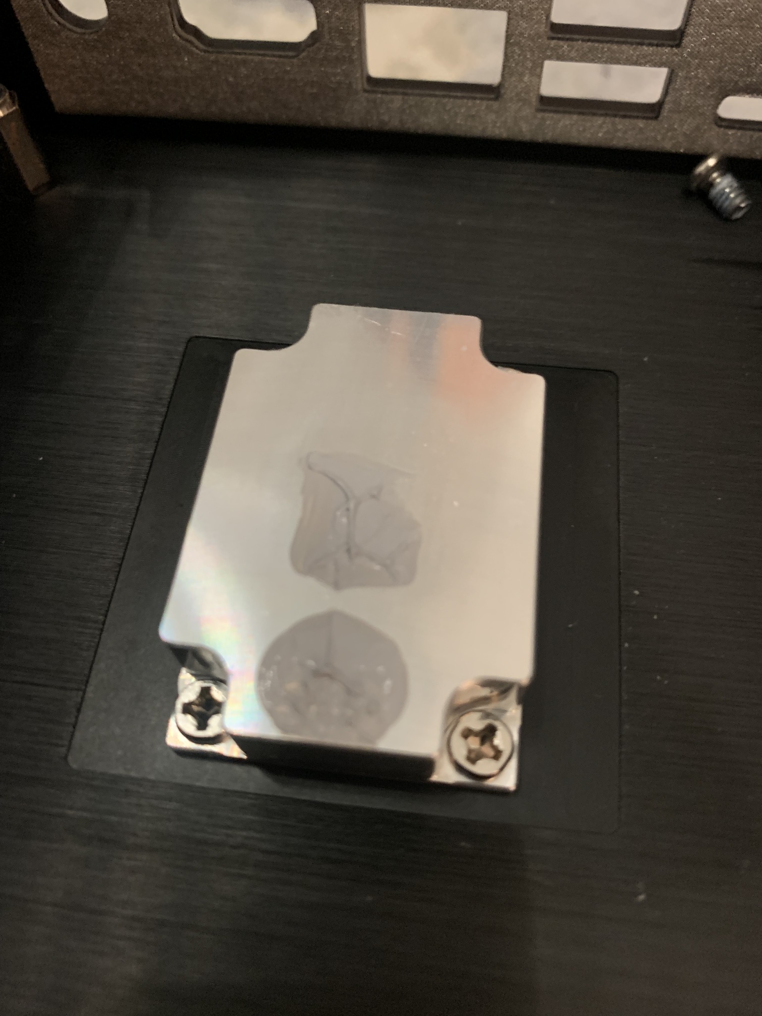

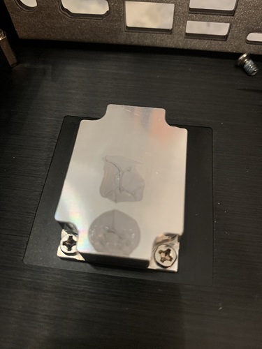

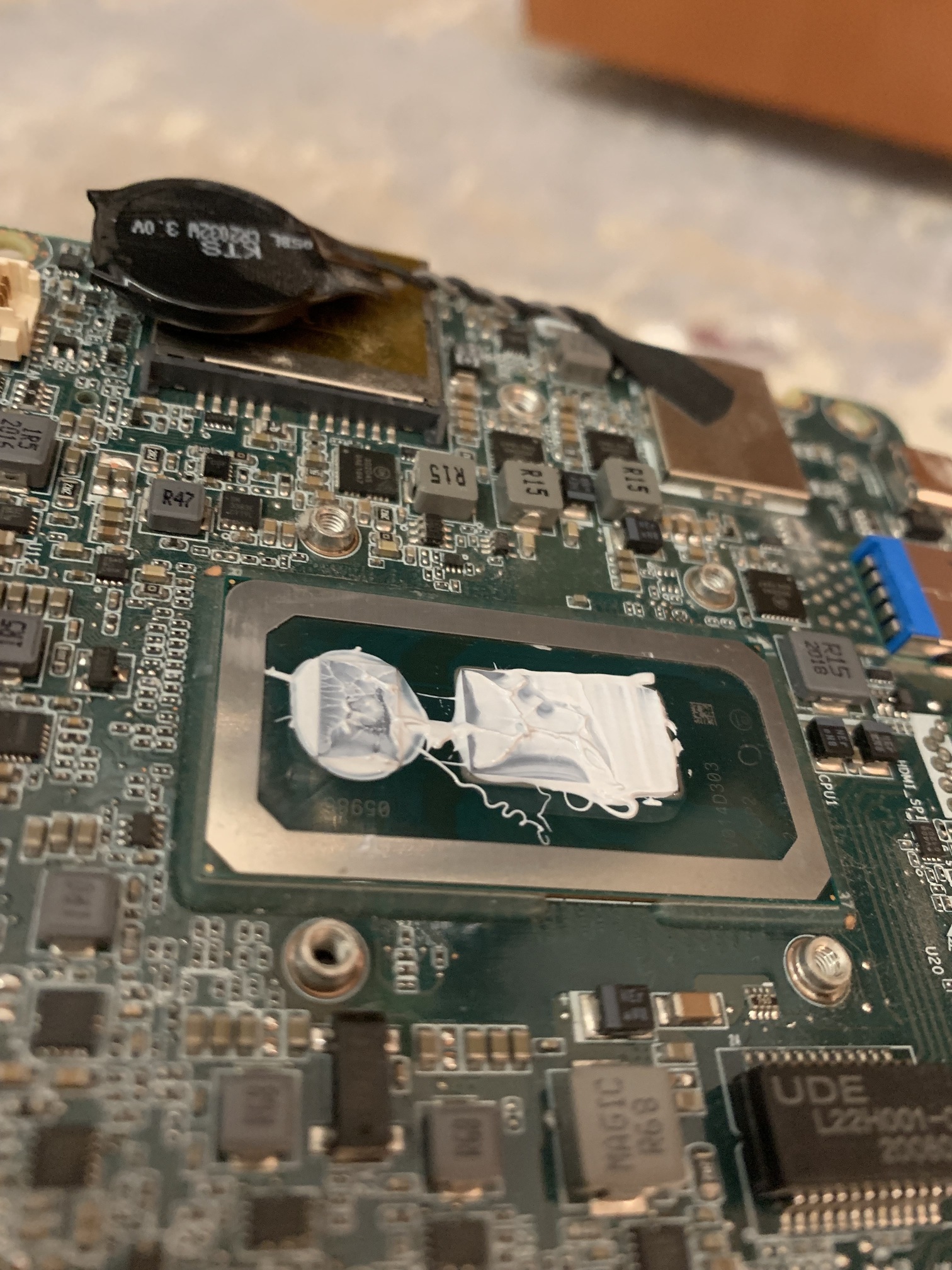

Снял, походу прилегание неплотное и в этом причина. Возможно надо эту штуковину регулировать, точнее стойки на которые опирается плата)

В комплекте может быть несколько комплектов стоек, разных по высоте для разных материнских плат. Акаса не тот производитель, чтобы сделать стойки не той высоты.
Возможно просто стойки не вручены на пол оборота. Этого будет достойно чтобы не было прилегания
Я проверю этот момент. Если что стойки выкручу и на длинные винты посажу, тогда точно прилегание обеспечу.
