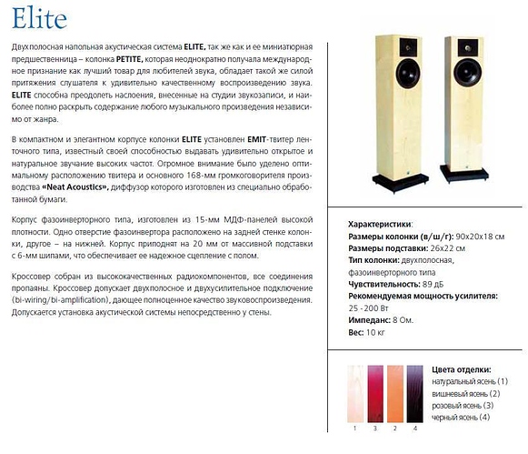

Neat Elite 3
Появились первыми из Neat у меня и до сих пор удерживают звание основной акустики моей системы.
Прекрасные колонки! Чувствительны к кабелям, чрезвычайно чувствительны к расстановке(! ).
В моей КДП им категорически не понравилось быть в выдвинутыми вперед, они предпочли играть сантиметрах в 20-30 от стены с очень небольшим разворотом вовнутрь, на слушателя. КДП 16,5м, квадрат, от АС до слушателя порядка 3,5м.
Существует несколько поколений Elite (как и Petite). Только у этих EMIT твитер, у остальных купольный (Elite 1, 2, SX). Существует также модификация SE - у них НЧ/СЧ динамик позаимствован у старшей линейки Momentum (со металлической “пулей”)

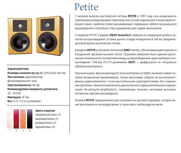

Следующие мои квартиранты - Neat Petite 3
Много про них написать не получится, ибо это “маленькие” Elite - звук абсолютно идентичный, только дисконтированный на объем самой акустики. Они очень невелики, как не сказать маленькие.
Их глубина всего в 18 см и любовь к игре недалеко от стены кому сильно облегчат жизнь! Кабинетная вещь прекрасного качества.

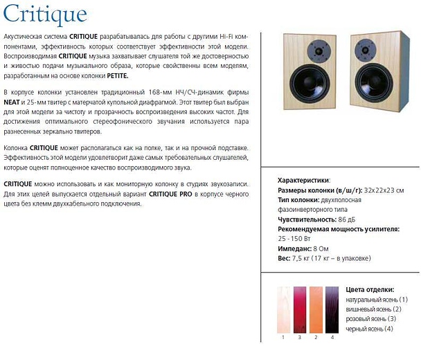

Следующее моё открытие - Neat Critique 2
Покупались фактически вслепую - я не слышал их купольные высокочастотники и понятия не имел как это будет звучать. Не разочаровался! Будучи соседями по линейке с Petite, эти АС сочетают несочетаемое - они звучат совершенно по другому, по сравнению с Petite, и при этом, совершенно невообразимым способом не дают усомнится - это Neat.
ИМХО, они чуть более легки на раскачку усилителем, чем Petite. Petite, опять же имхо, чуть выигрывает по качеству ВЧ, но Боже мой, какой они выдают слушателю объем!
Физику не на#е… обманешь и 5 см дополнительной глубины корпуса творят чудеса!
Чрезвычайно меломанская акустика, а учитывая, что они ориентировочно в 1,5 раза дешевле Petite (по крайней мере на вторичке) - БАРГИН ОДНОЗНАЧНО!
