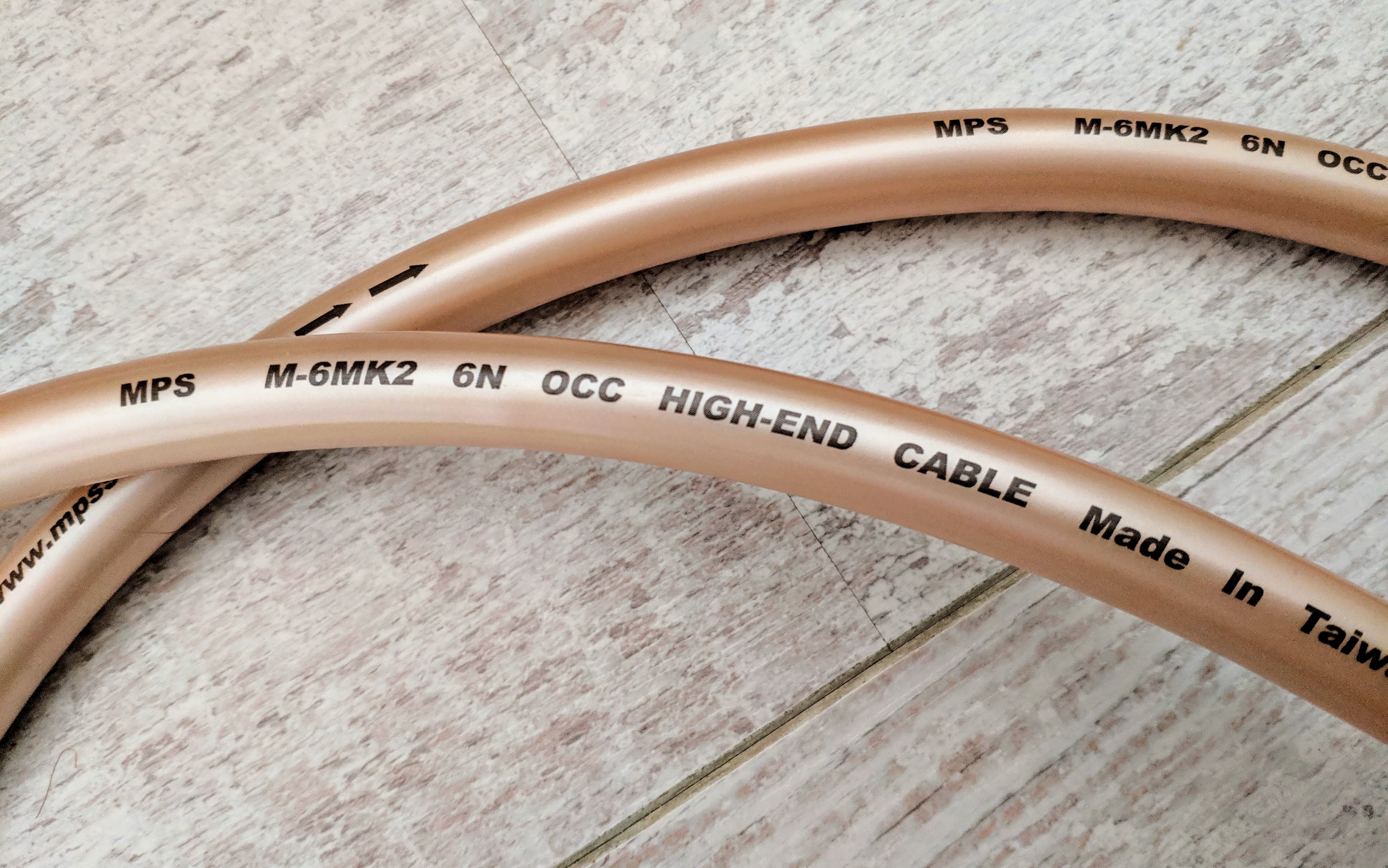

Внешний вид и строение

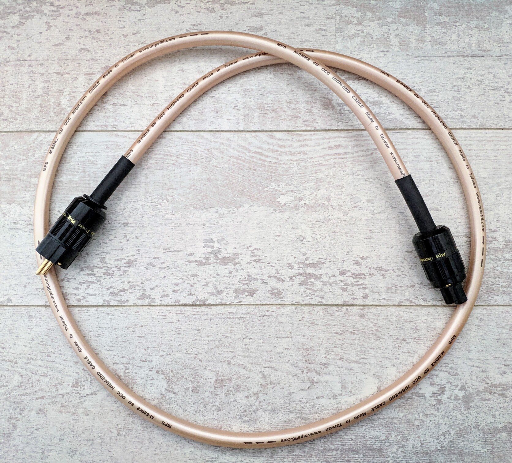

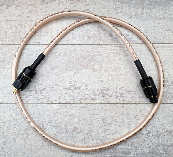

Кабель выглядит довольно гламурно в перламутровой рубашке, но не так нарядно, как его младший брат в тканевой оплётке. В отличие от податливого младшего брата, этот кабель относится скорее к категории “несгибаемые шланги” - рубашка довольно жёсткая. Толщина приличная, около 15 мм. На фотографии видно, что у вилки отломано донышко - я, когда разделывал кабель, не учёл, что размер входного отверстия в родных MPS-овских разъемах на пару милиметров меньше, чем у Ояд и клонов. В разъём Ояд этот кабель влезает свободно, а в MPS c натягом. Перед сборкой надо или вынуть из разъема круговую резиновую шторку, или чем нибудь смазать кабель (хотя бы водой). Я не сделал ни того ни другого, а применил молодецкую силушку, с предсказуемым результатом :relaxed:. Второй разъём смонтировал уже без потерь.

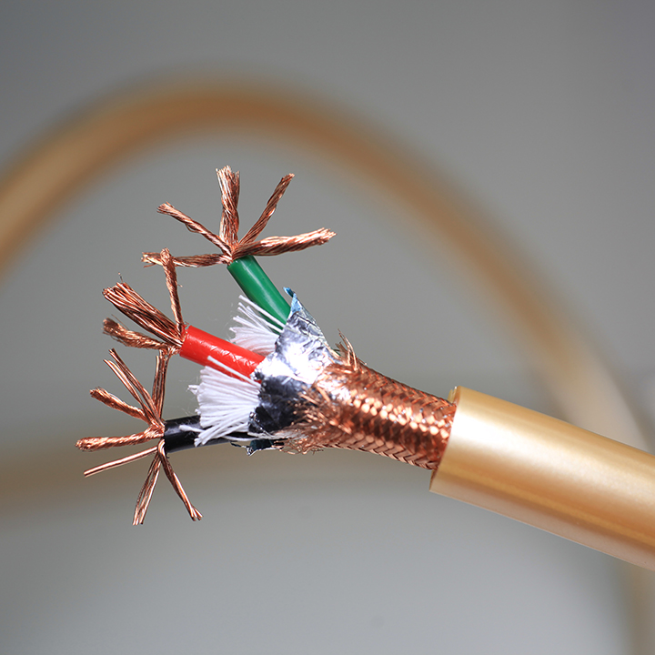

Основная фишка этого кабеля в его строении: в фазовом и нейтральном проводниках имеем три градации толщины жил: одна реально толстая моножила, набор жил потоньше, и много совсем тонких, как волос. Заявлена OCC медь для всех проводников, суммарное сечение каждого - солидные 4.4 mm2 (по данным с сайта), а на катушке с кабелем указано даже 5.32mm2. Не знаю, чему больше верить, но визуально провода реально толстые. Изоляция проводников - полиэтилен. Eсть экран, который я, впрочем, не подключал.
