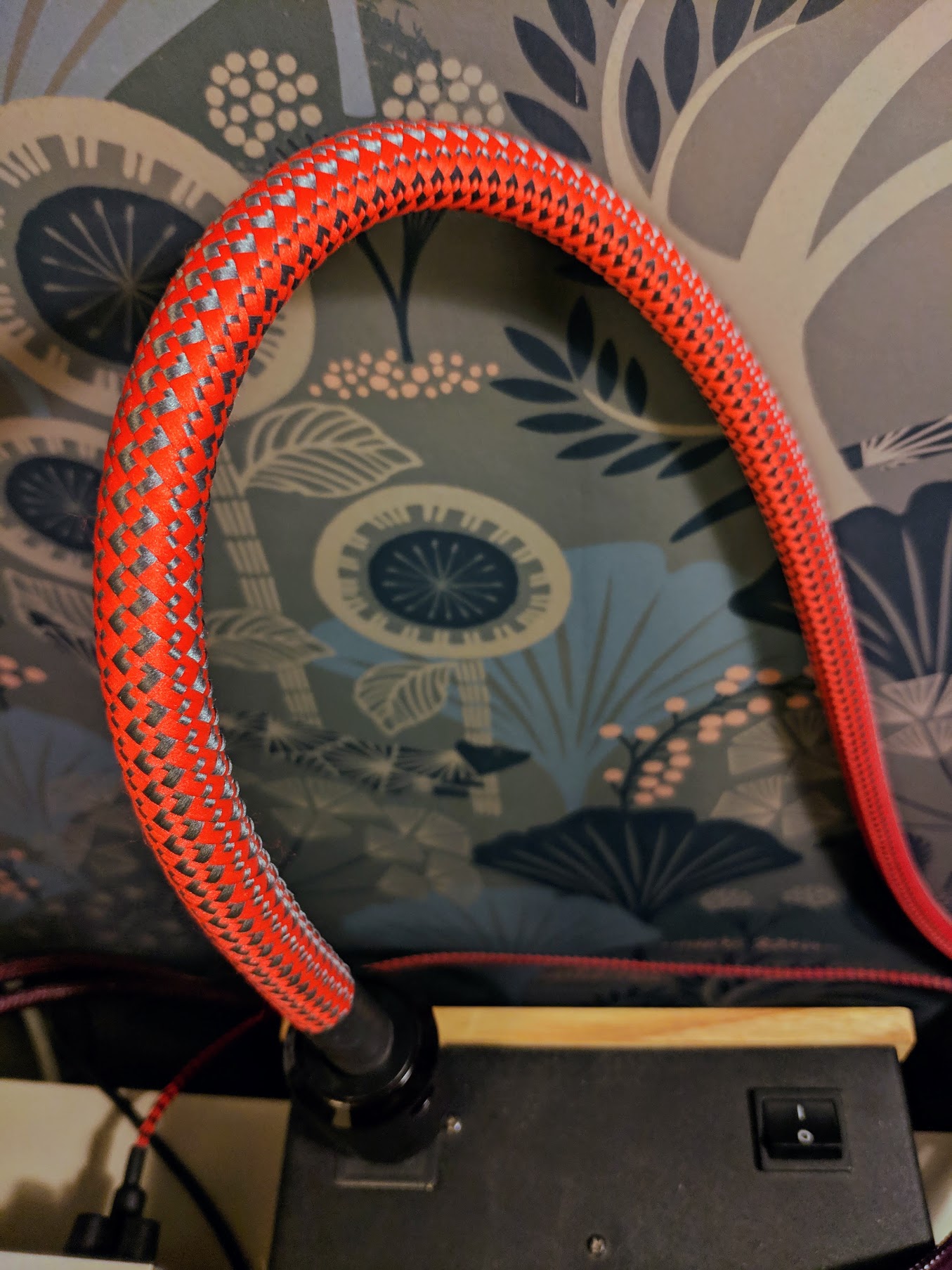

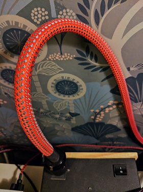

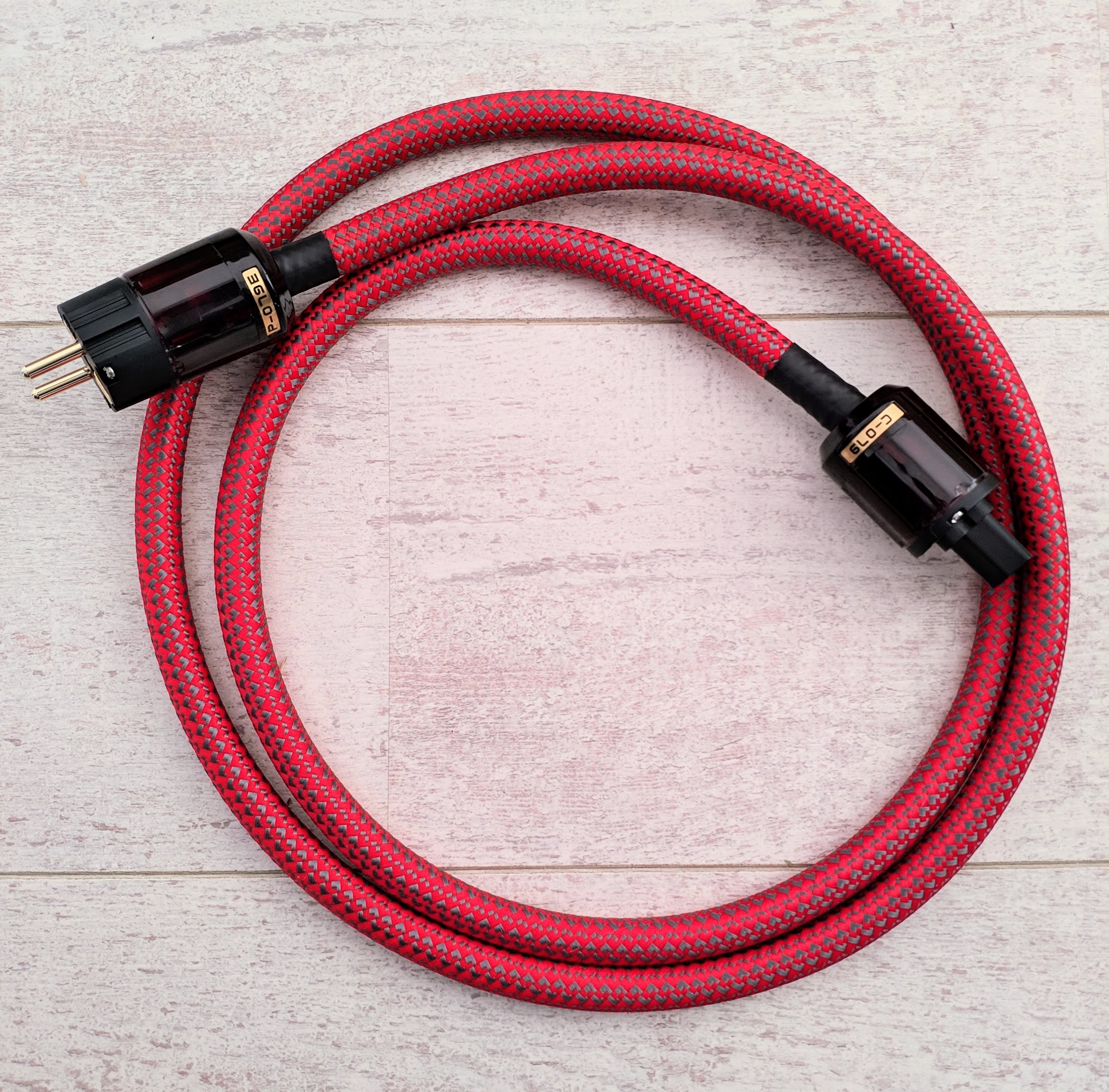

Внешний вид

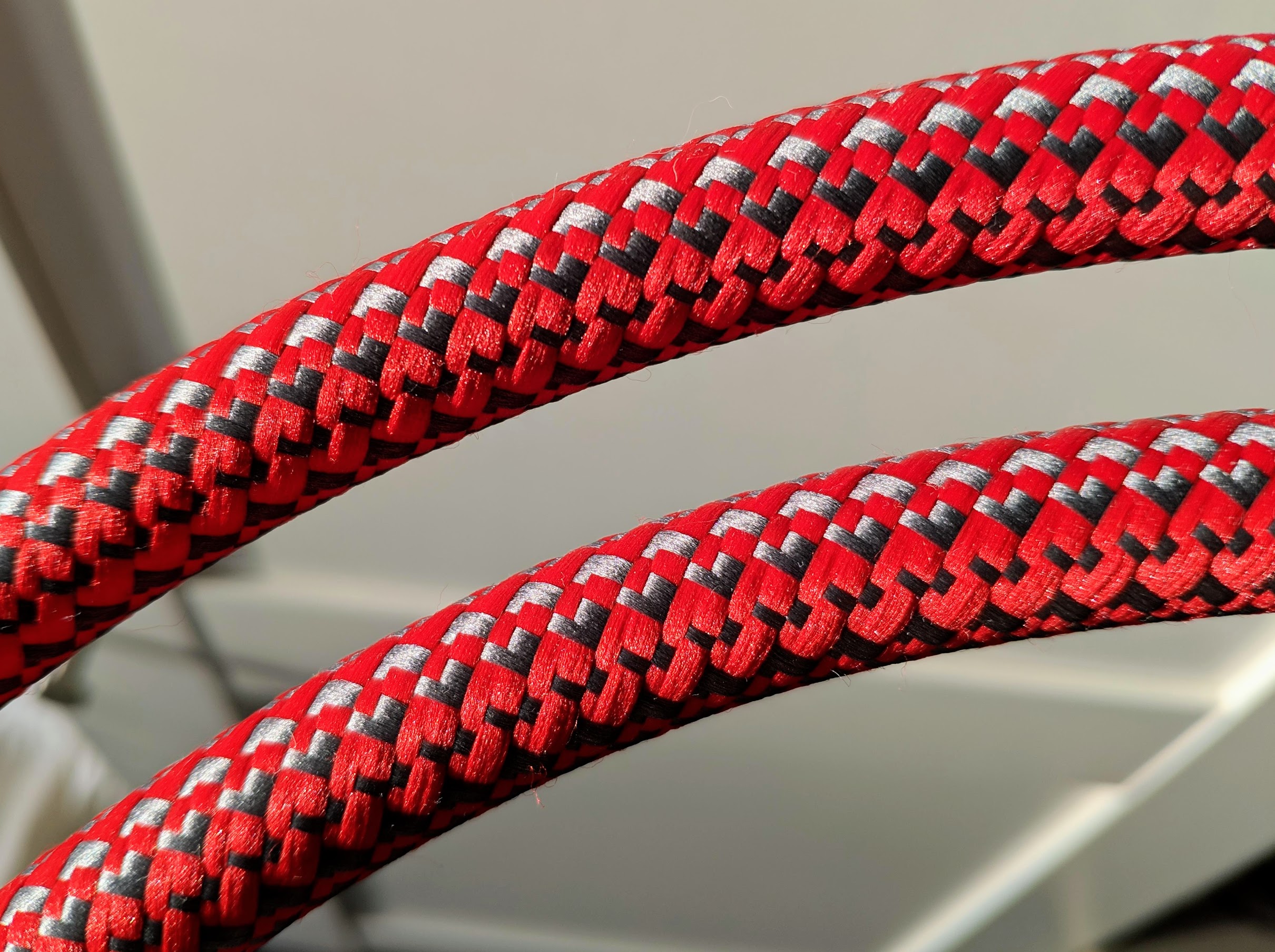

Кабель приехал аккуратно запаянным в пакет из металлизированной плёнки, так обычно пакуют материнские платы и компьютерные комплектующие. Внешний вид не подкачал - настоящий китайский красавец, такой красно-серый в ромбик дракон. Снаружи кабель покрыт шёлковой оплеткой в стиле “шнур от утюга”, приятной на ощупь и красиво переливающейся на свету.
Кабель довольно толстый, 15мм, но при этом на удивление гибкий и податливый, что приятно отличает его от традиционно несгибаемых фильских шлангов.
Что внутри
Конструкция кабеля простая - три жилы, хлопковый наполнитель, пластиковая оболочка и тканевая “шкурка”. Экрана нет.
Основная фишка находится внутри токоведущих жил - они составлены из проводников разного диаметра: один толстый проводник типа “моножила”, и множество тонких. Производитель декларирует три градации толщины проводников, я на глаз заметил две, но пристально не всматривался. Токоведущие жилы толстые, сечением 4.65мм2 каждая. Земля потоньше и попроще, всего 1мм2, скручена из нескольких тонких проволочек. Изоляция жил сделана из мягкого и рыхловатого пластика (заявлен полиэтилен), что во-первых придаёт кабелю гибкость, во-вторых облегает зачистку жил. Внешняя оболочка (рубашка) тоже из мягкого и рыхлого пластика, который легко режется и снимается. В общем разделывать этот кабель - сплошное удовольствие, надо только не забыть прихватить “шкурку дракона” изолентой, чтобы она не растрепалась и не сползла.
