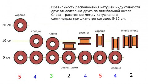

Как насчёт взаимовлияния индуктивностей при таком расположении?
Между катушками похоже расстояние около 10см?
katushki-induktivnosti-filtra-kolonok

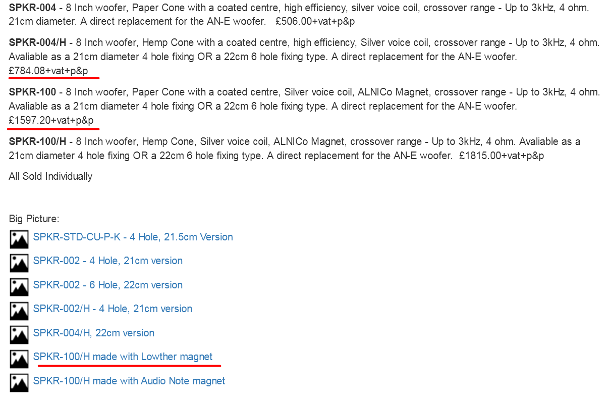

По фото: а что, вместо басовика AN ширик от Lowther?

катушки стоят далеко друг от друга. Уверен, если бы на Audio Note посчитали такое расположение неудачным для звука, поставили бы их как-то иначе.

нет, никакой самодеятельности! Как можно было подумать, что я буду курочить AN-E? :slight_smile:
AN делала маленькими сериями динамики с серебряными катушками и магнитами Lowther, раньше с черными диффузорами, потом с синими HEMP.
Стоимость где-то между серебряными со стандартными магнитами и ALNICO.
Закрадываются определённые сомнения, глядя на выбор остальных комплектующих в оригинальном фильтре. Ну да ладно, оставим это на совести инженеров АН.
