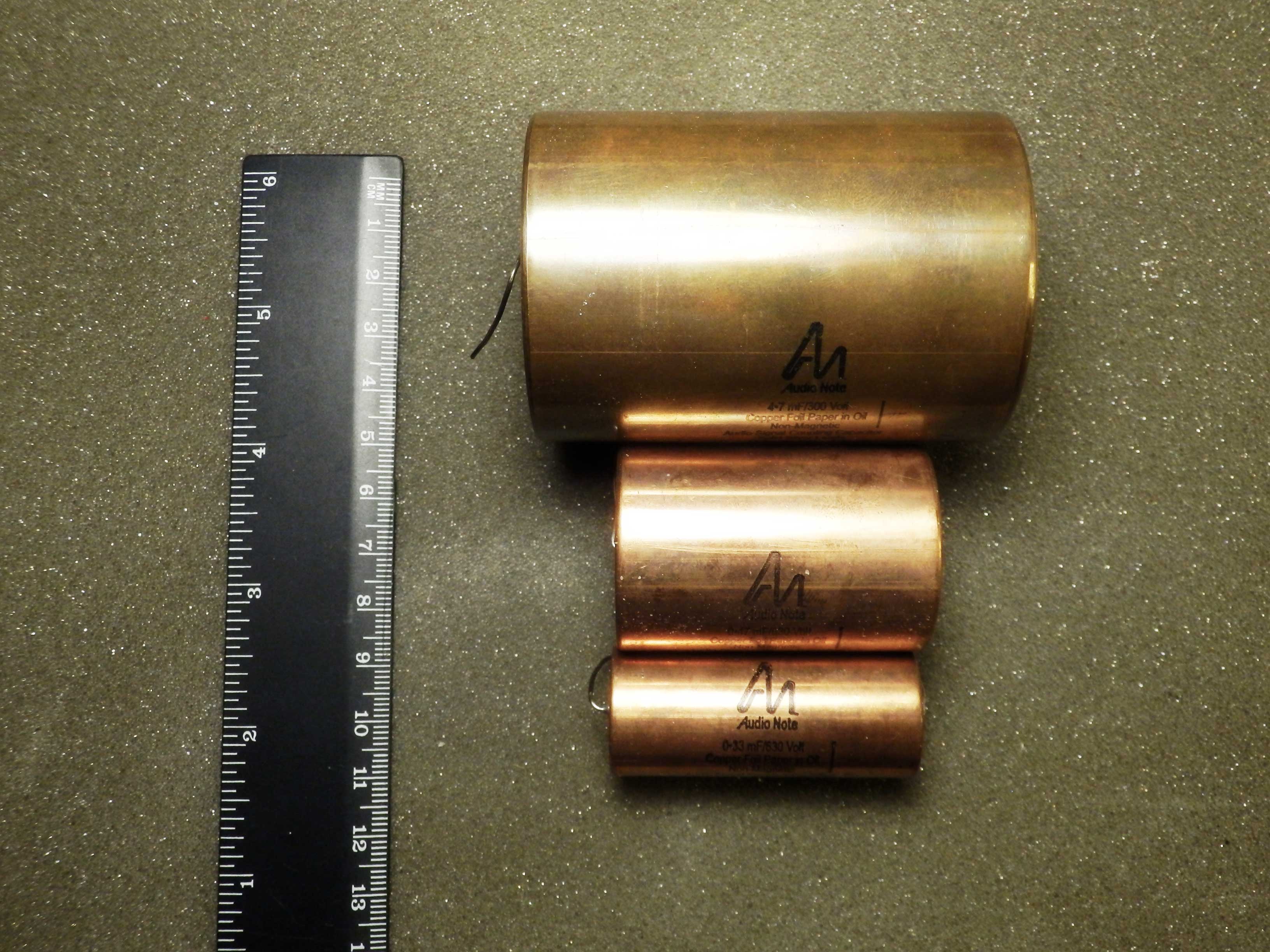

во-первых, с этими MusiCap я пошел на определенный риск, так как изначально у меня не было сомнений, что надо ставить AN. Но выше описал почему так сделал. Опять же габариты.
Вот какую вязанку пришлось бы ставить, чтобы набрать нужную емкость:
Вес 630 грамм.
И не факт, что через пару месяцев не станет понятно, что MusiCap не оправдали ожиданий. Тогда я их выкорчую.
Во-вторых, по сравнению с теми ALCAP, которые стояли по стоку - это коллосальный шаг вперед и вверх.

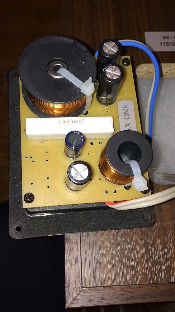

Если Сергей говорит что эти медные конденсаторы AN не совсем хороши для кроссоверов ( оставим это на совести Питера ) ( меня только номиналы и вольтаж “убивают” - почему нельзя было сделать 50 или 100- вольтовых конденсаторов и соответствующие номиналы емкостные, что бы не вязать охапку ) , то почему нельзя использовать конденсаторы BG скажем N серию? там ведь есть соответствующие номиналы 50-вольтовых конденсаторов? По моему в AX-1 и АХ-2 в платы кроссов впаяны подобные аналоги?
Низковольтные электролиты в акустику нельзя. Они там быстро дохнут из-за проходящих переменных импульсных токов. Ну и на качестве прохождения сигнала это сказывается, сама химия электролита вносит искажения.

найду где-то фотки были кросса моих АХ-1. Опять Питер козу подстроил… :upside_down_face:
И вроде родные в английской акустике 50-вольтовые все. У меня в азешках именно такие.
Да и в AZ указано - биполярные электролиты 50v . Бенники.
