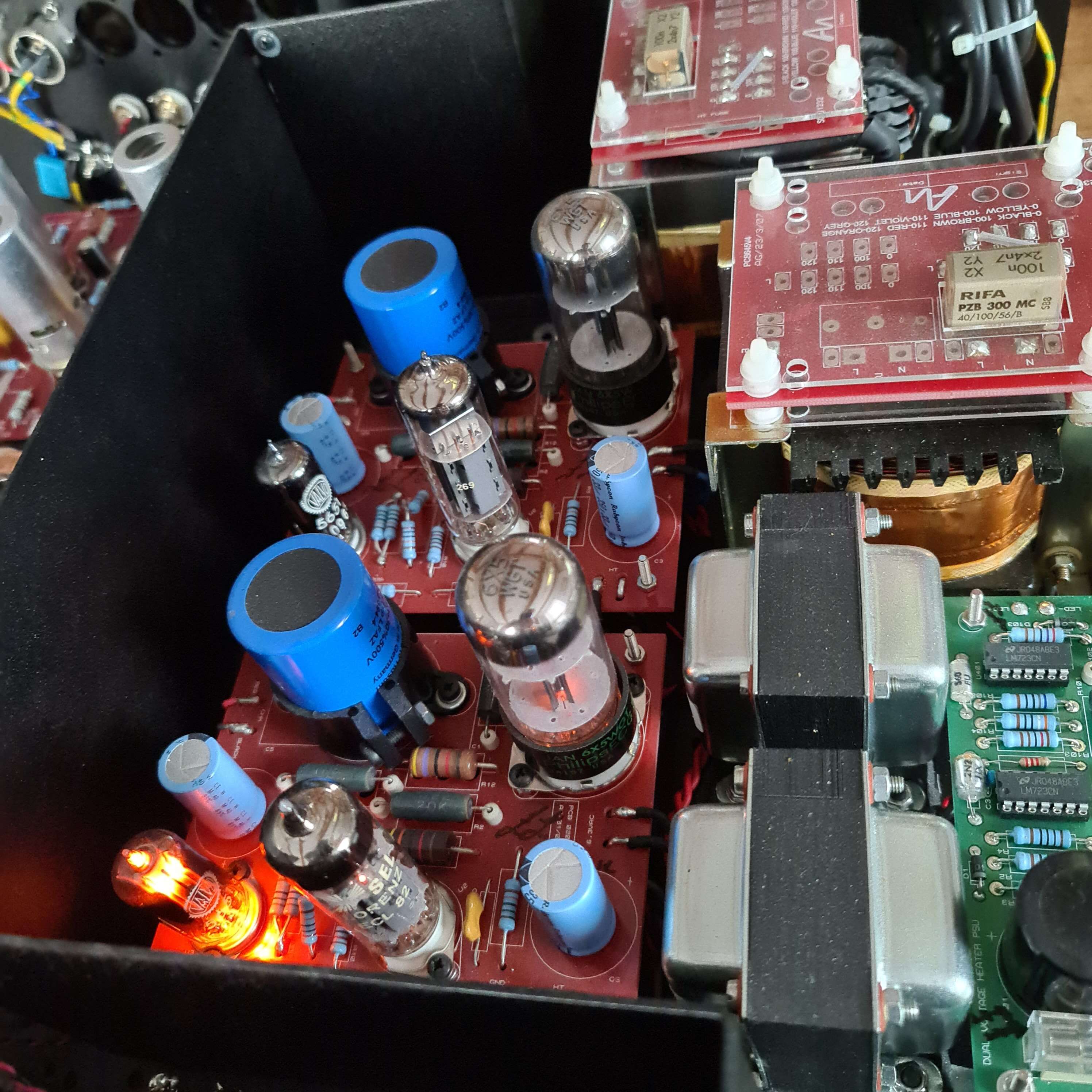

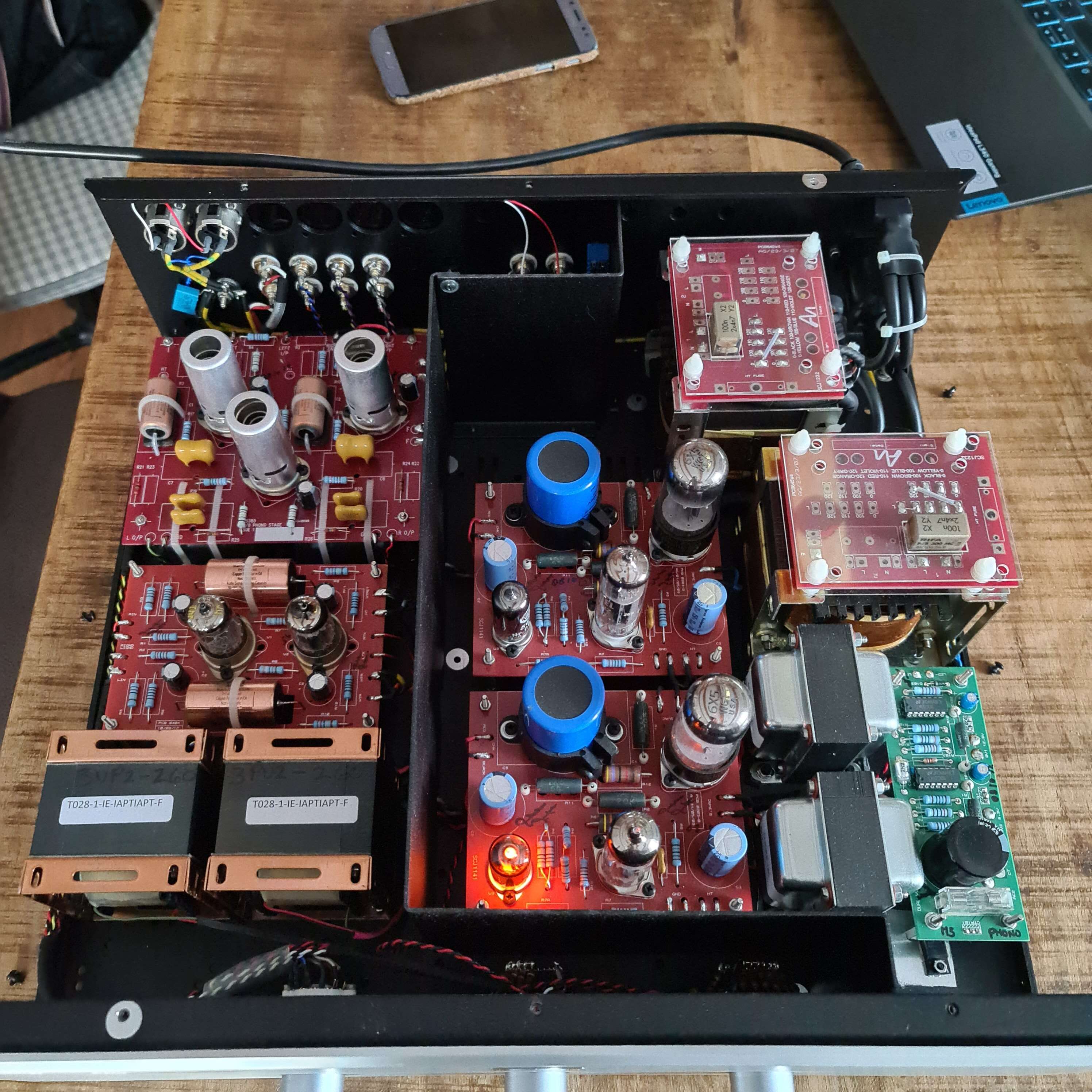

Доктор, подскажите, такая беда, только слушал до обеда музыку, всё отлично. После перерыва двухчасового включаю и тишина…
Заметил что на преде М3 не горит красный огонёк питания, лампы через решётку вижу светятся.
Тяжёлый случай или может лампа какая перегорела?

Открыл, а лампы только три светятся((

Поскольку в AN “огонёк” чаще всего от накала питается, вероятно вылетело питание накала ламп (ы). Мог просто какой-то провод “отсохнуть”, а мог регулятор напряжения.
А сетевые предохранители проверили? Целые?
нет
Спасибо. Ясно :slight_smile:
Мне системка её нравится, бюджетно так, без загонов
Спасибо! Один предохранитель сгорел))
Не сразу понял что это он т.к. лампы светились. Потом увидел что там их 2 штуки…
