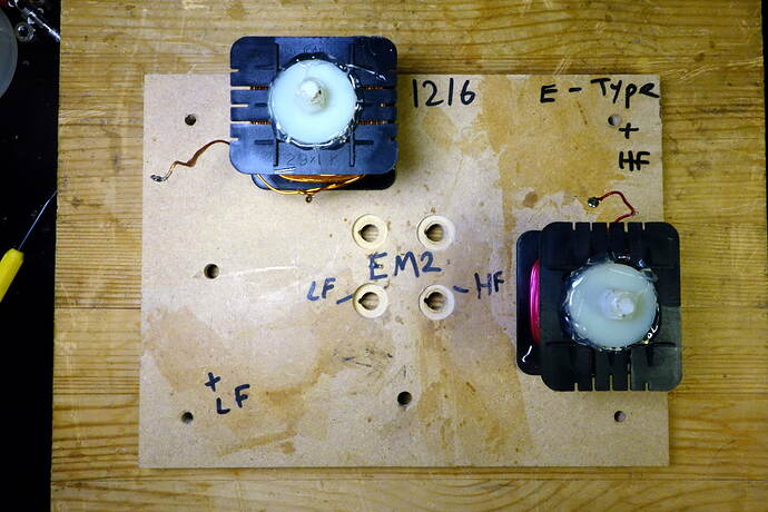

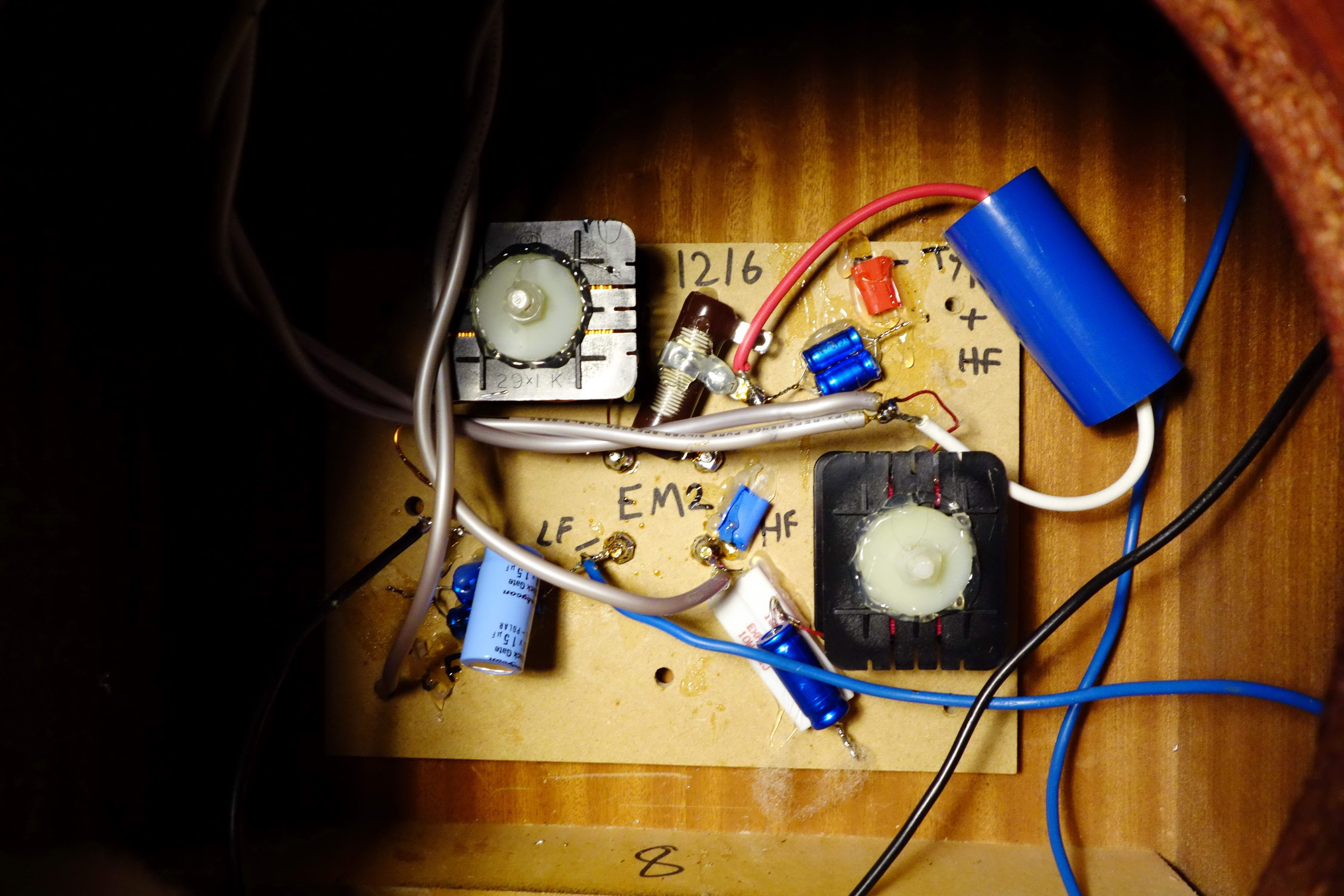

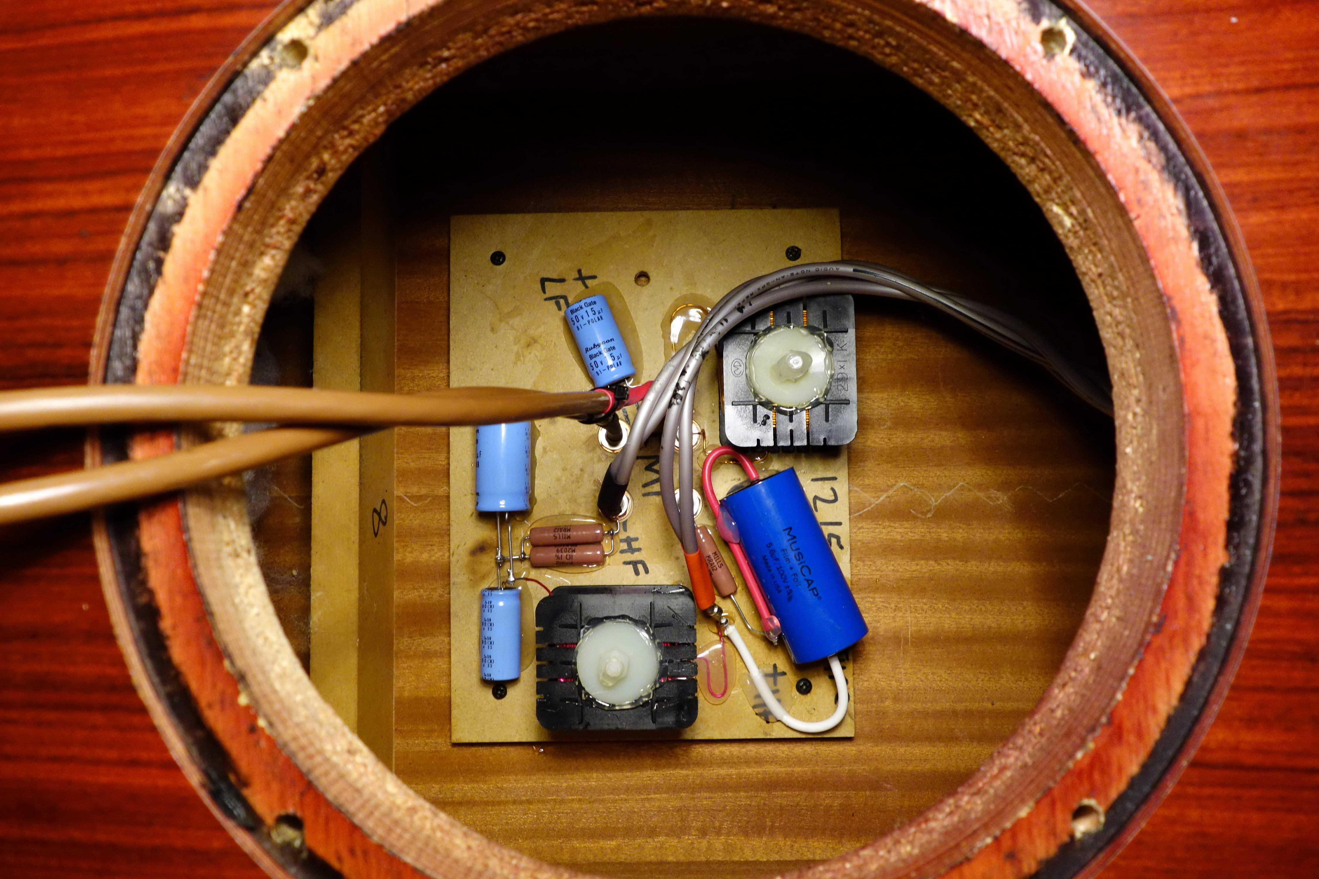

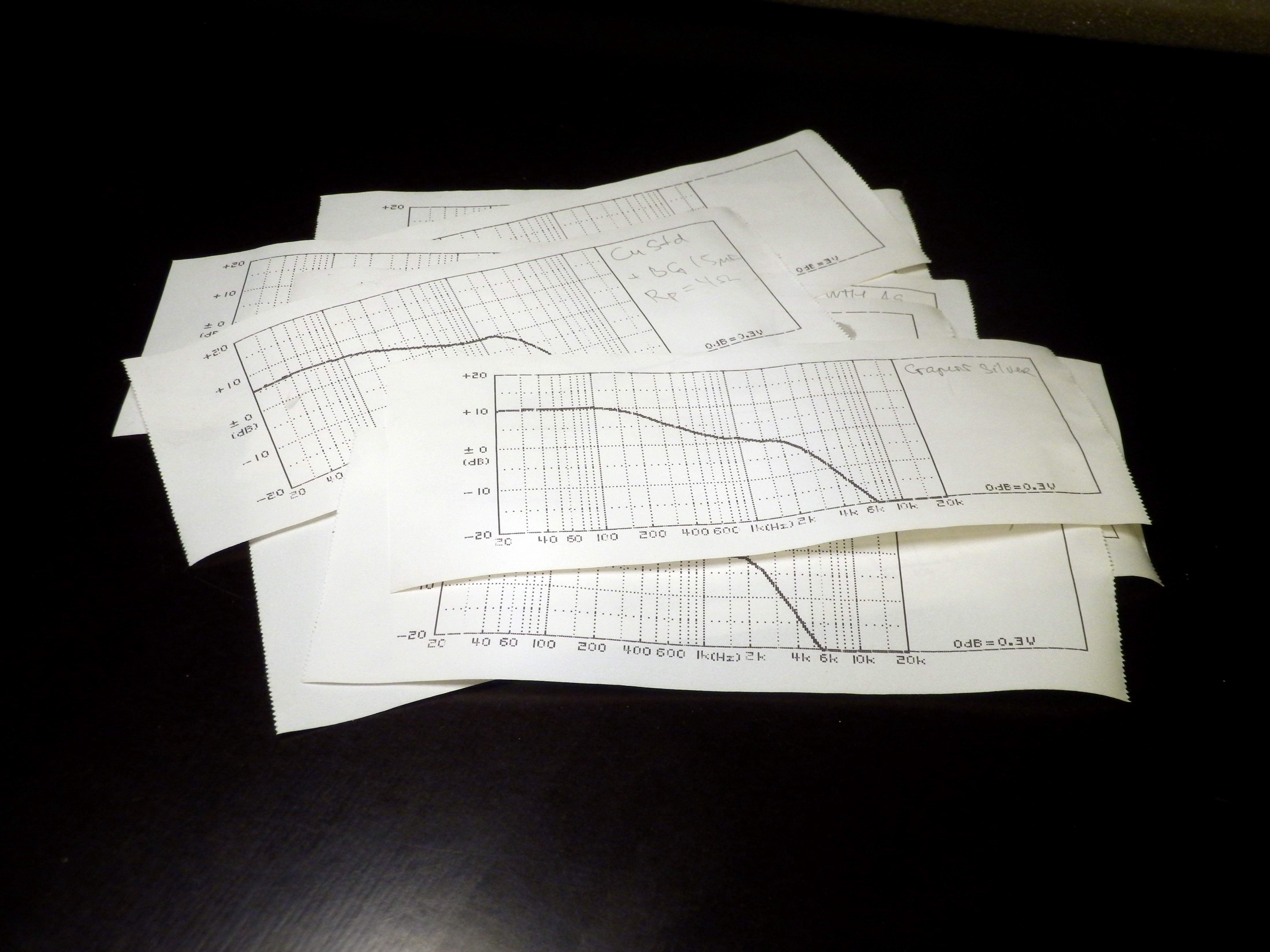

Процесс начался с многочисленных примерок компонентов-кандидатов на замену, и прикидочных измерений АЧХ фильтров (это ворох лент на заглавном фото). Атипичные провода, синий и черный, просто удлинители для удобства манипуляций на начальной стадии.

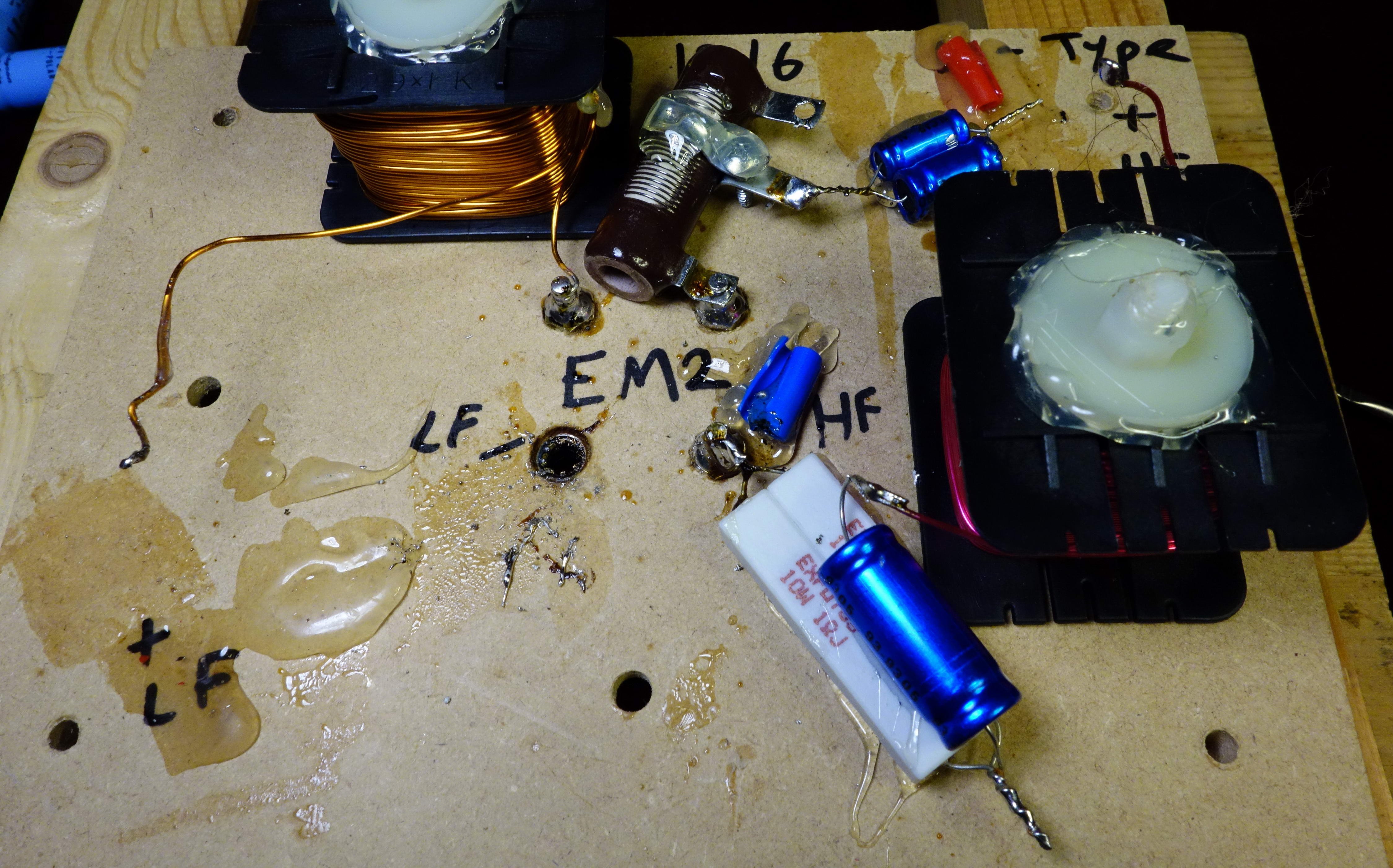

Поперву я наивно тешил себя мыслью, что как-то справлюсь без вынимания кроссоверов из корпусов. Но уже на стадии «примерок» стало ясно, что это утопия и без демонтажа ничего хорошего не получится. Так что, набравшись терпения, я извлёк их наружу.
Убрал всё, кроме оригинальных Аудионотовских индуктивностей. Была шальная идея и их заменить на что-нибудь «модное», типа ленточных в воске, благо таких теперь полно у Jantzen, Mundorf и всех остальных, но я её быстренько прогнал прочь. Как бы ни выглядели моточные изделия AN, звучат они превосходно и являются составной частью мэджика. Так что нечего мудрить.

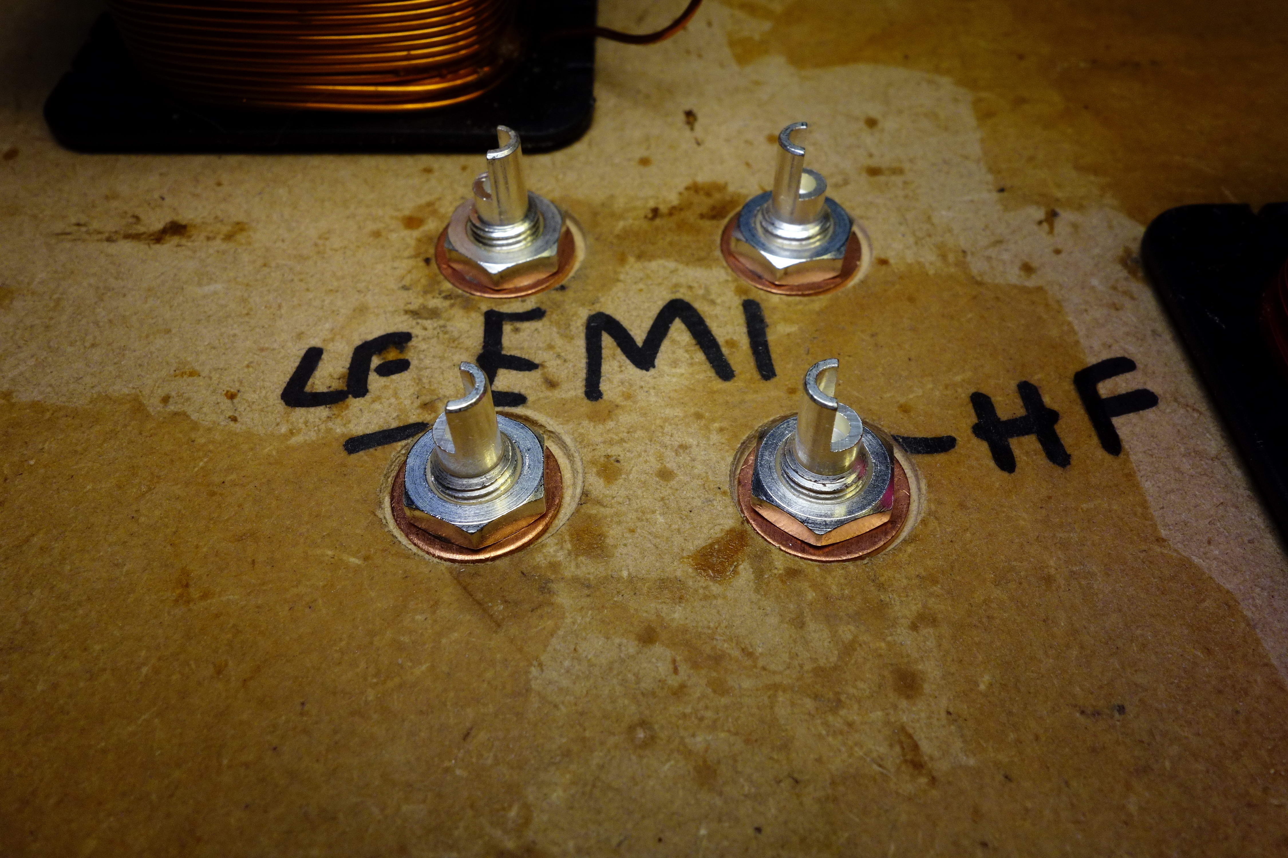

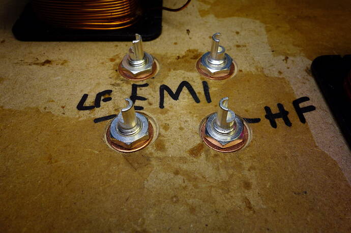

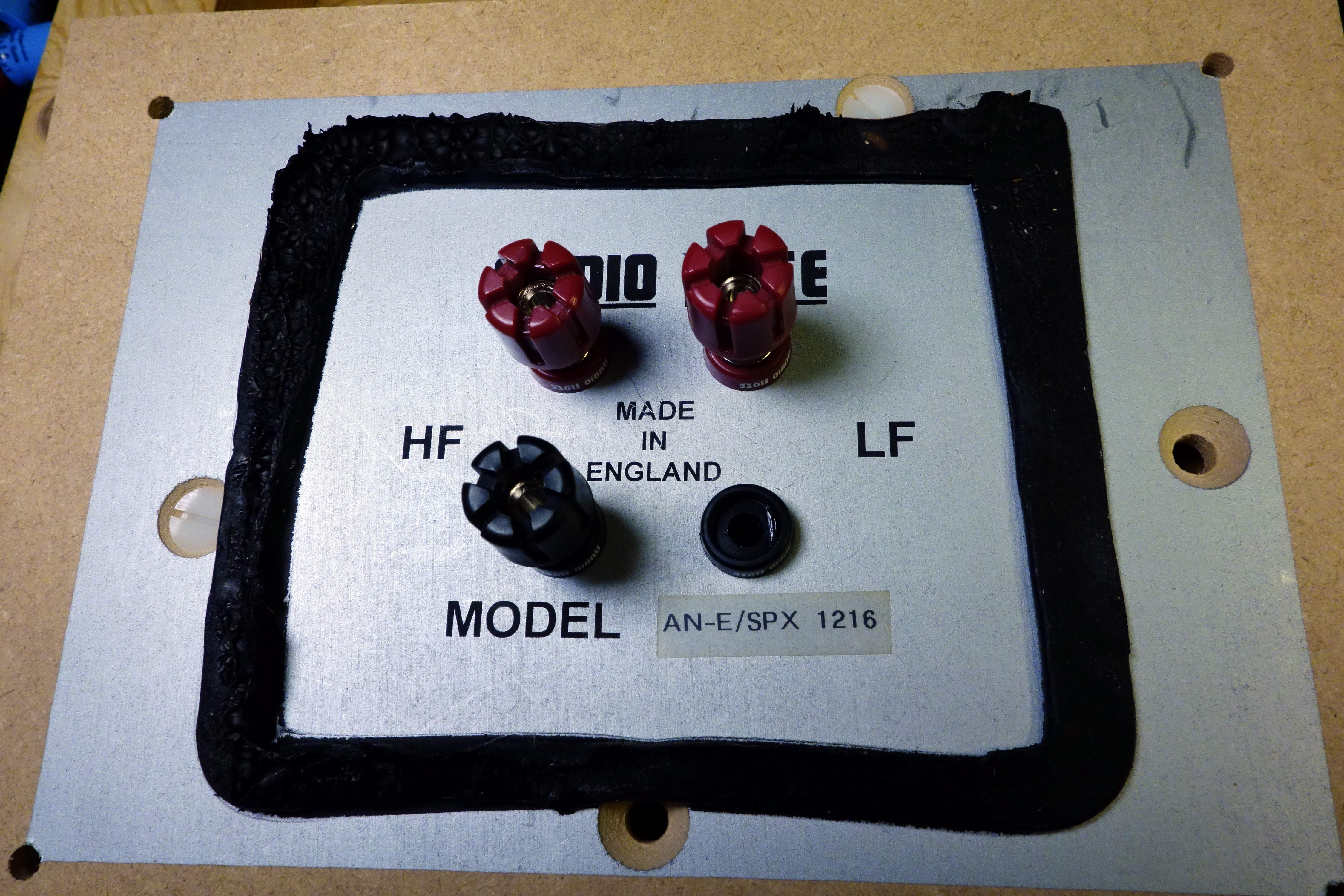

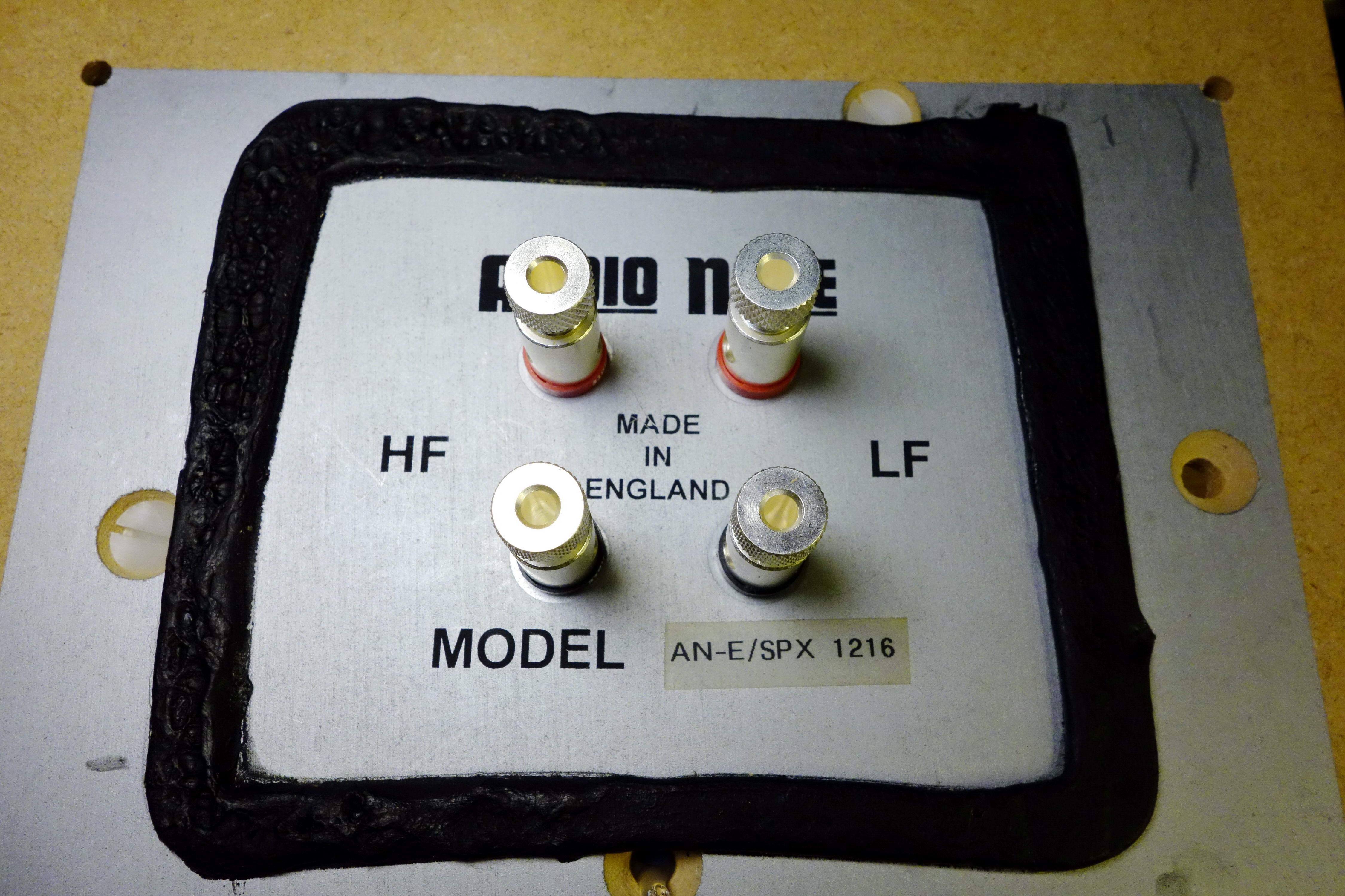

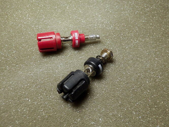

Очистил площадку и фрезернул выемки под гайки новых клемм. Надписи маркером – аутентичные, сделаны на мануфактуре.

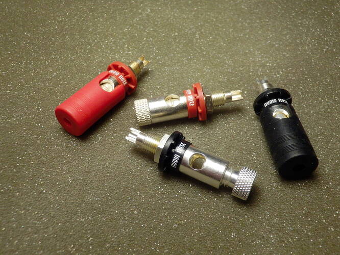

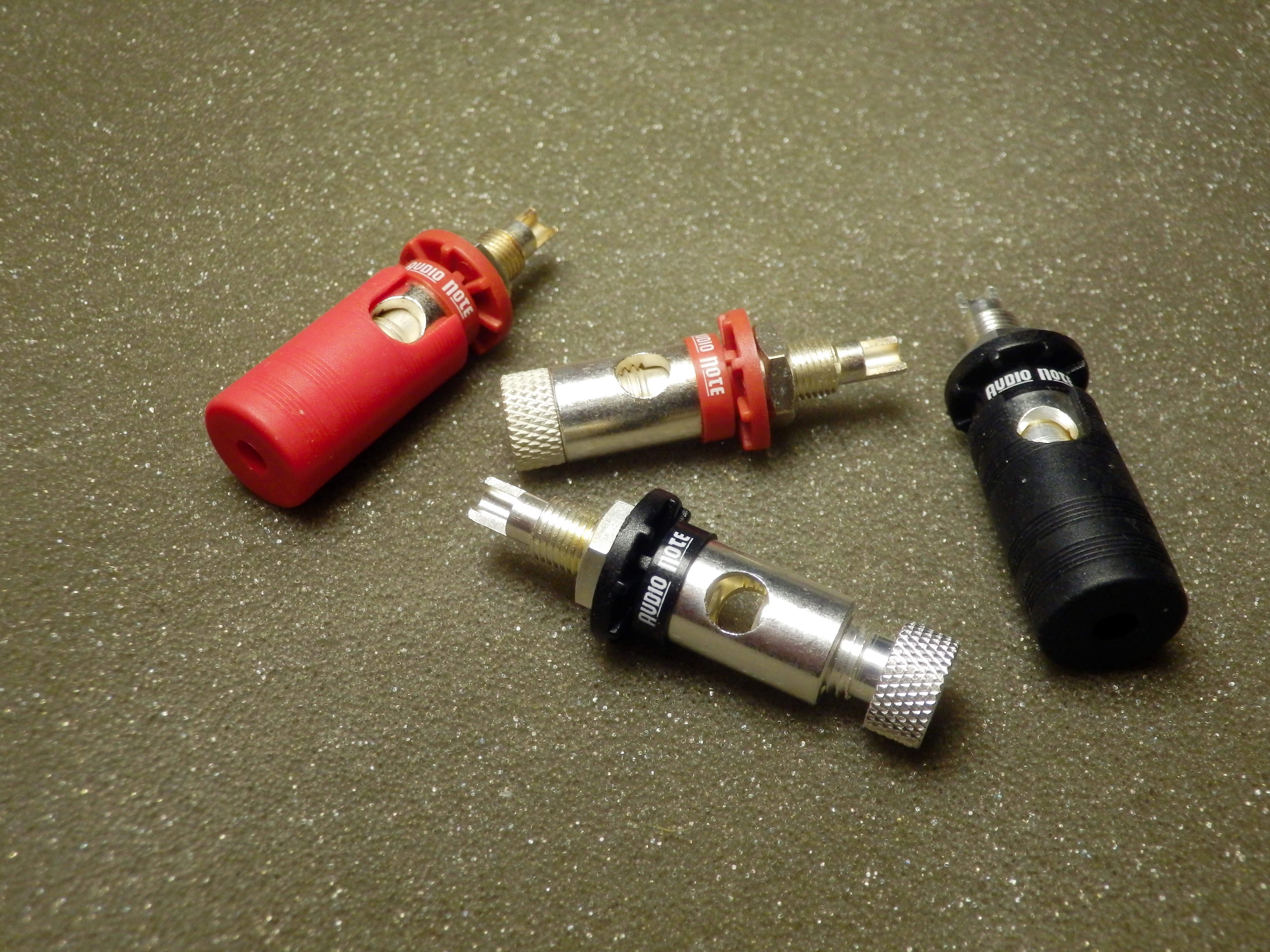

Старые клеммы были очень удобные, но простецкие, никелированные. Ну, в те времена такие ставились практически на всю продукцию AN.
Новые, конечно, обильно посеребренные.
Реинкарнация началась с установки именно этих клемм.

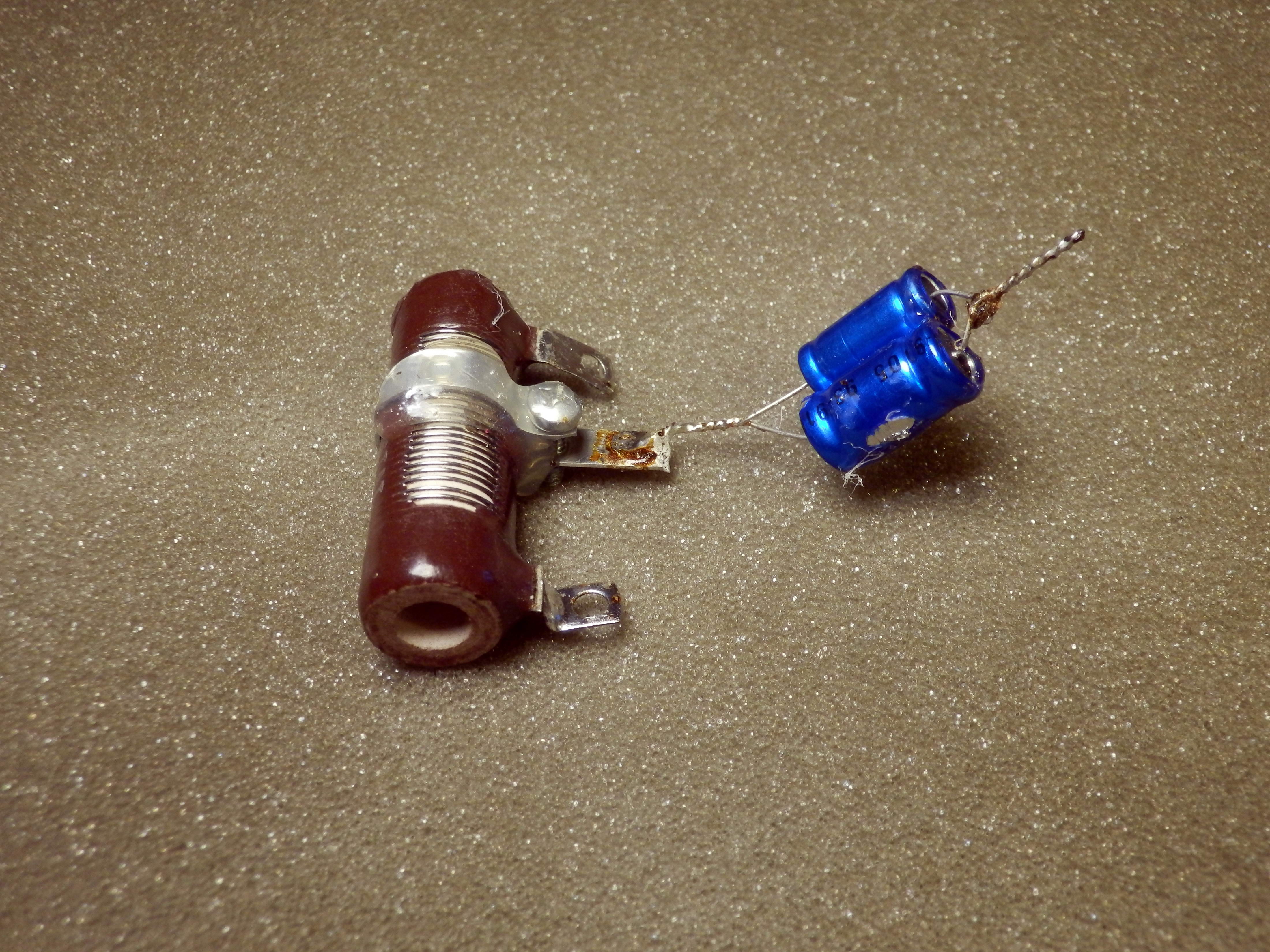

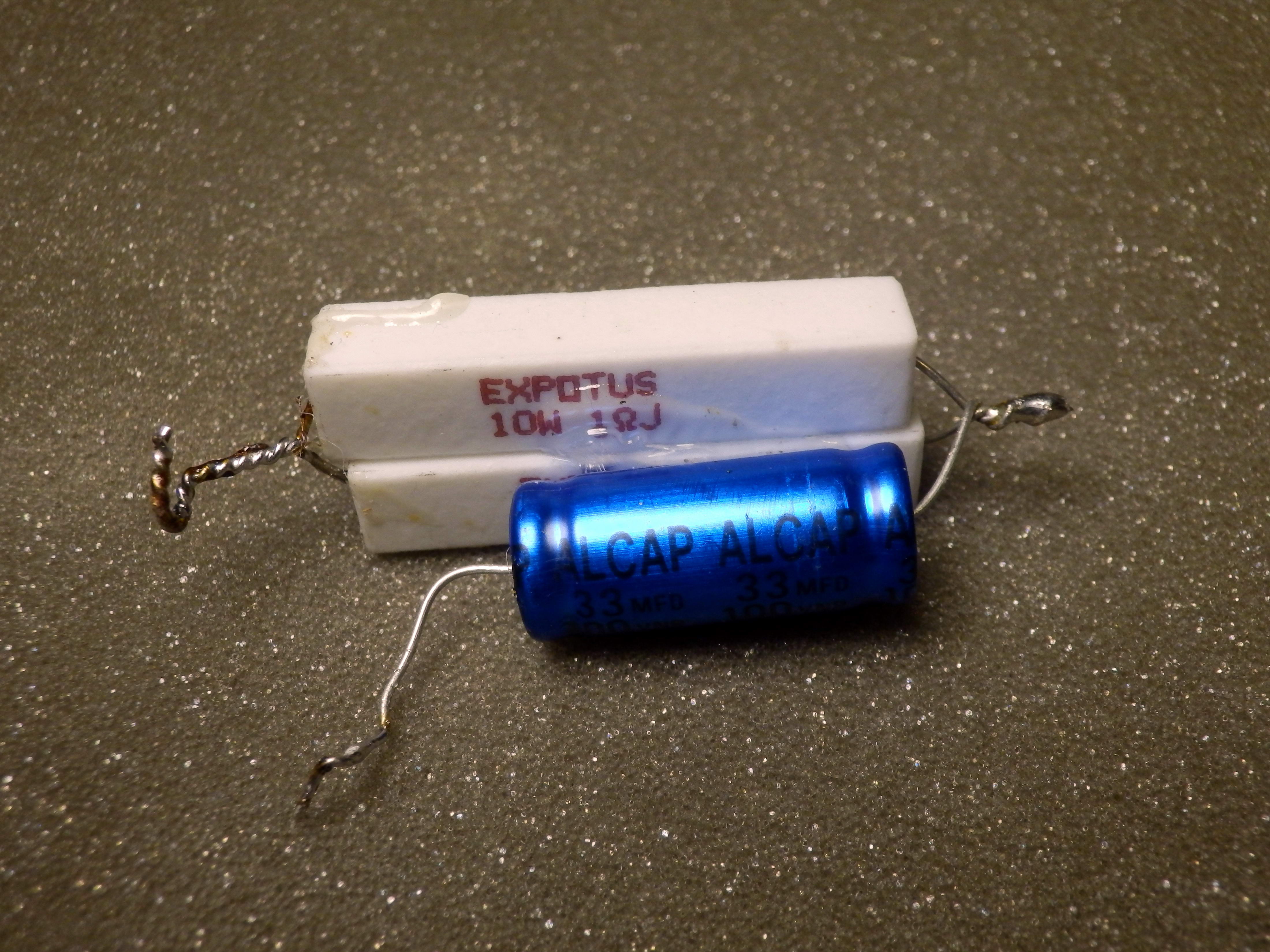

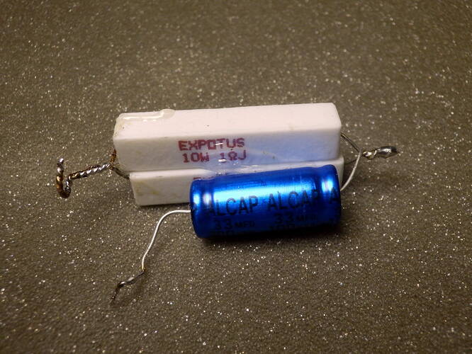

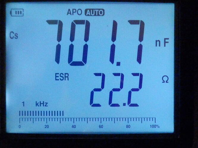

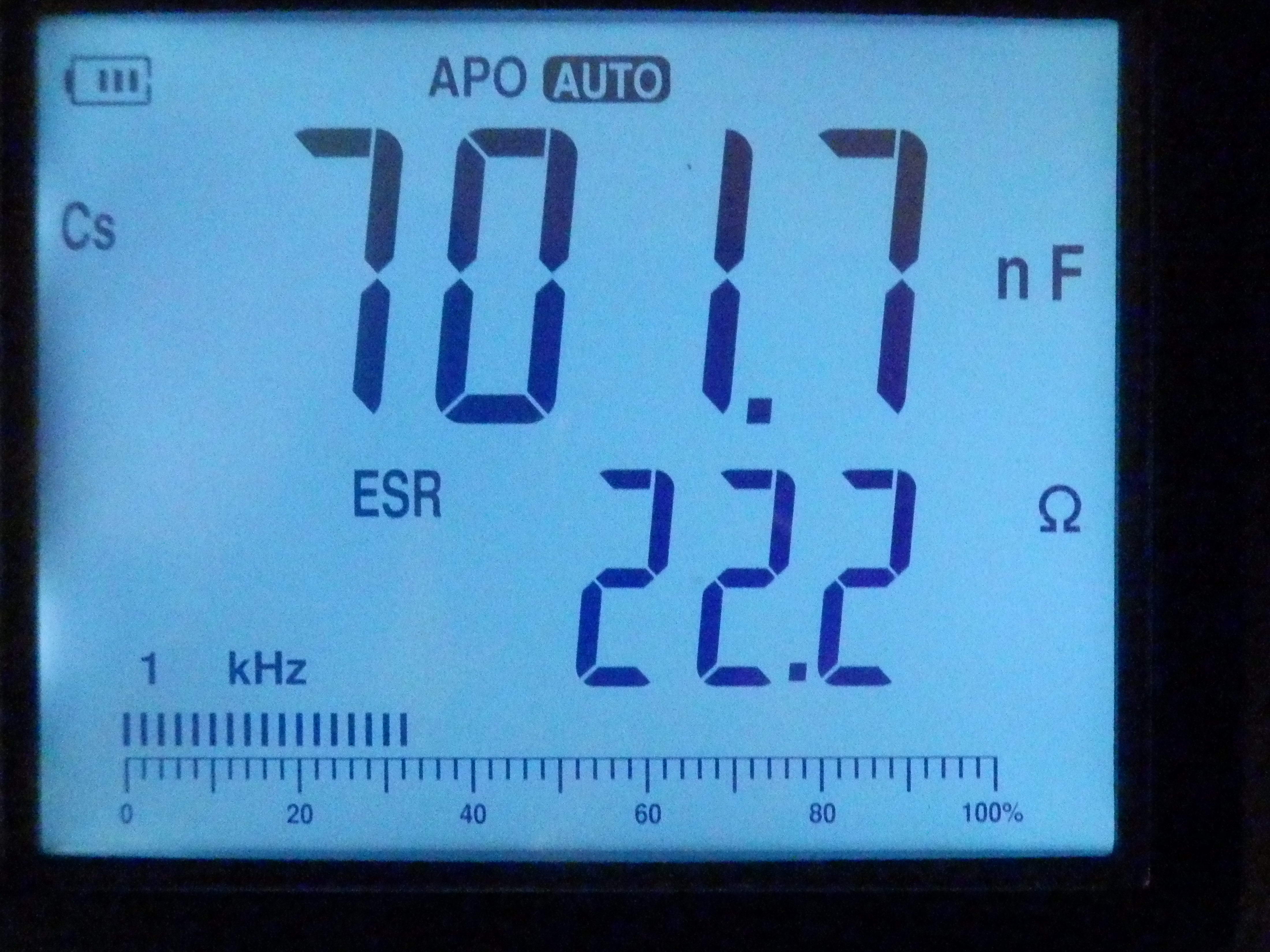

Кстати, в одной из колонок не работал твитер. А причина банальна – в фильтре протухли стоковые биполяные электролитические конденсаторы с незатейливым названием ALCAP.
Причем протухли настолько, что превратились в кусок копролита. Емкость вместо расчетной 5.45 µF (а по факту, 5.85 µF в новых колонках) стала 0.7 µF и сопротивление больше 22 Ω.

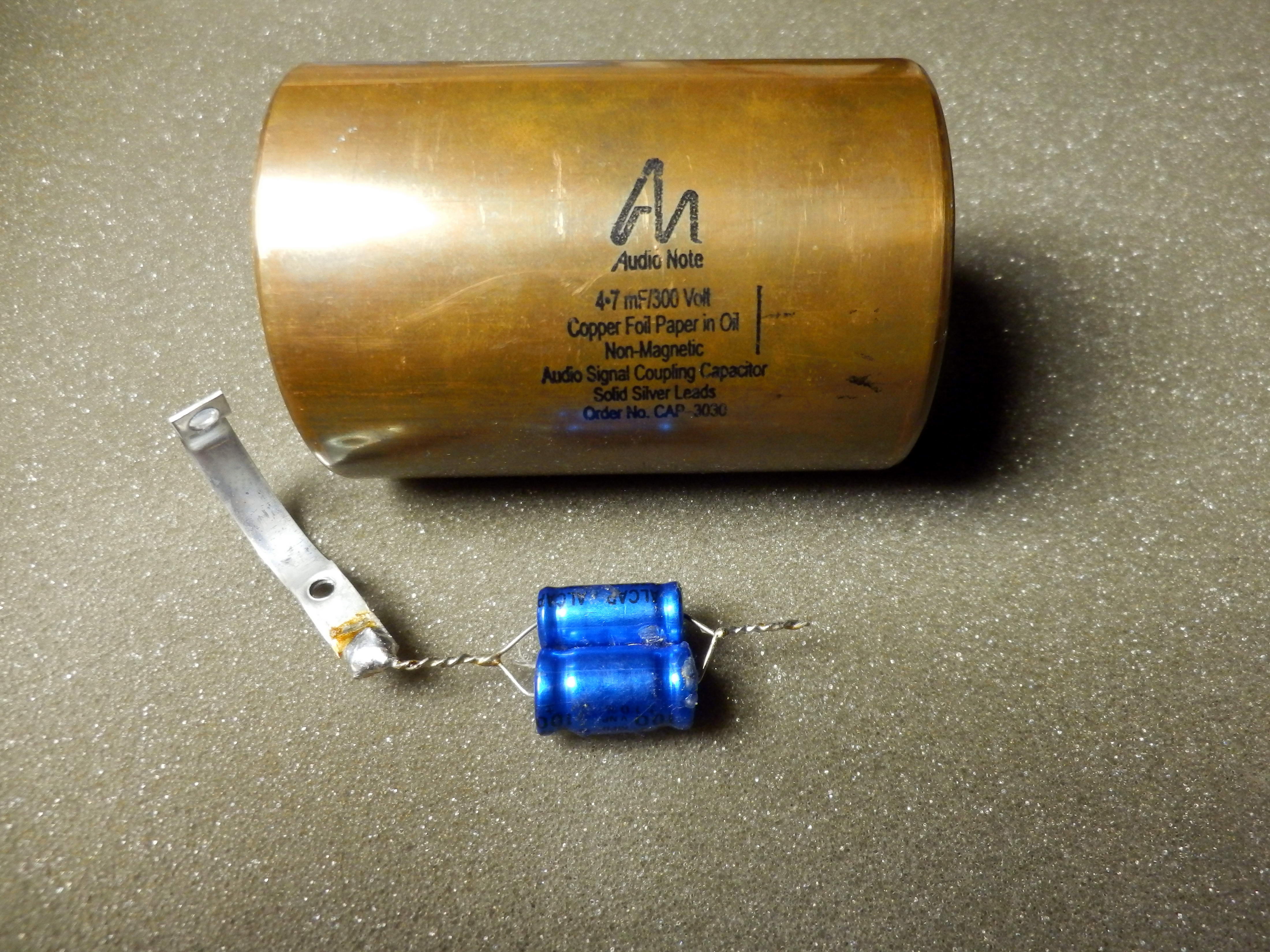

То, что сюда надо ставить фольгу было понятно давно. Для этого были припасены медные AN PIO, самые большие по 4.7 µF.
К ним надо было еще добавить по паре конденсаторов, в результате получилась бы громоздкая, тяжелая и неуклюжая гроздь. Но, кроме этого подумалось, что медные PIO будут немного медленными, а для ВЧ хотелось поставить что-то быстрое, но ни в коем случае не звенящее.

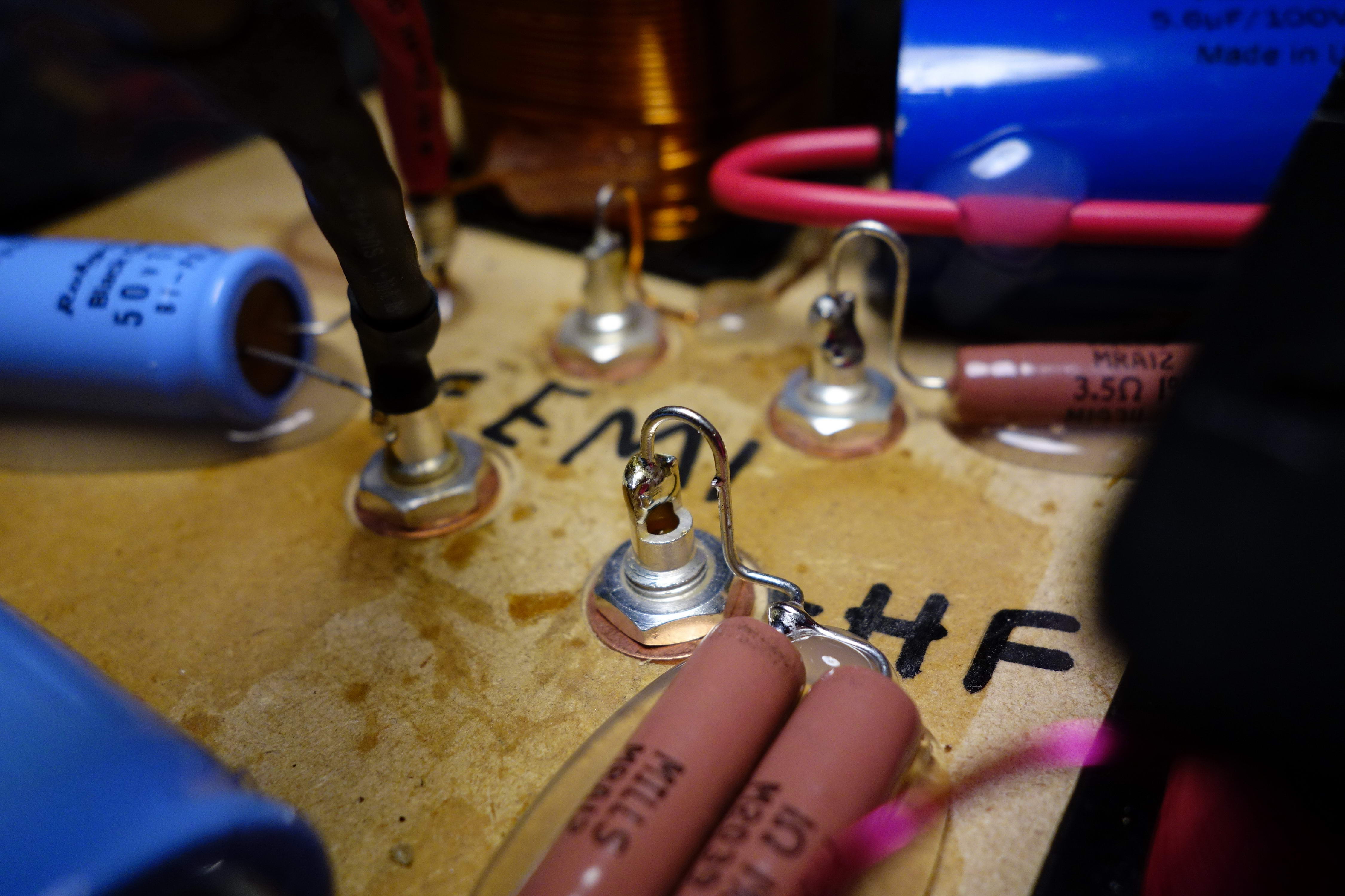

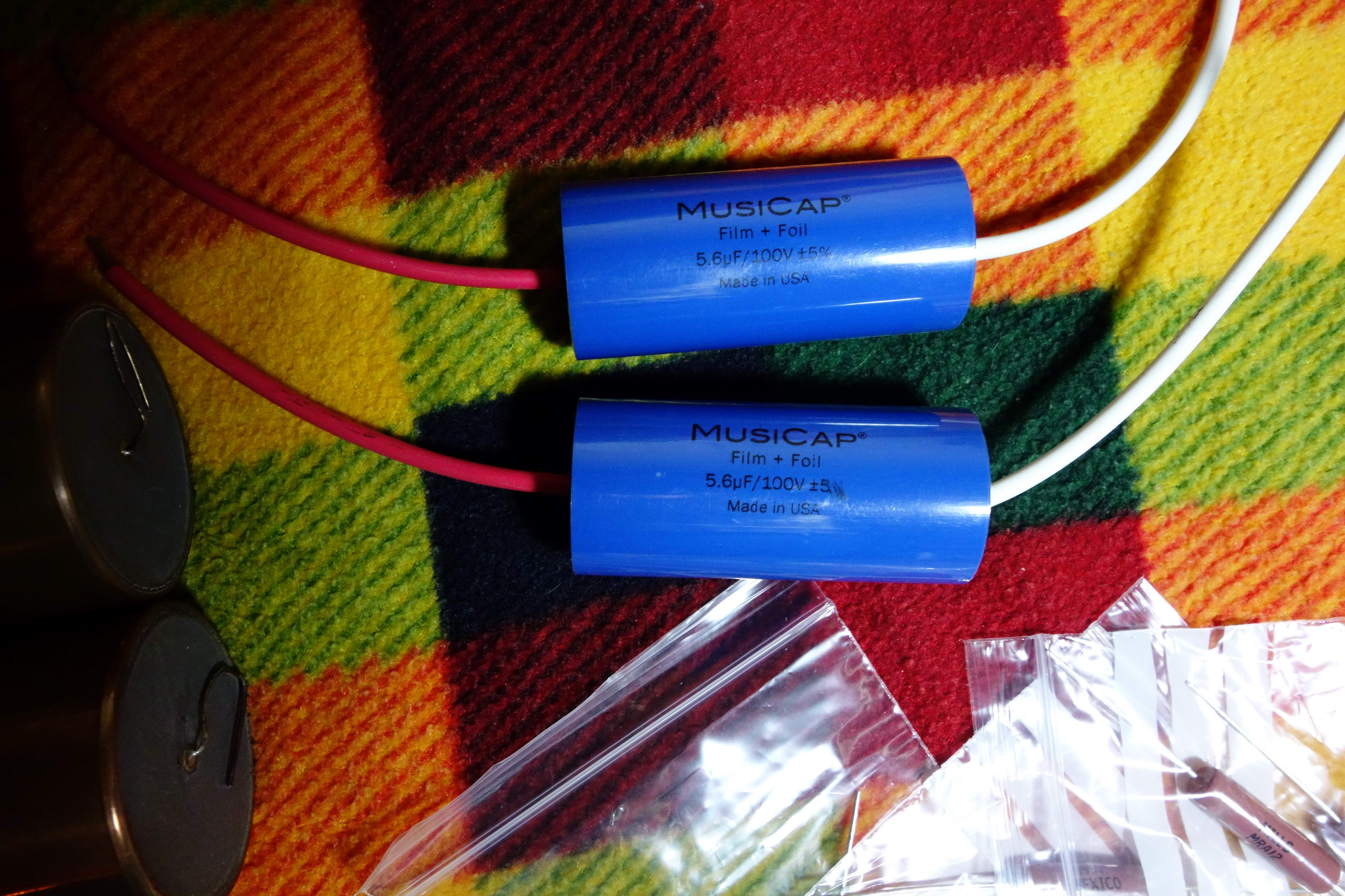

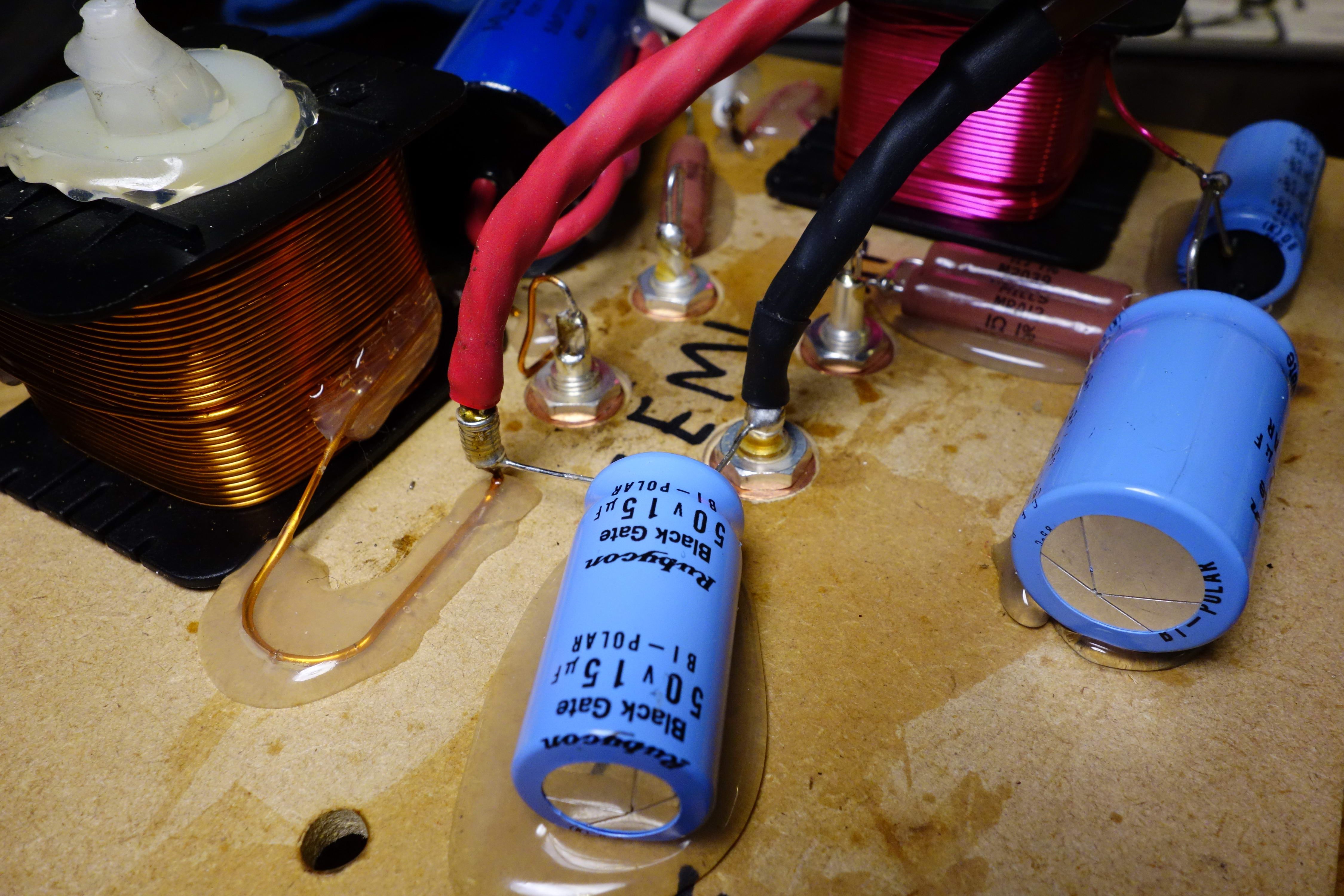

Поэтому я обратил свое внимание на MusiCap®, которые уже не производятся. Честная фольга с полипропиленом, детище небезызвестного Роберта Ховланда (Robert Hovland). К тому же их очень любит Гари Дьюз, конструктор и производитель Border Patrol, что тоже положительный аргумент.
MusiCap® очень нейтральные и прозрачные. Мне удалось ухватить пару по 5.6 µF на 100 вольт. Последнее было еще одним аргументом «за», т.к. конденсаторы на меньшее напряжение, как правило, более быстрые.

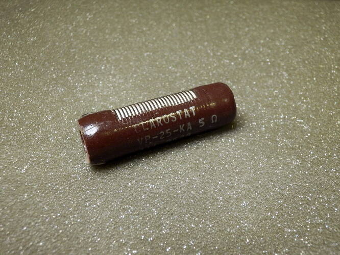

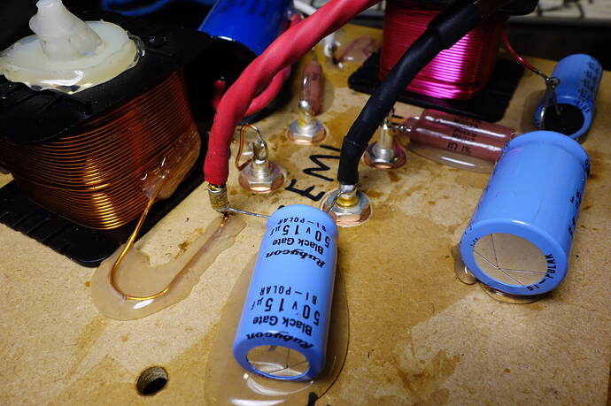

Реостат и цементные резисторы без сомнений были заменены на, пожалуй, лучшие проволочные MILLS. Немагнитные, неиндуктивные, точные, хорошо звучащие.

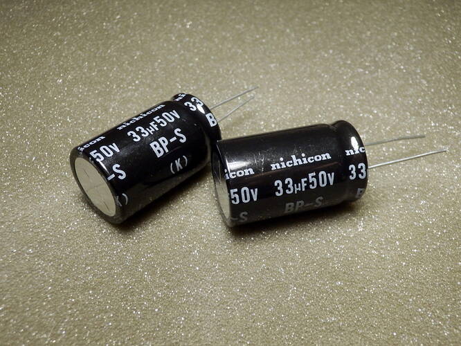

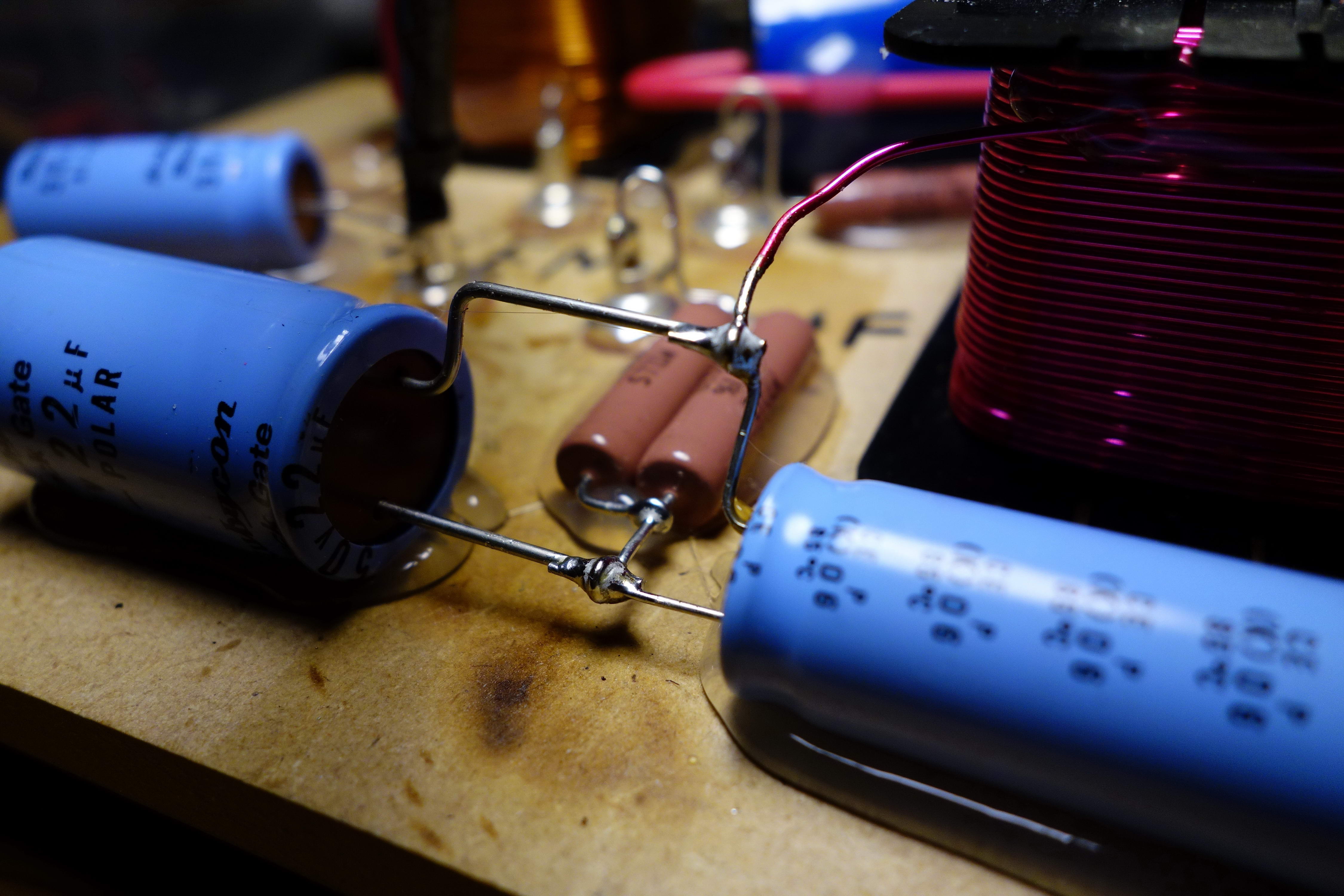

С остальными электролитами сомнений тоже не было, коли в запасе были новые биполярные Black Gate®, серия специально для акустики. У Ничиконов, естественно, шансов попасть внутрь анотовских колонок не было.
Весь монтаж – классический пойн-ту-пойнт, с надежным механическим и электрическим контактом. Фирменный припой Audio Note лишь фиксирует монтаж.

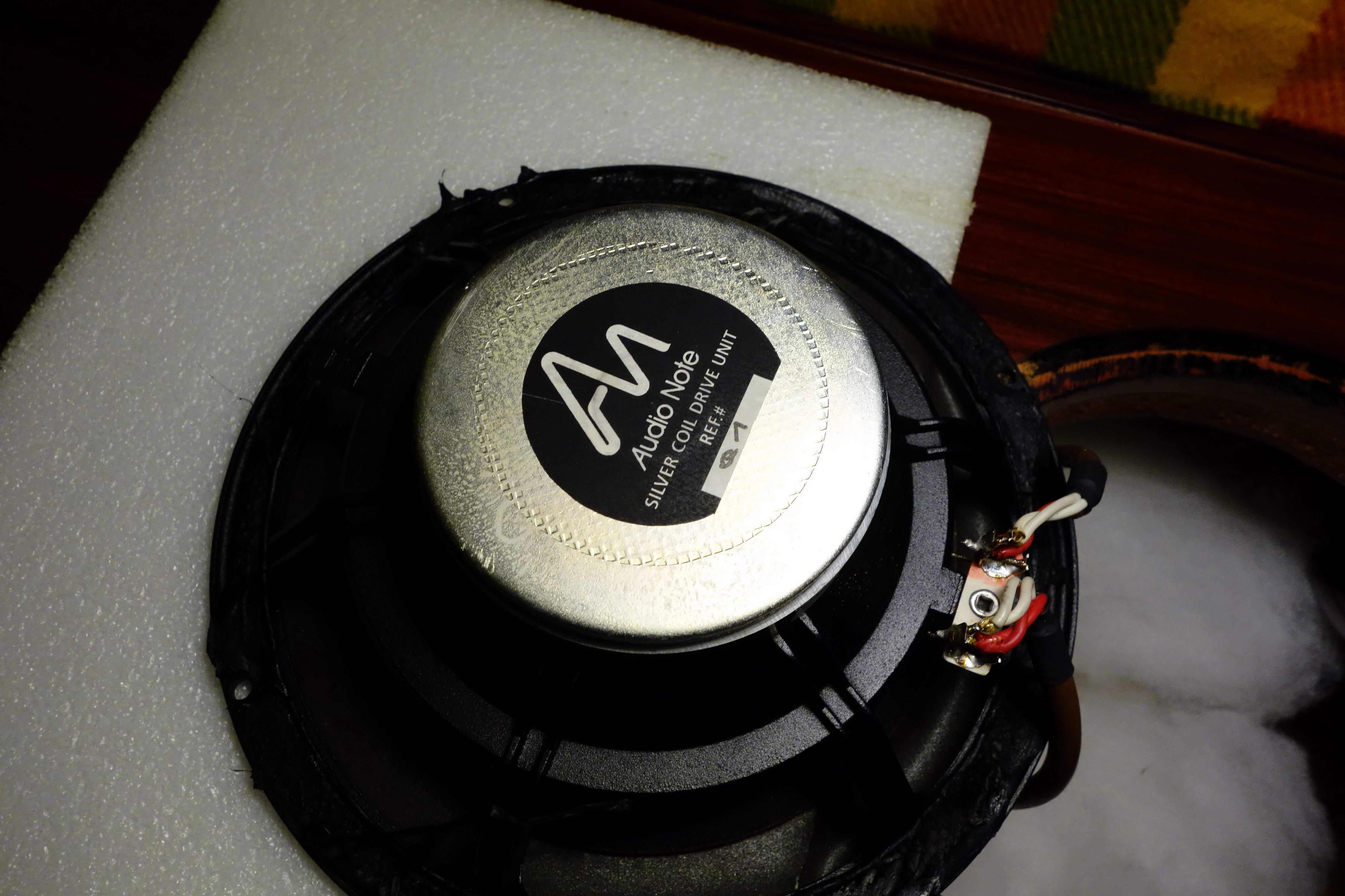

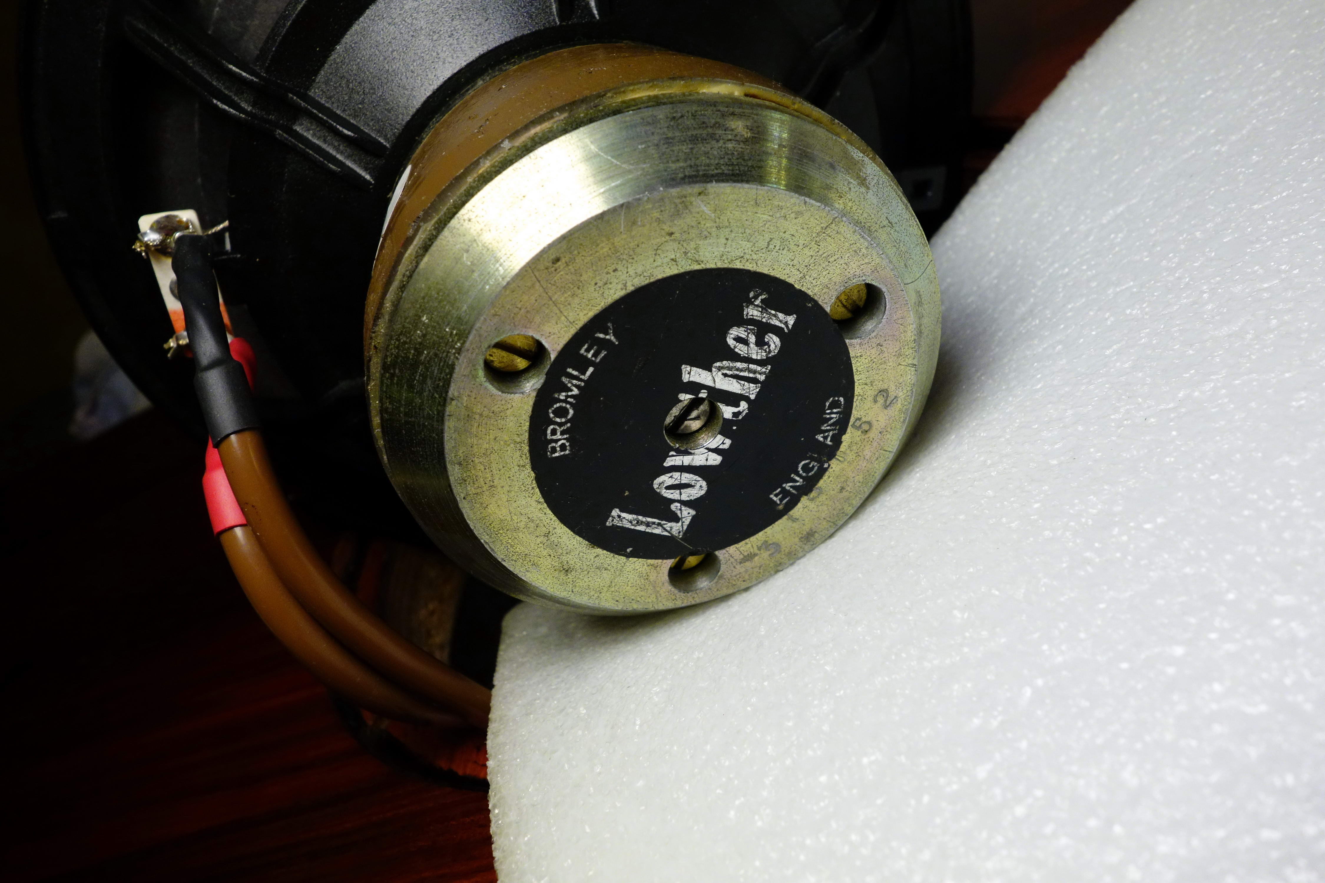

К новым вуферам снова пошел SPz.
Динамики пока поставил без герметика, потому что впереди изнурительный и долгий процесс подбора расположения и распределения демпфирующего материала внутри корпусов.
Если вы спросите меня – «какие изменения в звуке?», то вопрос скорее некорректный. После старых, хорошо размятых годами эксплуатации, да еще с развалившимися подвесами вуферов, которые басили «мама не горюй», новые драйверы дают меньше баса, но с другой стороны он стал собранным и плотным, явно с большим панчем. Однако оценивать их пока просто бессмысленно. Нужно минимум 100 часов активного прогрева и «разминания», перед тем как начинать делать осторожные выводы.
