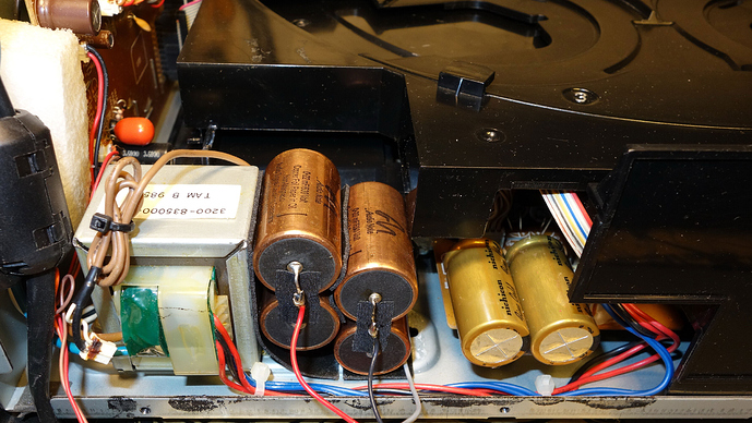

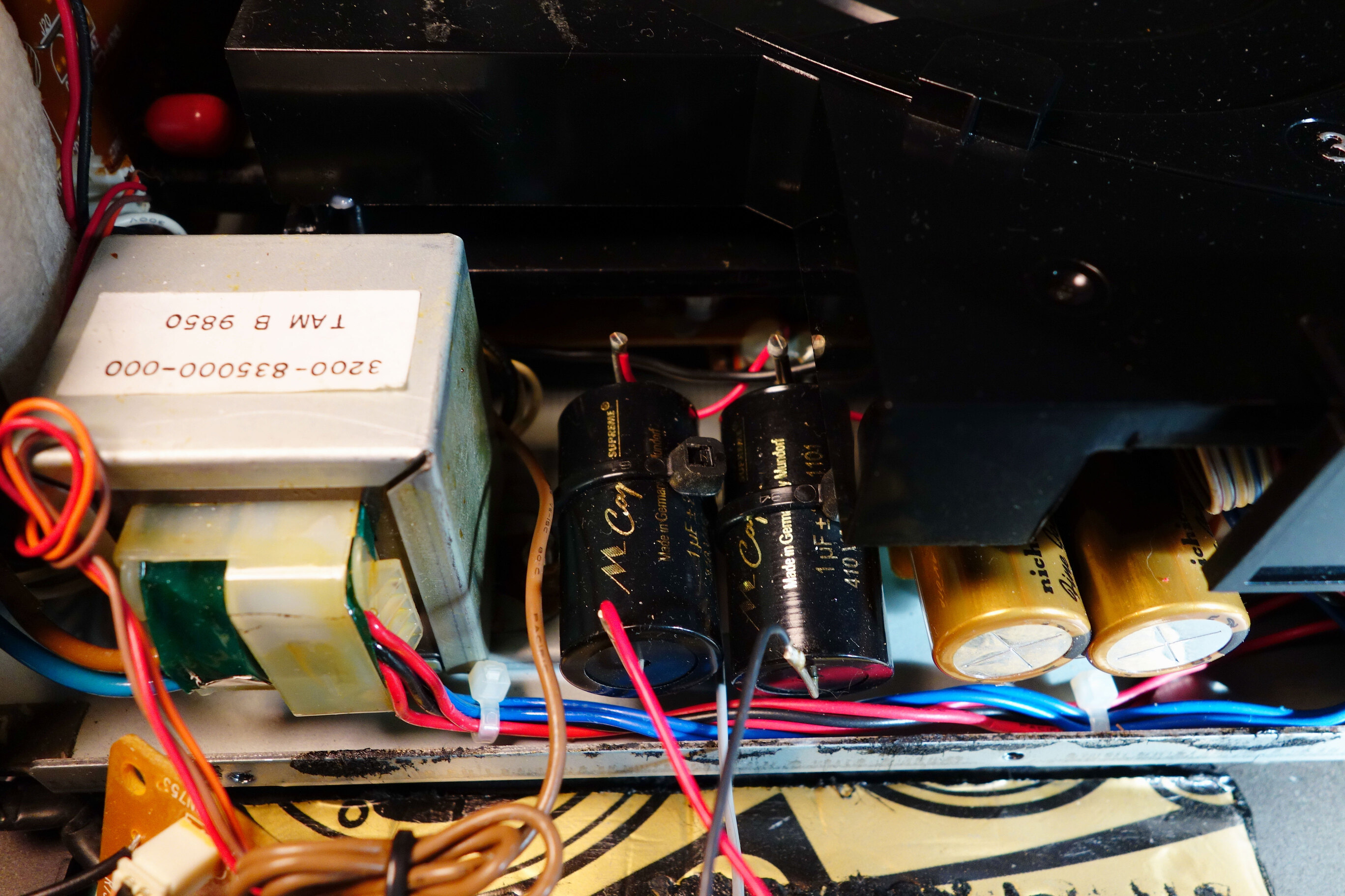

Да вот при чём. Пан Фикус в своих эссе советовал не стесняться и ставить на выход конденсаторы вплоть до 10.0 µF. Только вот с оставшимся свободным местом в плеере было туго. Поэтому временно пришел к непростому компромиссу с самим собой и поставил Mundorf MCap® Supreme по 1.0 µF, поскольку влезали по размерам и «сюприм».

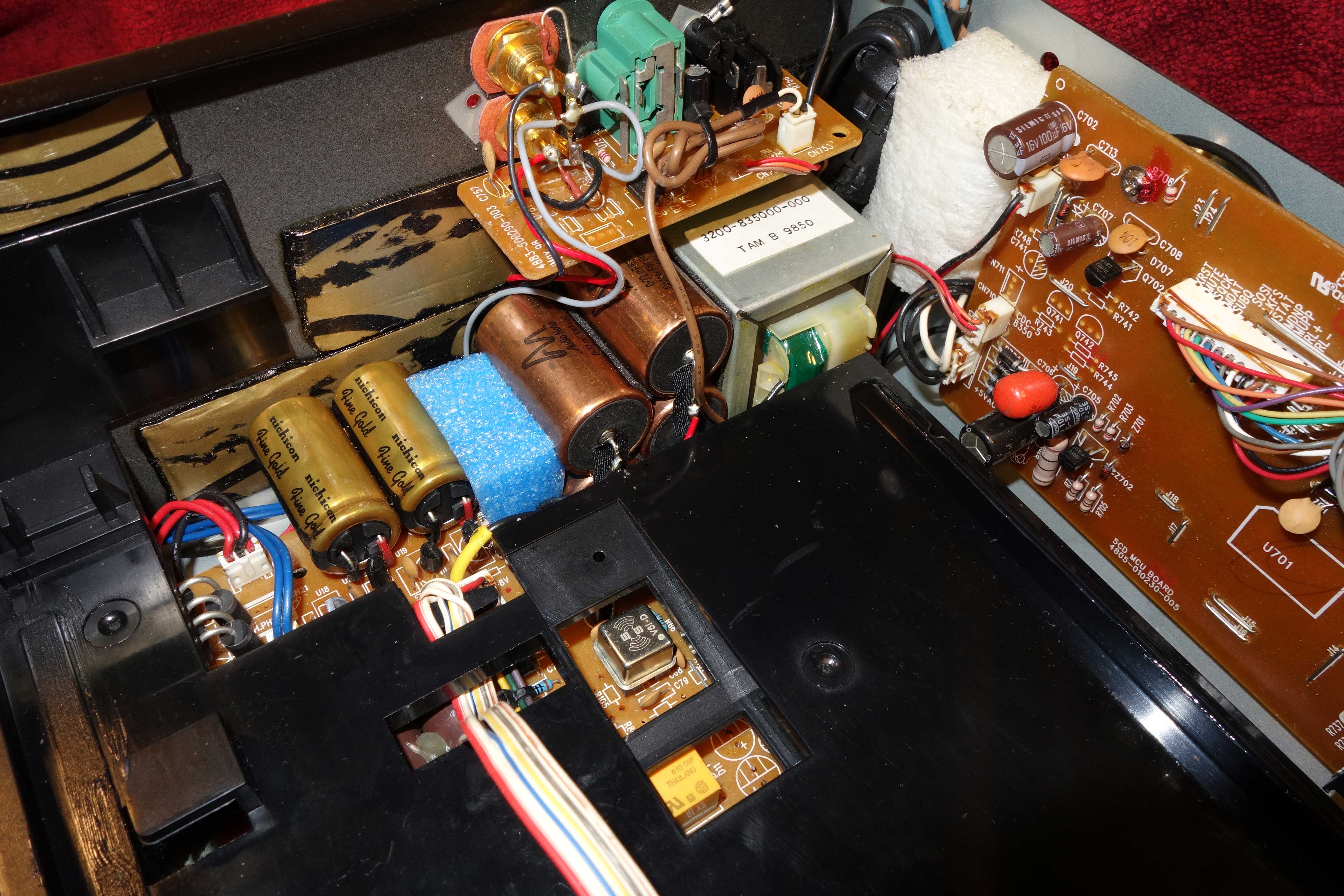

И вот пару месяцев назад решил исправить это раздражавшее меня недоразумение. Дальше не надо быть гением, чтобы догадаться – конечно, речь идет об имплантации фольговых конденсаторов Audio Note ®.
PQ бесспорно молодец, но этот Mylar™ by DuPont, он же BoPET (Biaxially-oriented polyethylene terephthalate), т.е. модифицированный полиэтилентерефталат, (PET в СССР был назывался «лавсан») в новых AN конденсаторах привел к непотребному увеличению размеров оных. Это было камнем преткновения в данном проекте.
Но в запасниках нашлись благословенные Медные Бумага в Масле. Старые, хорошо «размятые» в ламповых устройствах. Емкость получилась около 0.5 µF на канал, но этого оказалось более чем достаточно.
Первое же прослушивание повергло в шок (хоть я и не люблю эту фигуру речи). Вот оно! Появилось много хорошего баса и звук перестал быть дистрофичным. Появилась текучесть и приятная мягкость (или плавность), которая необходима для прослушивания музыки. Раскрылась сцена, да так, что временами мне казалось, что до этого я слушал моно.
Я и раньше недолюбливал Мундорф, а после этого они были немедленно отправлены в мусор.

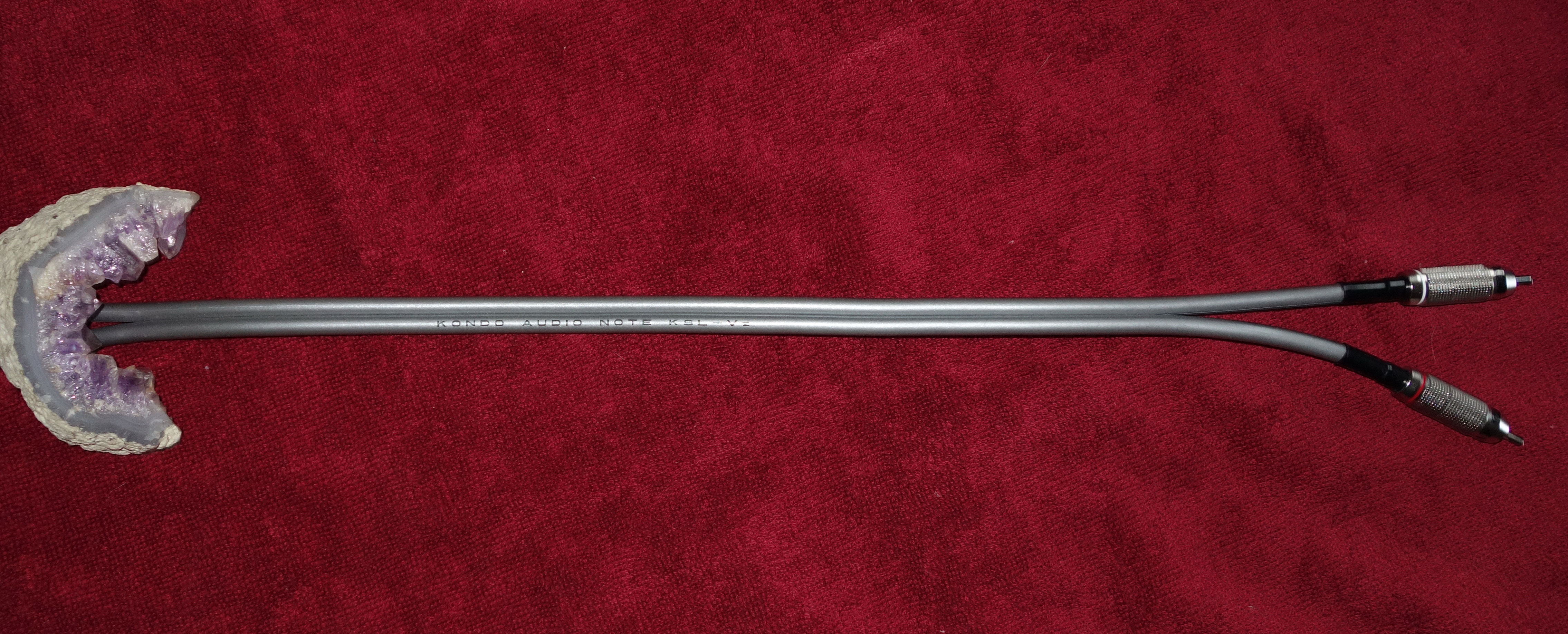

Заменил медный межблок на Kondo KSL-Vz…
И это оказалось перебором. Всё бы хорошо, но «верхняя середина» или «нижний верх» как-то выпучились. Ладно, думаю, провод долго лежал без дела, надо прогреть.

всё равно пришлось «откатиться» на классический старый Vz.
Мораль такова – с ламповым выходом серебро работает великолепно, а вот если CD плеер без лампового выхода, то цифрит всё равно будет пролезать, что ты с ним не делай, и тут очень помогает правильная медь, типа того же тру AN-C.
