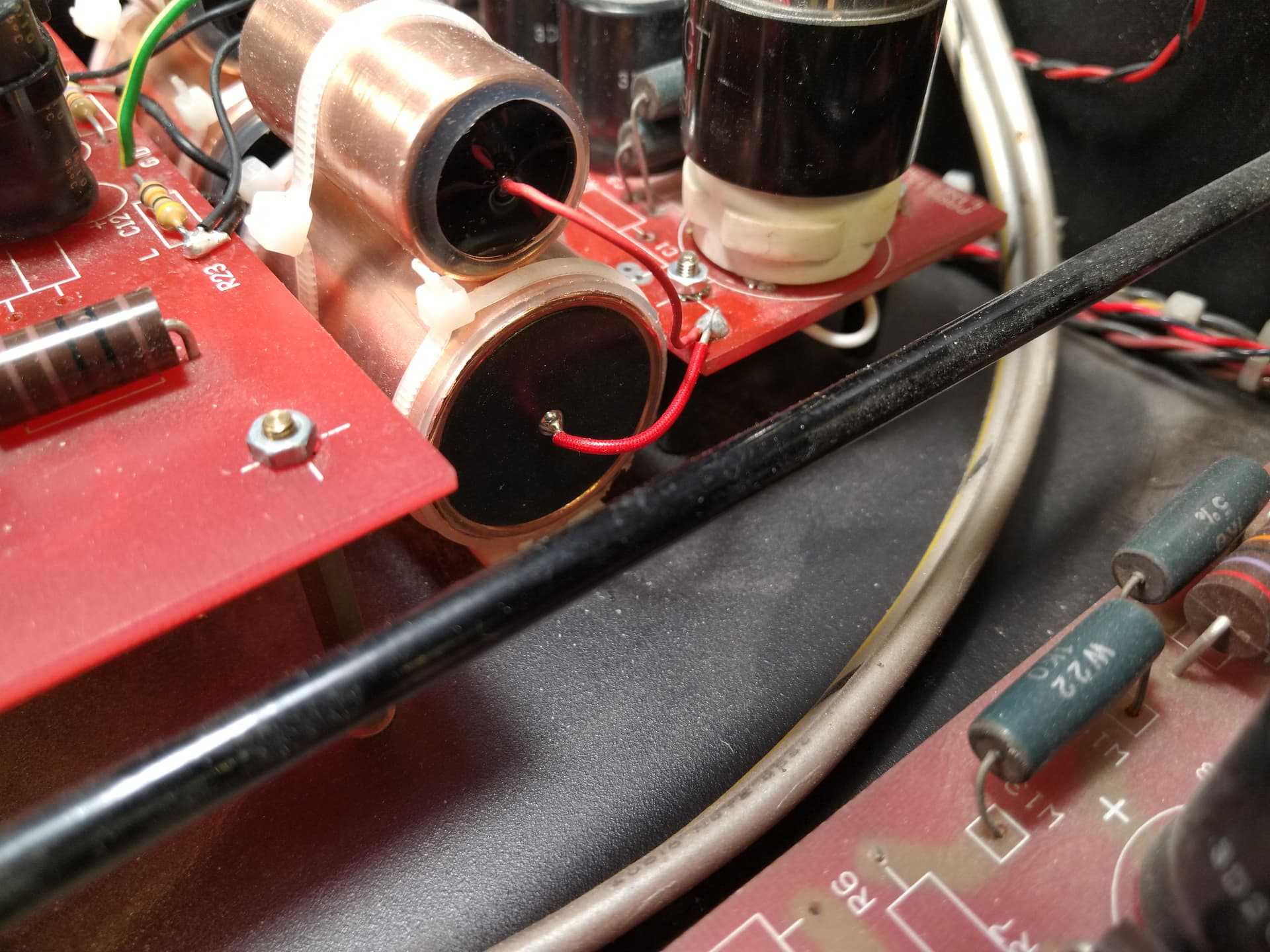

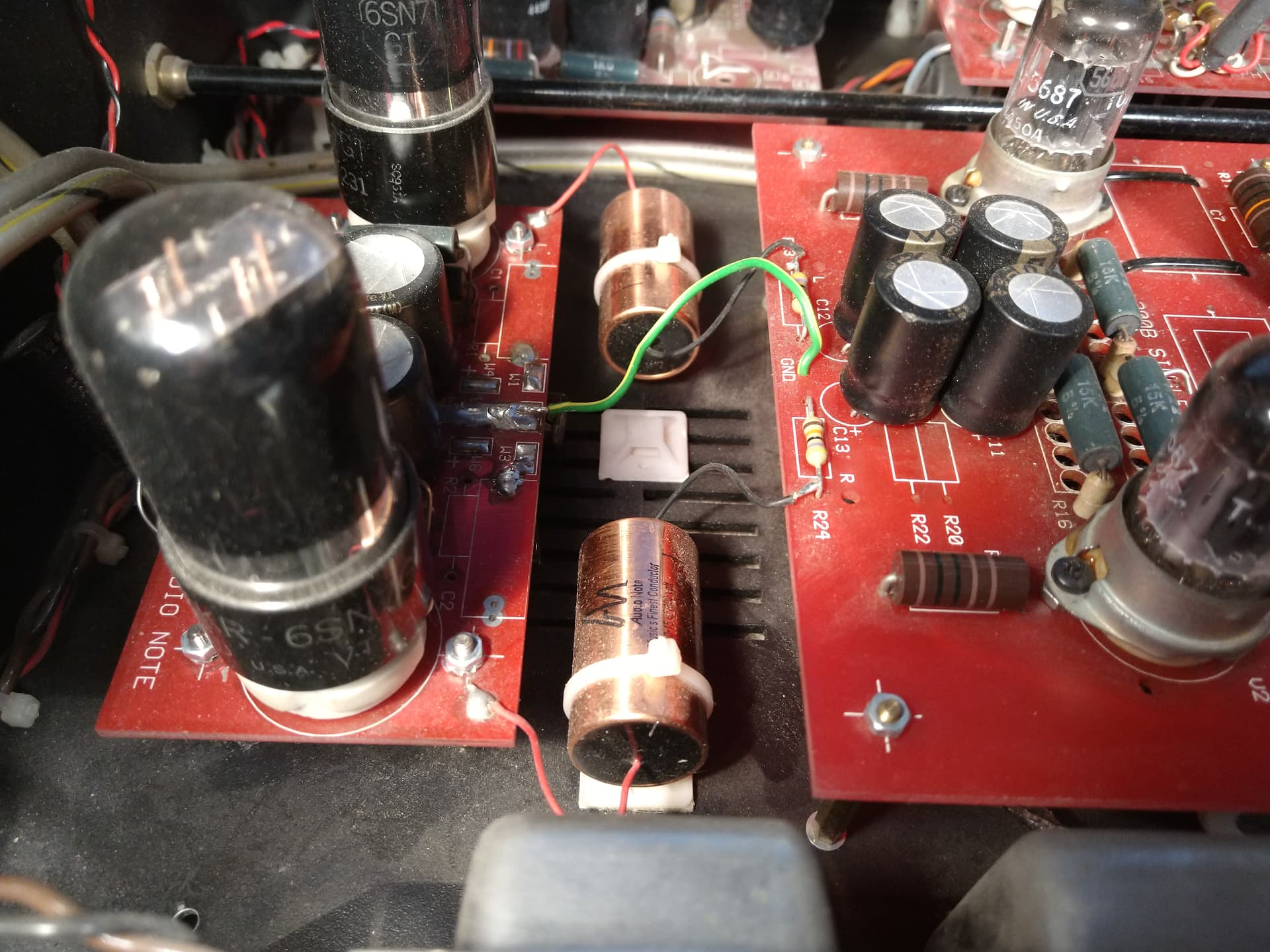

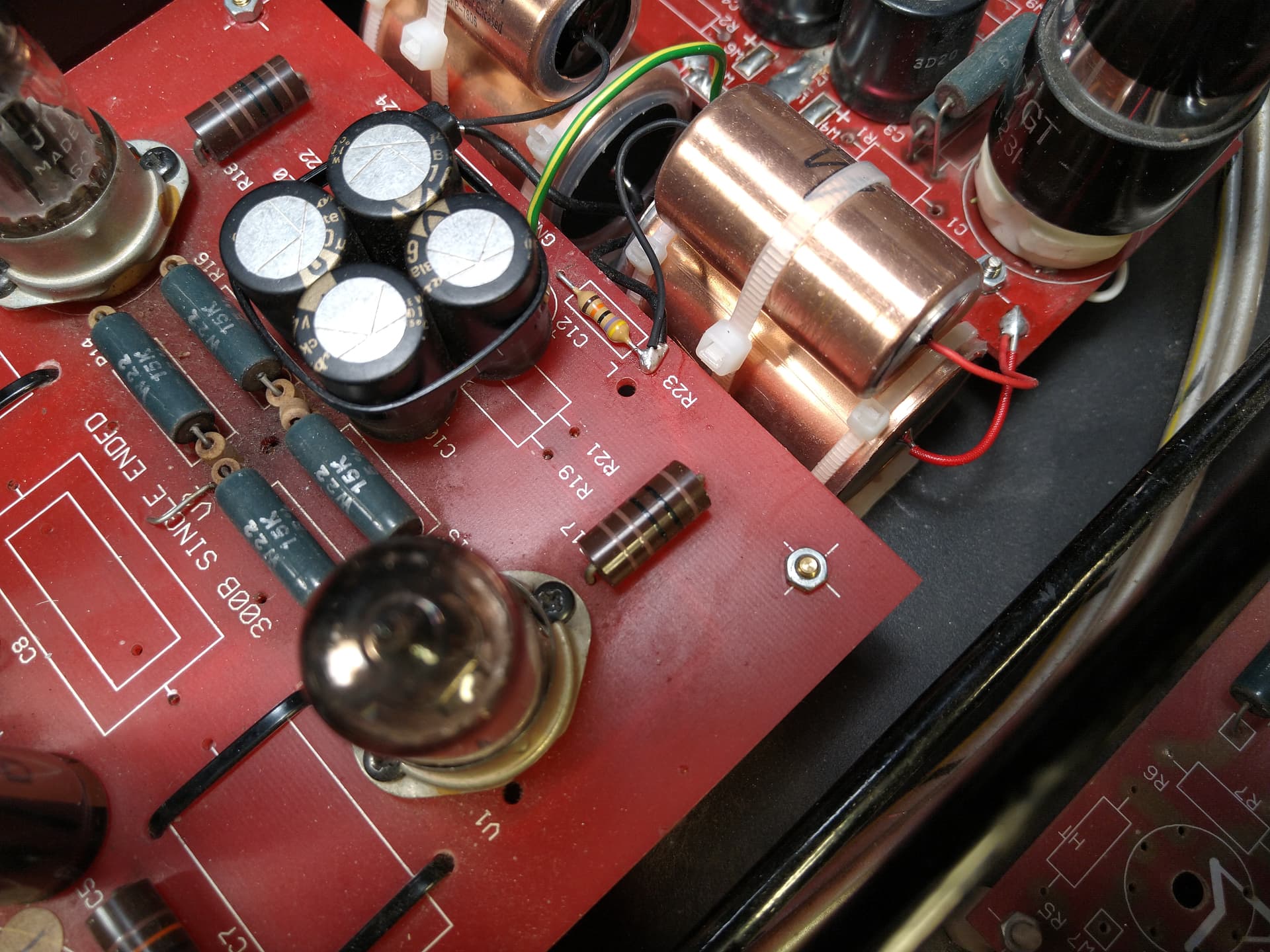

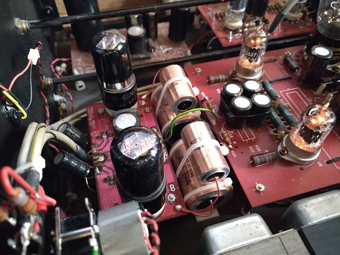

Серебряные конденсаторы после предусилителя были непомерно маленькой ёмкости, но отказываться от них совершенно не хотелось, да и не было нужды.
Как и известный г-н «Фунтик» в Англии, я считаю возможным и даже полезным сочетать медную и серебряную фольгу. Поэтому были добавлены новые аудионотовские «бочонки», с тем, чтобы общая ёмкость вернулась к положенному значению. Само собой разумеется, всё это было аккуратно и тщательно закреплено и припаяно.
Общая ёмкость и медная фольга вернули звучанию «тело» и теплоту, а серебряная фольга обеспечила точность атаки, тонкий, прозрачный, трепетный верх.

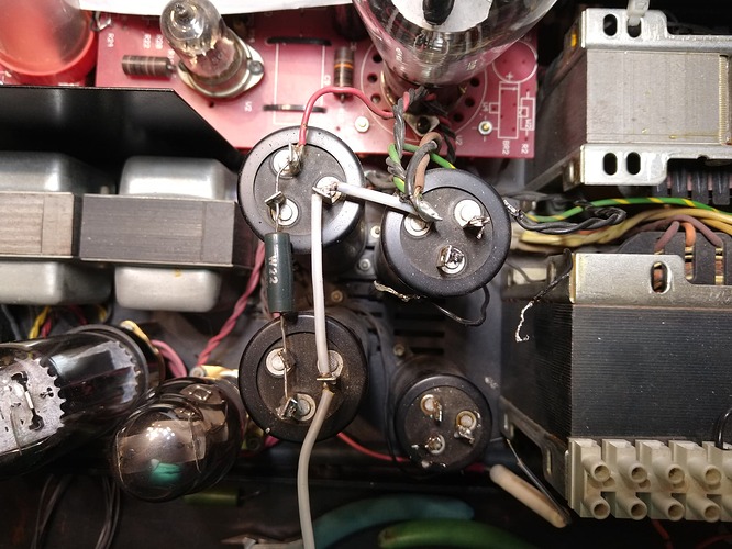

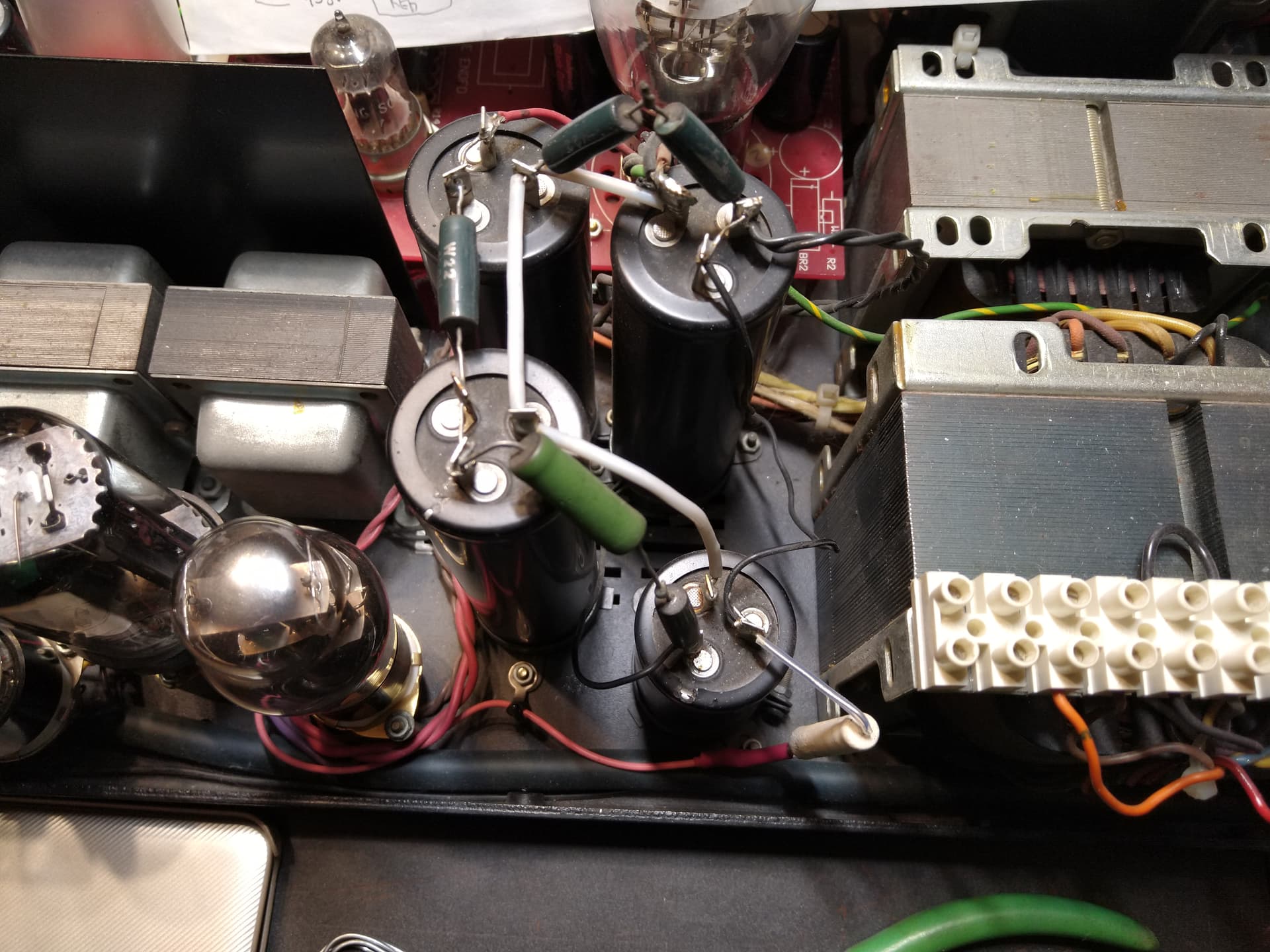

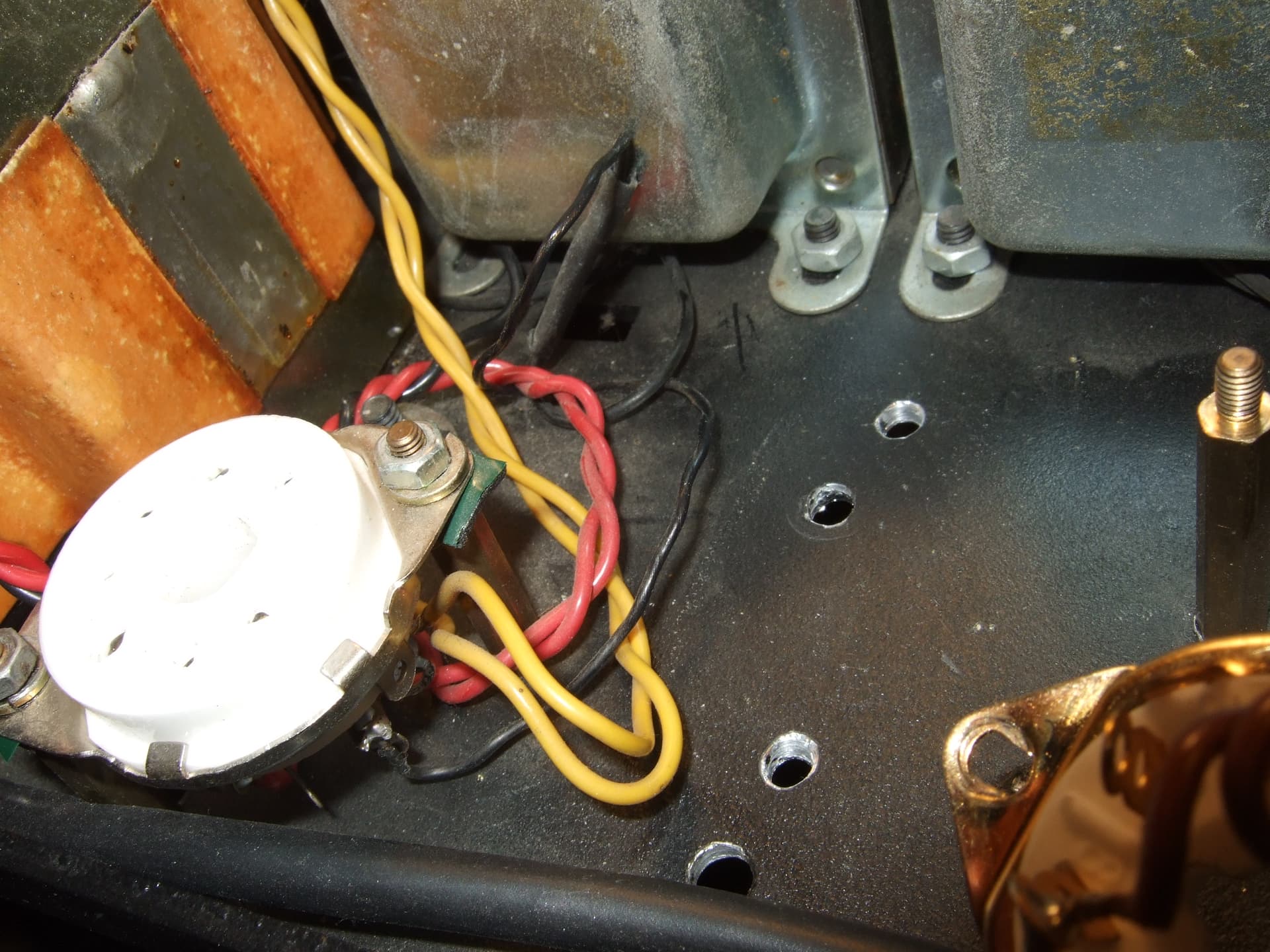

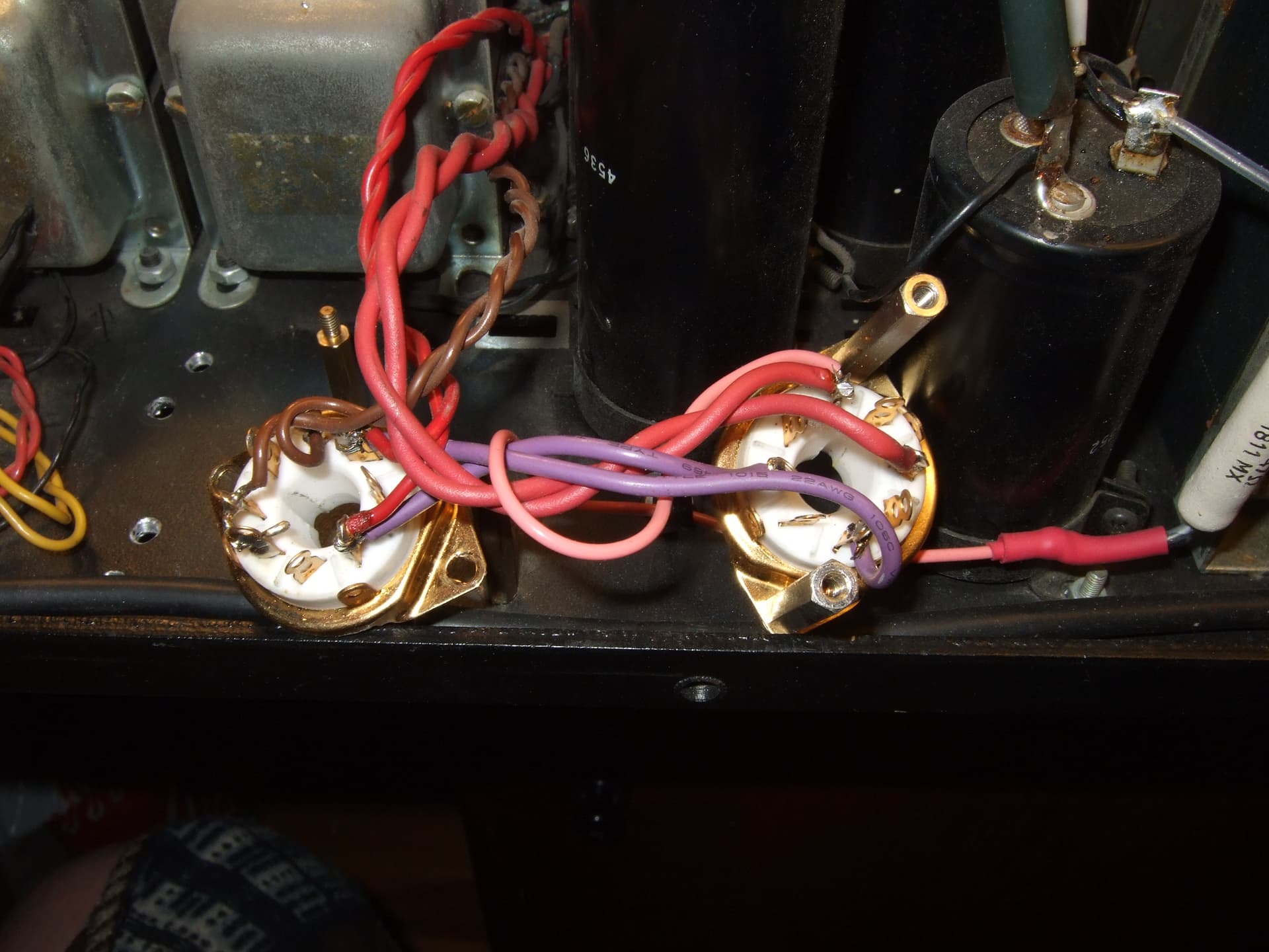

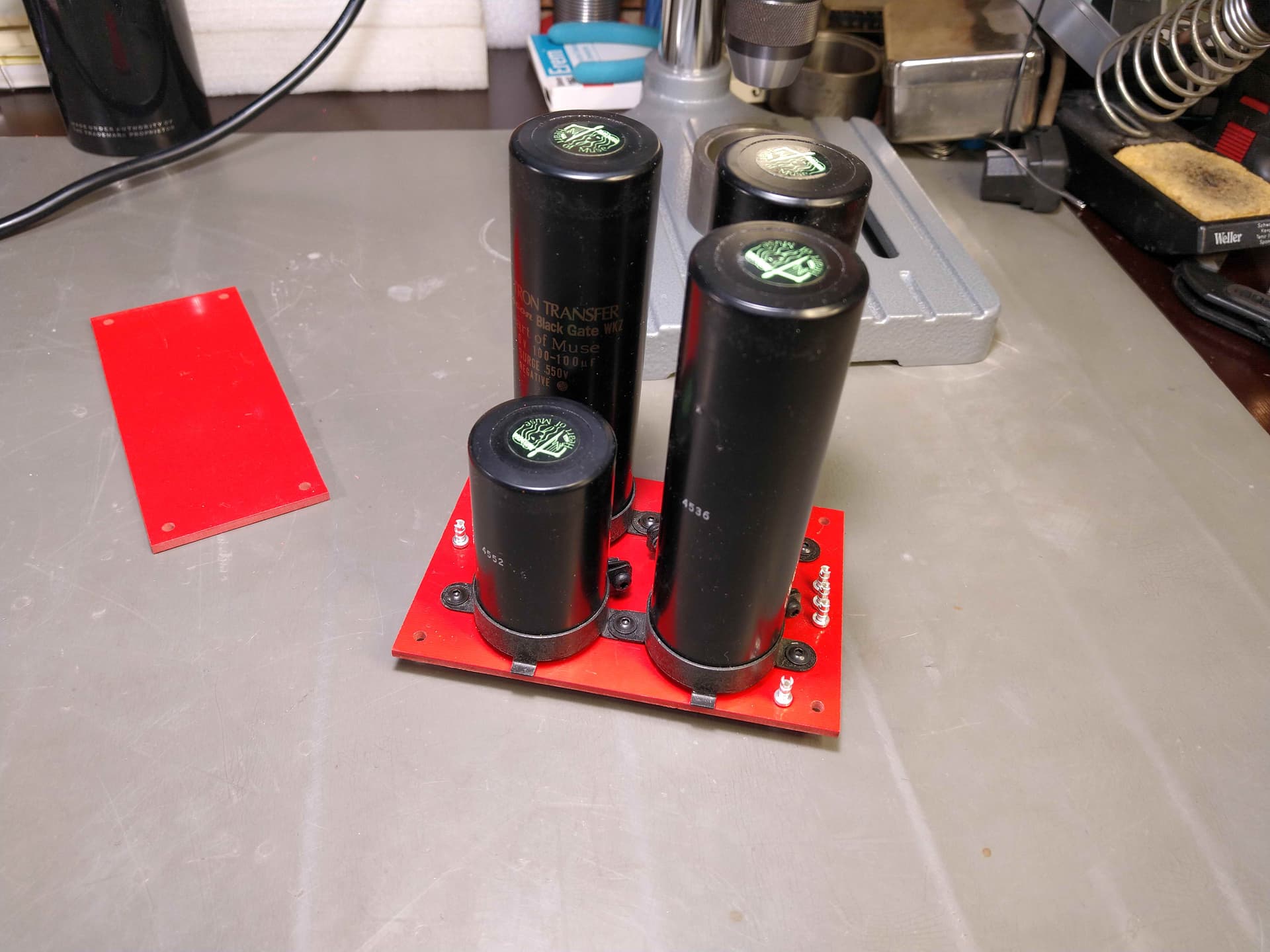

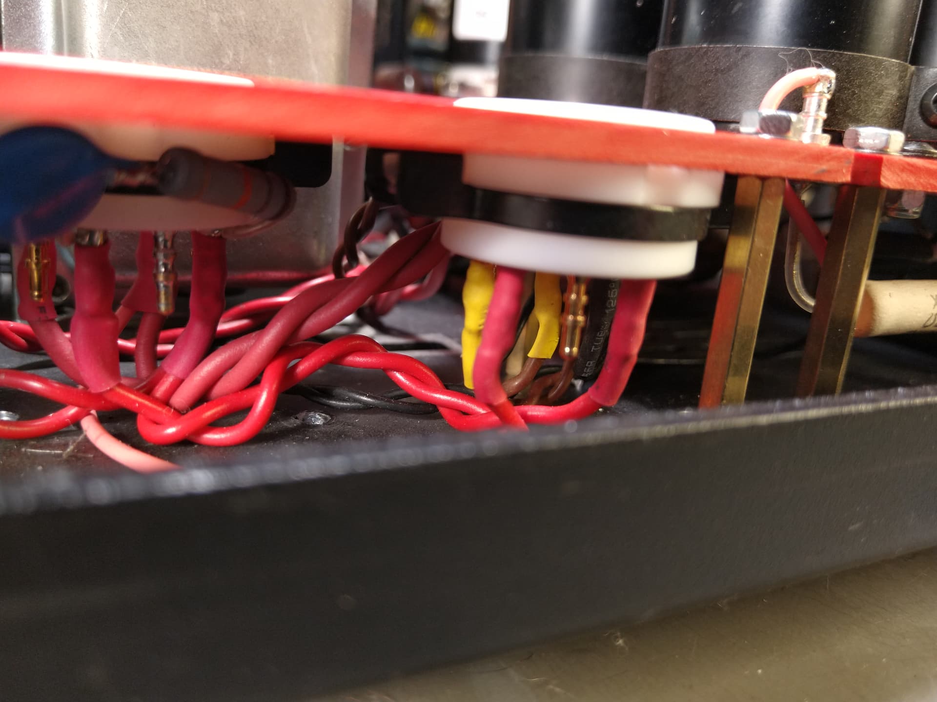

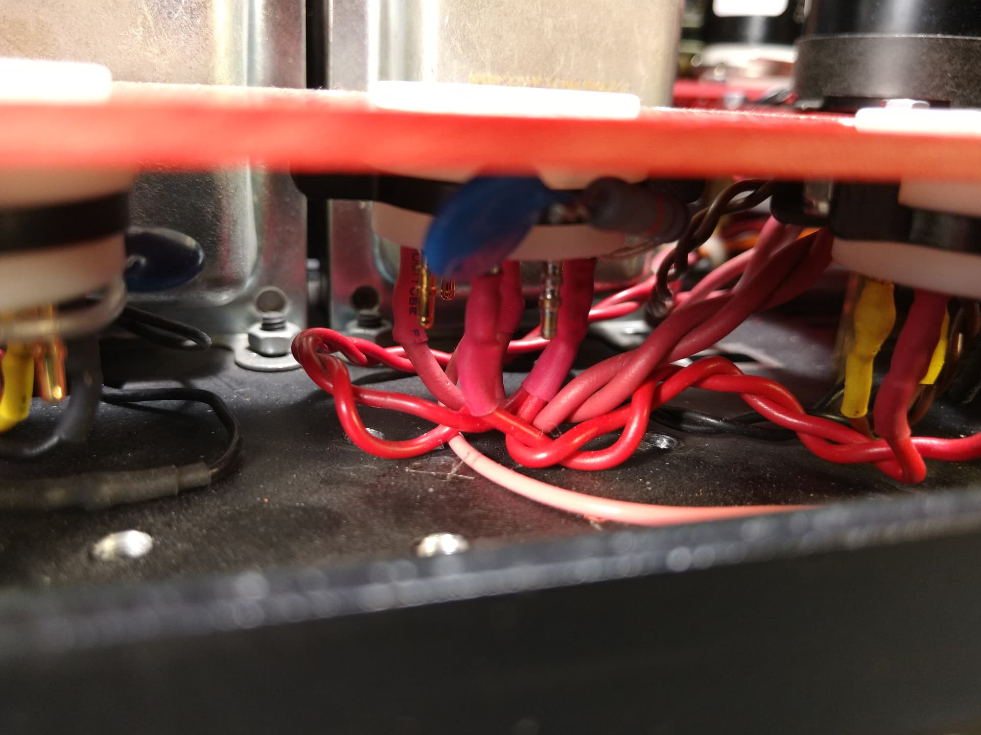

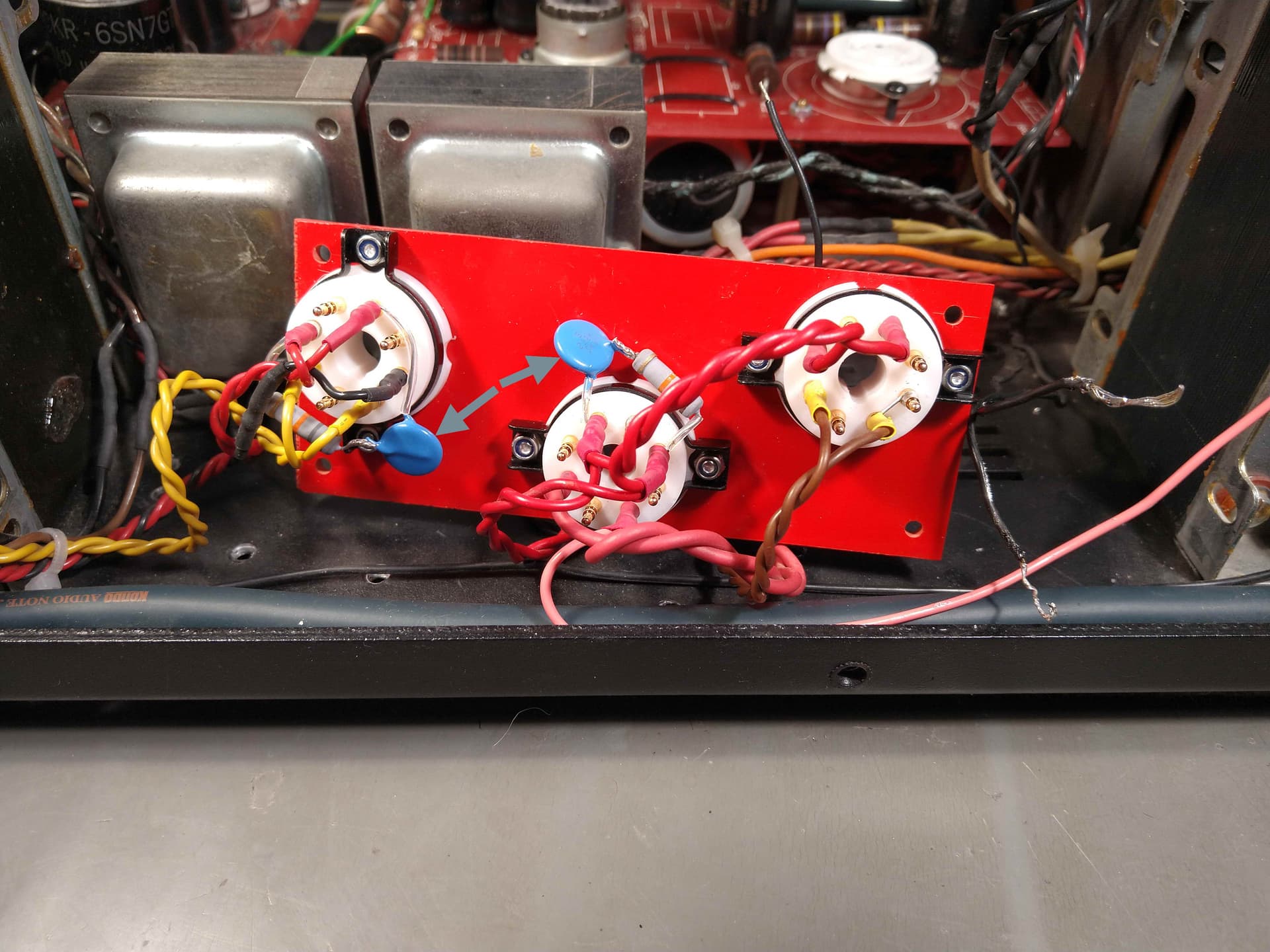

С прошлых времен оставалось вот это безобразие во всём питании усилителя.
И дело не только в неэстетичности, но и в плохом качестве монтажа, некоторых ошибках и выброшенных деталях, а также в том, что в таком виде невозможно было устанавливать некоторые кенотроны с нестандартными колбами.
Вся рукожопная непотребщина была разобрана…

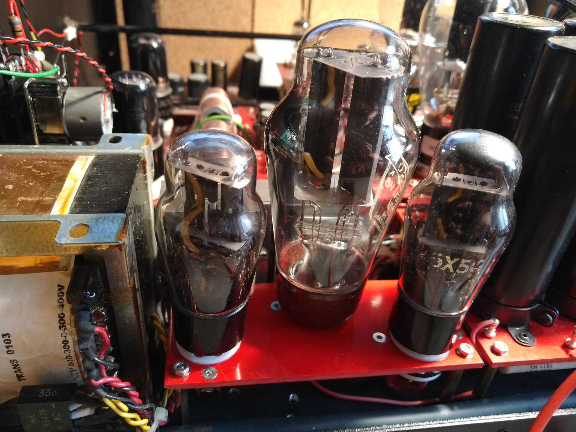

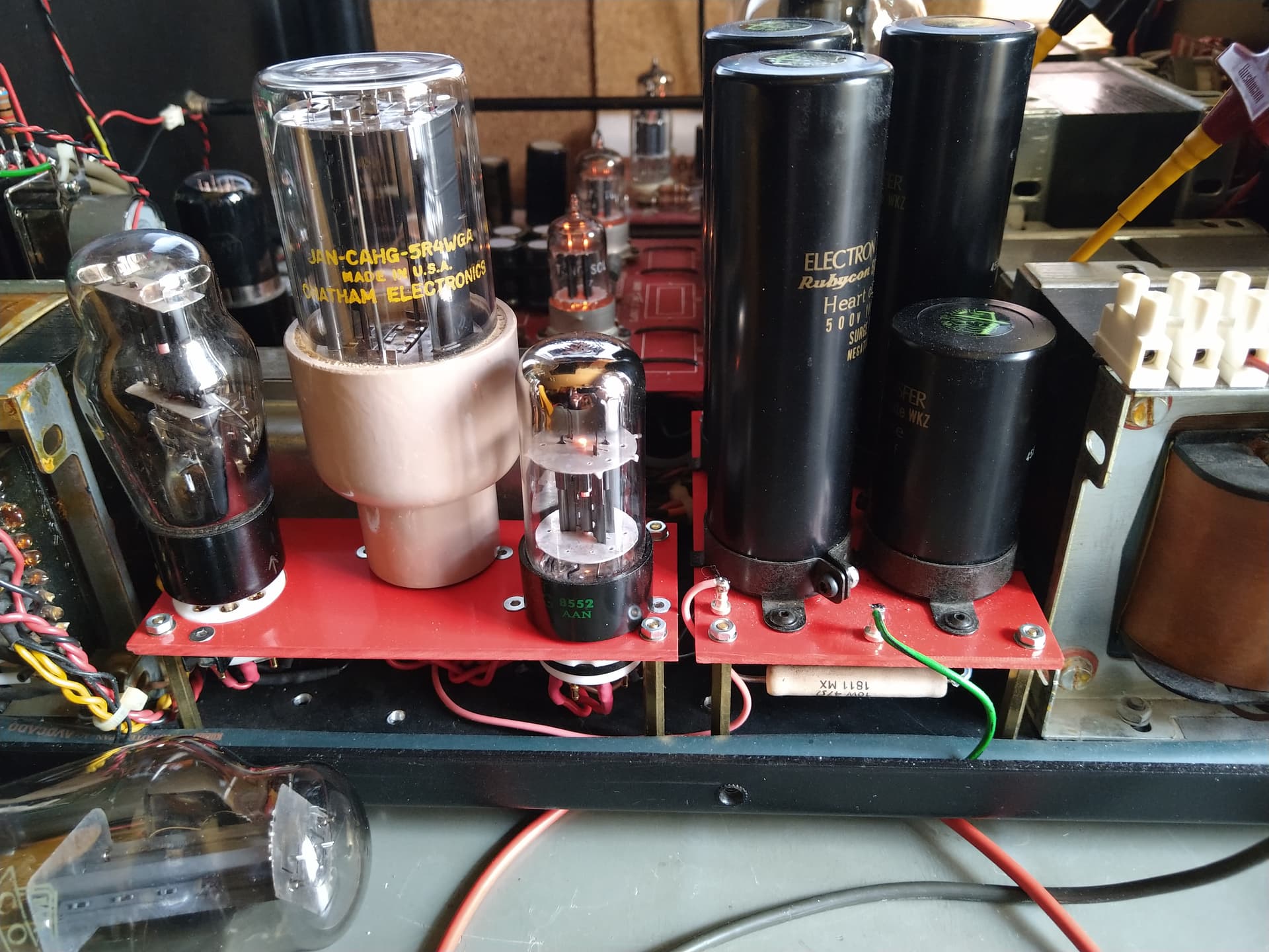

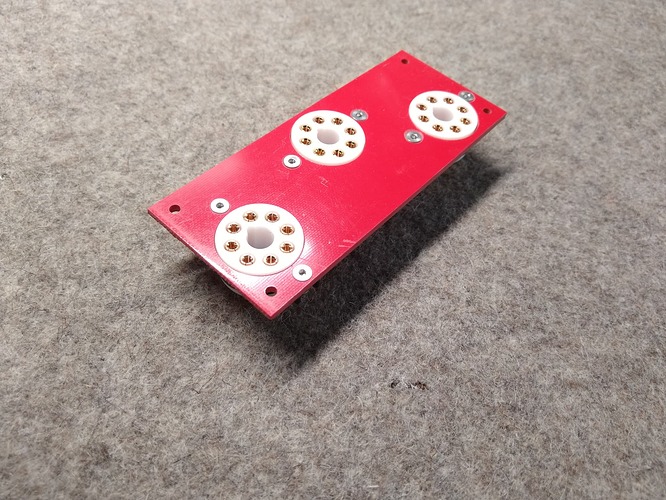

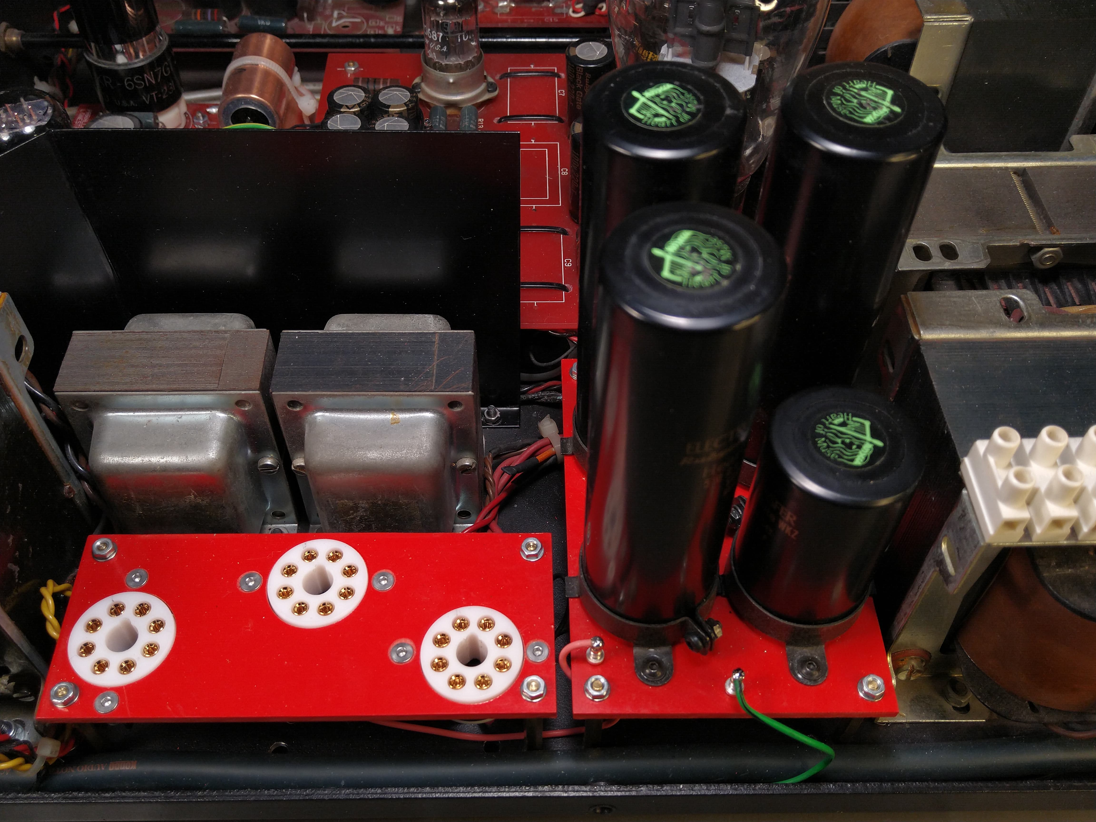

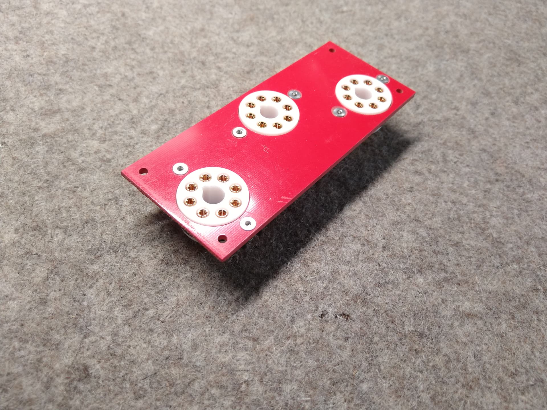

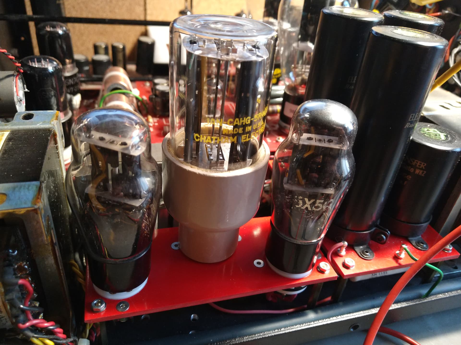

… и были изготовлены основания для установки новых тефлоновых ламповых панелек и Black Gate WKZ.

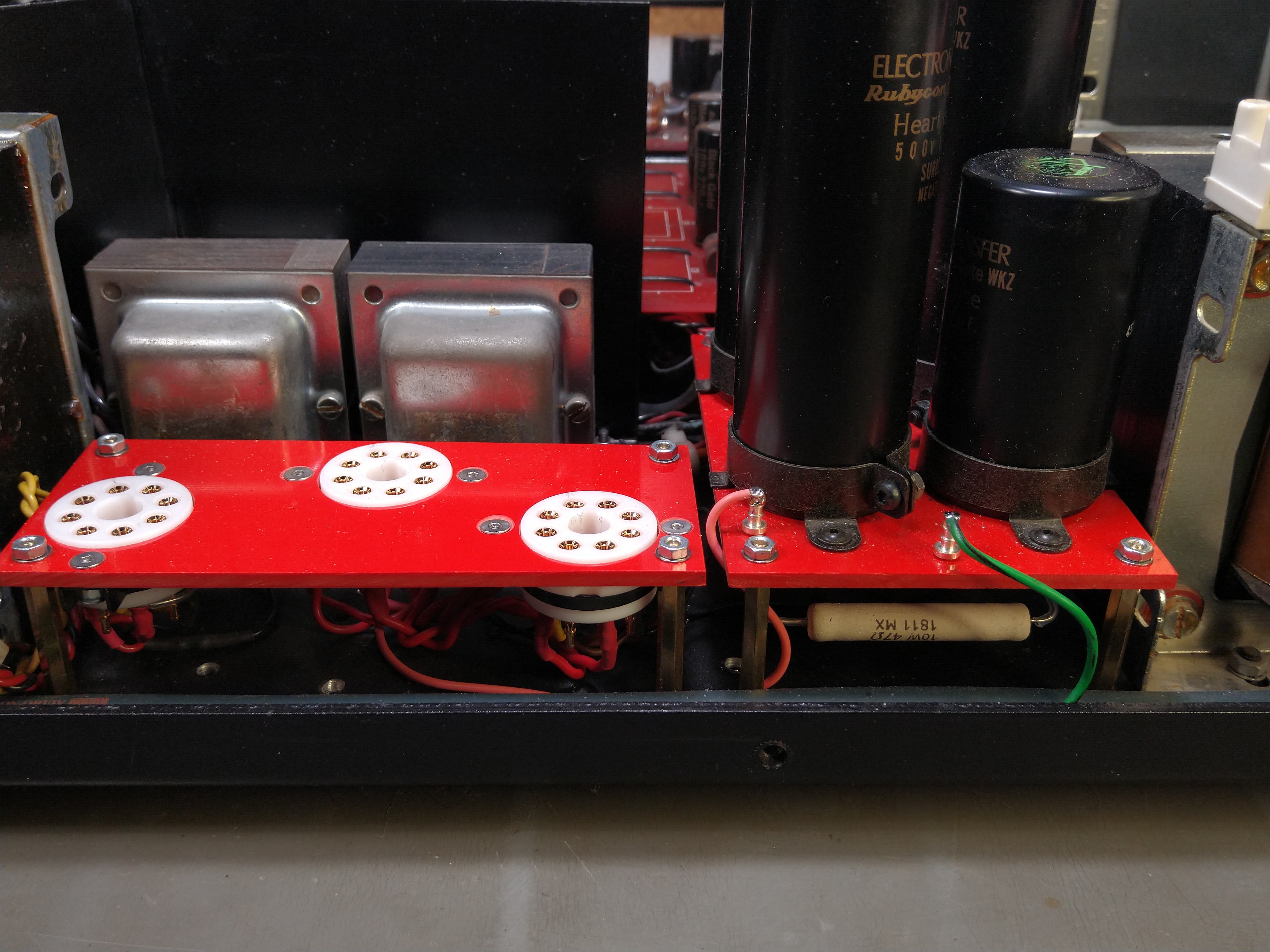

Убраны всякие нарощенные провода, добавлены отсутствовавшие RC цепочки предотвращающие паразитную ВЧ генерацию у кенотронов. Пара мощных резисторов неизвестного происхождения и потасканного вида тоже были заменены правильными.

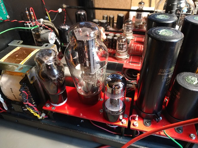

Площадки установлены на новые латунные стойки.
Теперь можно одновременно устанавливать кенотроны с колбами любых форм и размеров.

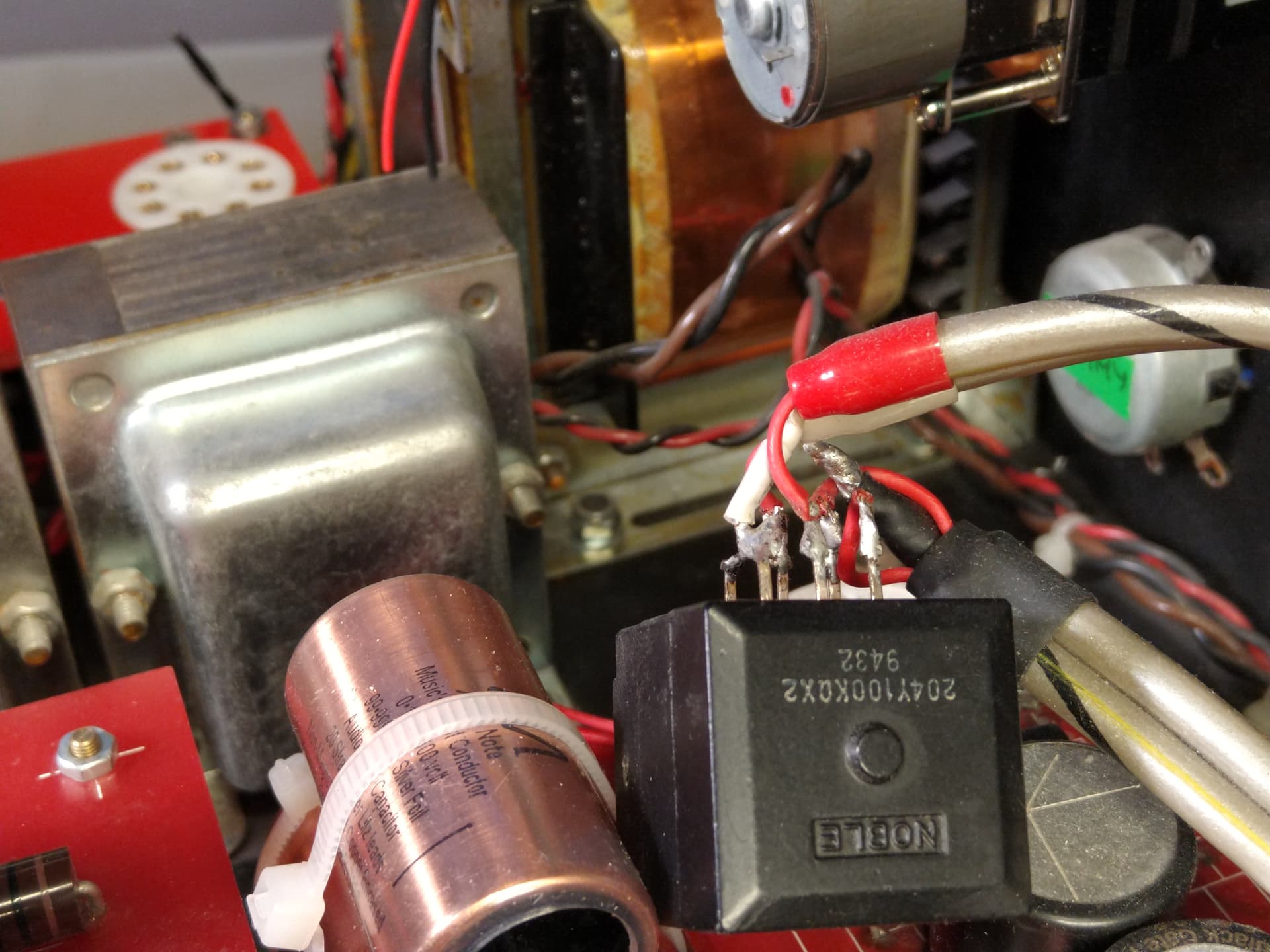

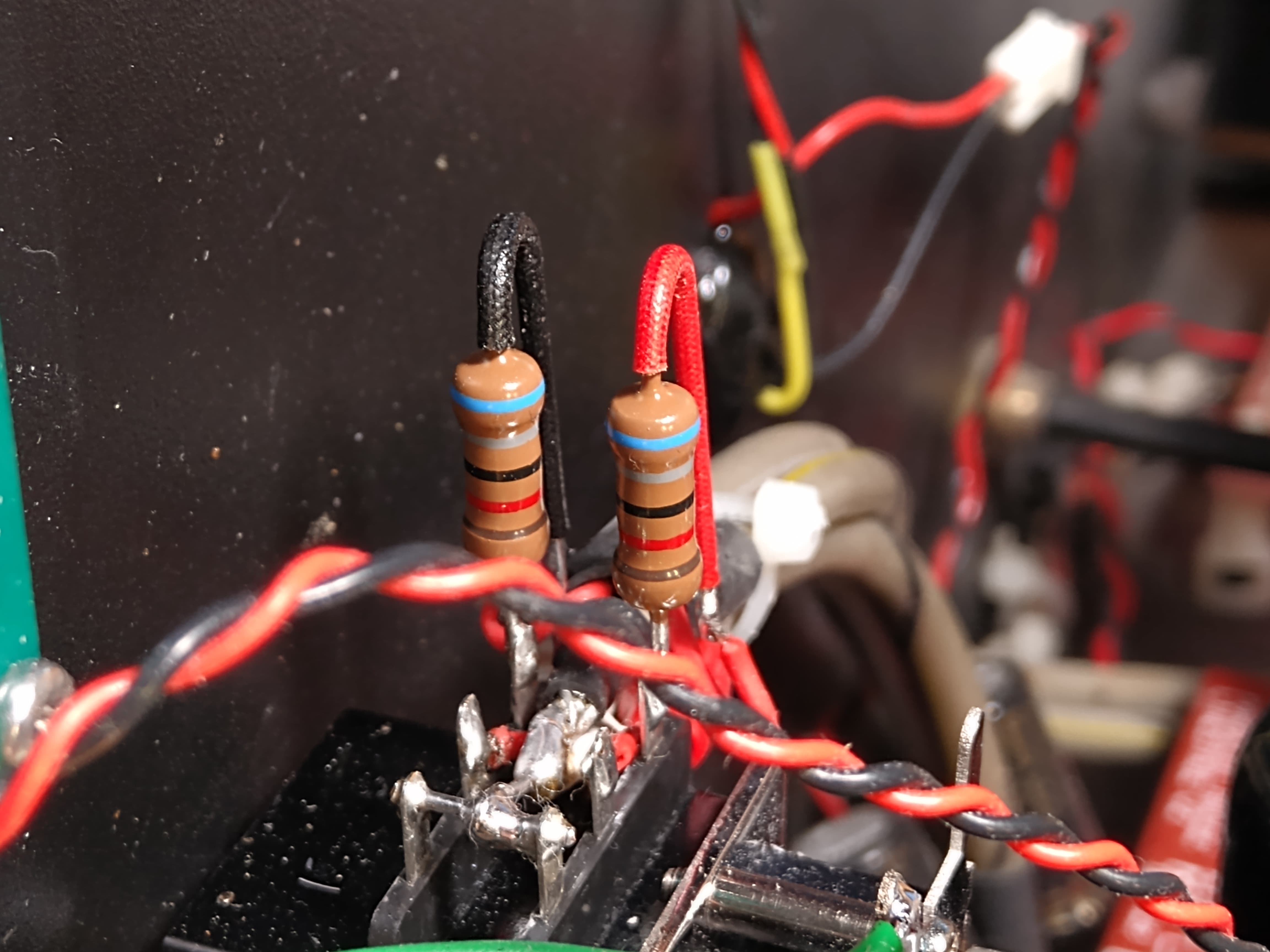

Прошлый владелец менял регулятор громкости на подуставший потенциометр Noble. Приделан он был, прямо скажем, неискусно. Более того, оплётка сигнальных кабелей вообще не была заземлена. (Привет, наводки и шумы! :people_hugging: :tada:)
Как говорили и говорят ленивые и криворукие авторемонтники во всяких «сервисах» - «на скорость не влияет :pinched_fingers:».
Ну что тут добавишь? :frowning:

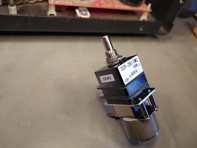

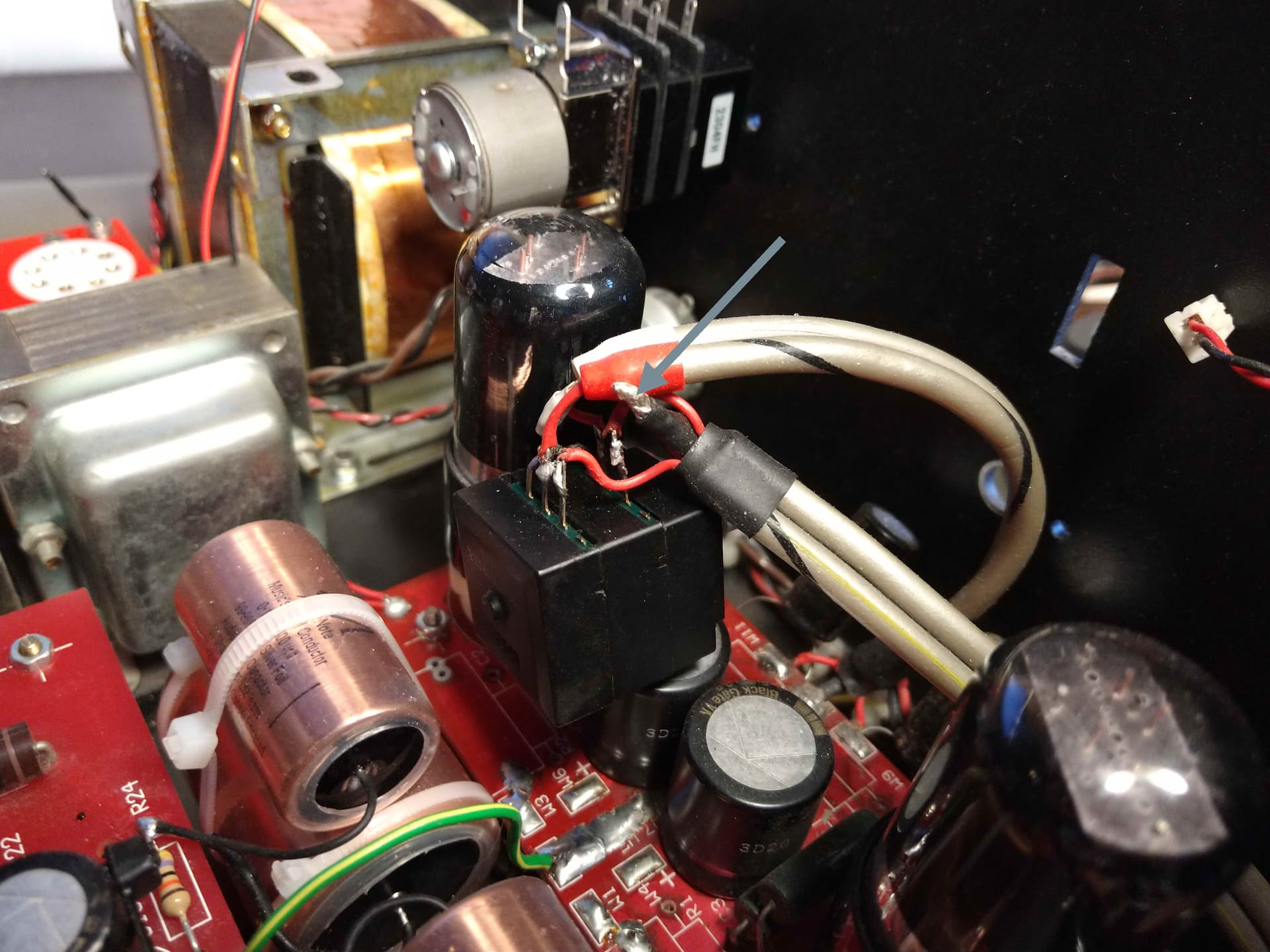

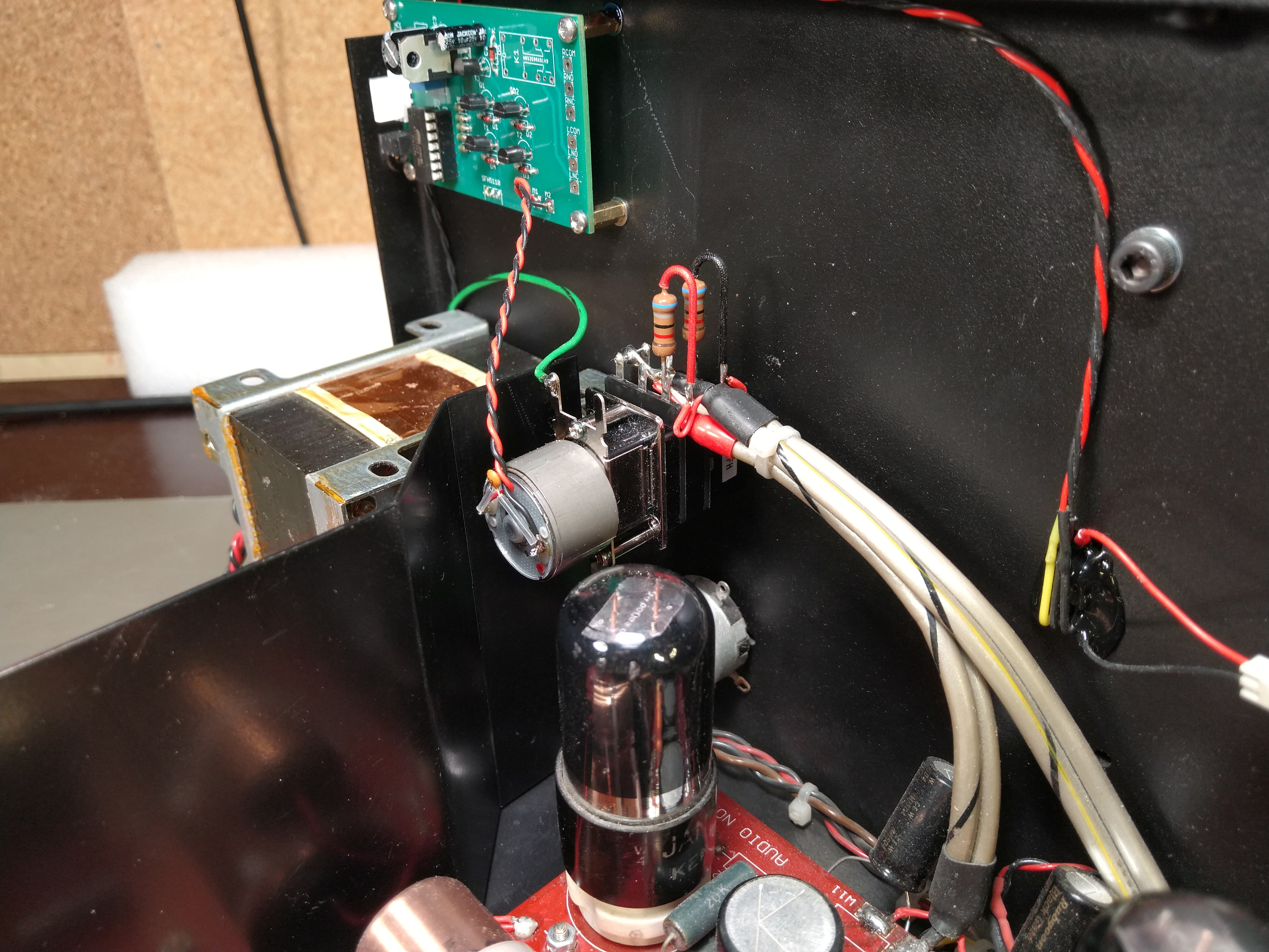

К счастью, нового владельца всё это не устраивало, к тому же хотелось иметь возможность регулировать громкость с пульта, как это сделано в моём Meishu.
В качестве нового регулятора использован прекрасный японский моторизированный потенциометр KO-ON (TKD). Добавлена плата дистанционного управления.

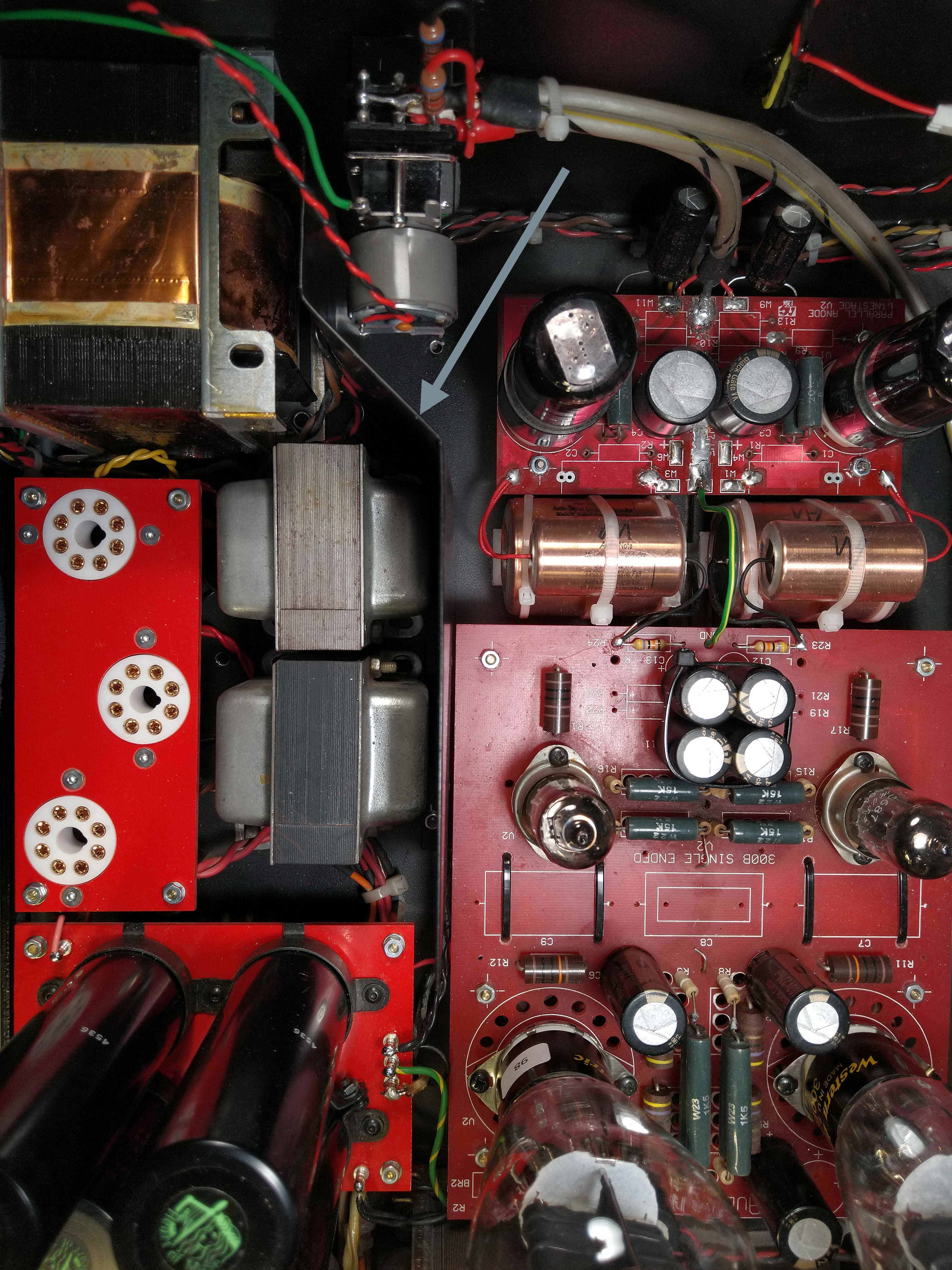

Для того, чтобы установить РГ большего размера пришлось опять изменять форму и расположение стального экрана, отделяющего силовой трансформатор, чоки и кенотроны от сигнальной части усилителя.
Перед РГ добавлены танталовые резисторы Audio Note, устраняющие проблему «первых градусов поворота ручки РГ».

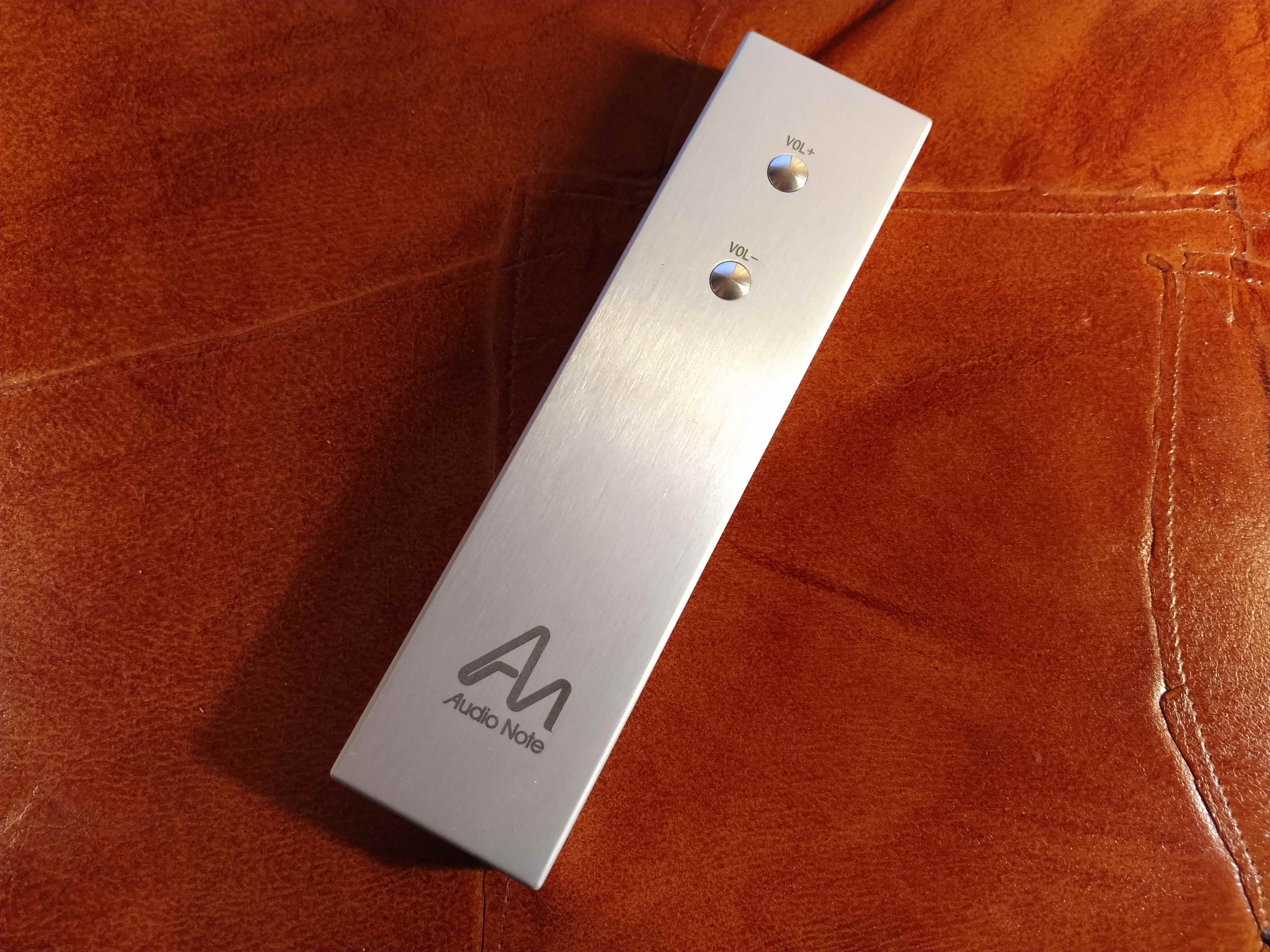

Ну а непревзойдённое удобство – пульт. Вот он:
