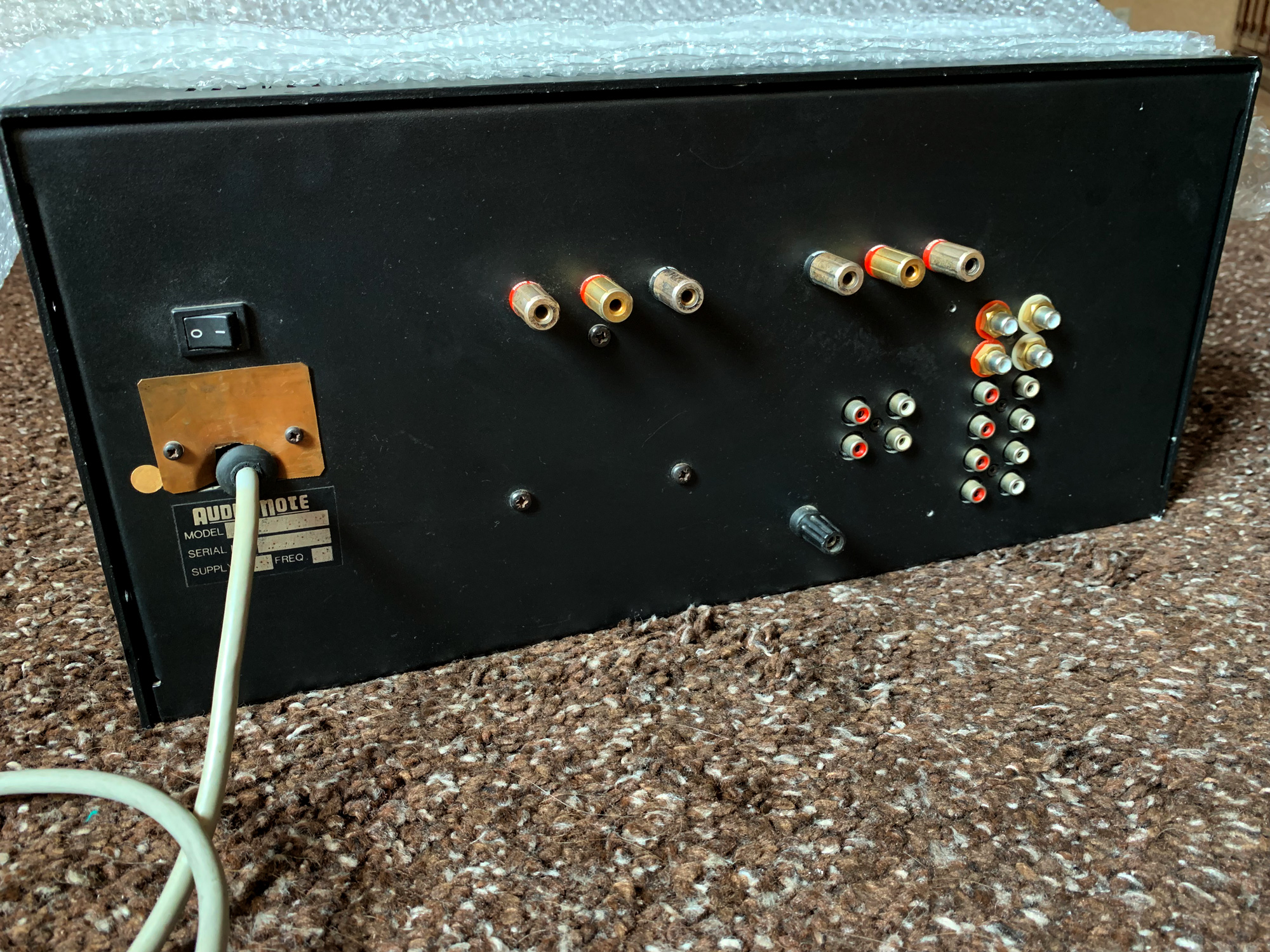

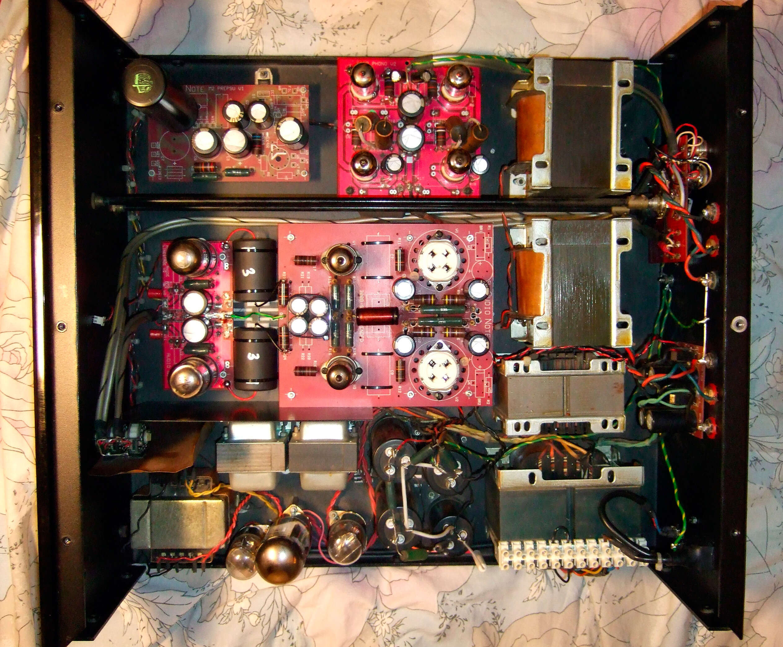

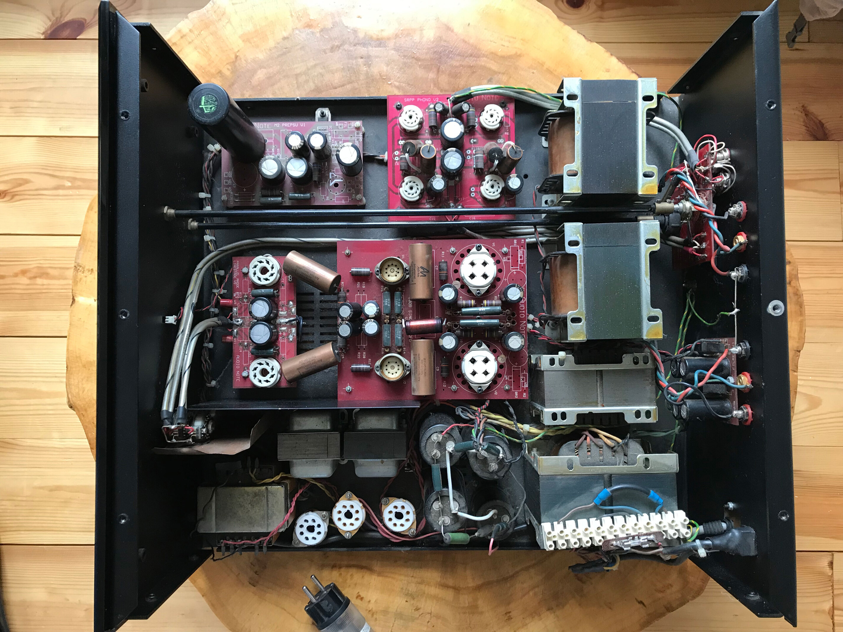

Грустный общий вид по приезду в новый дом.

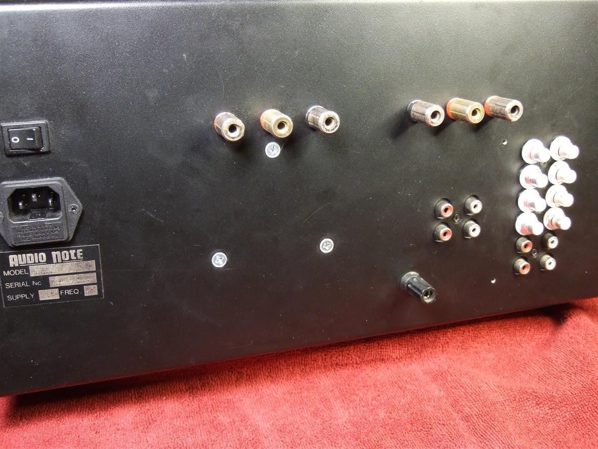

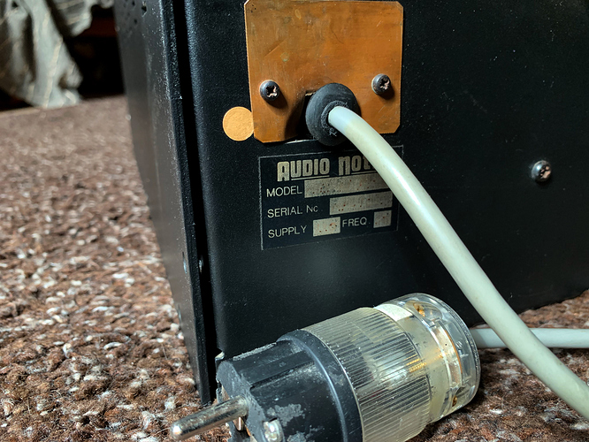

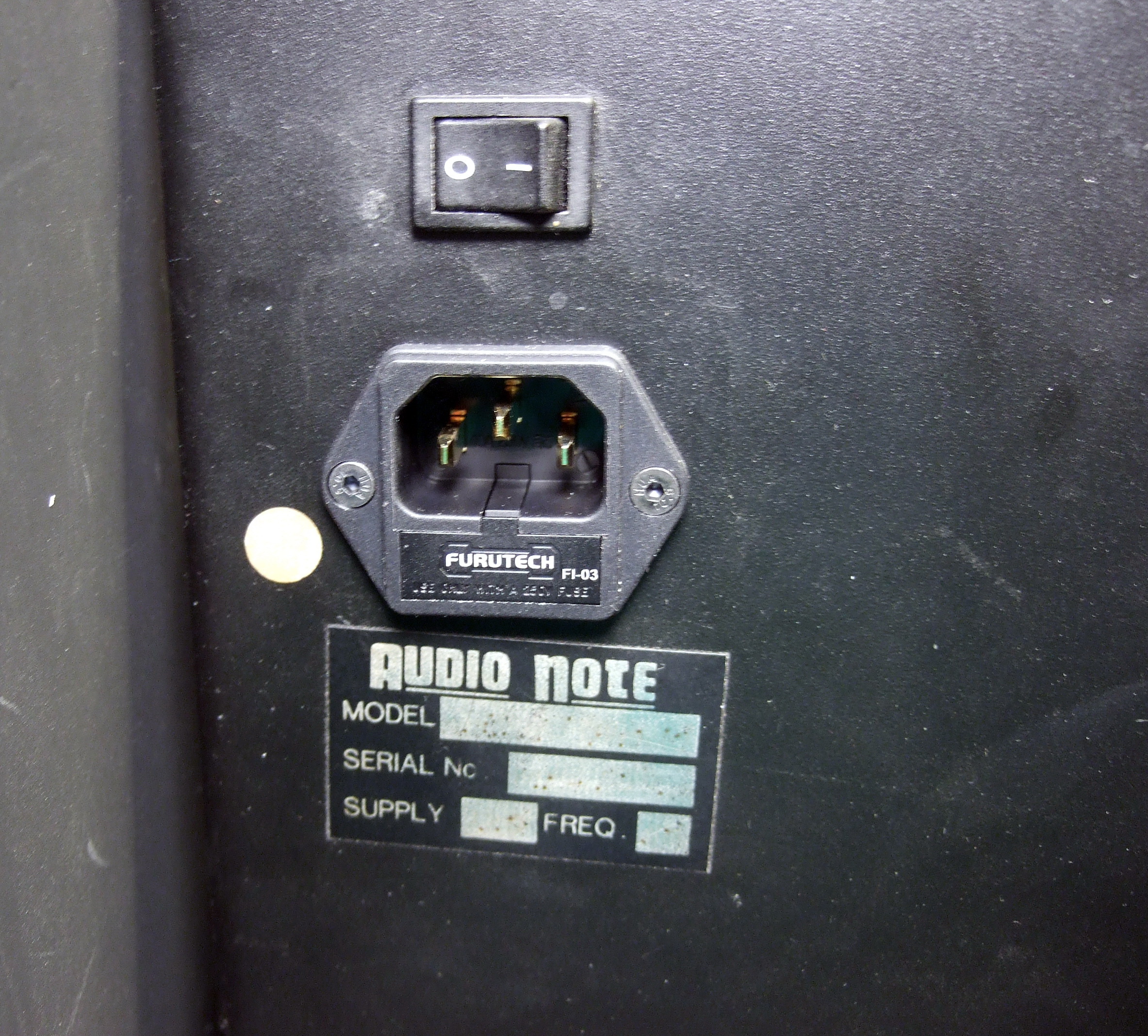

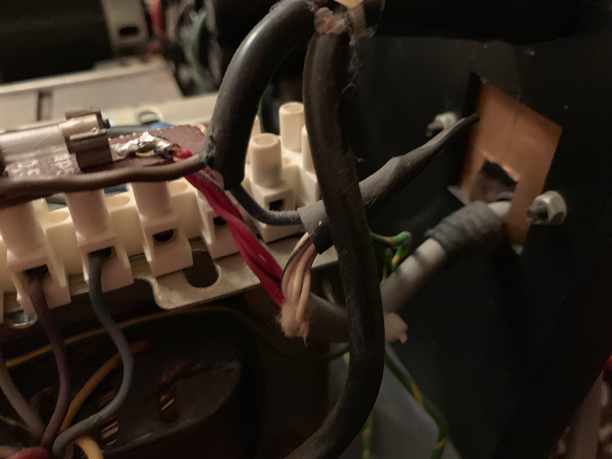

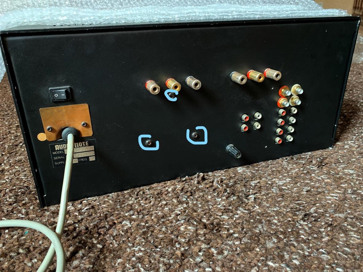

Задняя стенка, провод сети

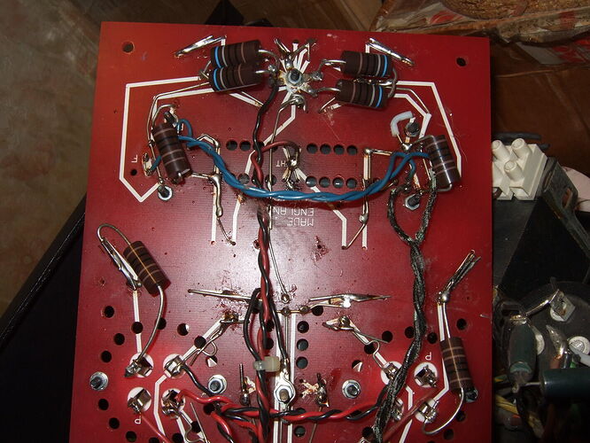

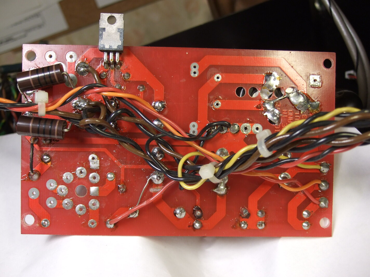

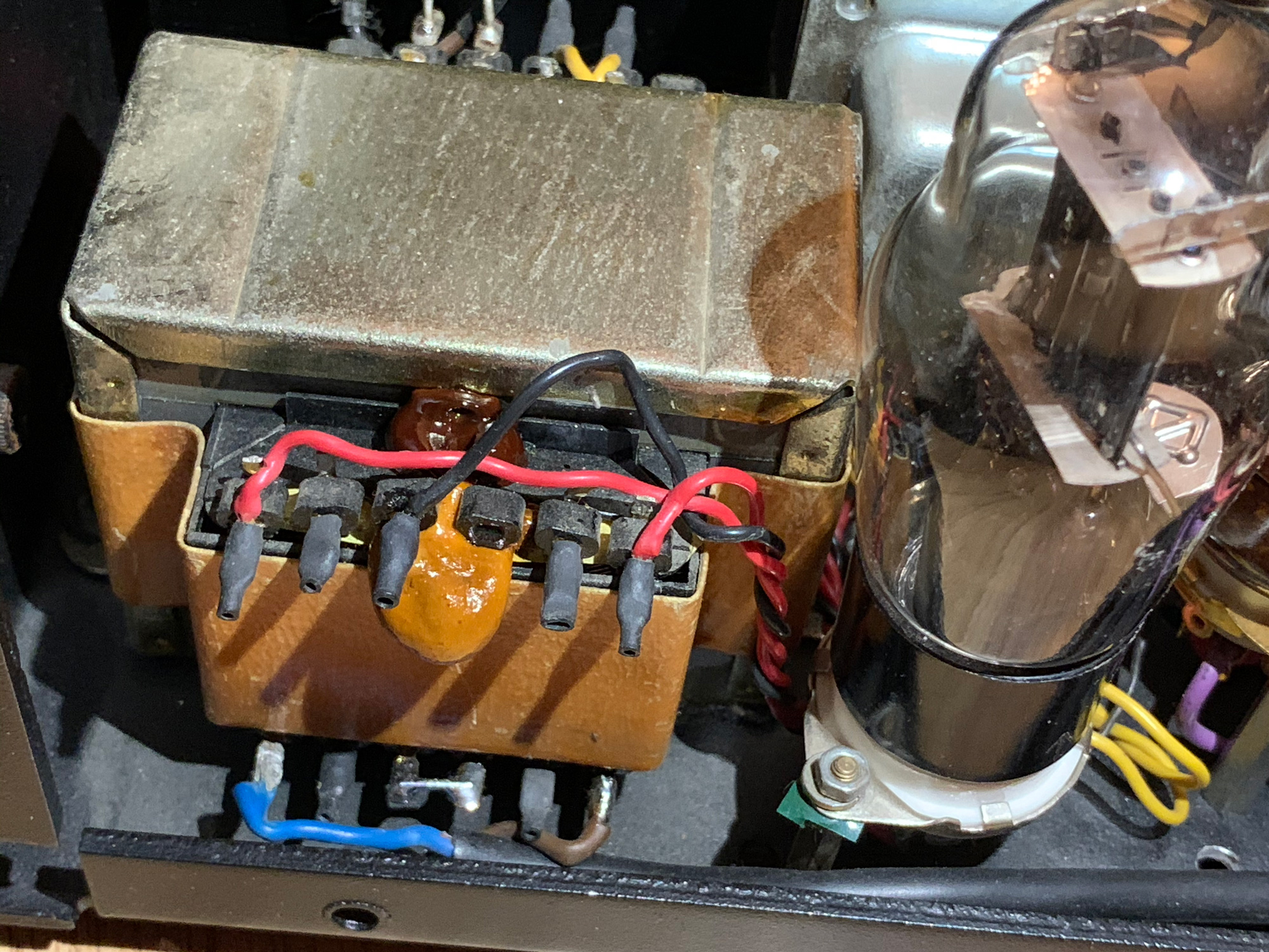

Сетевик, приколхоженный внутри, какой-то незащищенный предохранитель, висевший «на соплях».

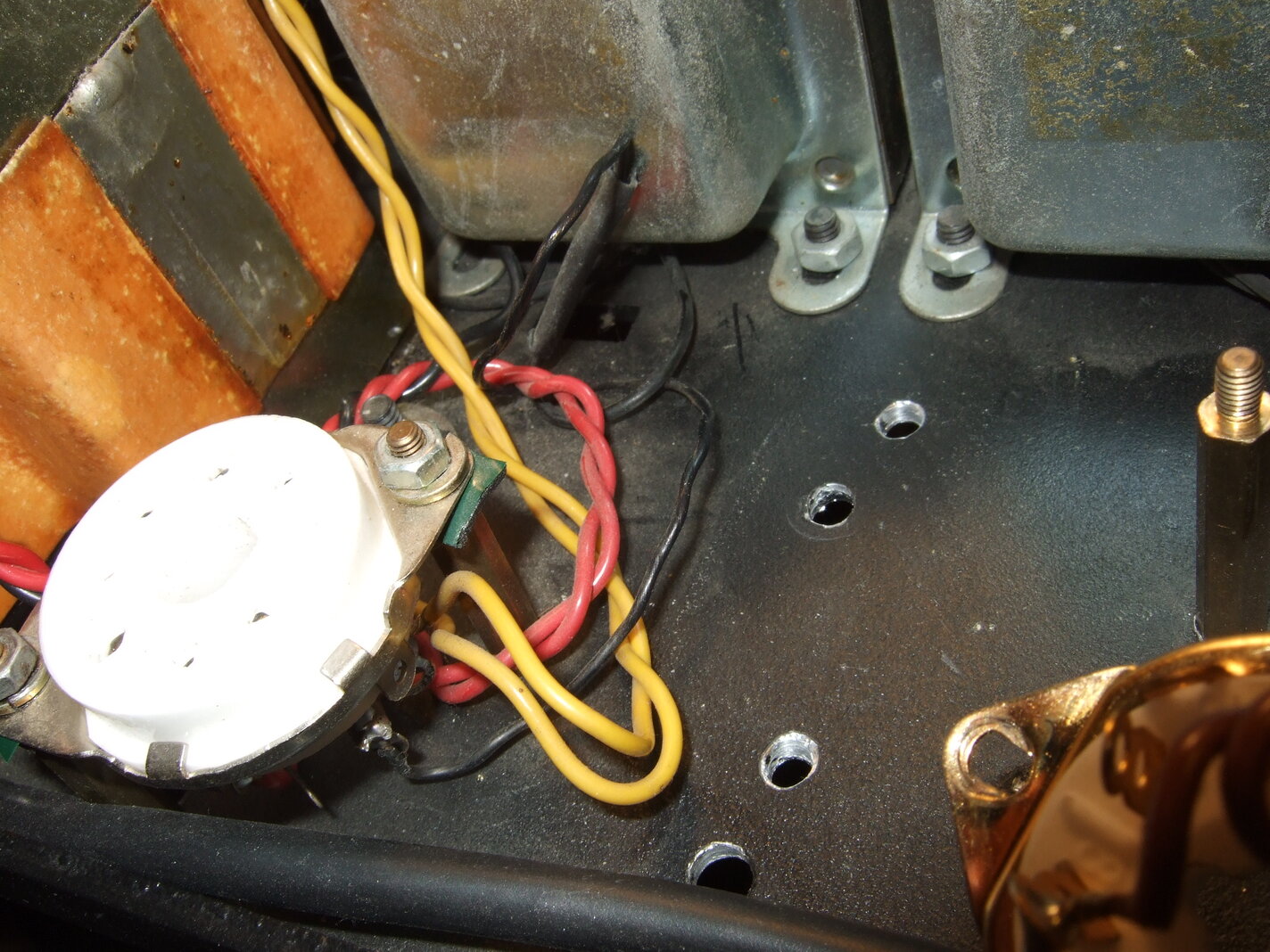

Дырок в шасси тоже насверлил щедро, криво и бессистемно.

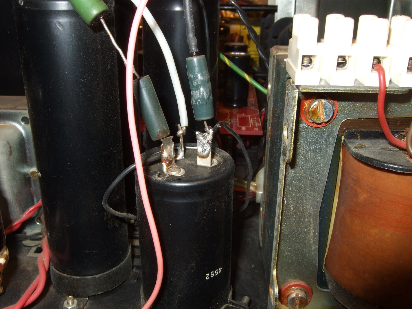

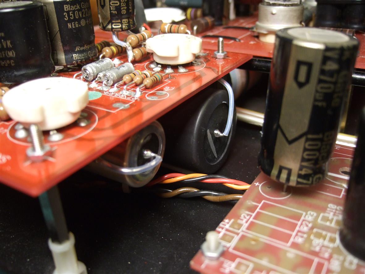

Кенотроны, вернее их панельки, и BG фильтров анодного питания «присобачил» прямо к корпусу усилителя. Вкривь и вкось, разумеется.
Резистор после кенотрона пошел волдырями
Еще обнаружились ошибки соединений в схеме, но об этом позже.

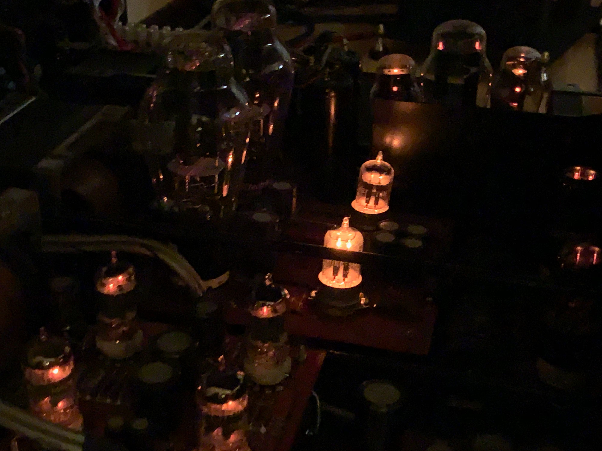

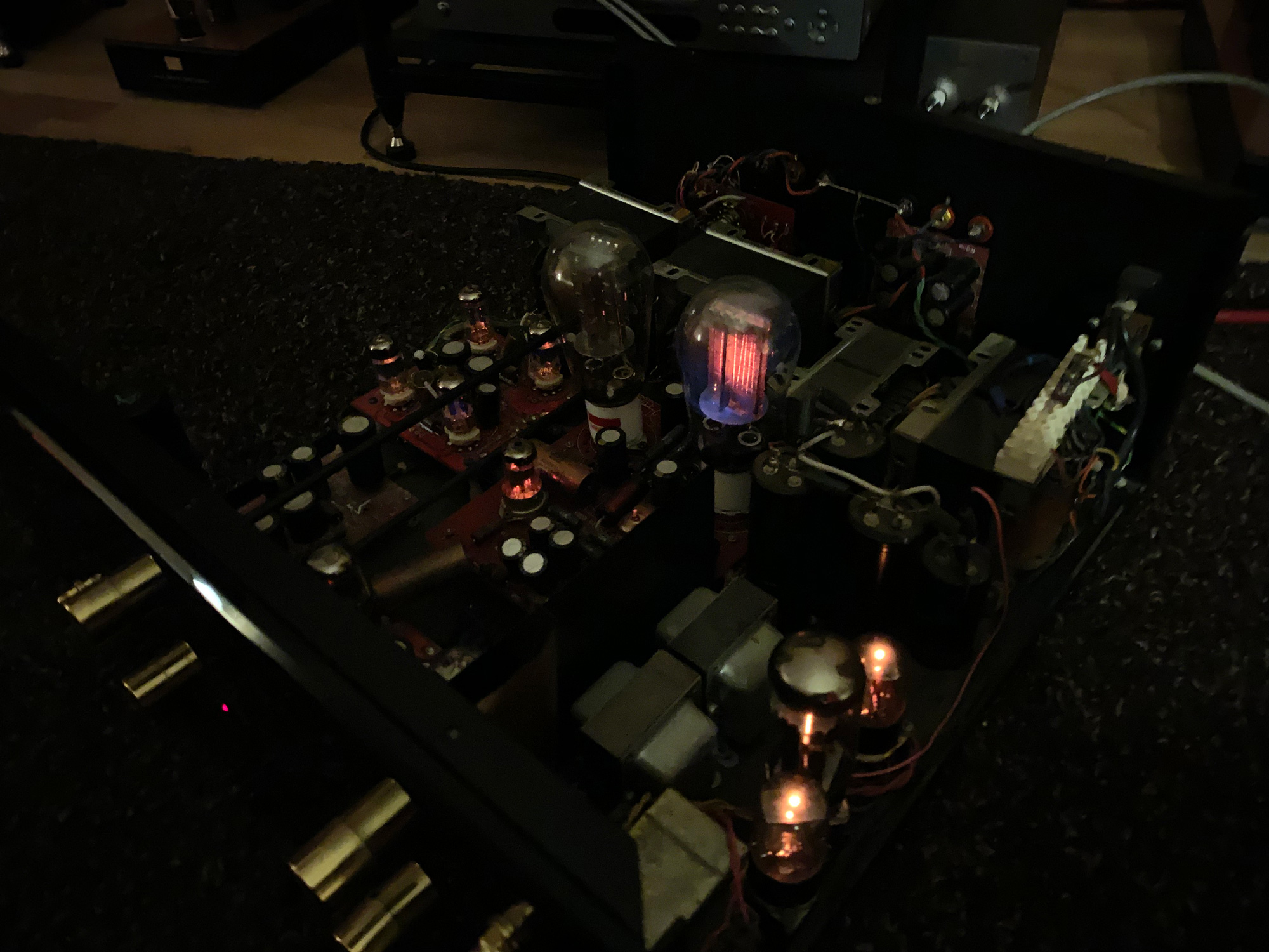

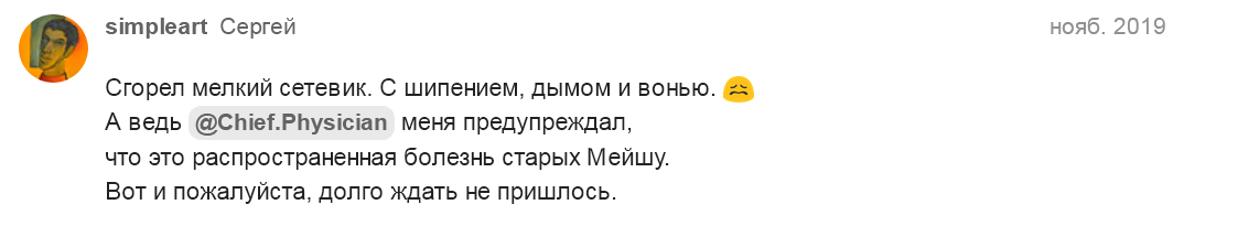

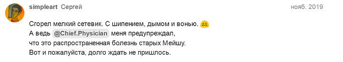

Знакомство Сергея с Meishu началось с того, что продавец при проверке криво вставил лампы и спалил один канал. К счастью, кроме питания накала 300В ничего не пострадало.
Так что приятно засветился только правый канал

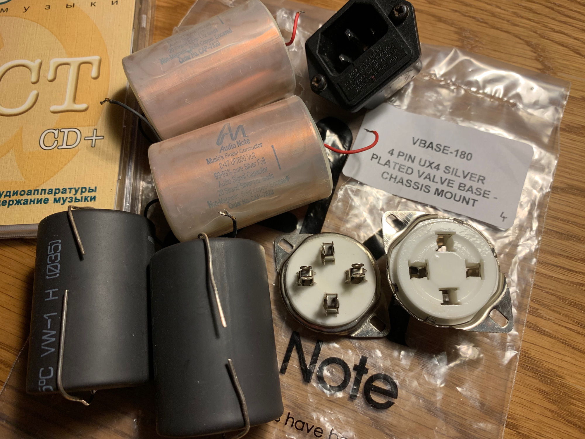

Начали скромненько.
Замена ламповых панелек 300В на новые, замена межкаскадных фольговых конденсаторов и установка нормального гнезда электропитания вместо неземной красоты сзади усилителя.

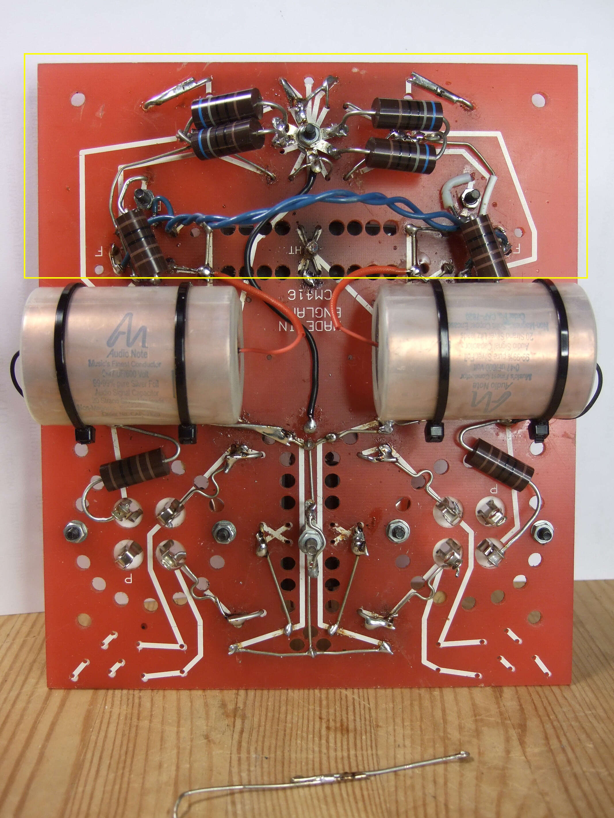

между драйверами и выходным каскадом поставили серебряную фольгу
Часть, обведенную желтым переделывать не стал, так как Сергею не терпелось послушать обновленный усилитель, и он сказал «пока не надо». Да и инспекция показала, что там всё хоть и неаккуратно, но достаточно надежно. За исключением того, что неизвестно каким припоем залито.

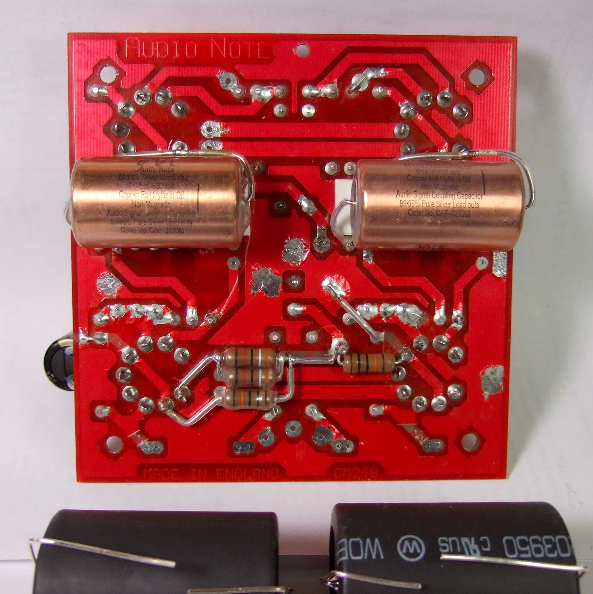

Между предусилителем и драйверами поставили новенькие медные конденсаторы.

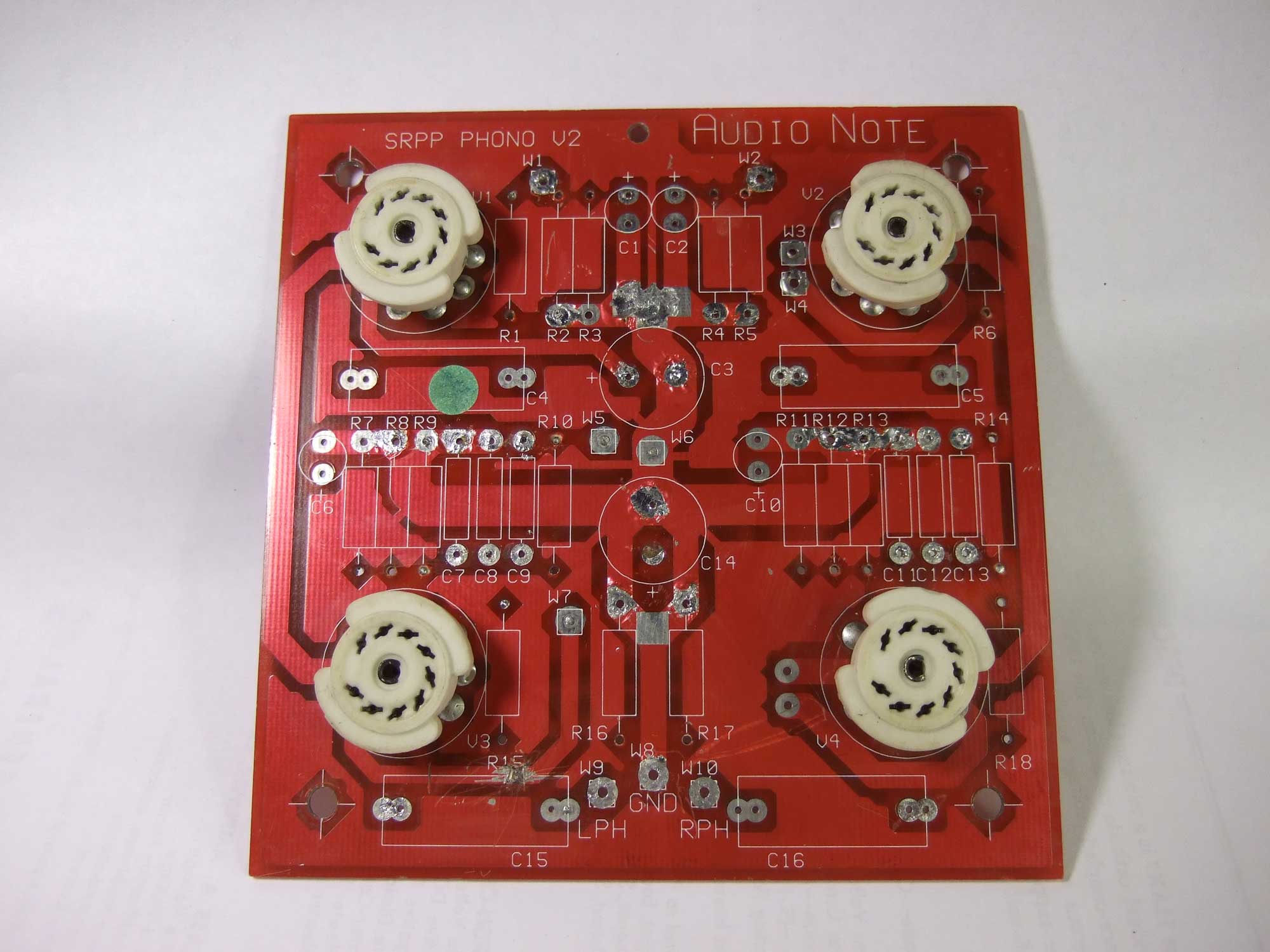

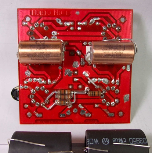

Фоносекция - с чистого листа

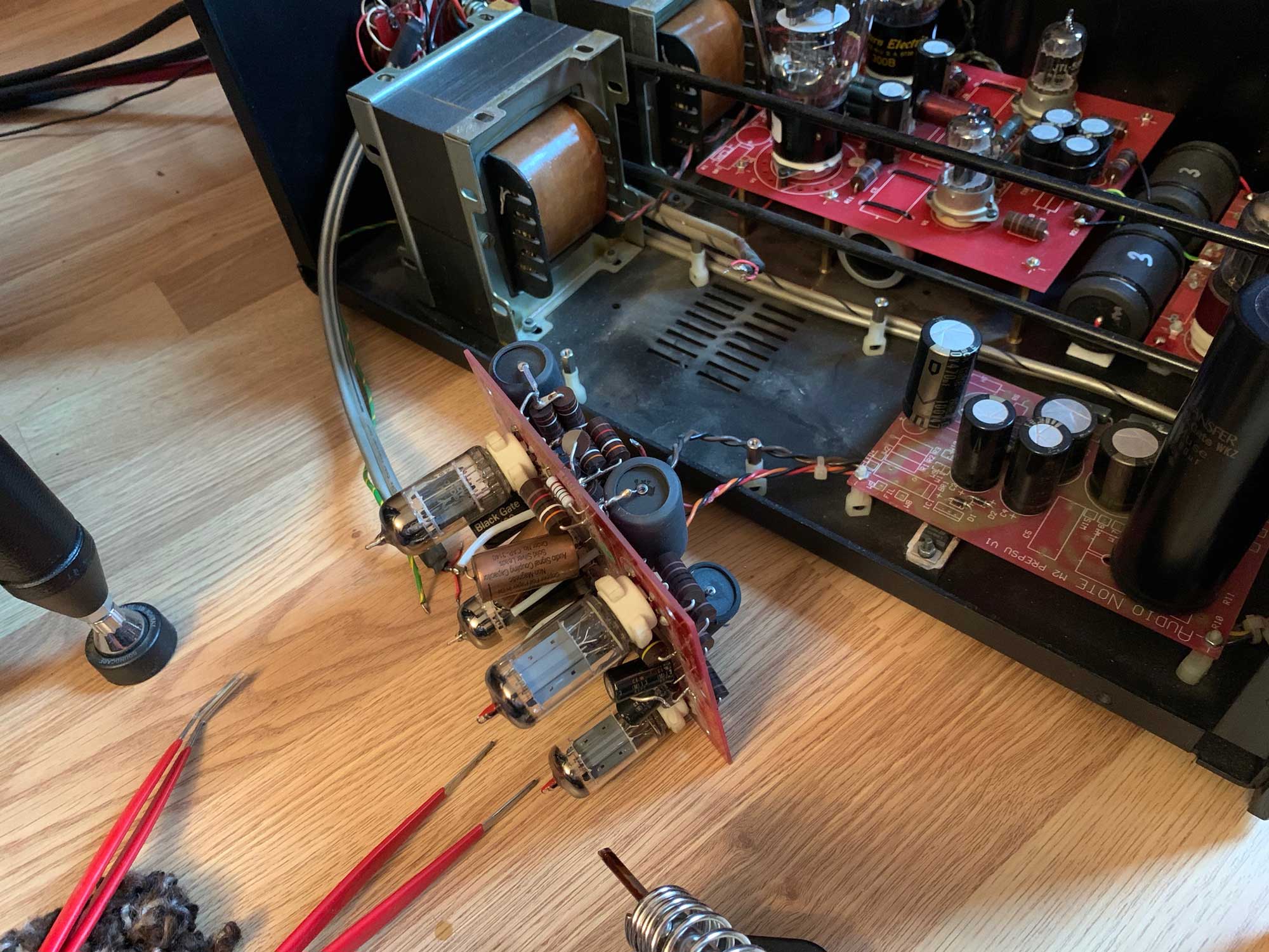

Фонокорректор тут славный, на четырех лампах. Но с ним поначалу не сложилось, он оказался нерабочий.
При ближайшем рассмотрении выяснилось, что рукосуй уделил фонокорректору особое внимание, не только поставив неправильные детали, но и напутал, что куда припаивать.
Сначала Сергей попробовал что-то исправить самостоятельно, но быстро понял, что кавалеристский наскок не пройдет.

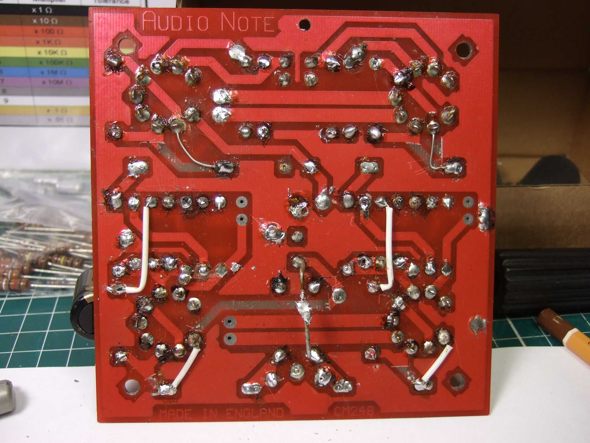

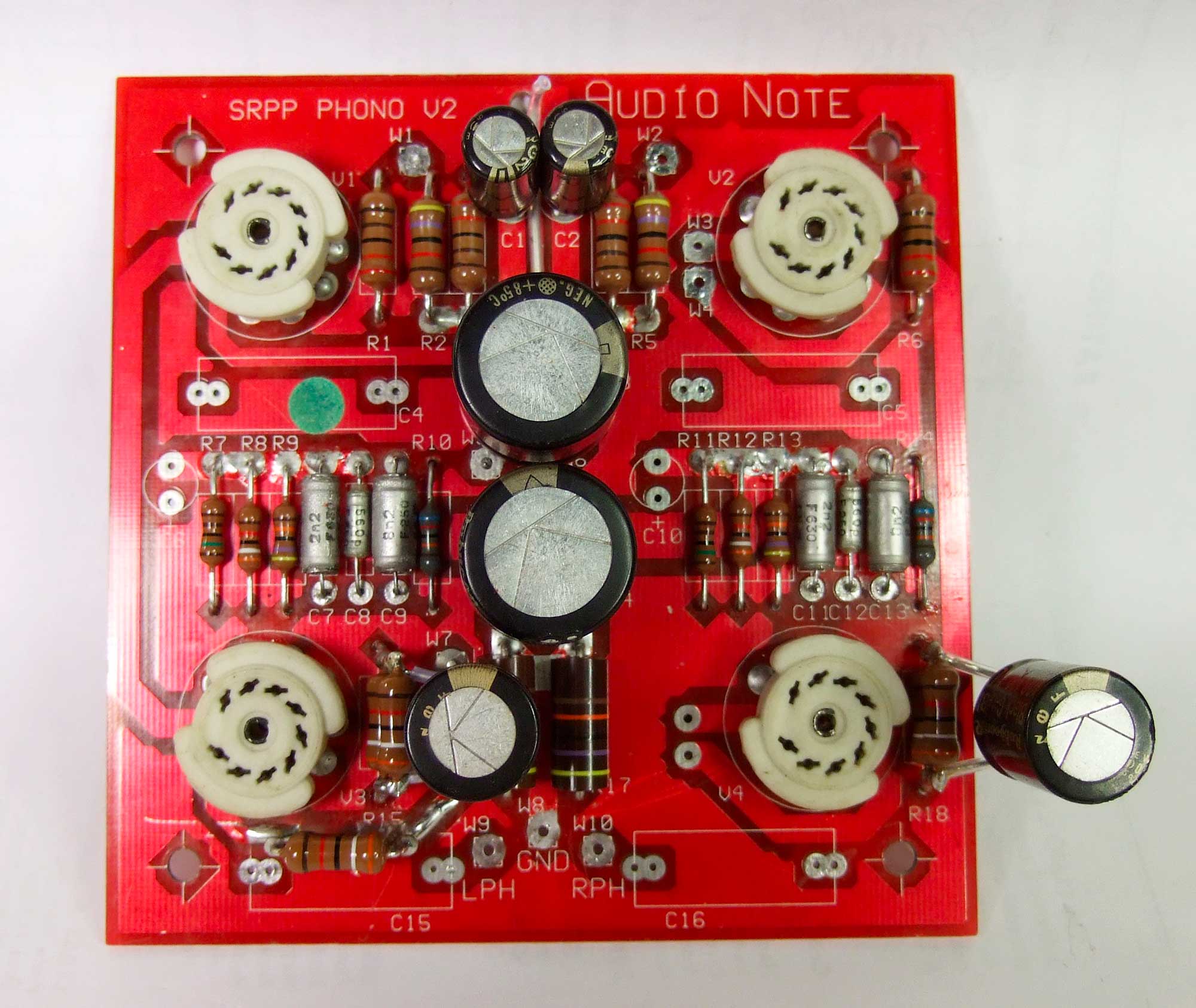

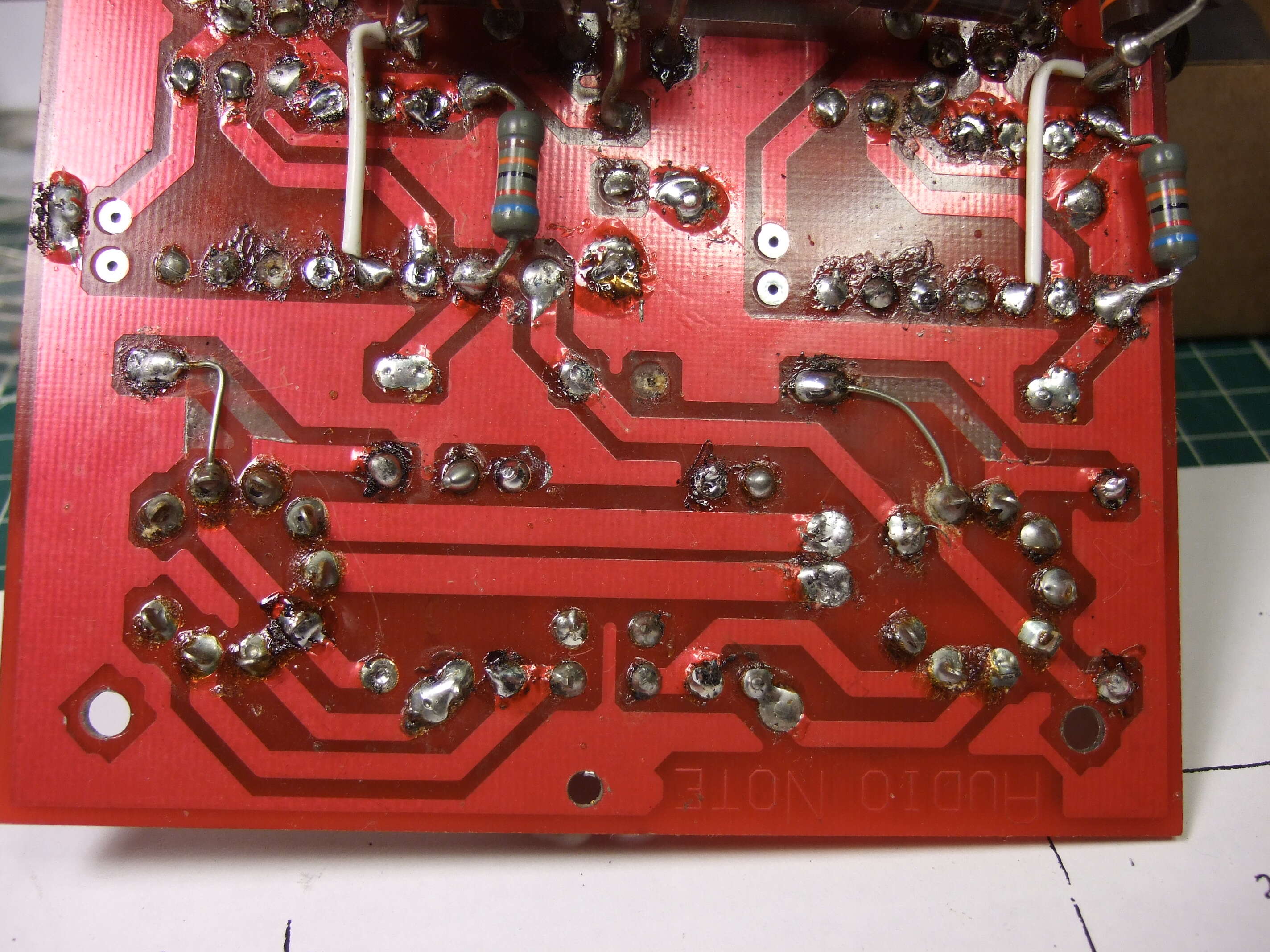

Неработающая фоно-плата была отправлена мне для восстановления. Сразу бросились в глаза конденсаторы «бумага в масле», нахлобученные в RIAA коррекции. Нужны они там не больше, чем козе баян. Там полистирольчик должен жить.

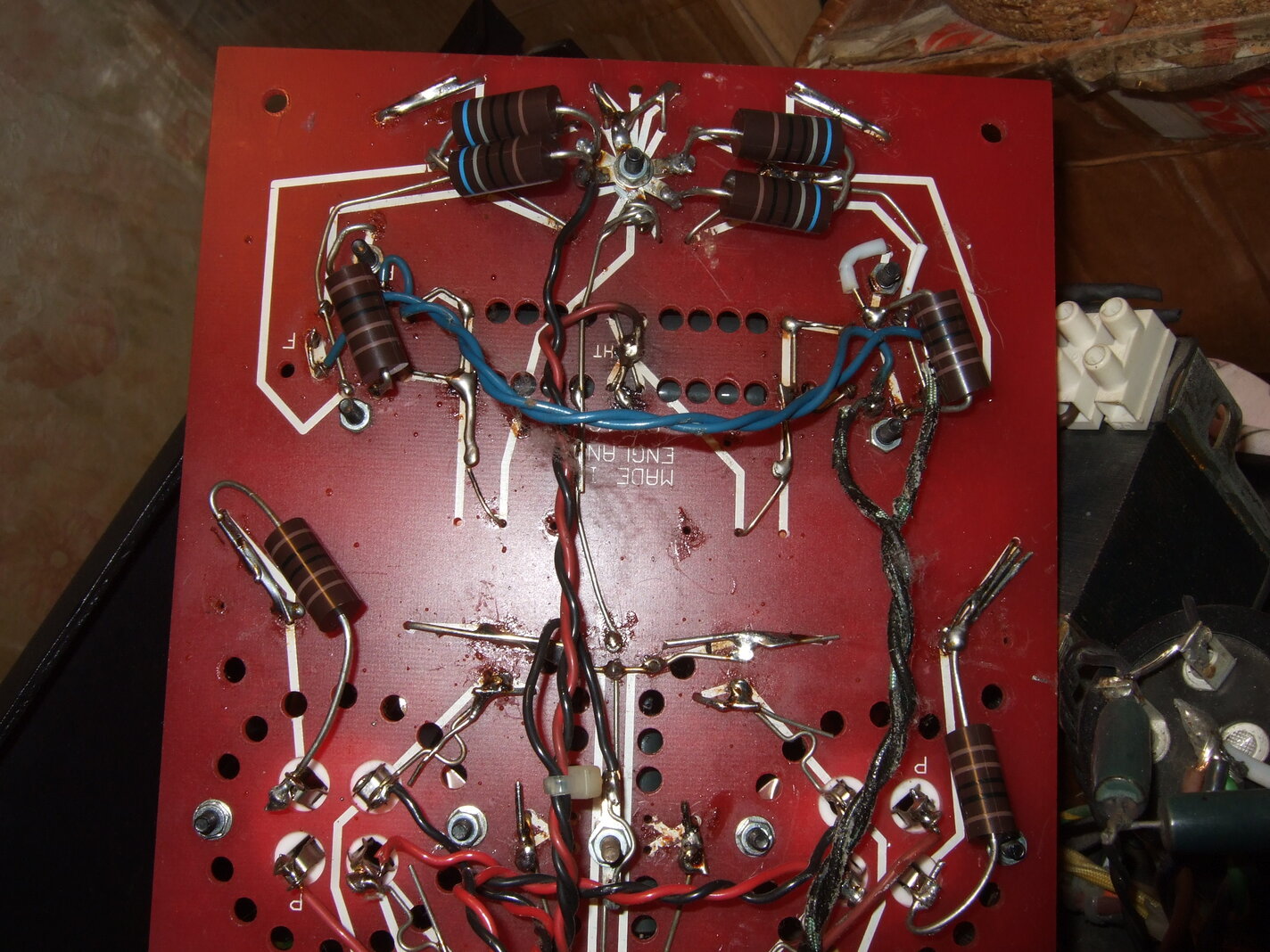

Под платой бестолковые залежи 2-х ваттного тантала. Конденсаторы после входных ламп были вообще не туда подключены, да еще и выводы оторвались от схемы из-за неумелого монтажа.
Сначала полная разборка

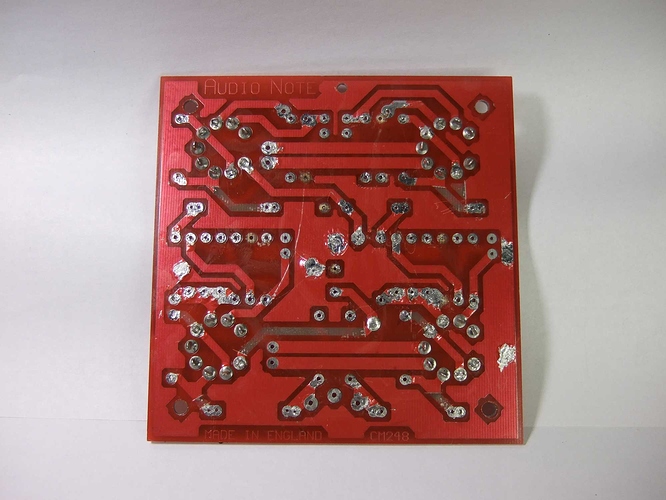

Порезанные дорожки, перемычки, свинство… :face_vomiting:
Всё «творчество» убрано. Фото, как и прочие - промежуточное, рабочее. Последуют чистовые изменения и доработка. Прошу иметь в виду.

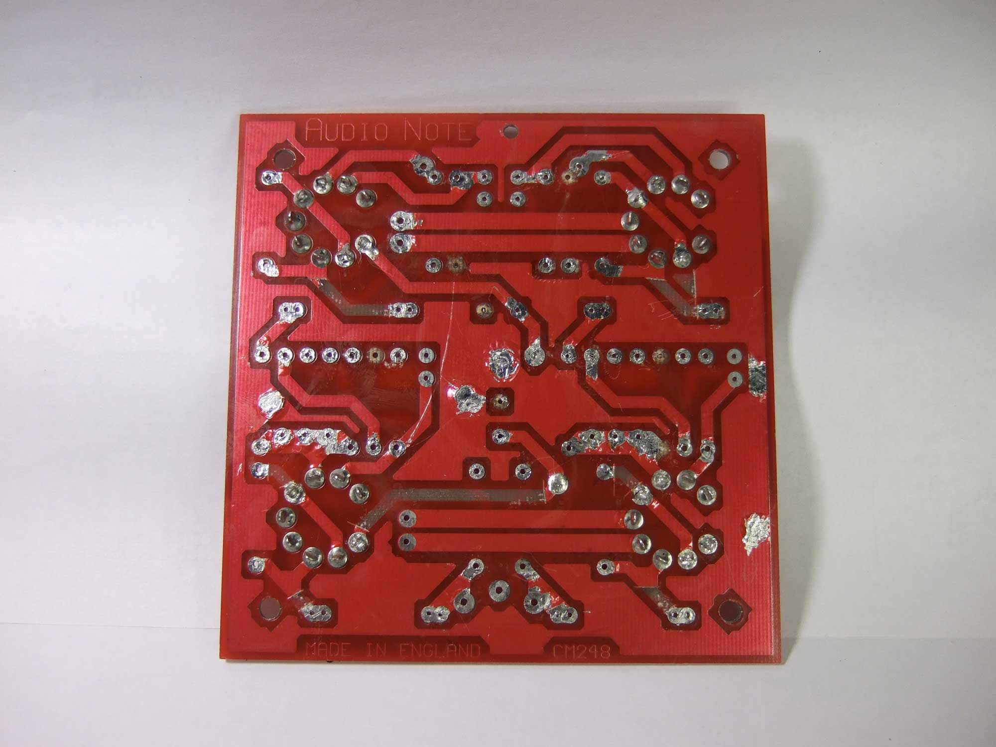

Дальше надо было убрать старый припой, промыть плату и залечить порезы.

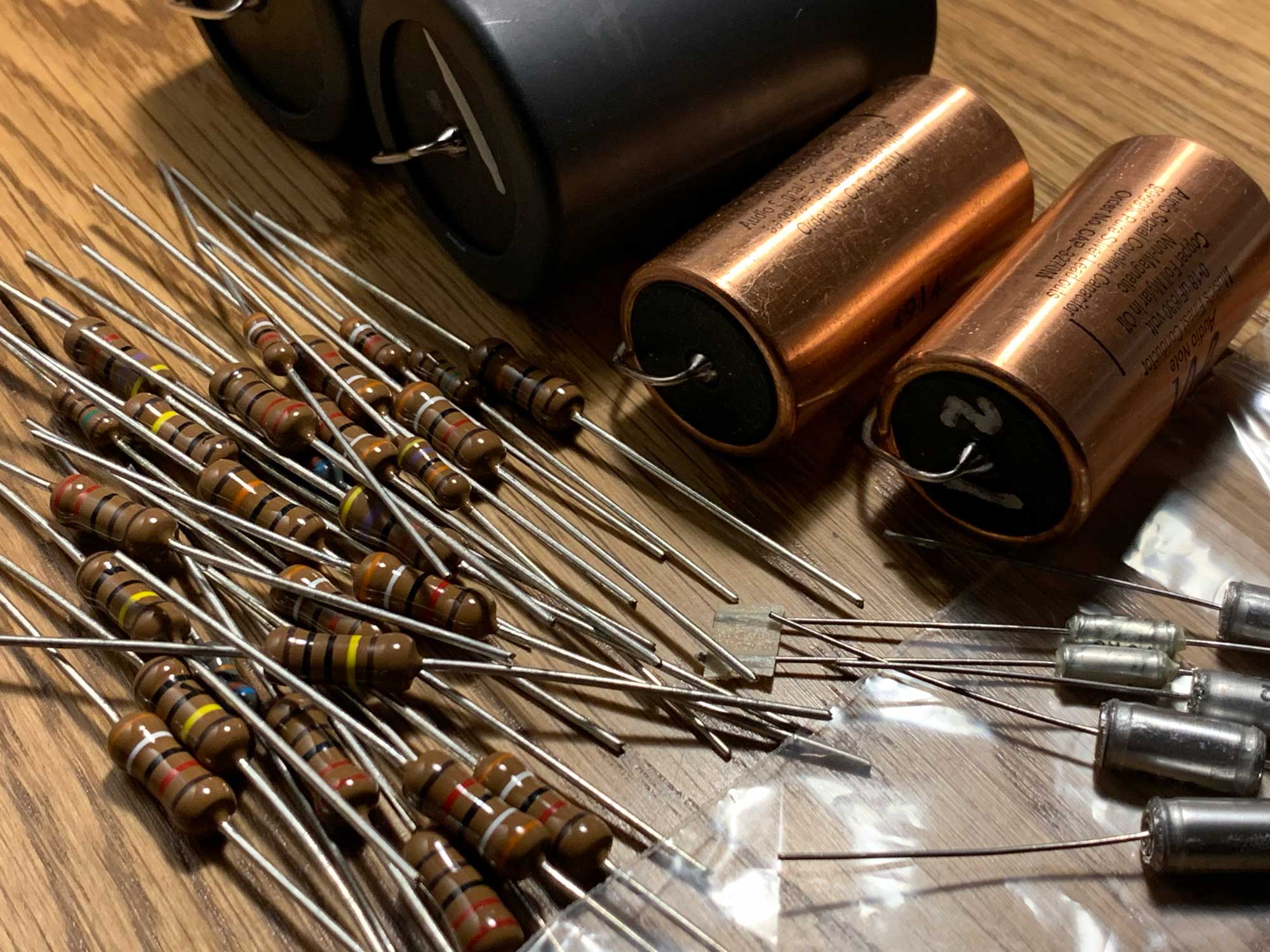

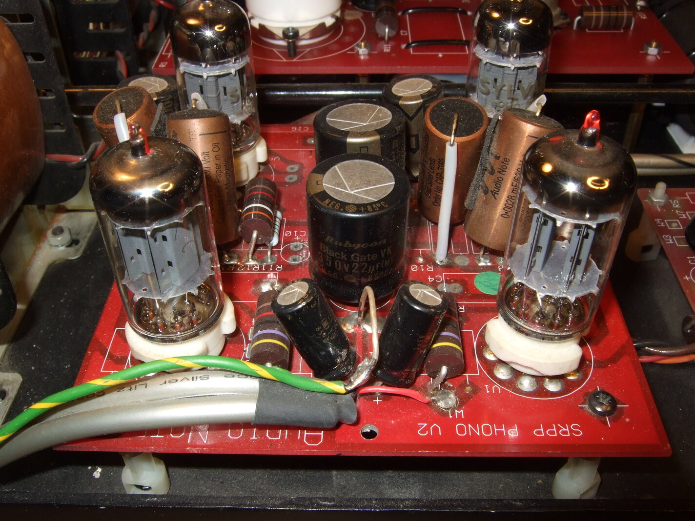

Тем временем были закуплены новые детали для корректора

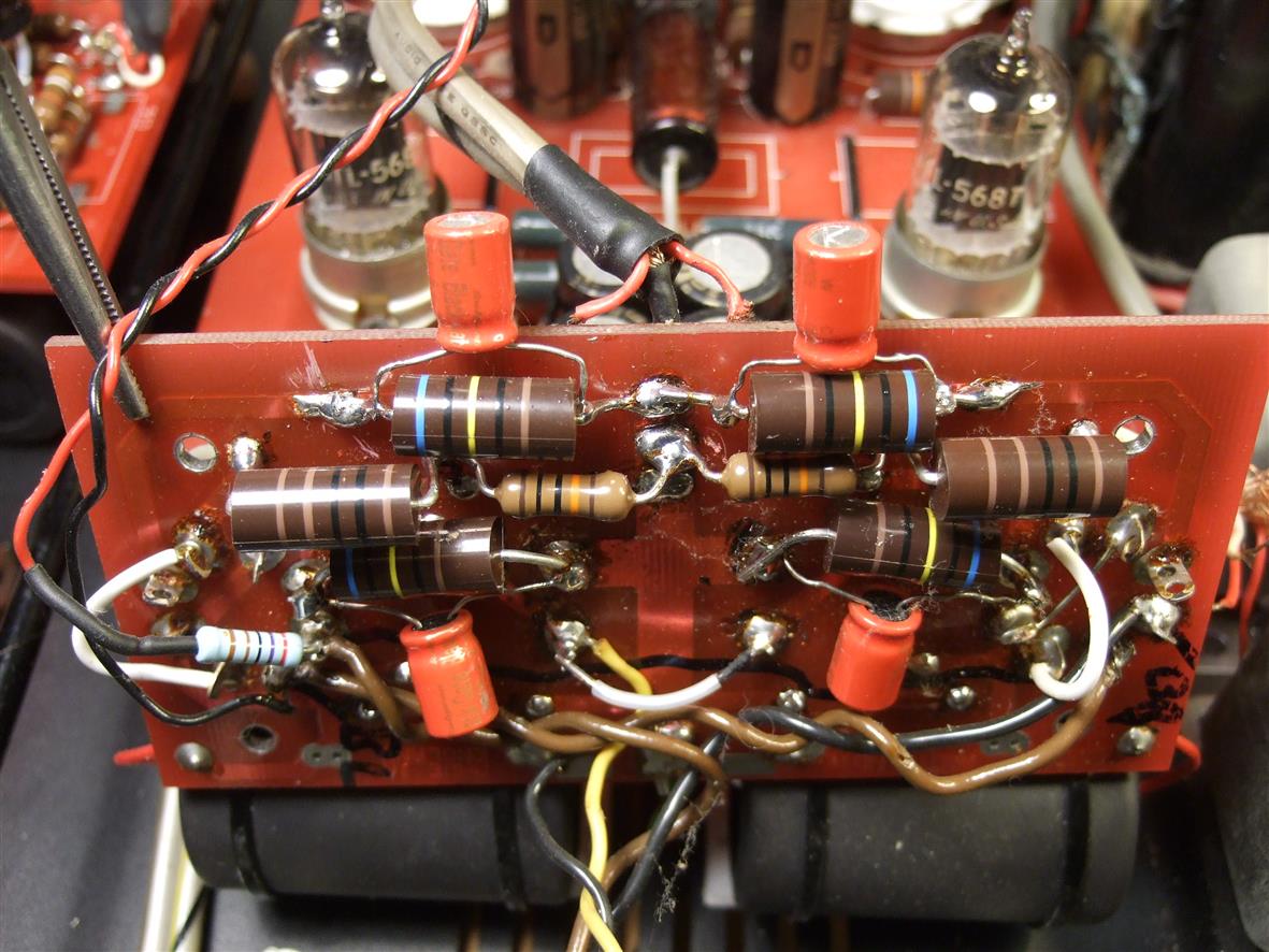

Некоторая визуальная неопрятность ряда паек обусловлена тем, что предыдущий человек повредил во многих местах лаковую маску платы. Наверное, паял паяльником для лужения медных чайников. На функциональности и надежности это не сказывается, но внешний вид пострадал. Да и мне паять было менее удобно.
Два BG «торчат вбок», ну их больше некуда было пристроить. Вниз нельзя, так как там надо будет еще каким-то образом расположить нереально большие по габаритам майларовые конденсаторы, а с другой стороны, не хотелось, чтобы наверху их сильно грели 82-е лампы.
Задача получилась из разряда «впихнуть невпихуемое», но это привычно для меня. Заодно был немного уменьшен ток входных 83-х ламп, что убрало некоторую грубоватость стокового корректора и придало ему музыкальную певучесть.
После того, как фонокорректор запел, пришло полное понимание, что весь остальной колхоз надо убирать и доводить усилитель до перфектного состояния.

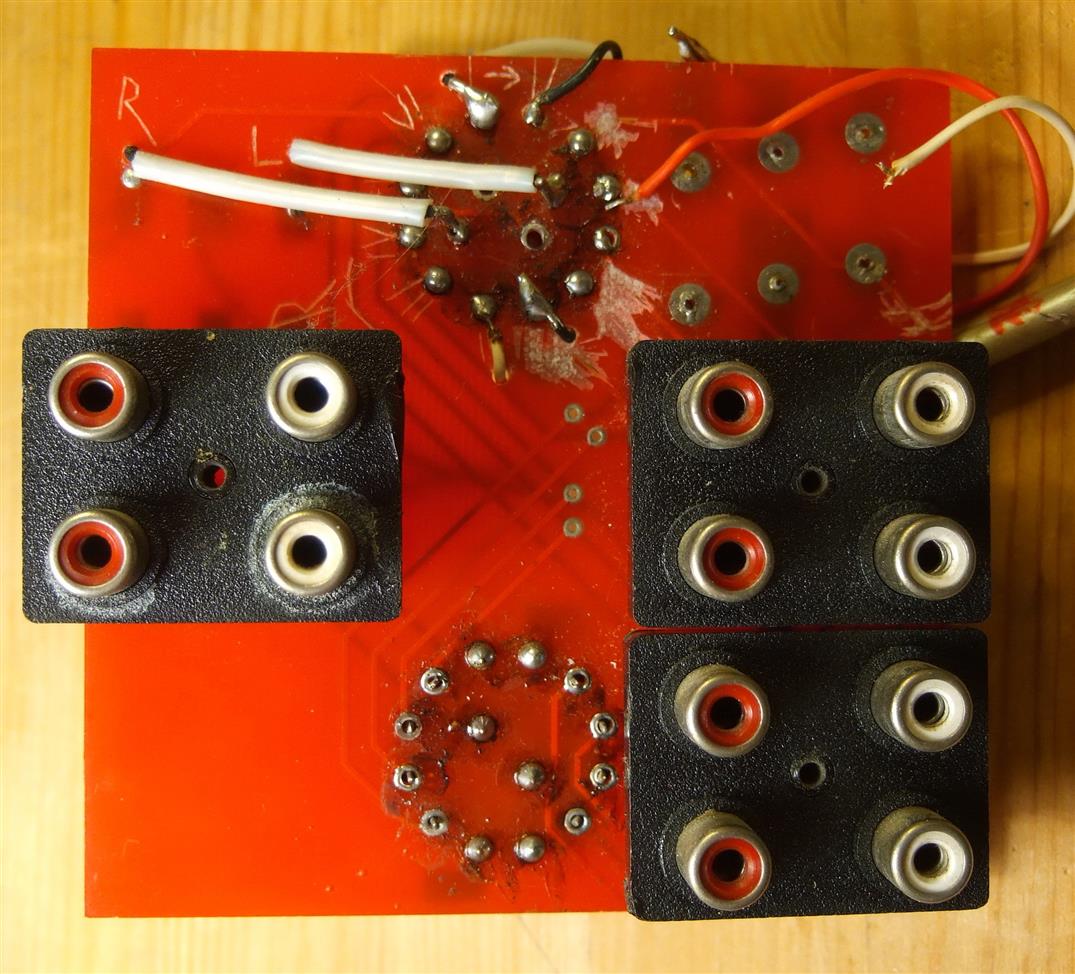

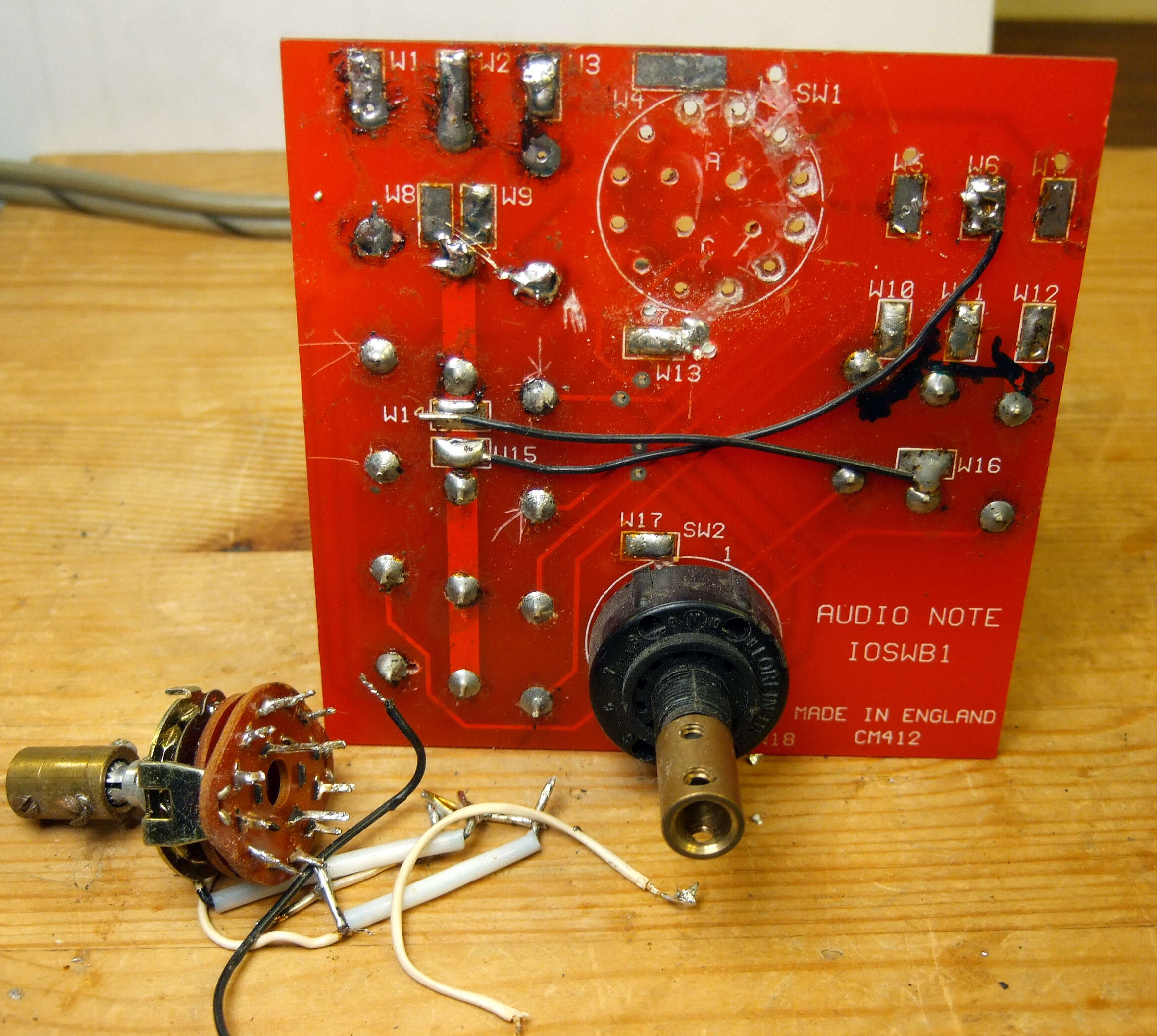

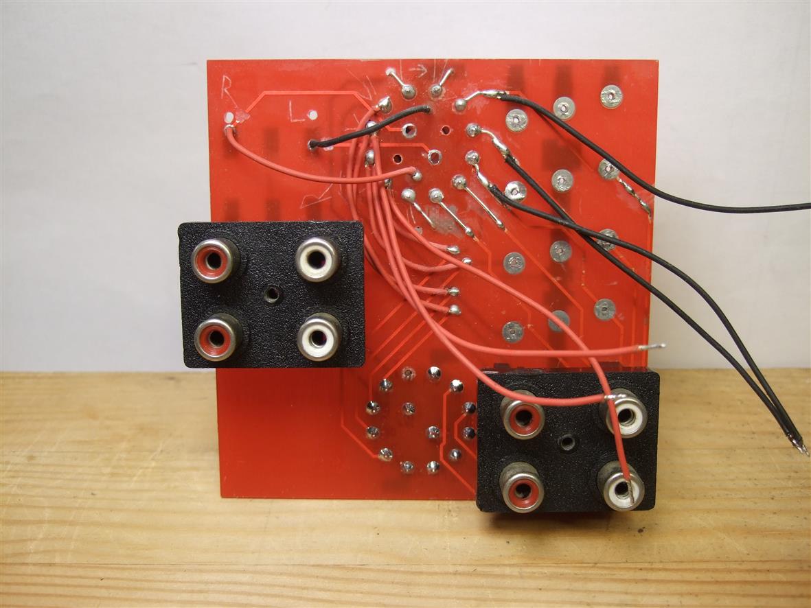

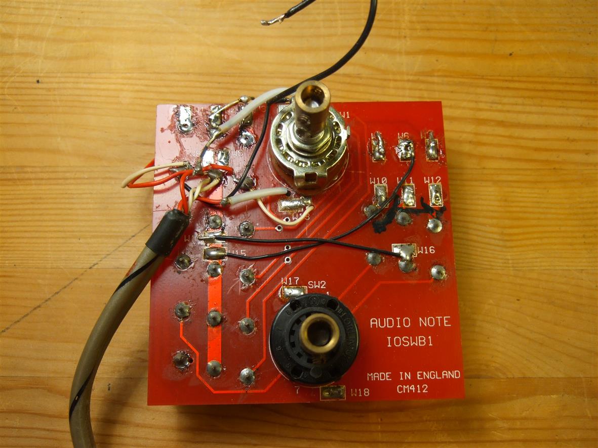

Первой крипотой, пошедшей под нож, стал узел входных гнезд и селектор входов.

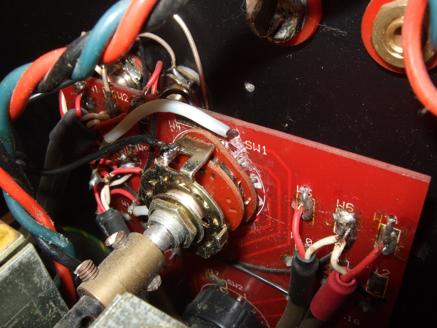

Умелец заменил штатный переключатель Lorlin на какое-то копеечное китайское барахло, при этом проявил отчаяние и жестокость.
Как всегда порадовала наскальная живопись, родовая особенность “ремонтиков” от слова “Х”.

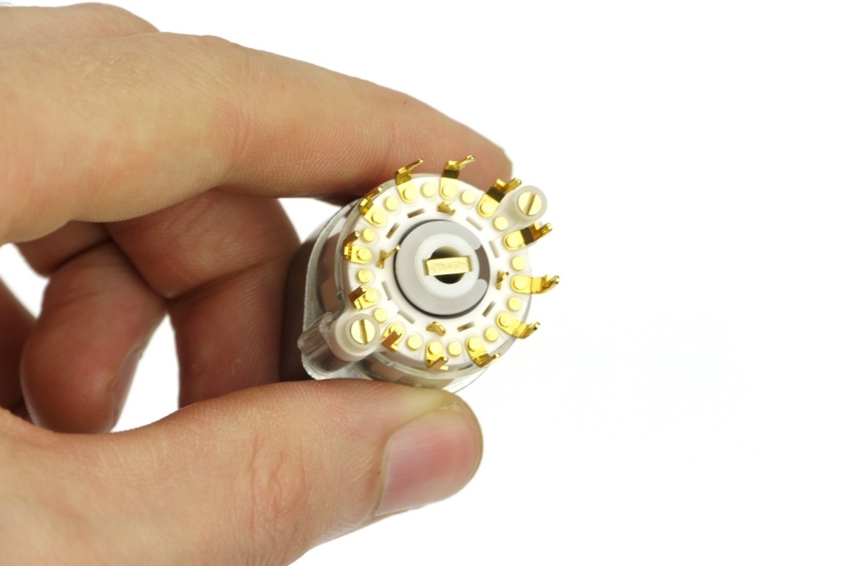

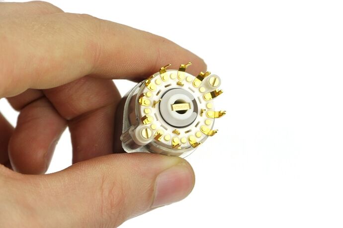

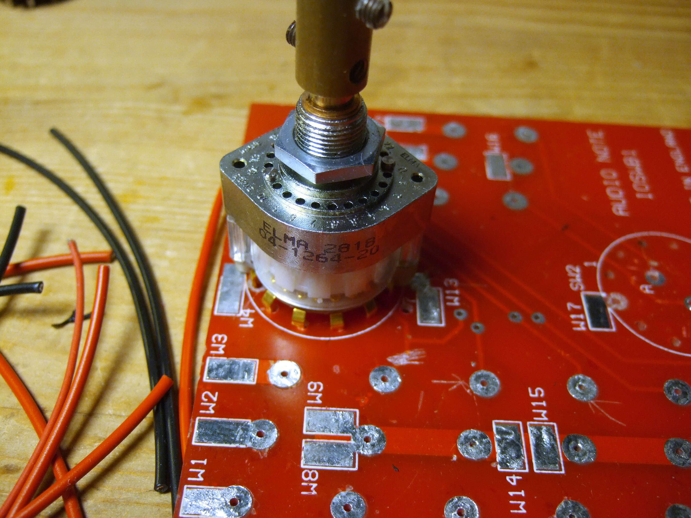

В качестве нового переключателя была назначена расово верная Elma.
Единственной трудностью было приобретение модификации с пинами, позволяющими установку в плату.
Переделывать за дровосеками намного сложнее, чем делать с нуля

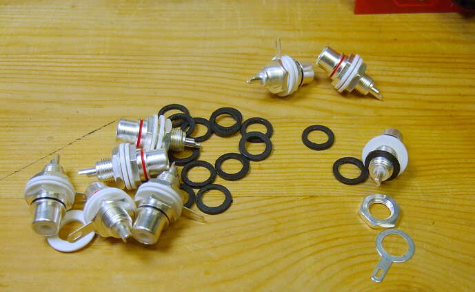

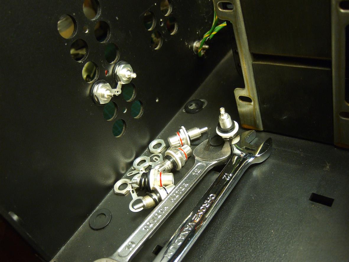

Сигнал от новых RCA гнёзд теперь подводится непосредственно к селектору, минуя дорожки платы. Провод – AN, 31 серебряная жила.
Собственно, новые AN гнезда. Поскольку отверстия в задней панели были значительно больше диаметра резьбовой части гнезд, пришлось изготавливать центрирующие шайбы, чтобы гнезда встали ровно и надежно.

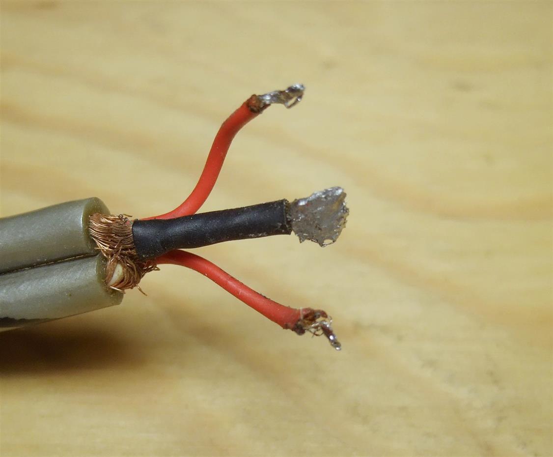

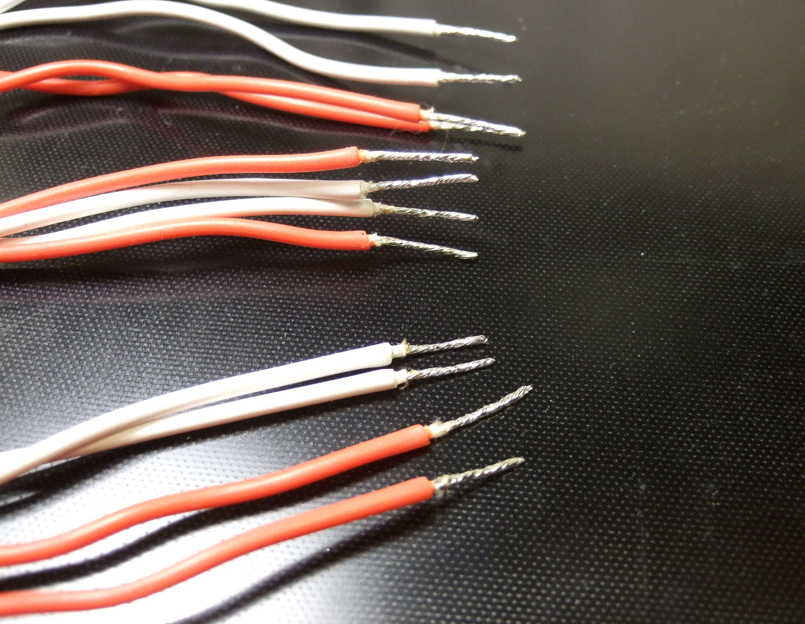

Вот убитый кабель из Мейшу. Там все такие. У некоторых всего по несколько жилок целыми были. Придется отрезать и заново все готовить.

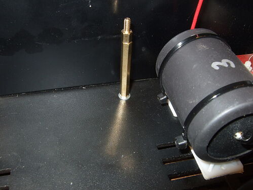

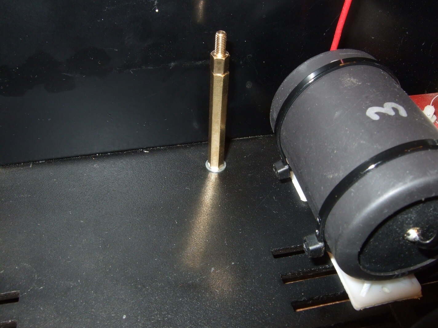

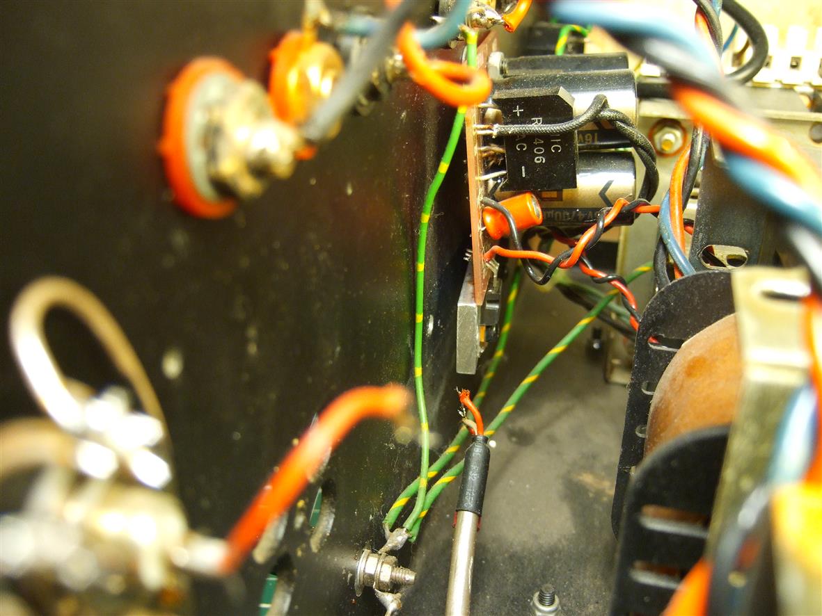

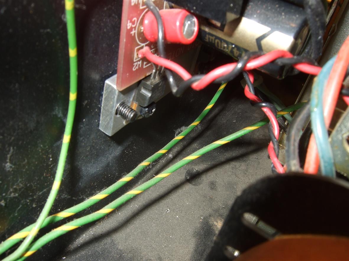

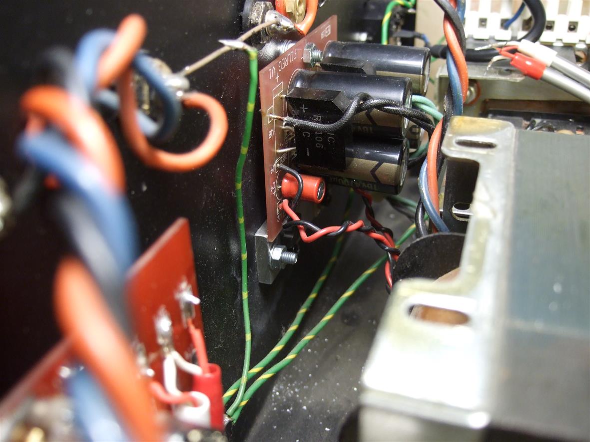

Упоминавшаяся в самом начале плата питания накала держалась только на верхнем винте, и то криво, потому что под нее почему-то не доложили шайб :wink:
Теплоотвод стабилизаторов накала вообще не был прикручен к задней стенке. Винты были просто вставлены в отверстия и держались за счет легкого перекоса.
Исправил. В задней панели была сделана зенковка под винты с потайной головкой, немного криво впаянный заменявшийся стабилизатор напряжения был поставлен ровно (кроме эстетики ни на что не влияет), теплоотвод посажен на термопасту и притянут к задней стенке винтами с гайками. На звук может и не сильно влияет, но для нервной системы хозяина полезно. К тому же, теперь можно и акрил поставить, буде оный найден.

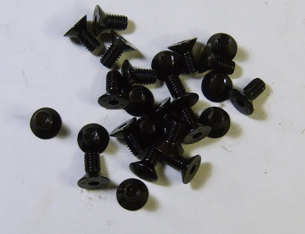

Чуть позже потайные винты были заменены на чёрные.

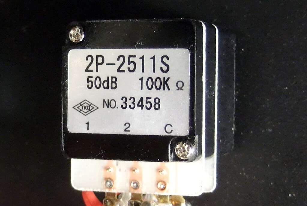

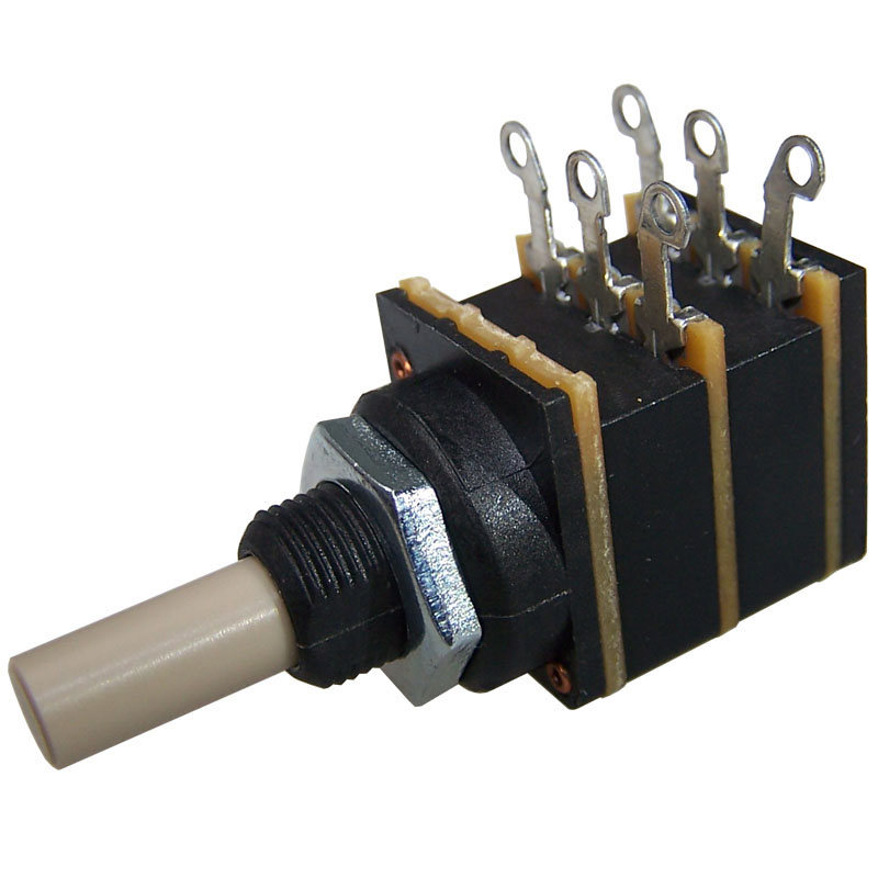

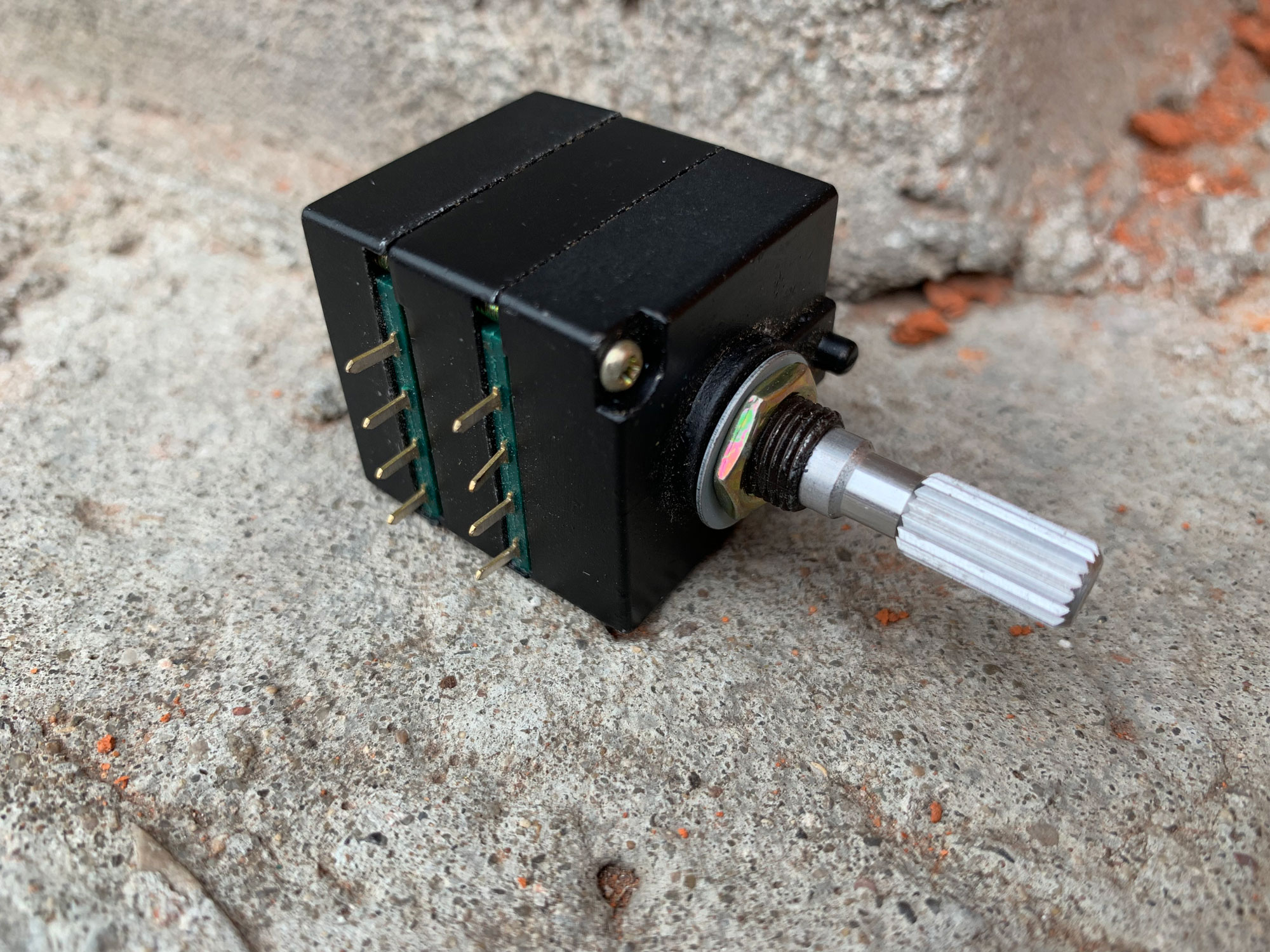

  • С регулятором громкости произошла неувязочка. Старый был никудышный, даром что дискретный, но на SMD резисторах и плохо «контачущий». Согласно заветам PQ была предложена замена на прекрасный TKD 2CP-2511. Но Сергею в тот момент очень захотелось, чтобы ручка РГ вращалась не плавно, а с «шажками». ОК, для этого у TKD есть модификация 2CP-2511S.
    Как на зло, эта модификация пропала из доступной продажи, либо надо было заказывать кривыми путями и долго ждать. Но в одном месте обнаружился ступенчатый TKD 2P-2511S, который не просто эмулирует эту ступенчатость, а является действительно дискретным, так как резистивные элементы в нем выполнены не сплошными, а состоят из отдельных частей (на каждый шажок).
По идее он должен был быть еще лучше, однако Сергею не понравился. Звук показался ему зажатым, да еще первый щелчок давал громкость большую, чем хотелось для комфортного прослушивания ночью.
Так что фирма Tokyo Ko-on Denpa впала в немилость у @simpleart и потенциометр был заменен на современный AN “первого уровня”.
Усилитель запел, но через пару месяцев этот потенциометр ожидаемо стал шуршать и трещать. Так что теперь вопрос стоит о замене на Noble, которые давно не производятся.

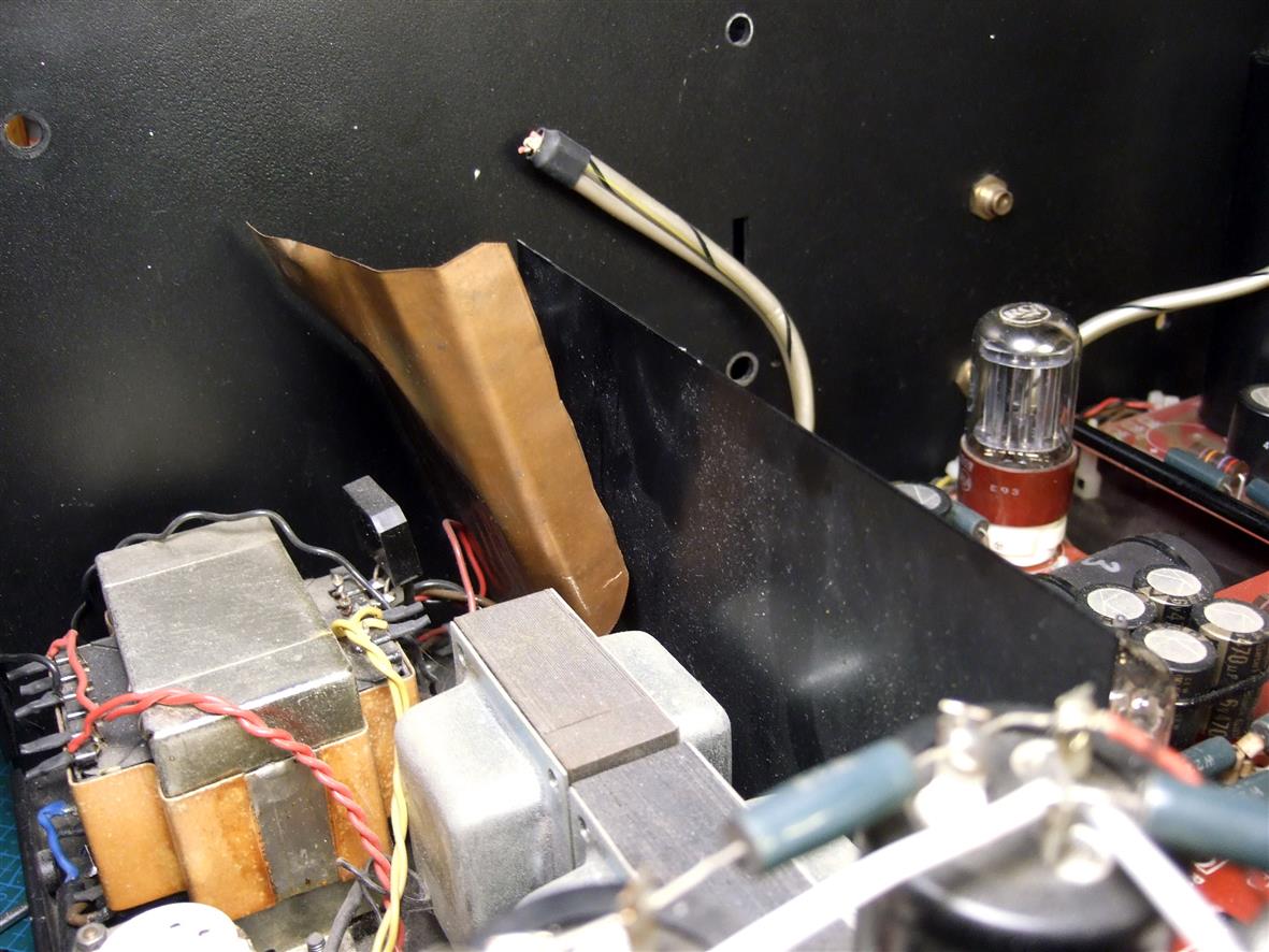

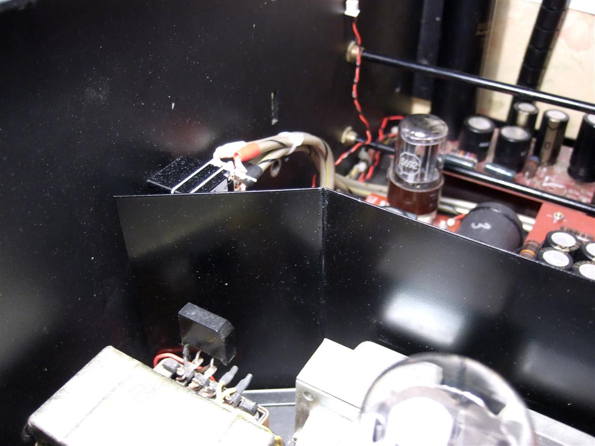

Около РГ был виотуозный колхоз с каким-то жеваным экранчиком, который ничего на деле не экранировал.
Ну, что… переделал перегородку, как положено

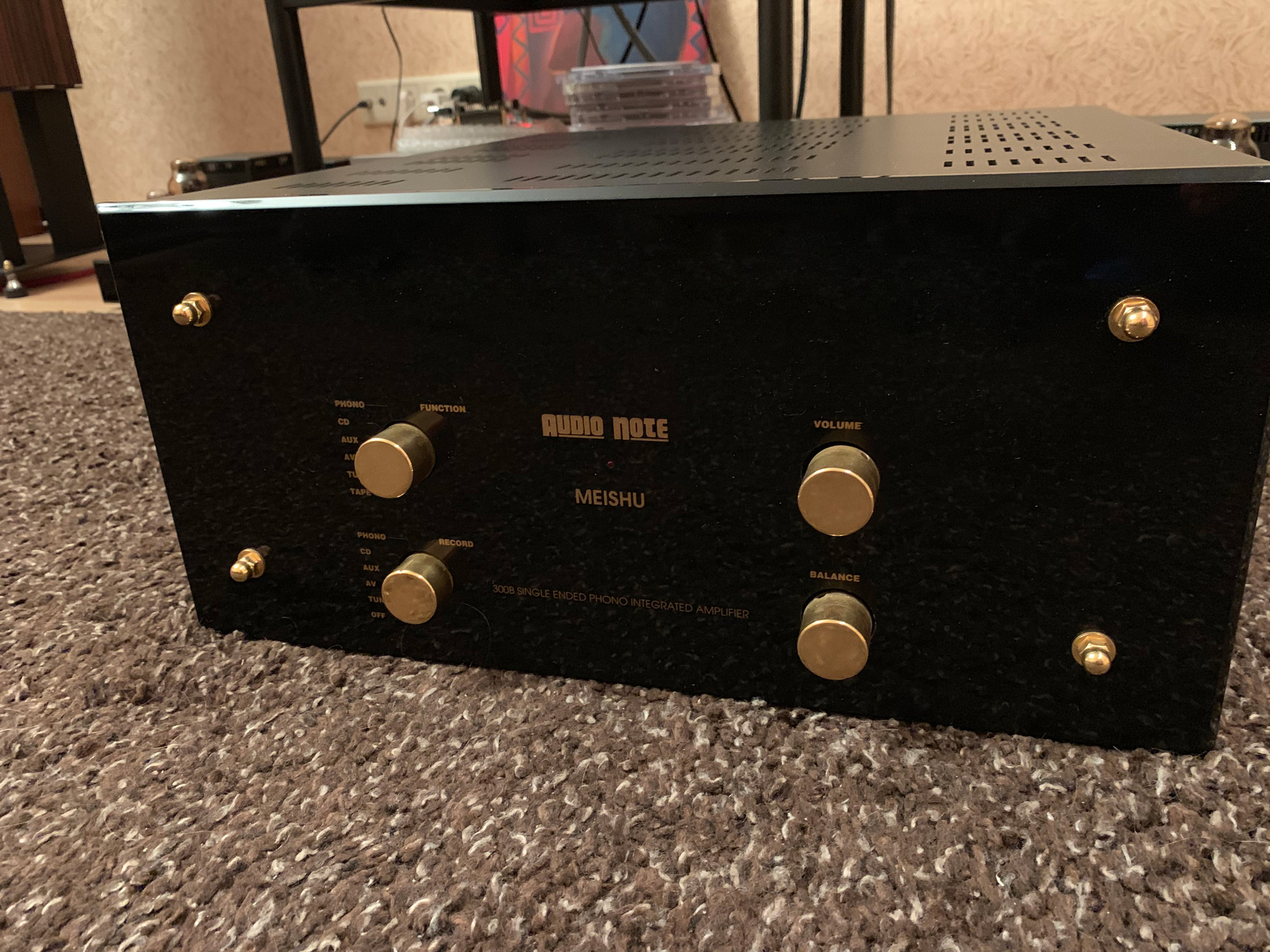

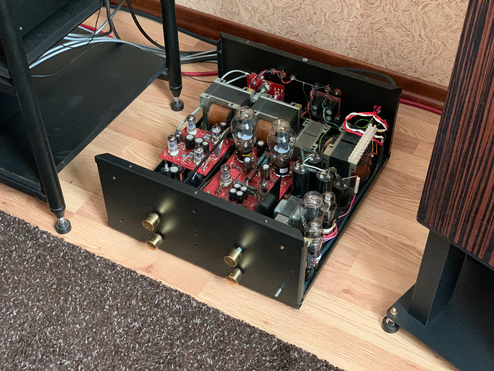

В итоге, Мейшу прошел основательный refurbishing upgrade благодаря которому все вопиющие косяки были убраны и усилитель отправился домой в новом состоянии, для приигрывания, отслушивания и формирования понимания, в каком направлении двигаться дальше.

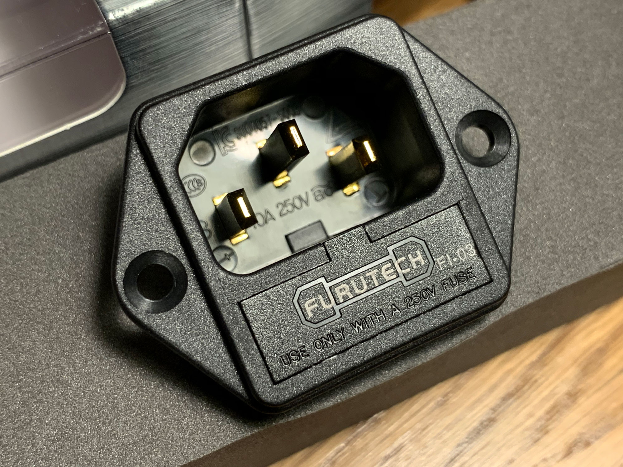

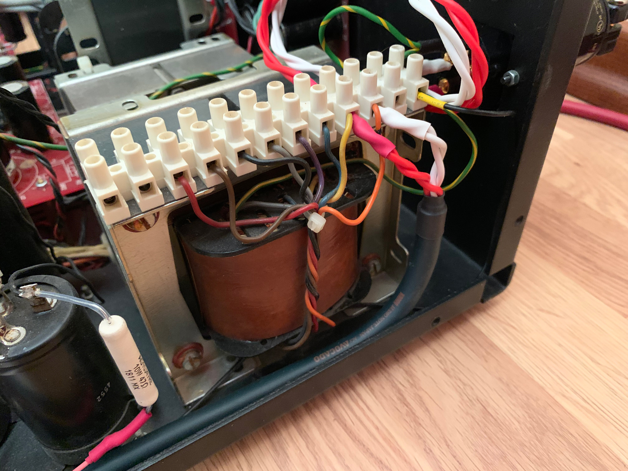

И практически сразу вслед за этим ультимативно закрыли вопрос с подводом элетроэнергии к силовым трансформаторам.
Фурутек !

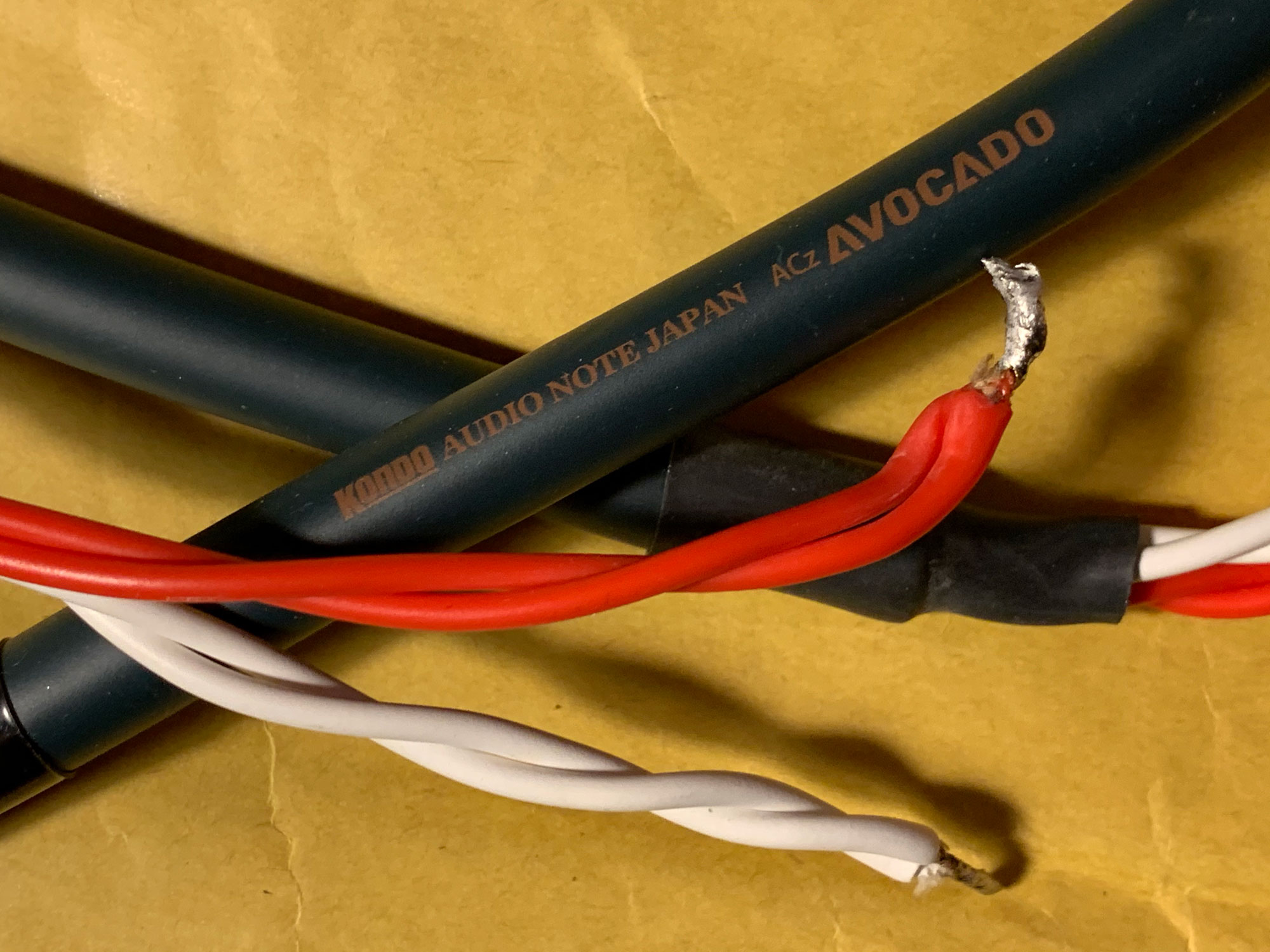

Полезный фрукт - Avocado
В отличие от звуковых кабелей, жилки во всех четырех проводах одинакового сечения.
По словам Сергея имлантация Avocado дала просто драматический прирост в звуке.

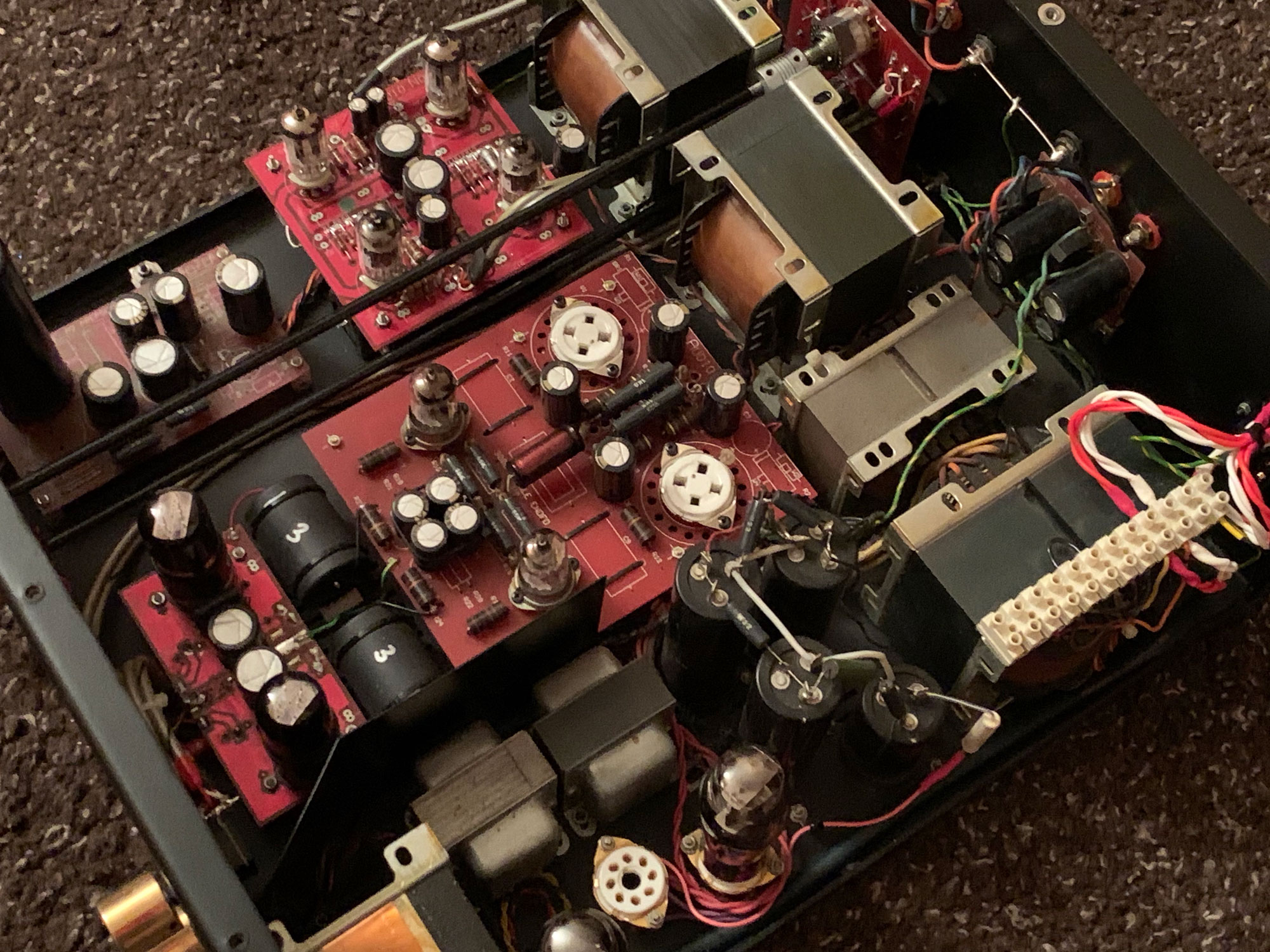

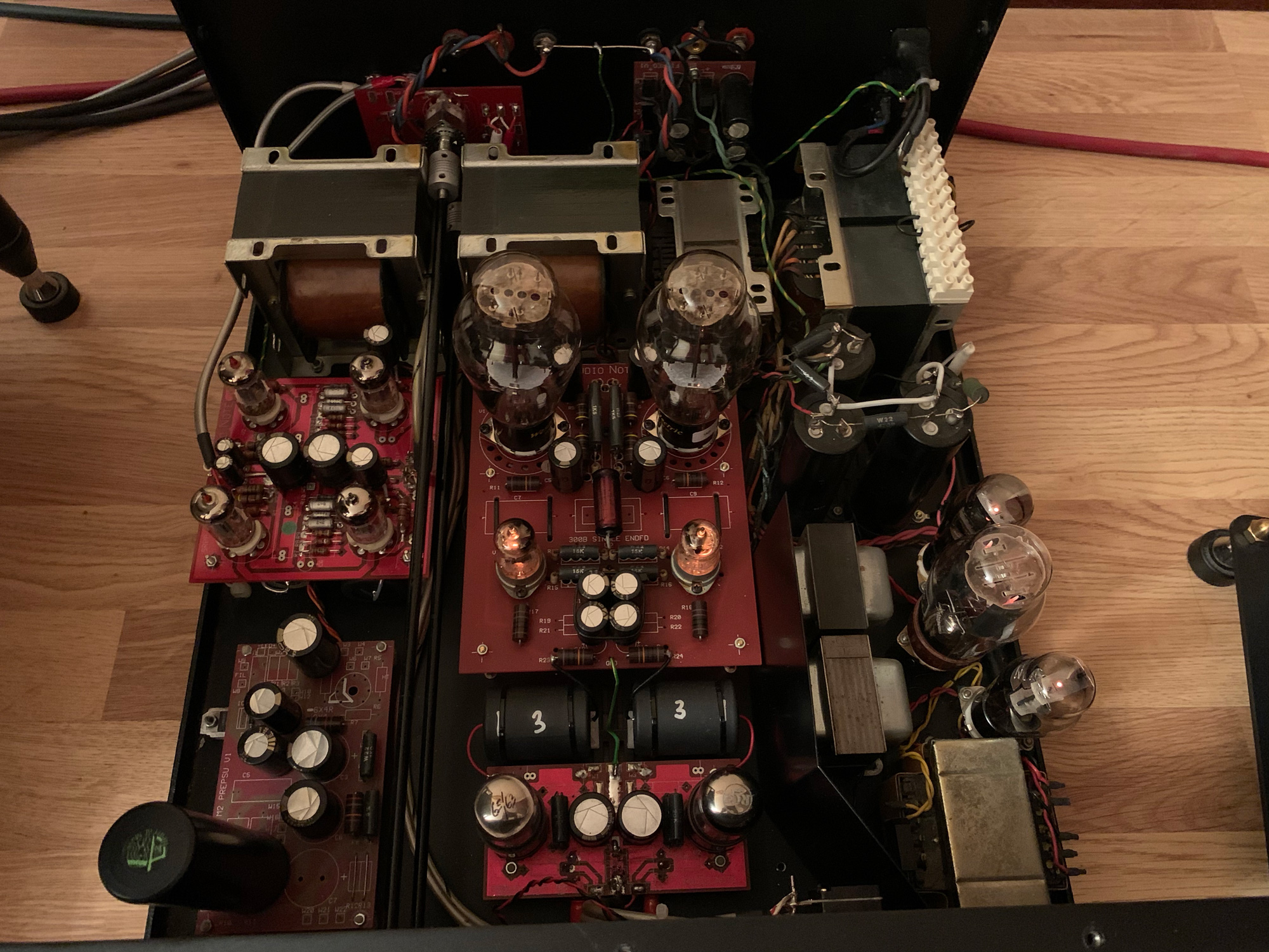

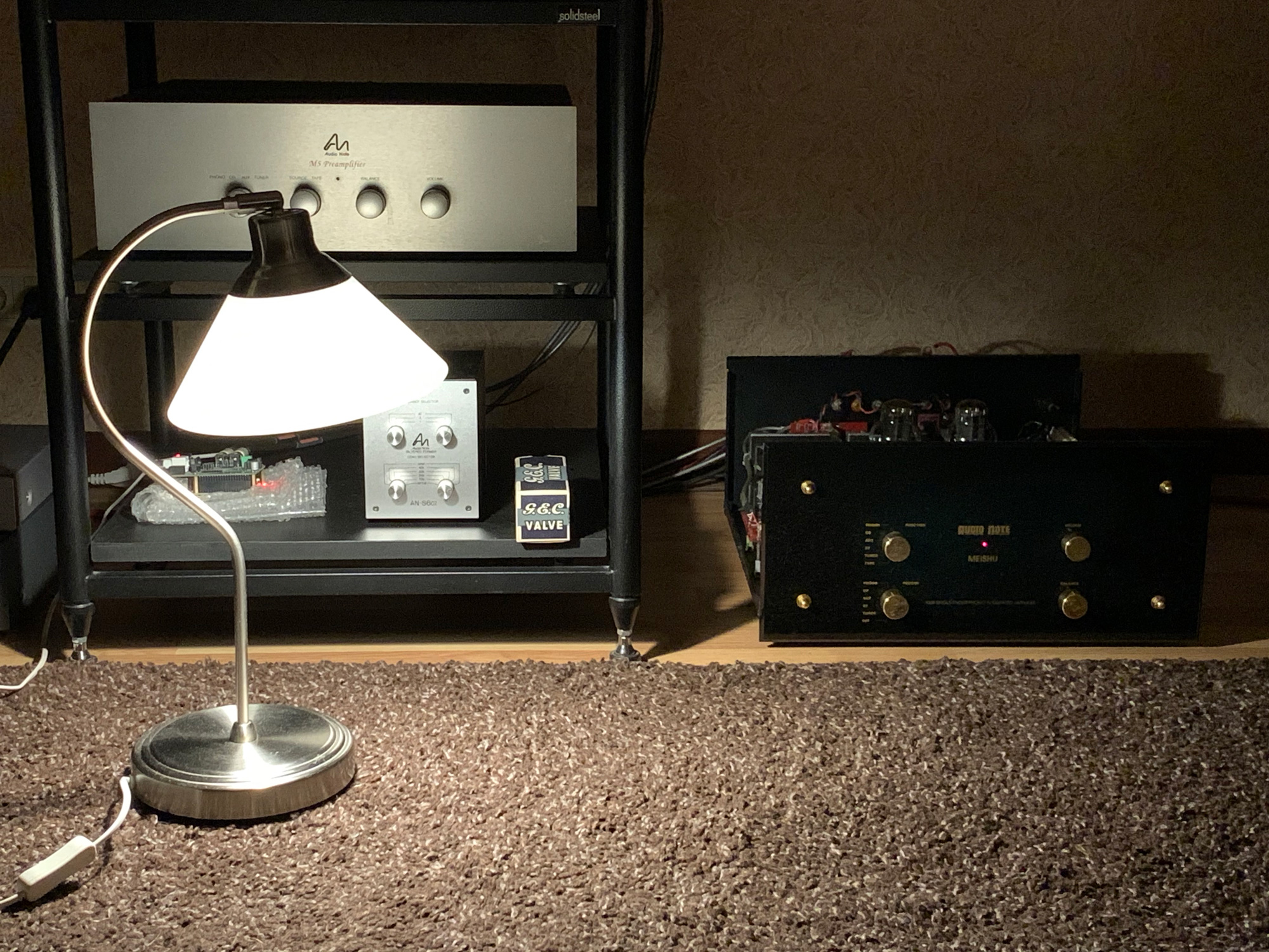

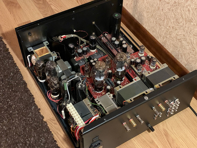

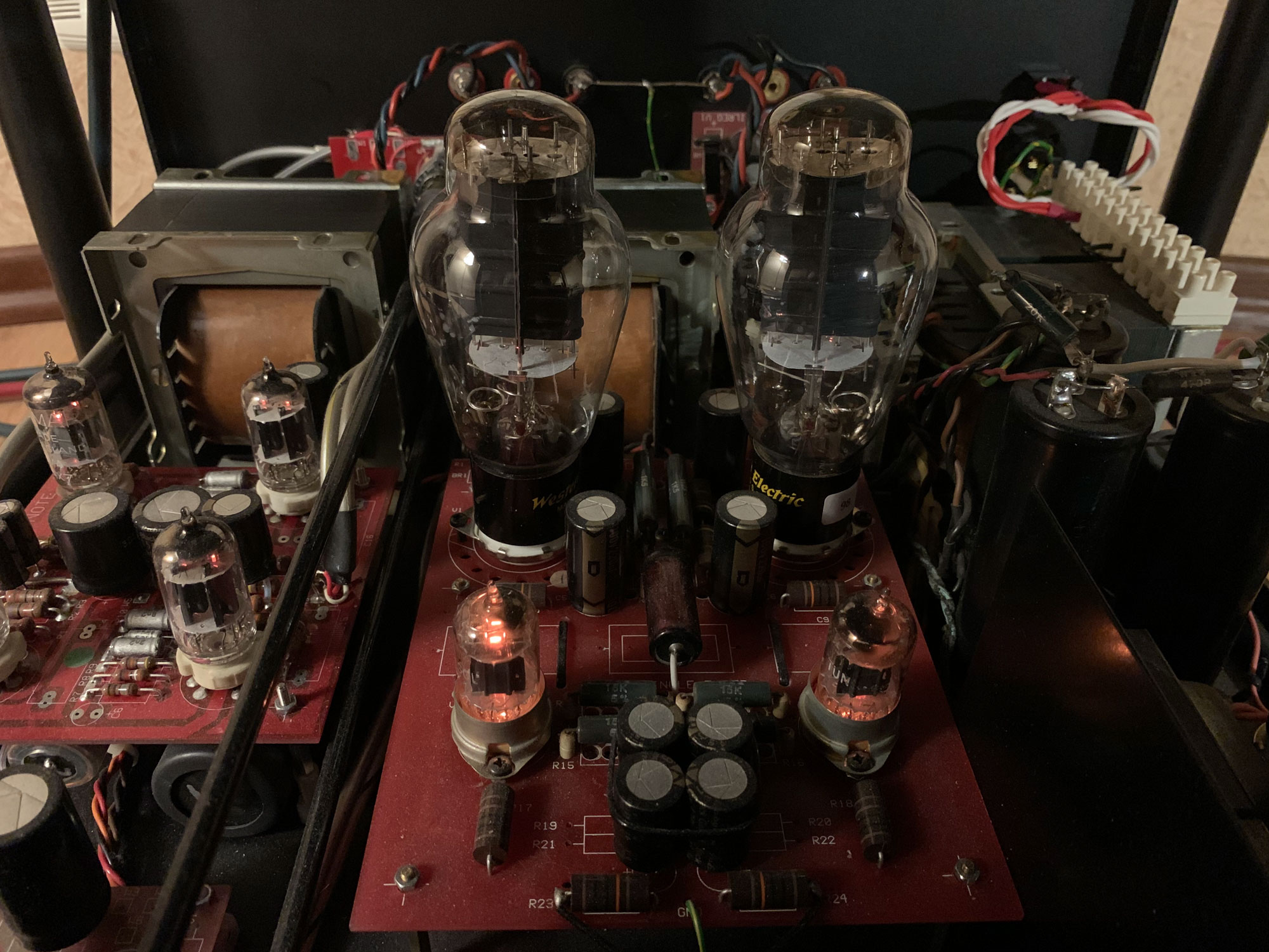

Новый общий вид
Теперь копим силы для облагораживания оставшихся и неохваченных художеств.
