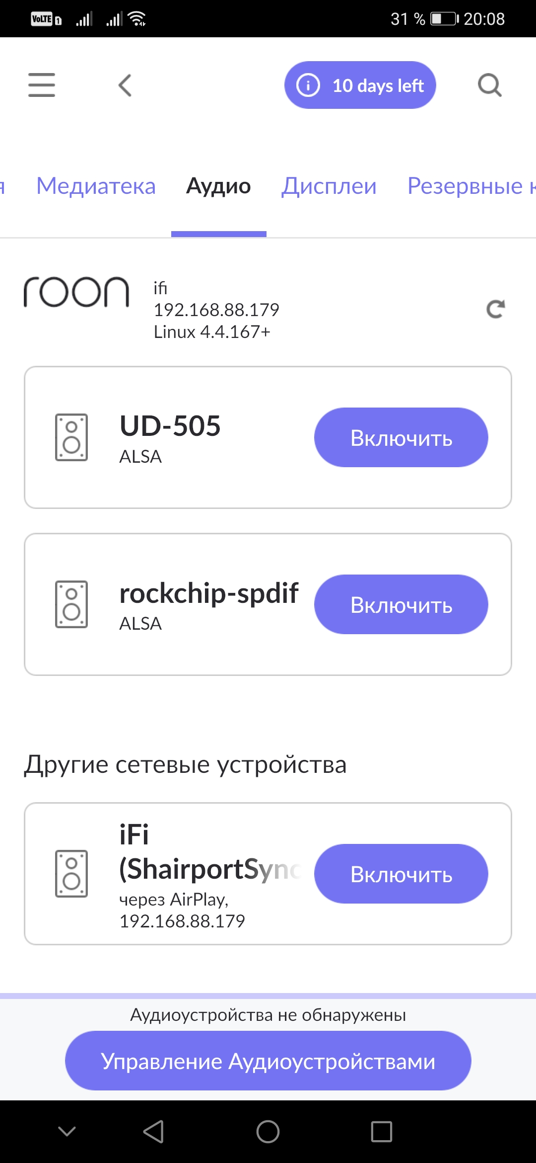

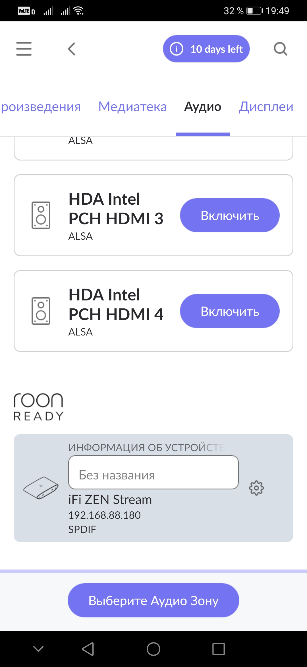

Кнопкой Reset сбросил настройки на iFi, обновлять ПО не стал запустил Roon во втором режиме по USB и всё зароботало. Правда Roon как то криво определил мой сетап, вот скрины
Такое впечатление что он его чуть ли ни в обход ifi определил, на сколько правелен путь я не пойму, но по USB работает, во всех режимах.
После я опять решил обновить ПО на iFi, до последней версии. И опять таже херня, во втором режиме по USB звука нет. И сетап теперь Roon видет несколько иначе, причём в первом и во втором режиме это “несколько иначе” разные.

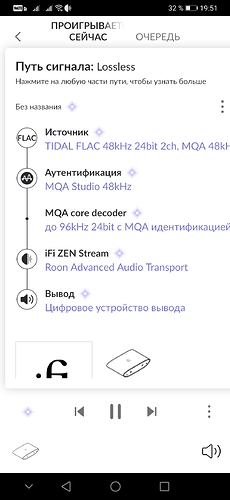

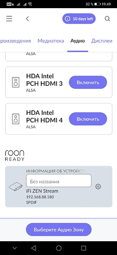

Вот скрины во втором режиме когда звука нет:
На первом фото видно что Roon определяет якобы ifi подключён по SPDIF.

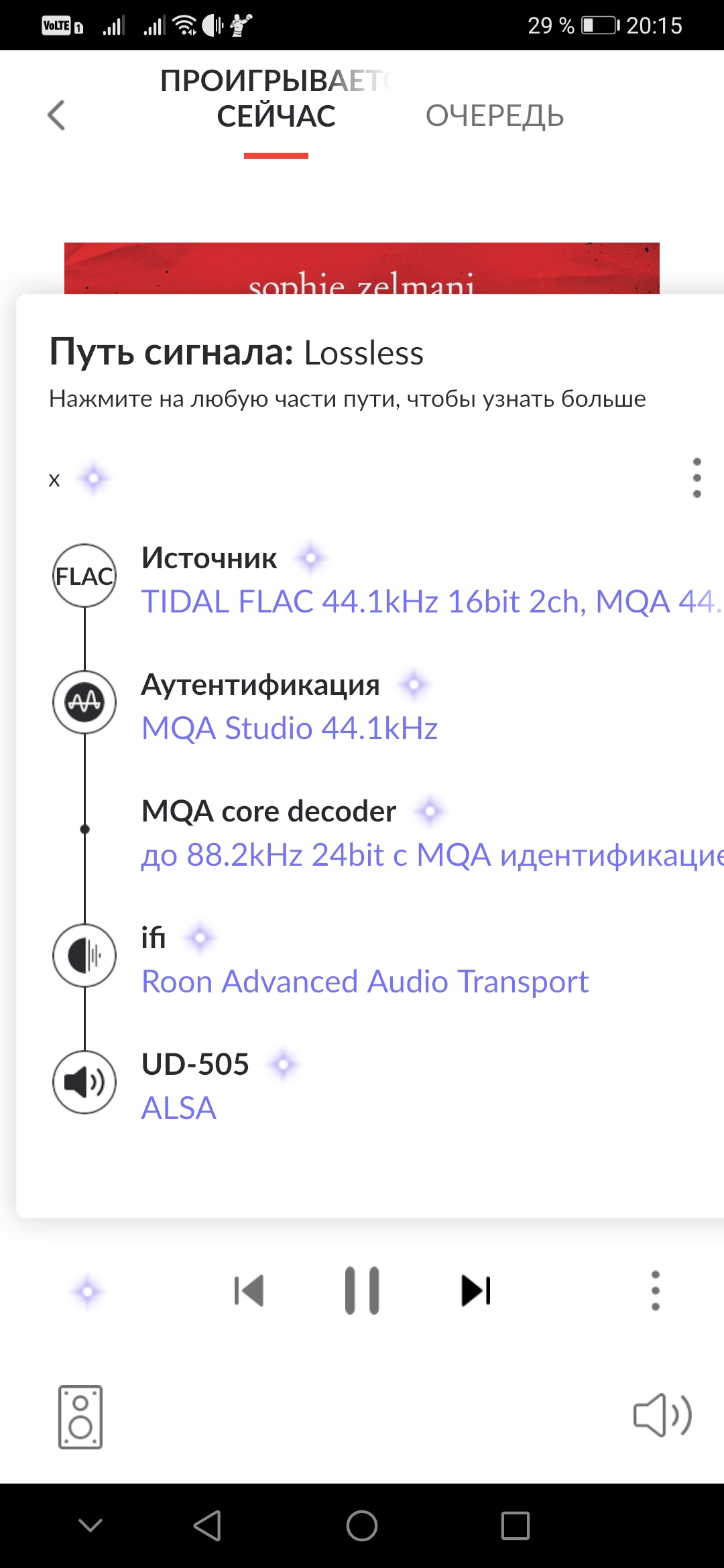

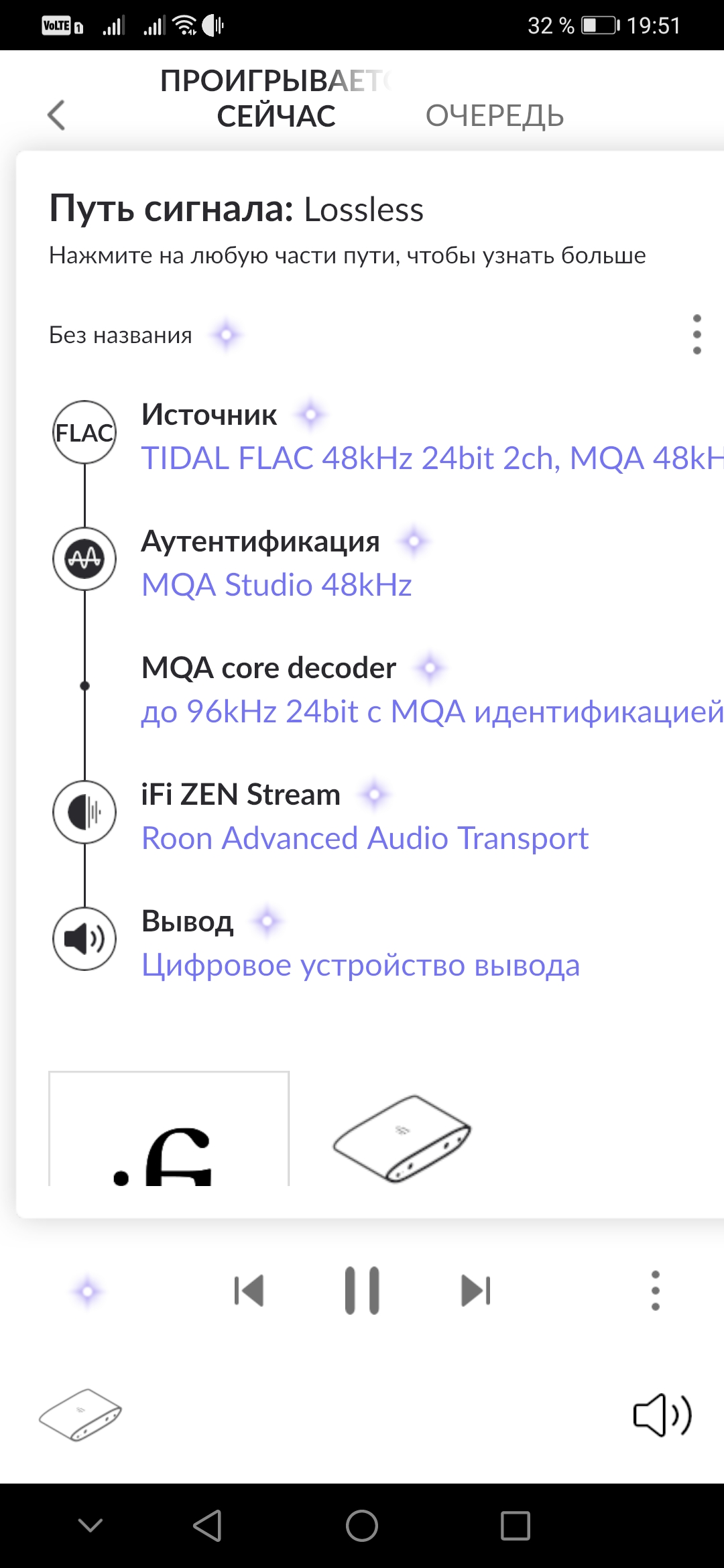

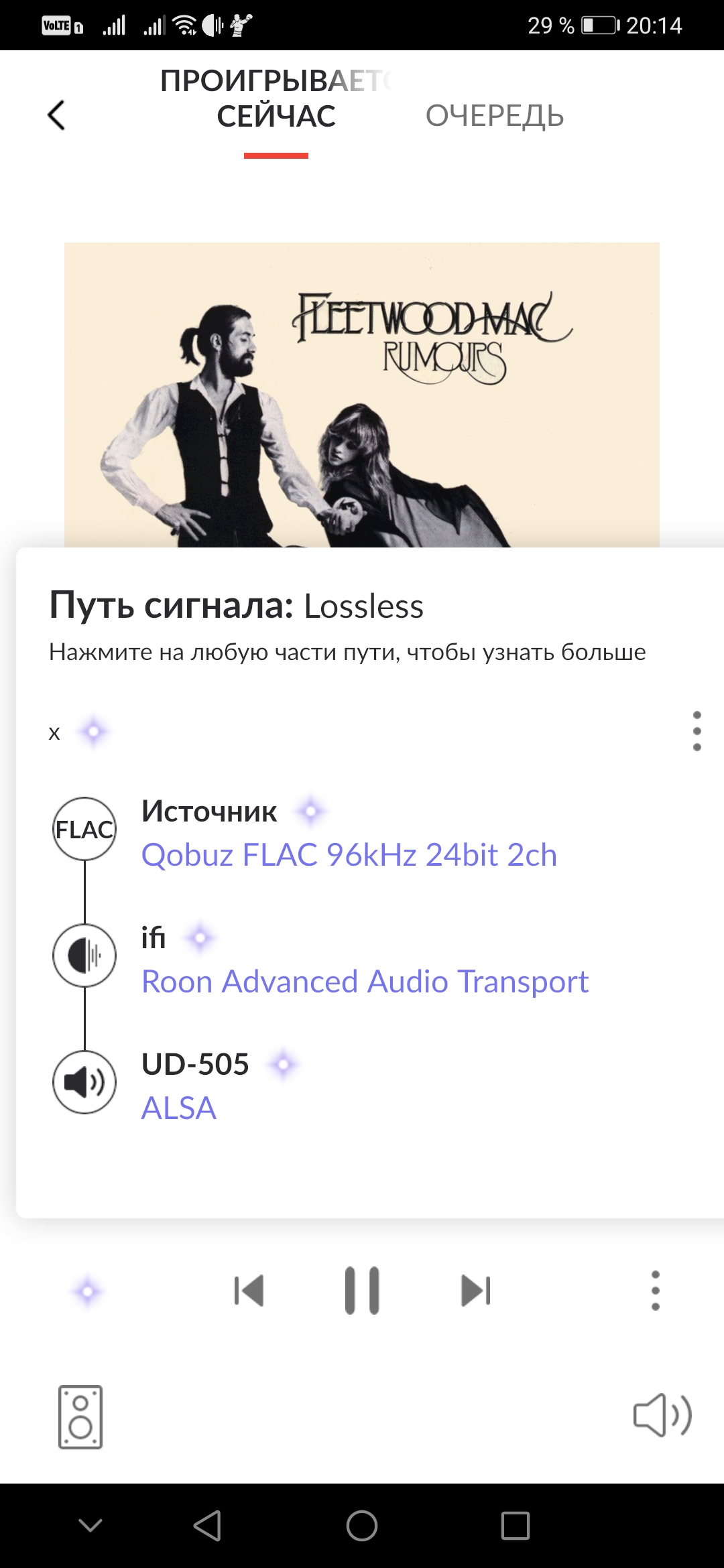

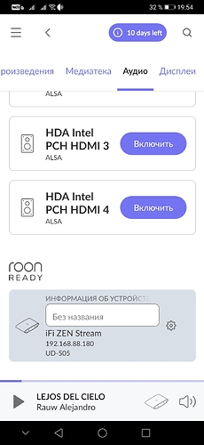

А эти скрины уже из первого режима
И тут уже видно что Roon понимает что ifi подключён к ЦАП UD-505.
В общем я уже совсем голову сломал, такое впечатление что когда я переключаю во второй режим, ifi в тихаря меняет настройку подключения с USB на spdf.
Шо делать???

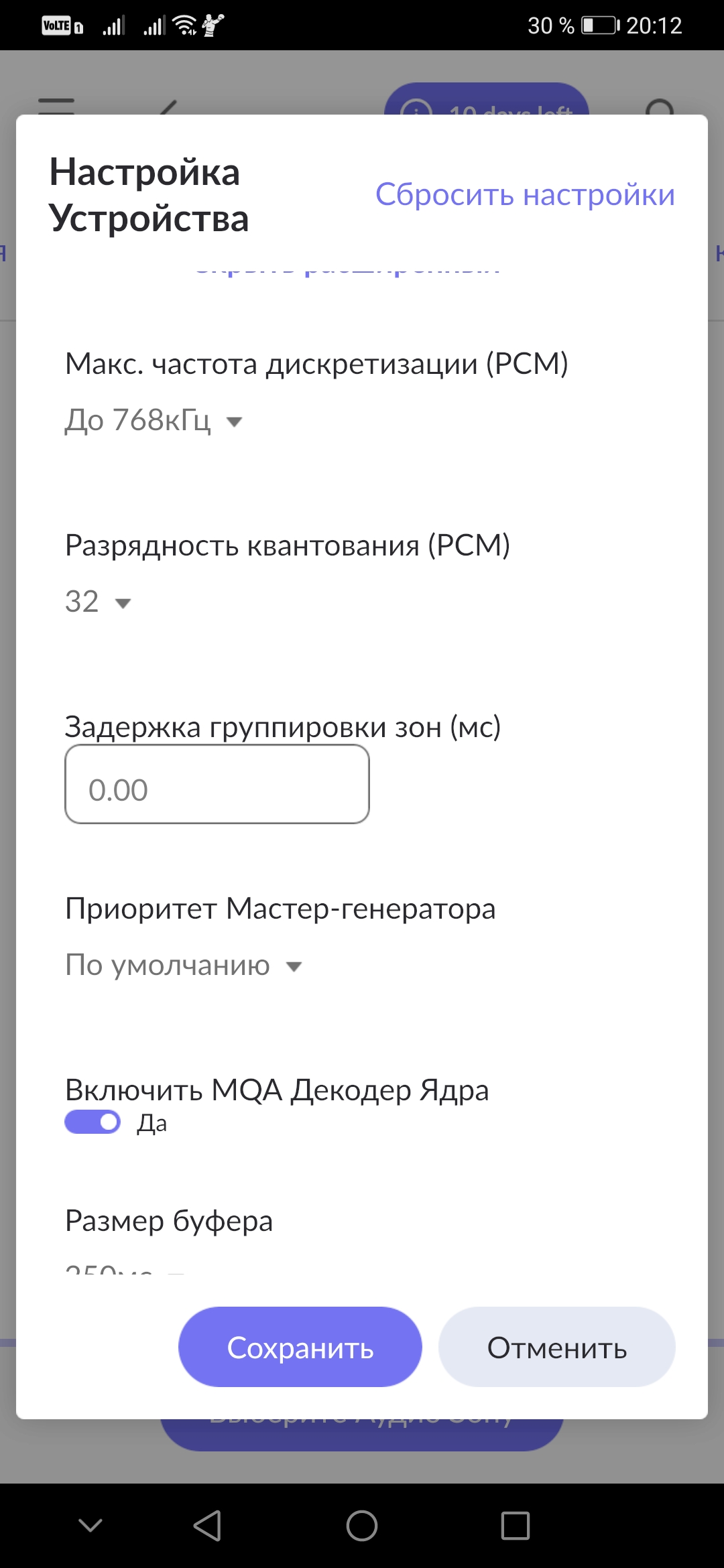

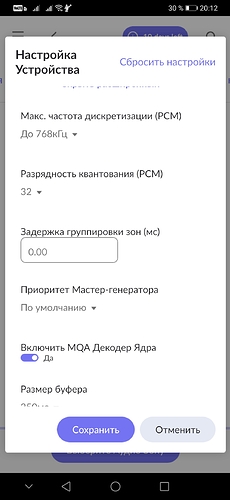

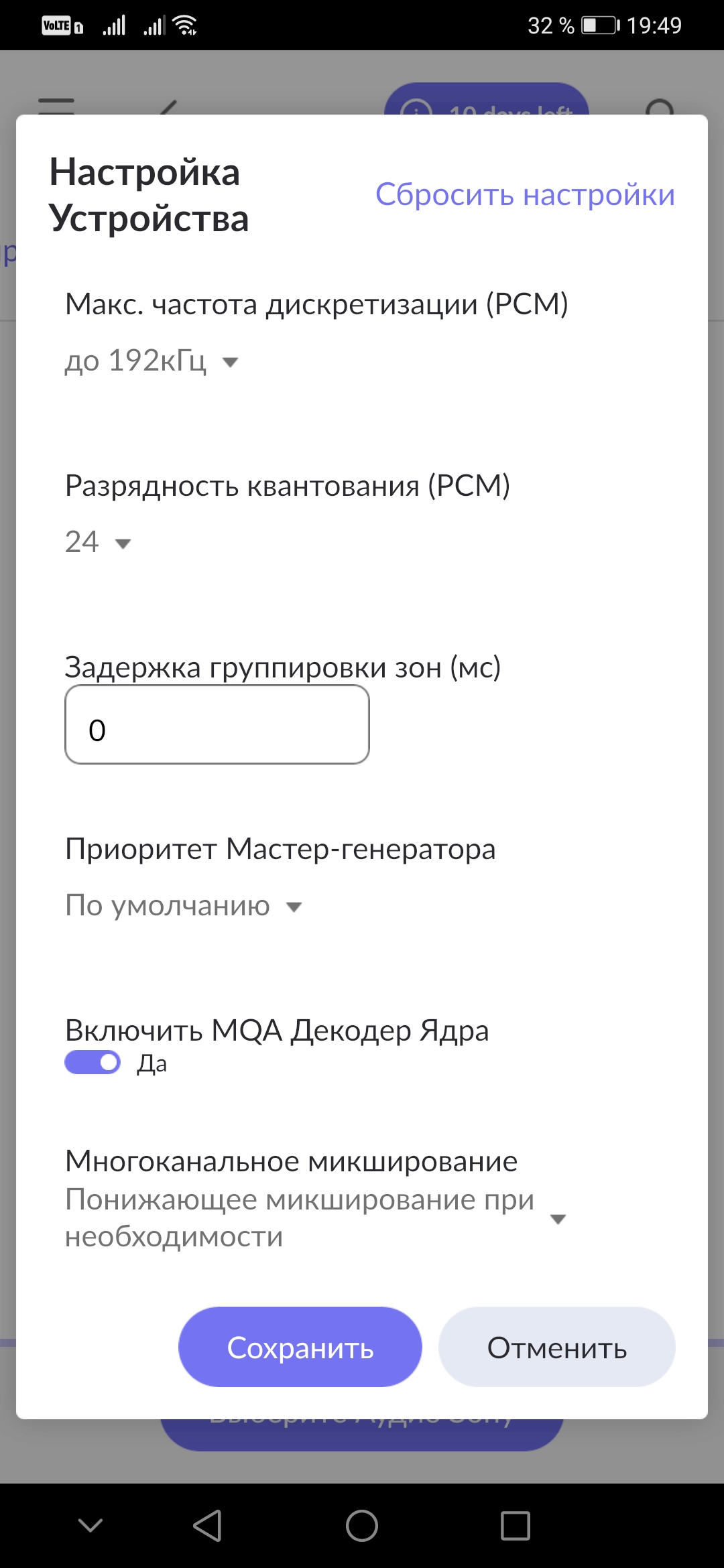

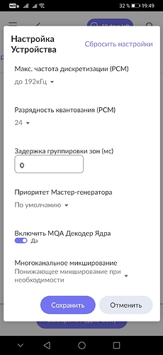

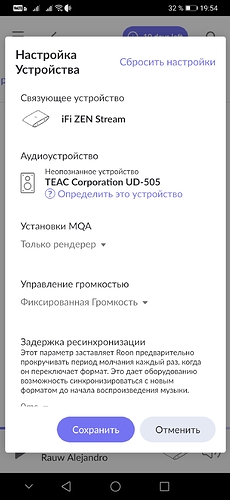

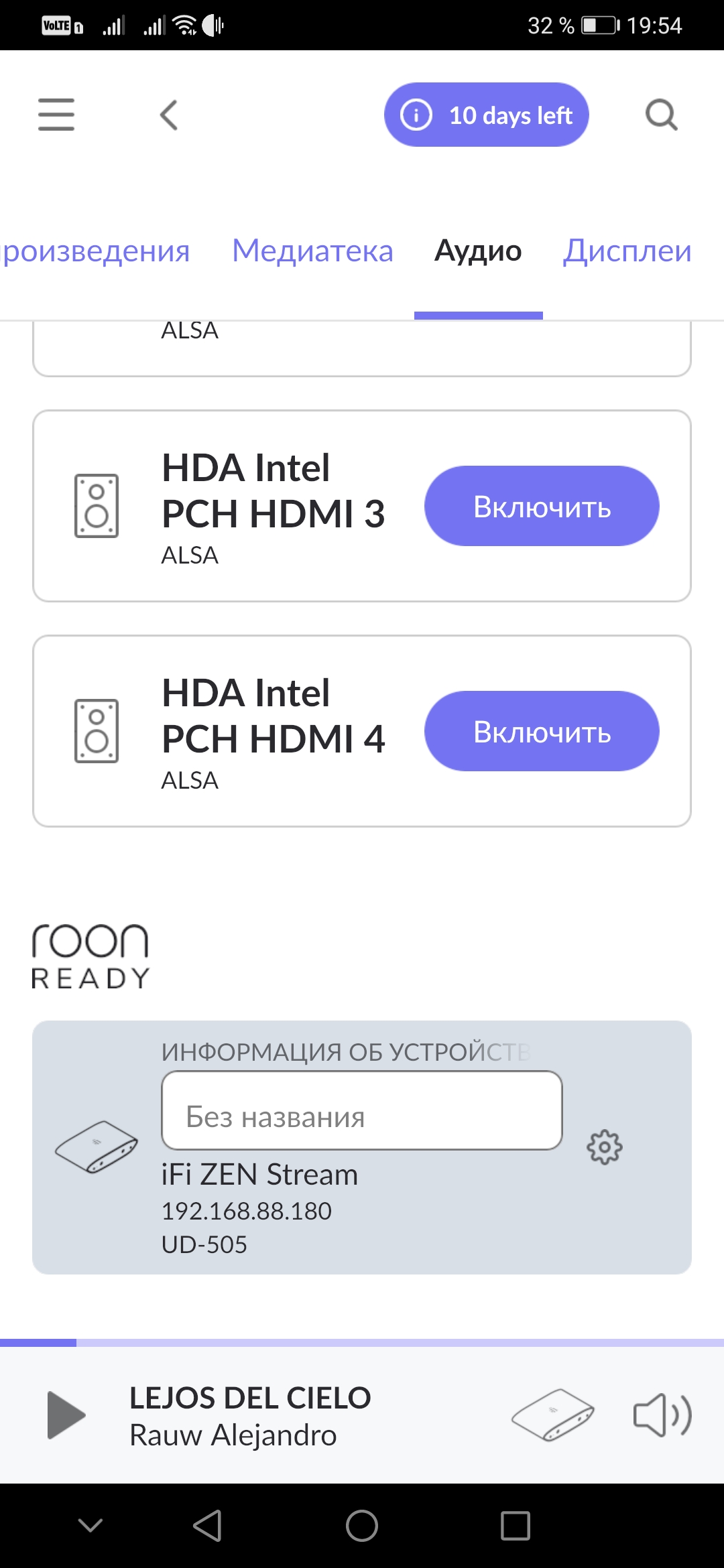

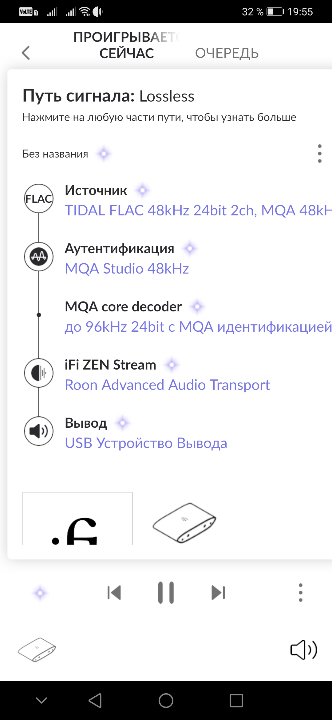

На своем скрине видите устройство ROON READY iFi ZEN Stream &
Видите там надпись Информация об устройстве? Жмите на эту надпись .Откроется еще окошко и будет надпись-Настроить устройство - нажмите и дальше поймете все что выбирать
И будет Вам счастье :sunglasses:
Вы “господь бог”)))
У меня просто ума не хватило, что на эту надпись можно нажать. Я всё время дрочил эту долбанную шестерёнку… …:man_facepalming::man_facepalming::man_facepalming:
Фух,
Работает😁
Спасибо огромное:handshake::handshake::handshake:
