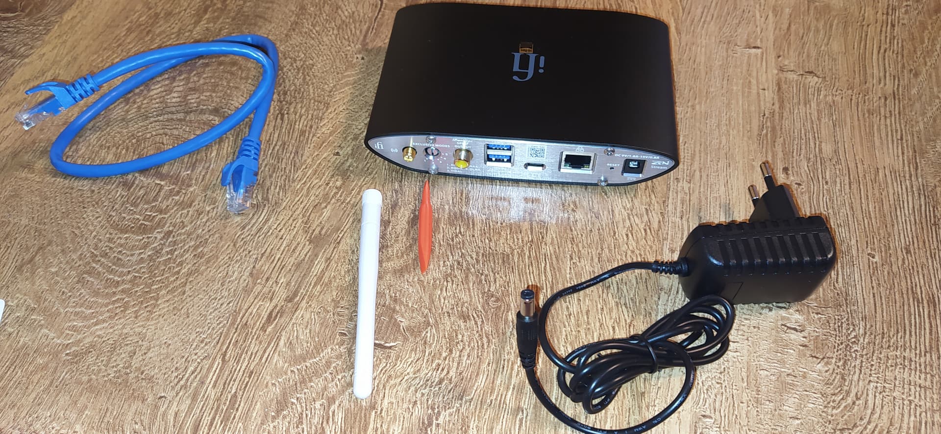

Привез в пятницу от Константина ZEN Stream, тот который продавался первым, и был куплен им у местного официального дилера.

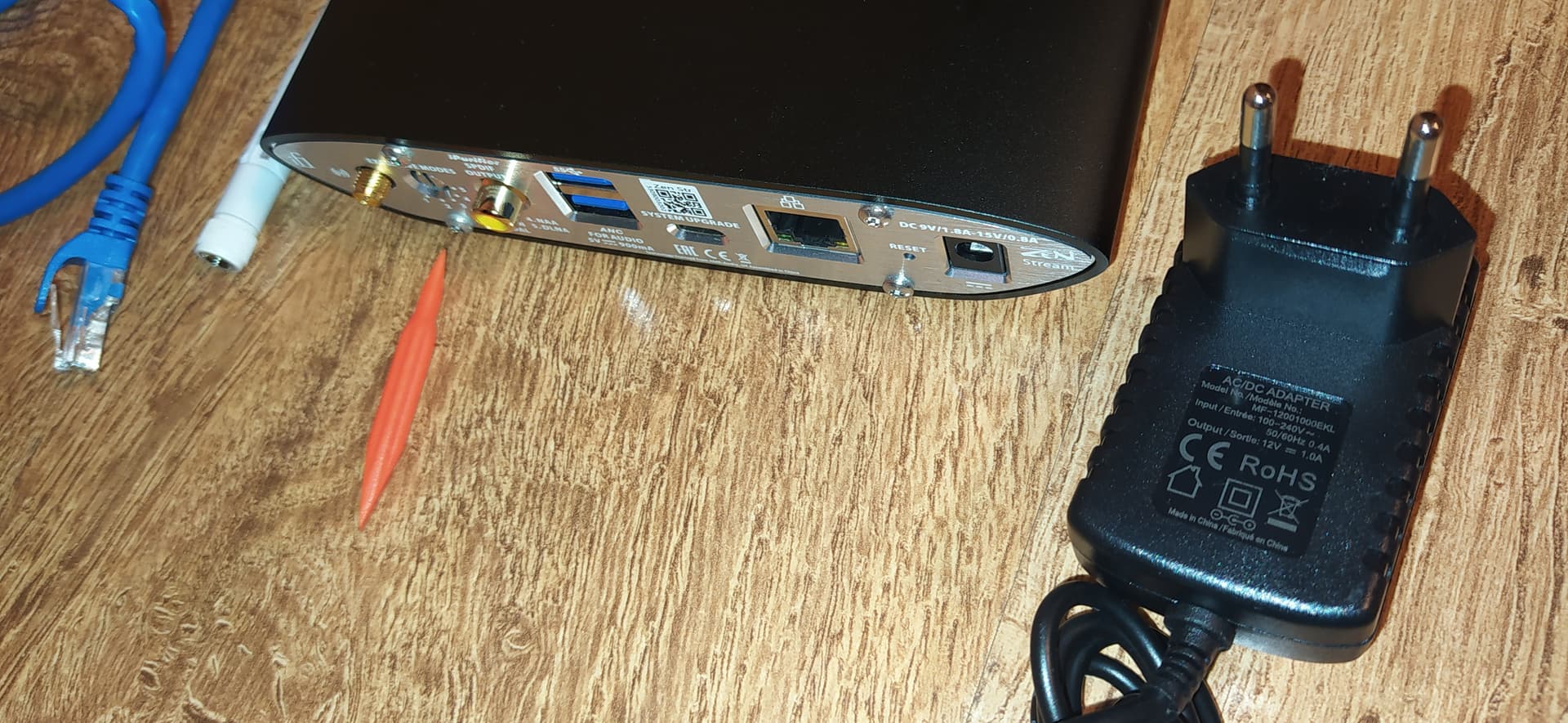

  1. Блок питания 12В/1А, не ifi iPower, хотя в обзорах на фото и на видео все достают именно iPower. Но именно на официальном сайте ZEN Stream by iFi audio - The high-performance, flexible and affordable Streamer from iFi audio уже виден обычный блок, и где-то на зарубежных форумах читал, что первый месяц продавали партию с фирменным блоком, а теперь обычный кладут.

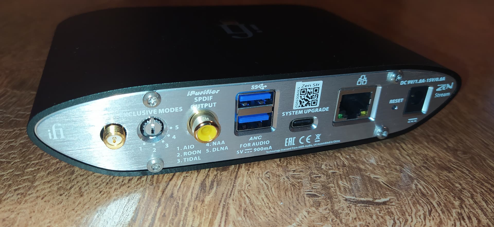

  2. В комплекте кабель патчкорд (50см примерно, на вид 5Е без экрана), WiFi антена – увесистая и пластиковая отвертка, чтобы на задней панели переключать режим работы ПО (всего их 5). Впервые настраивать устройство нужно именно на 1м режиме, но потом рекомендуется выбрать нужный режим работы со 2го по 5й. Долго не мог зайти на устройство - настроить, пока не додумался переключить с 5го режима на 1й, хотя в локальной сети его видел как 192.168.1.43, а когда пару раз сбросил на заводские, он сам перескочил на 192.168.1.44 и остался на этом адресе (искал через «IP Scanner»).
    Так же есть возможность подключиться к стримеру по WiFi, например, с телефона, и настроить домашний WiFi. Не смог этого сделать по кабелю, оказалось, что точка доступа отключена в настройках. Кроме того, можно отключить и встроенный WiFi, есть предупреждение, что лучше WiFi не включать, потому что это может портить звук.
