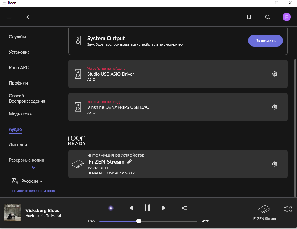

Ifi не хочет видеть ЦАП во втором режиме (Roon) по USB.
Причём в первом режиме всё играет и поёт, переключаюсь во второй режим, нажимаю play ifi запускается но ЦАП ( Teac ud 505 ) его явно не видет. В настройках ifi естественно стоит USB. При этом в пятом режиме через Бублик нет ни каких проблем, всё работает.
Беру коаксиал, подключаю, и блин во втором режиме всё работает Roon поёт.
Все настройки перебрал, порты USB менял, ничего не помогает.
Roon не хочет петь по USB во втором режиме…

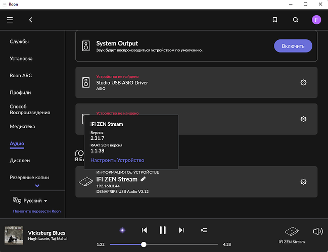

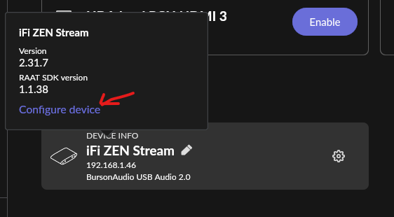

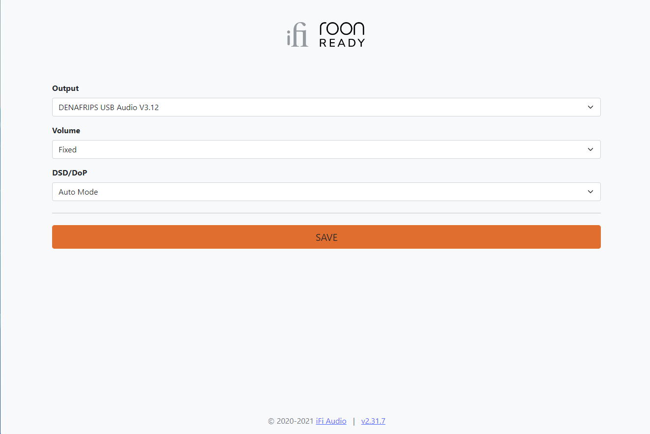

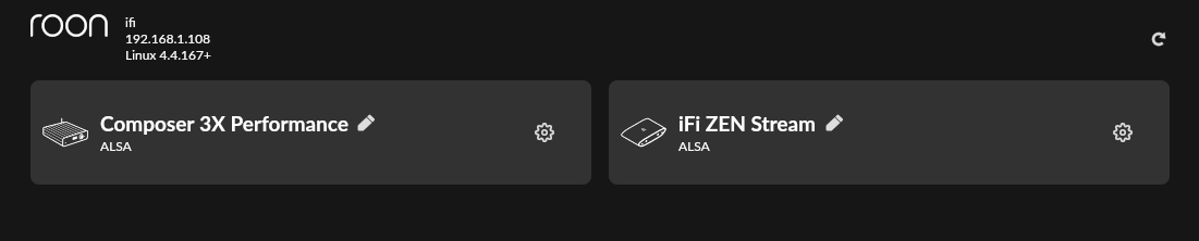

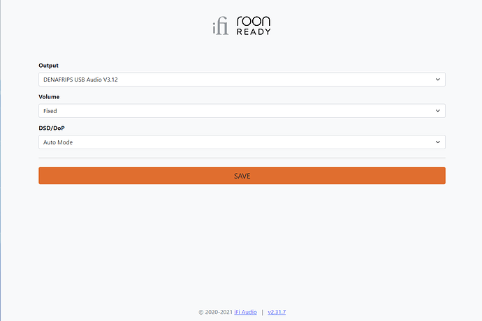

Нужно в Руне выбрать девайс и переключить на юсб принудительно, как на снимках ниже от товарищей-бояр:
И далее выбрать что нужно
Если не помогает, то можно жесткий рестарт сделать - сзади есть отверстие на корпусе.

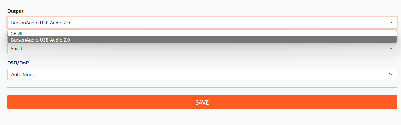

У меня, кстати, с недавнего времени стало все совсем не так. Больше нет возможности выбора в Зене режима кокс или юсб. И нет никакого “Configure device” После того как Burson прошли сертификацию Roon, и ЦАП был распознан. Теперь зона ZEN stream - коаксиал, зона Burson - usb (который на Зен)

Никакой загадки нет. Я по экспериментировал с двумя ЦАПами .
В одном случае все было как у Вас . Только в первом режиме работало все. Это был рабочий , походный аудио интерфейс PreSonus Studio 24C
Второй ЦАП который я подключил был Pontus II . В этой связке все корректно определилось

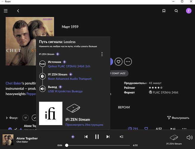

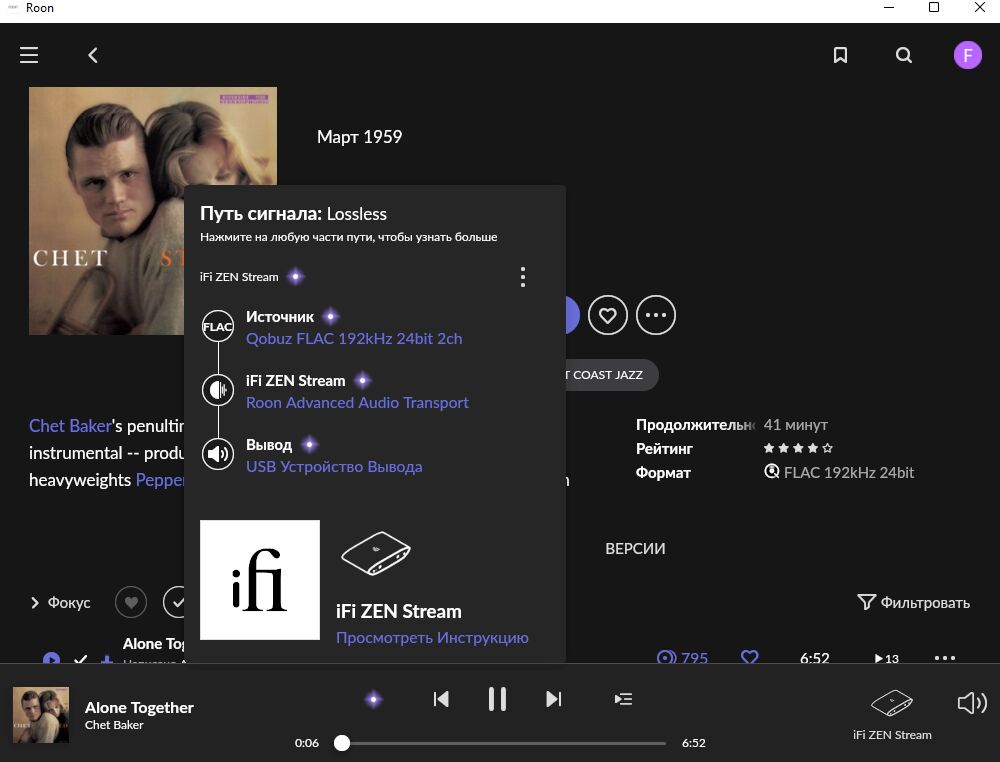

Дополнение скринами
