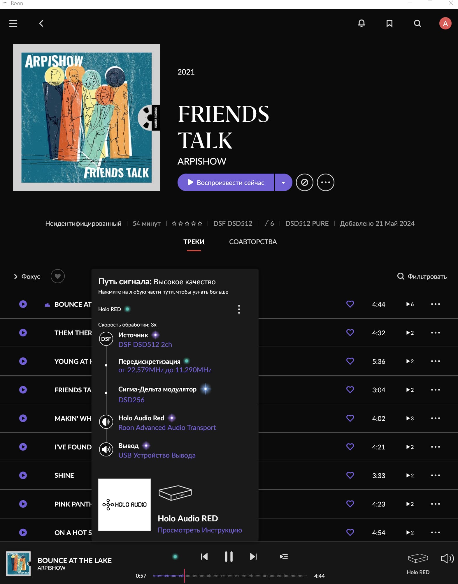

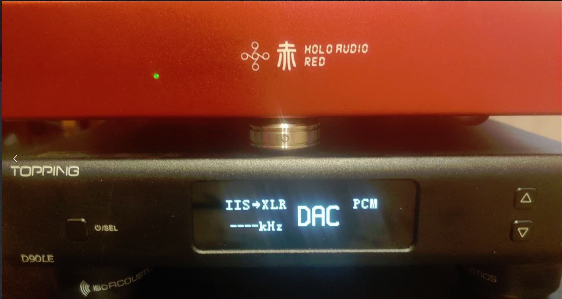

Доброго не подскажите? Что делаю не так?
По сети отправляю из Roon(roon ready) на Red DSD512 далее на Topping l90 через I2S…
и при этом играет но не показывает что.

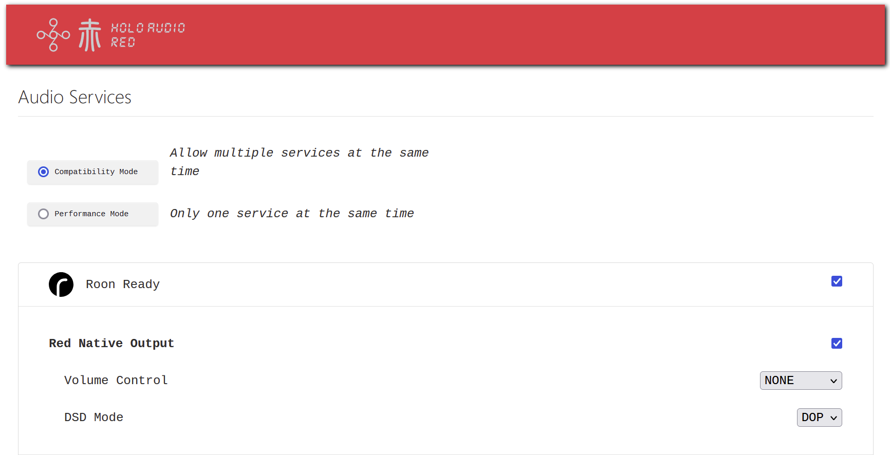

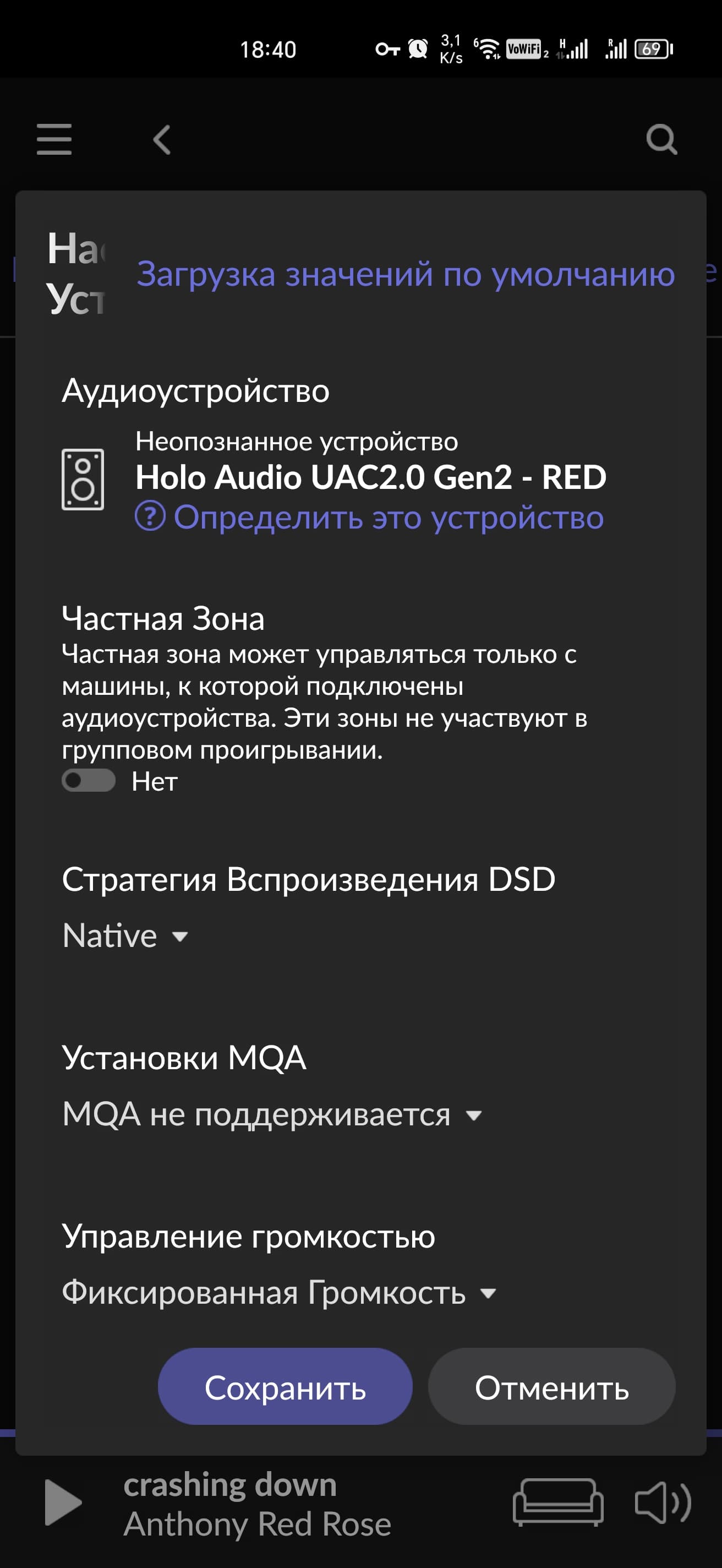

Pop надо на native поставить. Это первое, что бросается. У меня другая прошивка, так даже про другие варианты и не подскажу.
Натива нет в выборе только dop, psm и dcs напрямую без проблем играет без RED.
А вот у меня по умолчанию стоят переключатели на RED может подскажите как нужно правильно :face_with_raised_eyebrow:
Было сегодня на ред. Игрался с разными подключениями… Появился натив после выключения кнопкой сзади.
Как вариант…

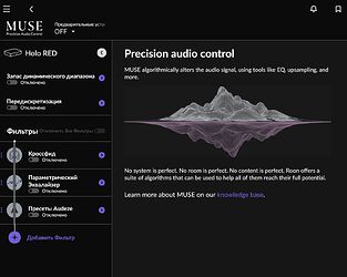

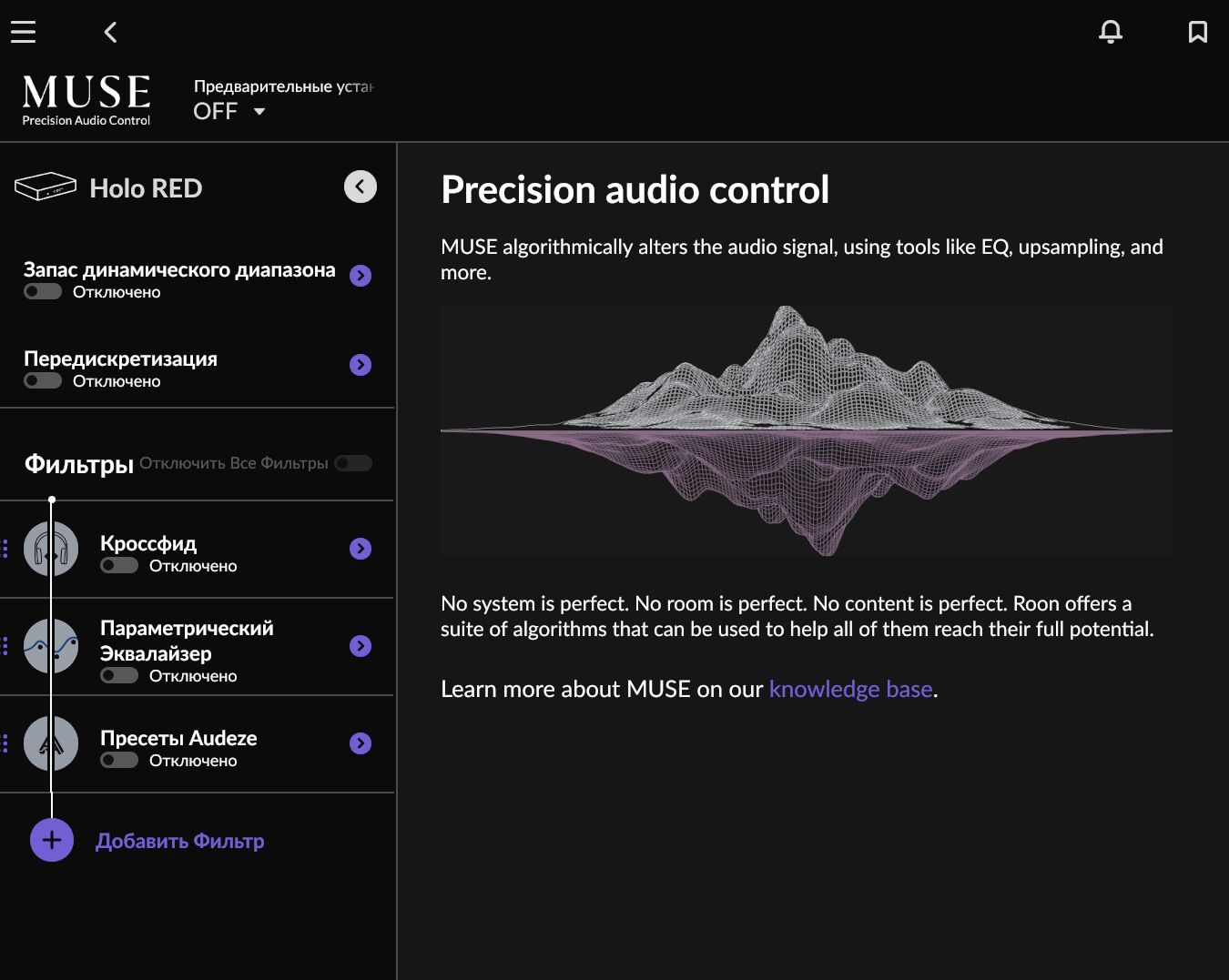

В рун у вас включена передискритизация в 256
Нет сразу сам ROON выставляет
В настройках должен стоять параметр native, где сейчас 256
Увы не помогло.
Если используете только Roon, то есть смысл перейти в режим Perfomace Mode, проблему это вряд ли решит, а вот качество звука должно вырасти.
Как вариант идти на форум рунлаб и в ветке red спрашивать. Возможно да, надо джамперы иначе включать. Но в ваше случае звук есть, вопрос изображения. Хз конечно.
У меня прошивка Ropieee, это если у вас есть ещё одна sd карта, попробуйте ее. Ставится 5 мин, как и родная прошивка. Официально рекомендуется Holo на странице Red.
