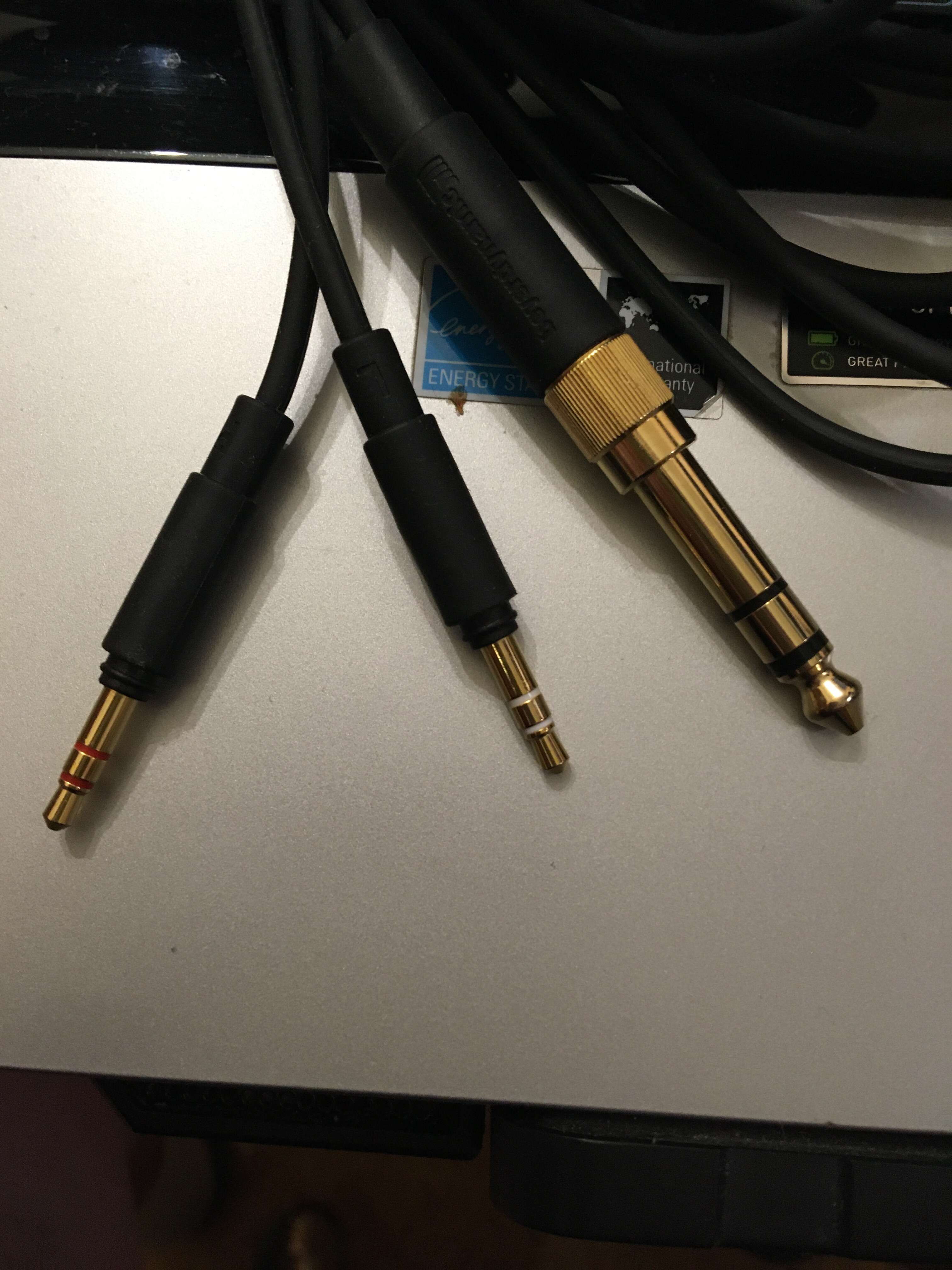

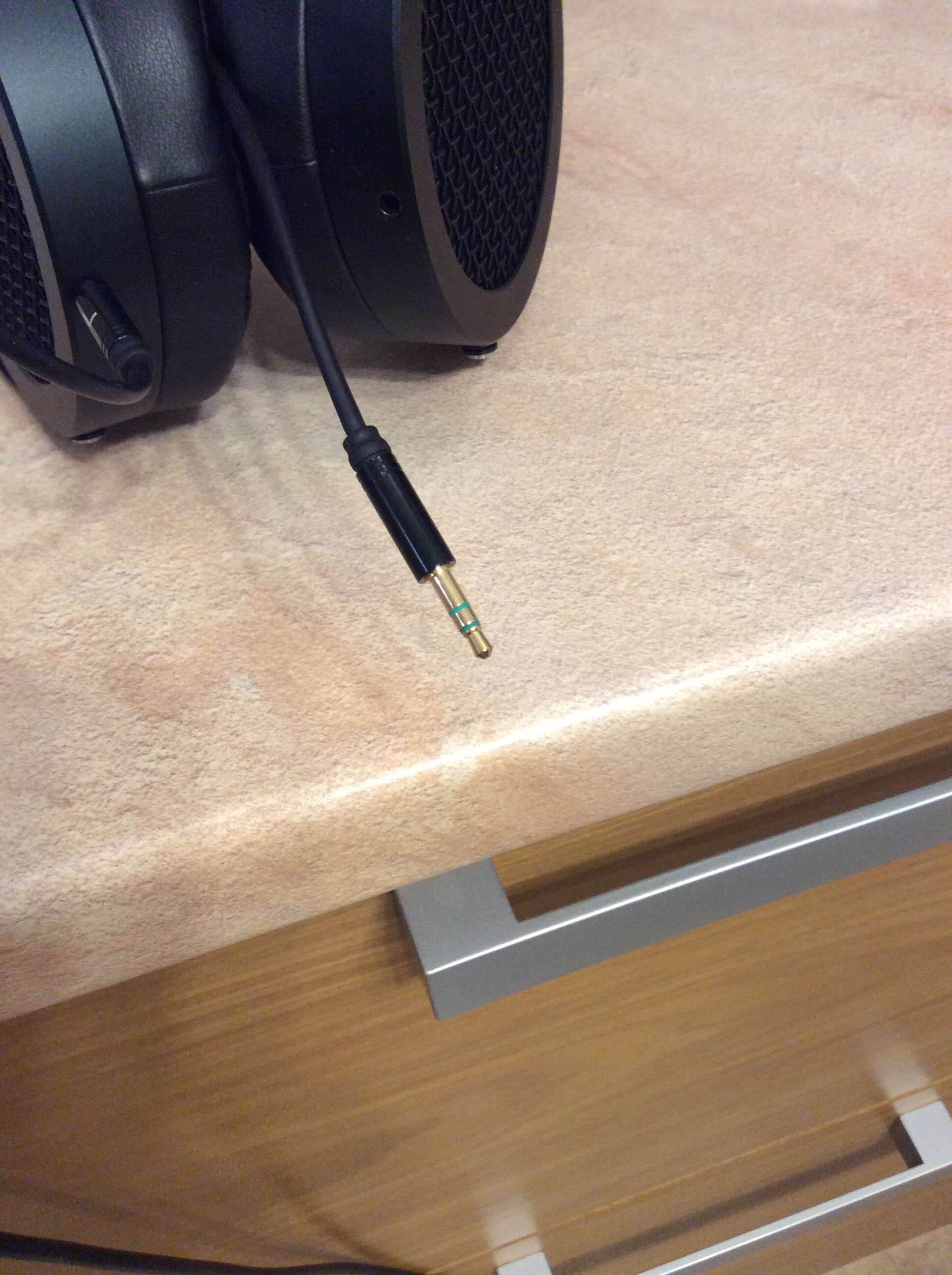

Друзья, у кого есть в пользовании Sundara можете ли сделать крупные фотки разъема кабеля, который подключается к наушникам? Пытаюсь на Али купить XLR кабель для них (а сама наушники еще в пути) и не могу понять, какой же из них будет работать. На один и тот же кабель разные отзывы. Одни пишут, что работает прекрасно, а другой пишет, что работает только если не до конца воткнуть в наушники разъем. Вот, например:
Обычные 3.5 джеки

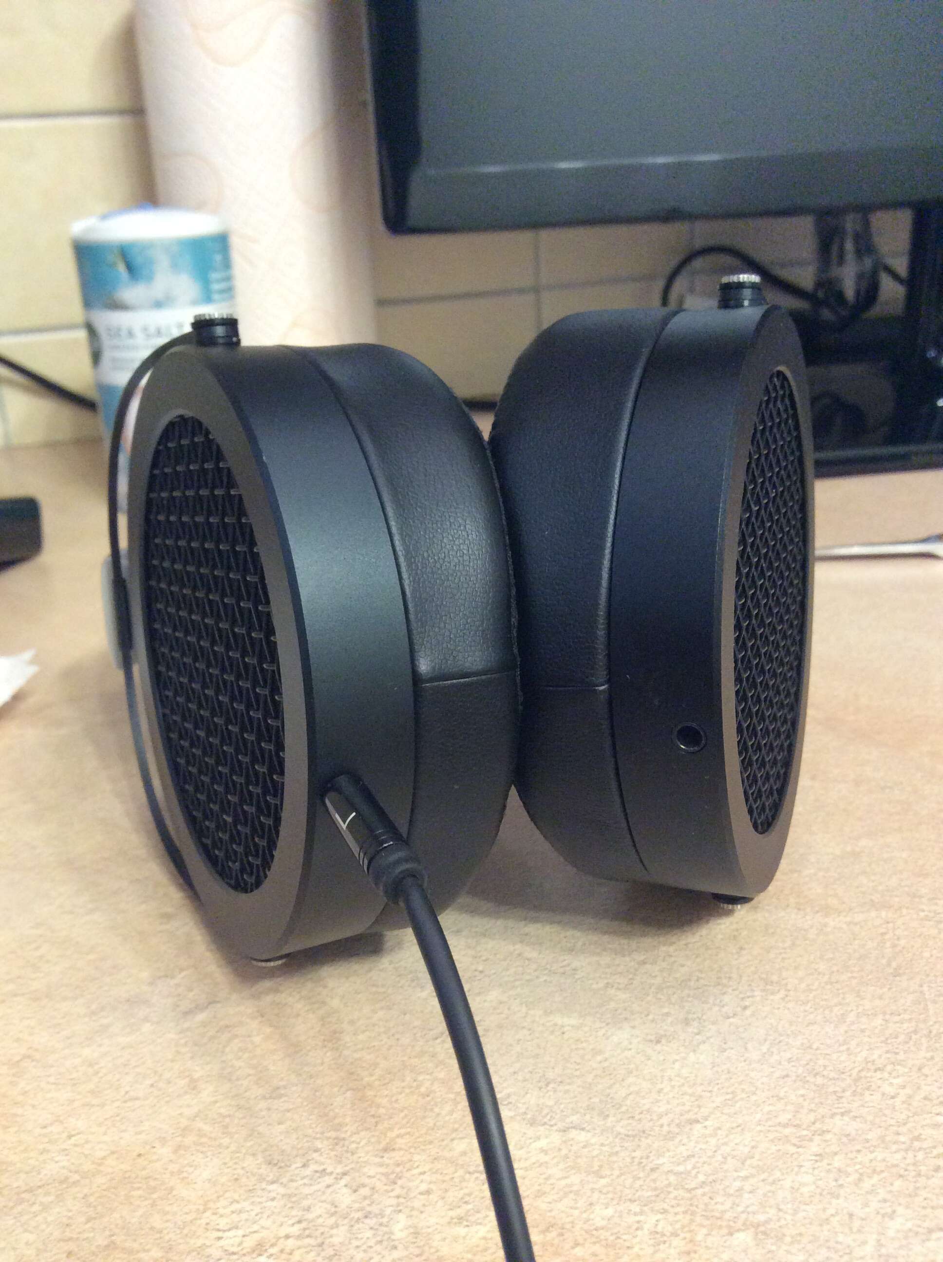

Кстати если купили Сандару новой ревизии, то у нее чуть иной звук, баса больше и пички более сглажены - по отзывам, сам я не слушал, у меня старая версия.

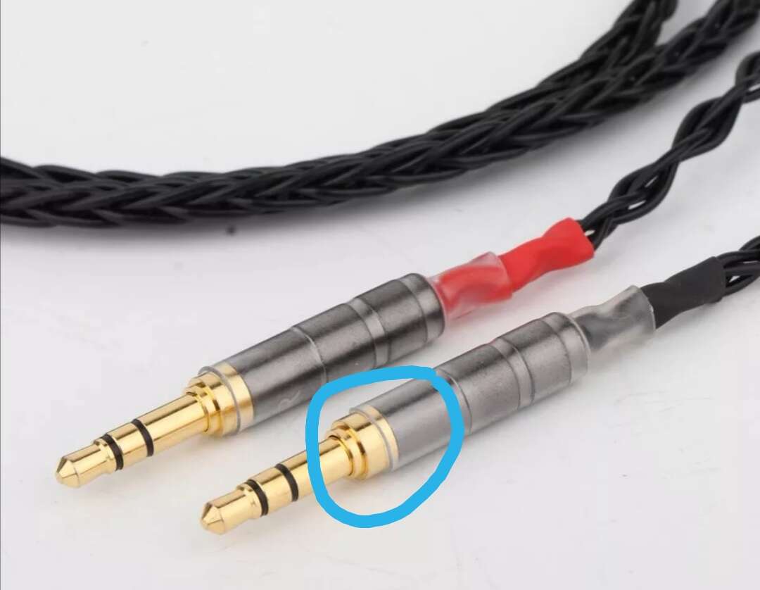

Спасибо! Выделенная область отличается. Возможно, из-за нее у человека работает, только если не до конца вставить. Хотя, при этом, у остальных работает. Ничего не понимаю, но разница, однозначно, есть.
А какую версию купил - не знаю. Но заказал сегодня. Наверное, новая.

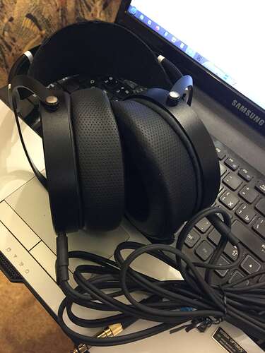

Покупал в Пульте для каких то Байеров. Обычные 3,5 стерео, но с замком. Вставляю до замка, играют нормально.
Порвал случайно стоковую амбушюру. Купил перфорированные для iBasso SR1. Но пришлось обрезать 3 мм по диаметру пластмассовой вставки. Стали звучать полновеснее, в низах поинтересней. И вообще пообъёмней, что-ли. Пичков не слышу.
Да, у вас тоже ближняя часть мини джека без ступенек (как на моей фотке обведено). Судя по всему, действительно, эта “ступенька” что-то замыкает при подключении.

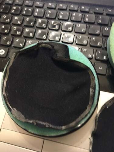

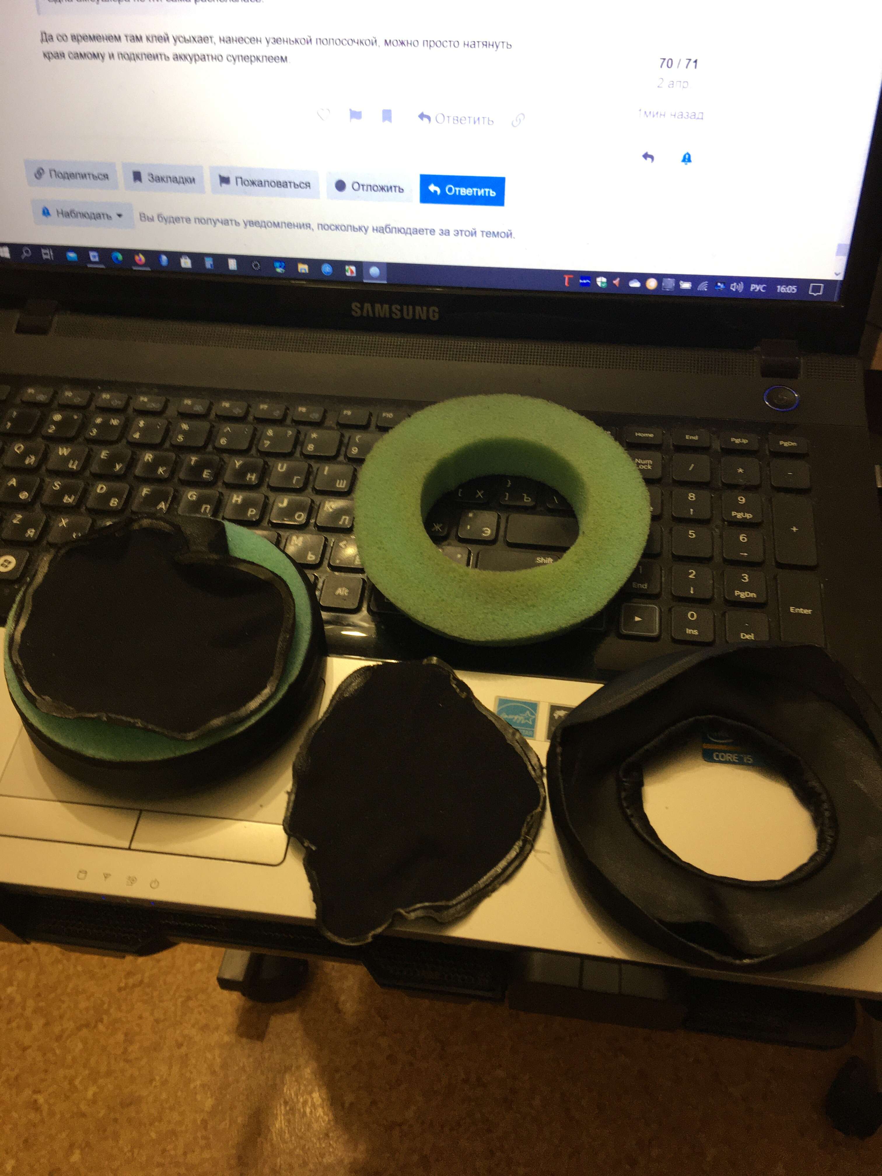

Да со временем там клей усыхает, нанесен узенькой полосочкой, можно просто натянуть края самому и подклеить аккуратно суперклеем.
У меня так:
Отложил ремонт до появления прямых рук.
вы всю разобрали ) у меня она наполовину начала расползаться, я подтянул эту половину и по линии старого клея нанес суперклей, все держится
