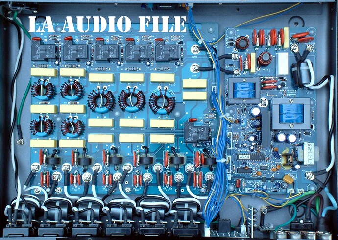

На самом деле - и так и так. Мне, как разработчику, удобна такая модульность. Пользователь действительно может не понимать до конца, что он хочет и по факту прослушивания изменить свои пожелания/требования к устройству. В этом случае модульная структура устройства гибка для подобных манипуляций и позволяет прийти к нужному решению путем незначительных изменений. Да и с разработчиком легко договориться, к примеру, всегда можно вернуть неиспользуемый или замененный модуль и получить другой взамен. С другими параметрами, функционалом и так далее. Благо, посадочные размеры у всех модулей одинаковые. К примеру вот тут, см. фото.
представлена аналогичная структура фильтра, только вот модульности нет и изменить что-то в нем не получится. Этот фильтр я также использовал как некоторый прообраз в своей разработке.

Модульность я уже показывал,да и сюда уже приходили люди торговать поделками от майэлектроник,ничего у них не вышло,-так и пошли они ветром гонимы,слегка хлопнув дверью.Вот аппарат за пару десятков тысяч зелени,на фото верху,слева,и есть весь фильтр.Мейтнер конечно хитропопый дядечка,но точно не дурак.

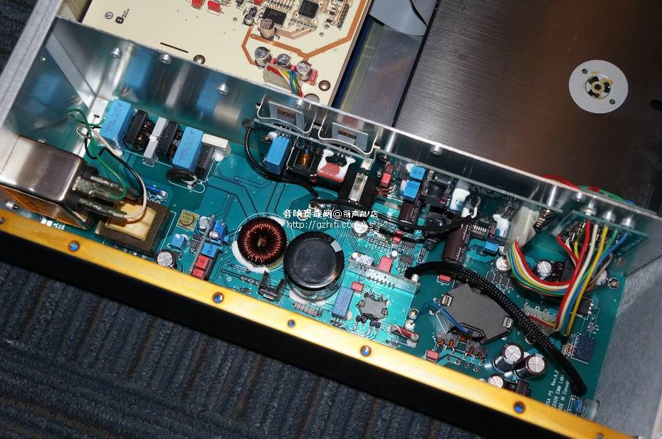

Полноценный трехкаскадный фильтр. Первая ступень - инлет с фильтром, вторая и третья на плате, еще два синфазных дросселя и Х2 конденсаторы.
ПыСы
Дроссели необязательно чисто синфазные, бывают и комбинашки, та же серия PLY10 от Murata.
