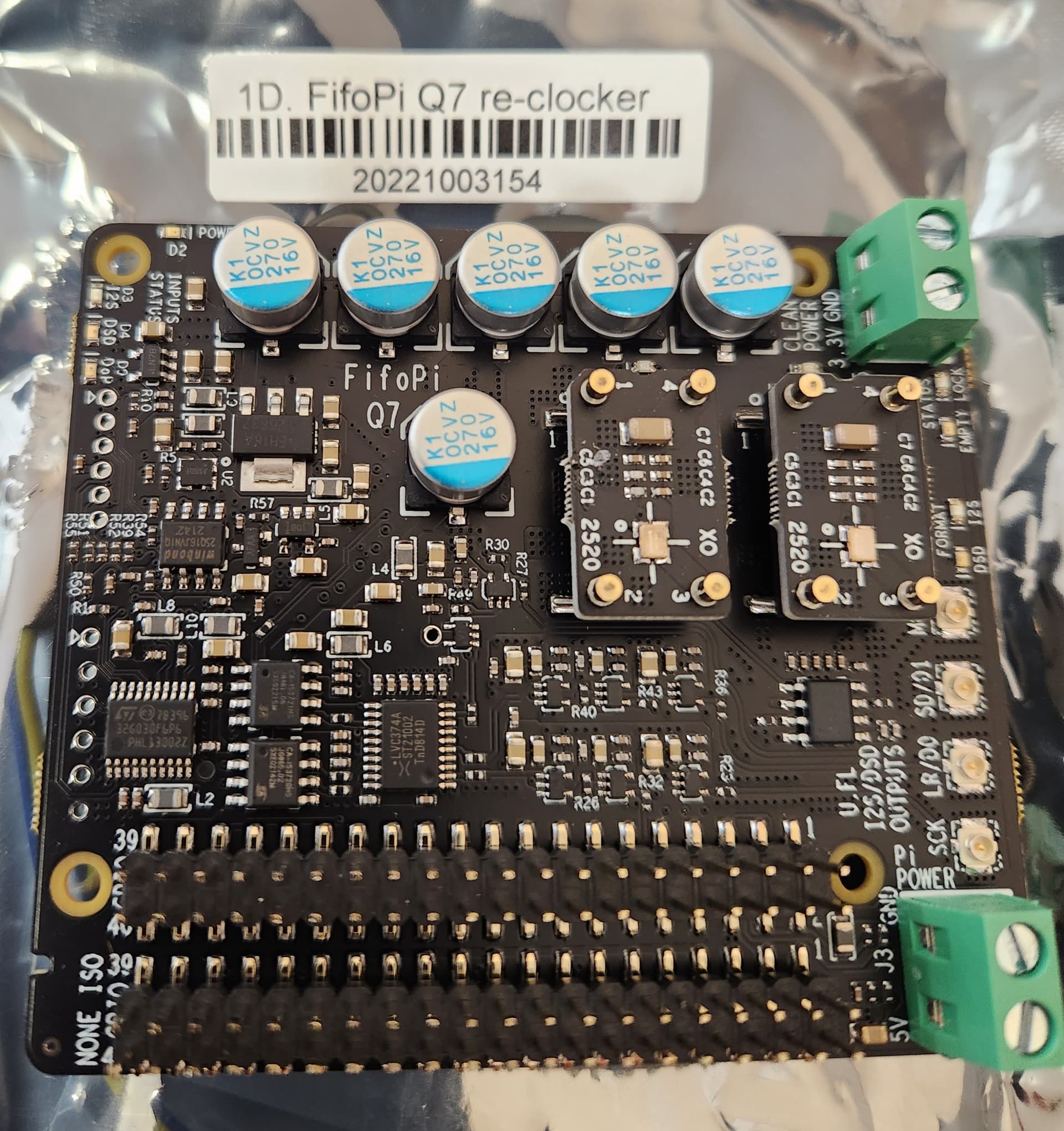

Интерес к переходу от 3 к 7 версии у меня был прежде всего вызван работой фифо с внешними клоками. Буду тестить потихоньку. В описании q7 Ян указал что можно настроить continuous mode. Как я понимаю можно отключить выбор сетки на самой плате (делаю вывод что сделано ради работы клоков без управляющей функции) и оставить работать только управляющий самого клока. Это должно благоприятно сказаться на джиттере, а он не менее важен чем шумы для звука. И еще ряд моментов связанные с работой клоков на отдельном питании. Интересна еще и усовершенствованная изоляция от малины, более мощная логика, в q7 грязная сторона от 3,3в уже работать не будет. Ну и на сравневнения реклока с его платой ReClockPi и без тоже уйдет время.

Почитал внимательно мануал, Ян указывает что это о другом. А про управляющй сигнал в q7:
No XO selection logic is required for external oscillators.
Про q3 так было:
Supports oscillators (XO) with and without OE pin.
Как всегда, мастер недоговаривать. И проще самому проверить чем у него спрашивать ![]()
