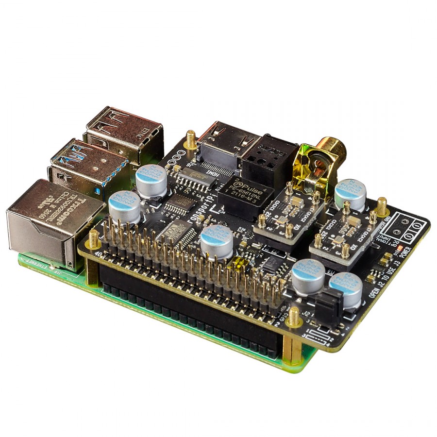

Вот между транспортом и малиной тут ещё нужен fifopi? Я правильно понимаю?
Т.е. вся фишка в реклокере?
Это оно?
Есть ещё fifopima какая то дешевле раза в два.
Вся фишка в фифо. Реклокер бывает встроен в фифо, бывает отдельный. У меня реклокера нет.
На первом фото у вас TRANSPORTPI DIGI это комбинация фифо и транспорт пи. Этой платы одной хватит для организации качественного цифрового выхода с малины. Относительно новинка. У меня это две отдельнве платы. Fifo q2 + transportpi. Когда я покупал таких еще не было, так что подробностей я не знаю
А больше транспортов не увидел на аудиофониксе. Только это. Реклокер q7 у них. Получается одной этой шляпы достаточно? Раз реклокер встроен.

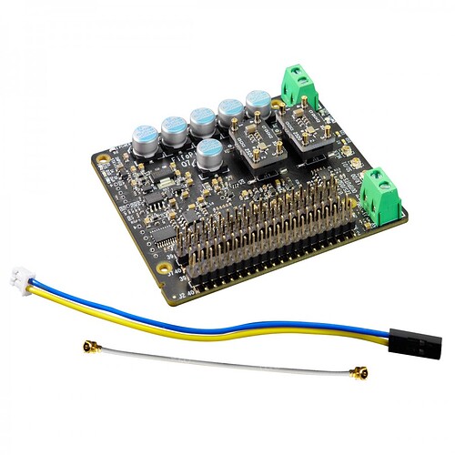

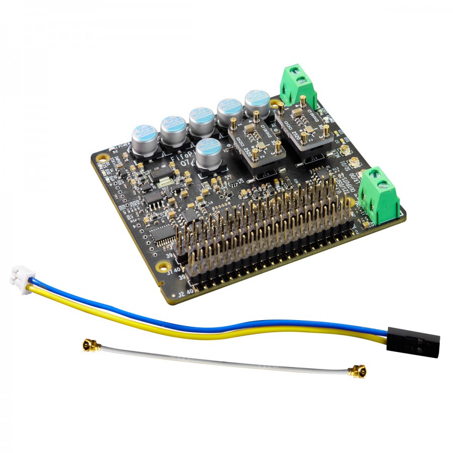

У Яна сейчас 3 варианта:
- Transportpi digi
- FifoPiMa
- FifоPi q7
Вот тут подробно:
GitHub - iancanada/DocumentDownload: Download documents of Ian's products

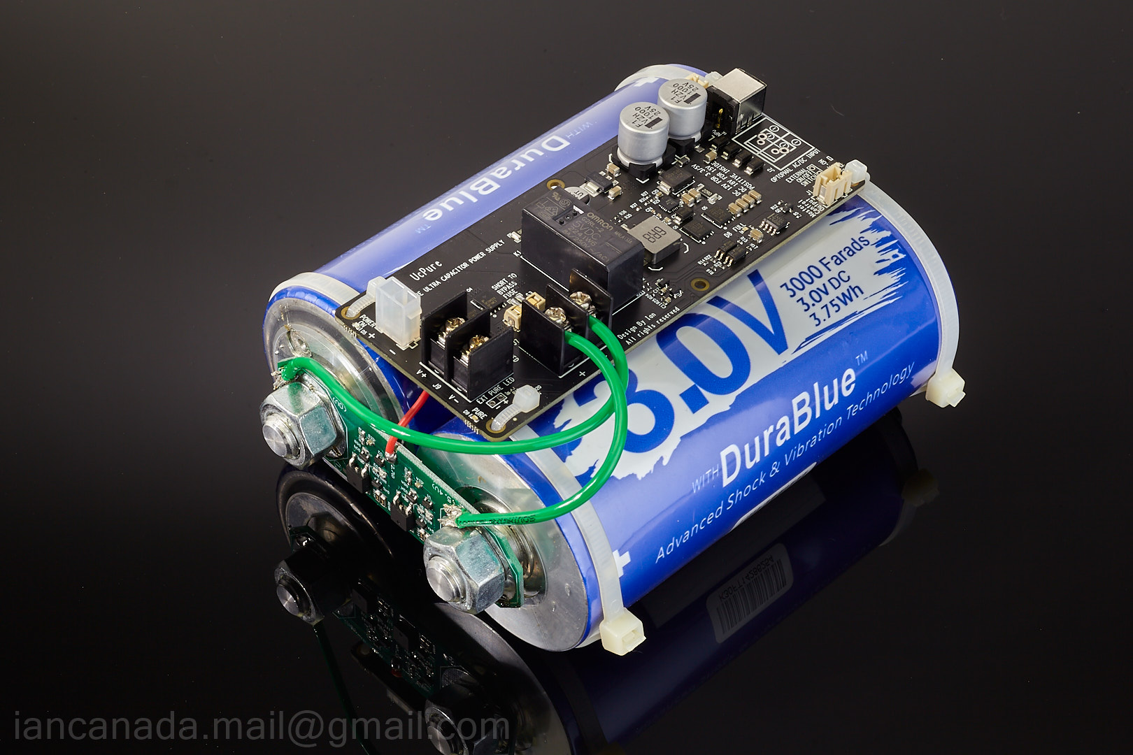

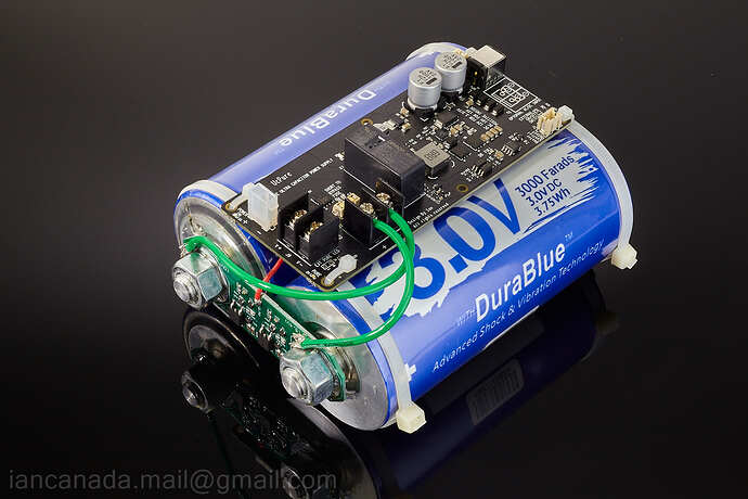

А какие планы по питанию?
У меня сейчас 2 линии лбп 3.3 вольта. Думаю в перспективе их кинуть на малину и на грязную сторону. Докупить клок хороший и организовать еще 2 линии на суперкапах на чистую сторону и на клок оидельно. Только никак не могу определиться какой именно вариант взять, опций слишком много)
Наверное что-то вроде такого:
или такого:
У неё еще и клоки наверняка заменить можно на Crystek.
Поживиться есть чем, да зуб неймет.
Из того что предлагает audiophpnics народ чаще берет accusilicon под фифо. А так можно и на что-то более крутое замахнуться. От Neutron Star и выше.
У меня пока 2 линии - 5В и 3.3В. Понимаю, что надо прокачивать питание, но пока и лень, и не до этого.

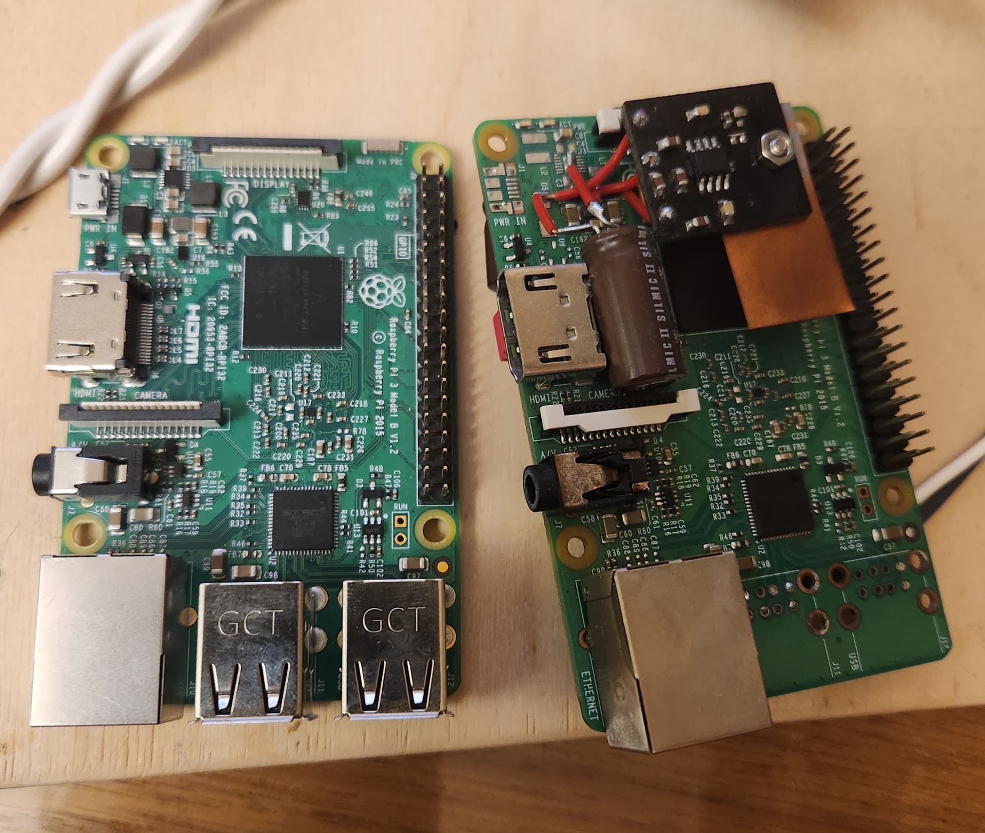

Немного потестил Q7, а именно изоляцию от малины.
Сравнивал подключая сток малину 3b и 3b (у которой ампутировал все что возможно убрал не только wifi антенну, но и вифиблюпуп чип со своим клоком, pmic, 19,2 кварц с платы заменил на внешний генератор) было интересно как реализована изоляция от малины в Q7 у Яна. У Q3 да и у Q2 с этим проблемы - довольно явно слышен шум. Полурешение это дополнительный отдельный БП для грязной стороны, что уменьшало шумы, но до конца не решало проблемы. Фифо слушал со стоковыми клоками (питание клоков от фифо). Обе малины подключались в основной домашний роутер, без берегов.
В результате могу уверенно утверждать что Ян в новой Q7 решил проблему! Разницу практически не слышно. “Практически не слышно”- это для меломанов, для аудиофилов это пропасть! ![]()
Т.е. владельцам стоковых решений Q2 и Q3 посоветую 3 линии питания, а Q7 смогут получить тот же звук и с 2 БП.
