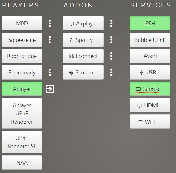

Кажется она там по-умолчанию сейчас (/d). С moode конечно не сравнить, но как-то пользоваться можно. Основная проблема — неясно как сделать подключенный USB диск доступным по сети, каждый раз его отключать, чтобы залить новую музыку — застрелиться.
Это же коробка для 3.5 дюймового диска?!
В YoctoAP никак. Там нет самба сервера, все предельно минимизировано в угоду качеству звука. Есть piCoreAP - это АПлеер, вживленный в pCP, а вот у него уже есть встроенный самба сервер.
коробка и в ней контроллер, да
В сборке Dimas есть же Samba сервер
Да я его включил и знаю разумеется айпишник но чёт ничего не находит в плане сетевых папок. :thinking:
P.S. SSH я так понимаю не для простых смертных, а жаль, я бы поковырял gui и попробовал бы поставить audioscrobbler, жить без него не могу.
Пользовался SMB на этой сборке ранее, расшаривая тестовую флешку. Все работает (на скрине RPi3 с p62-bm Kernel):
Screenshot 2023-01-11 at 13.20.12
Единственное, на чем спотыкался, не на всех ядрах заводится. Попробуйте сменить ядро на другое.
Вроде в сборке YoctoAP если зайти в неё по SSH можно увидеть подключенные диски и добавлять на них контент.
