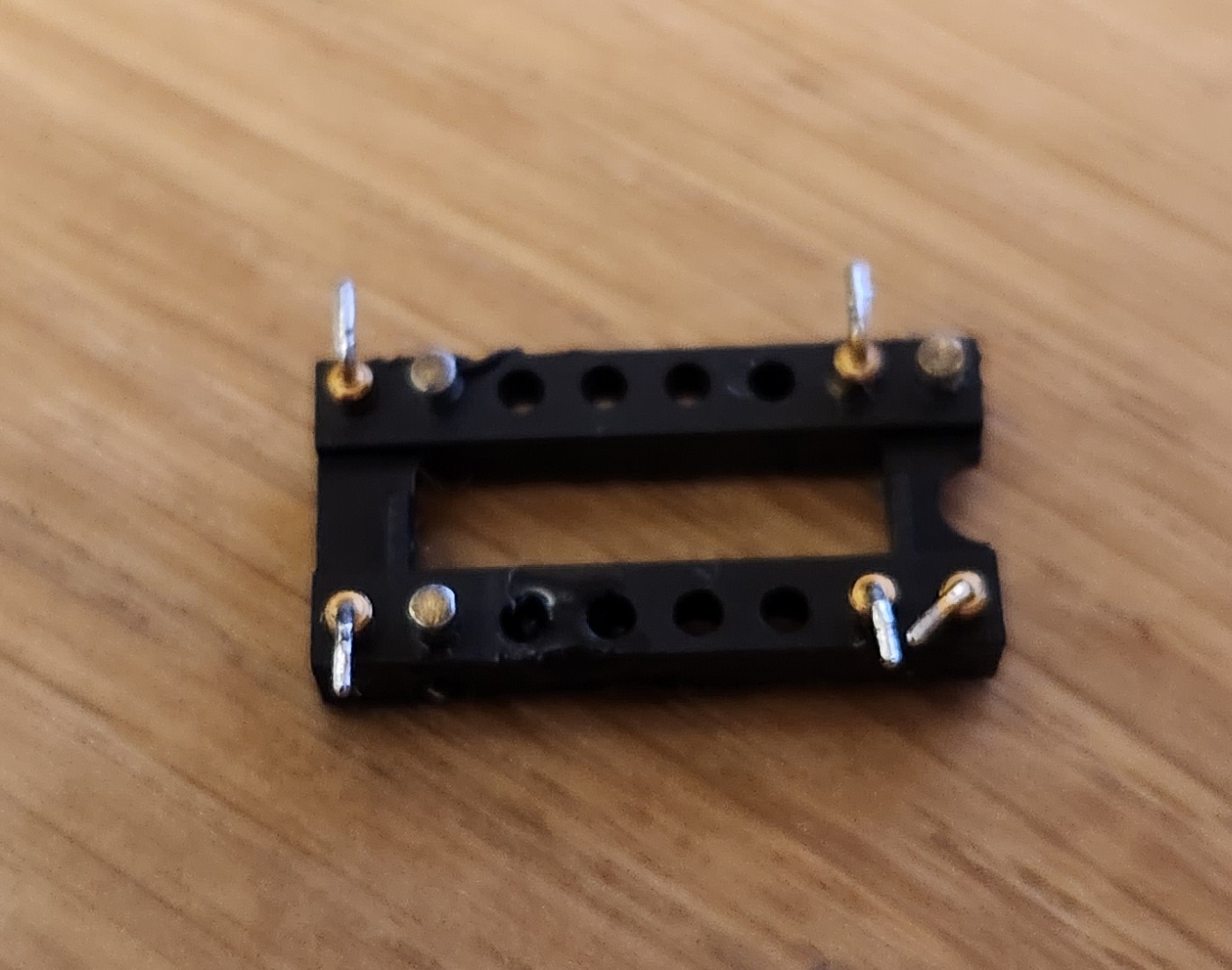

Может посоветуете что то по питанию и тп без пайки? Есть ли смысл заморачиваться с подбором бп для его платки с аккумуляторами? Где можно глянуть как организовать внешнее питание для ACCUSILICON?
Без пайки никак. С минимальными трудозатратами я вот так сделал (в любом сервисе по ремонту телефонов за 30 мин сделают):

Цанги Millmax хорошие, родные после 2-3 перетыков начинают люфтить.
П.С. цанги GND тоже можно замкнуть сразу на каретке. И в зависимости от клока и управляющий пин.
Спасибо, если я правильно понял ничего особо менять не нужно, просто подпаять проводки питания к ножкам клока 2 и 4? Само питание 5v нужно?
С 3,3v к сожалению туговато, не ходовое напряжение, есть суперкап фильтр китайский еще, но тоже на 5в
Ну как не нужно. На клок питание нужно отдельно. Если замкнуть с питанием фифо - может плохо закончиться. GND от клока да, надо тоже подключить к фифо. И обязательно на минус БП клока. И на всякий случай, у клоков ноги: 1 - управляющий, 7 - GND, 8 - выход частоты, 14 - питание.
Для Accusilicon только 3,3в. 5в не выдержат.
Не могу сказать как будет этот фильтр. Где-то видел его расчлененку, там не очень большая емкость, а это влияет.
1 - отогнул по рекомендации Яна, он не подключен. Если я правильно понял надо подпаяться к 7 и 14 и сделать так что бы на 14й не поступало напряжение с платы?
Да. Изолировав от платы.

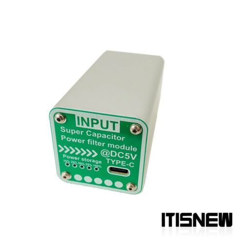

Айрат, добрый вечер. Вы пробовали подключать на выход фарада супер конденсаторы, поделитесь результатом?
В БП Фарад нет регулировки напряжения.
Емкость 50F. Примерно как в блоках фарад. Не все зависит от емкости, больше зависит в каком режиме она работает, и где стоит.
там внутри полно места, два по 30F прекрасно помещаются. хочу вынуть плату и поставить четыре по 120F для интереса, лежат никак руки не дойдут
