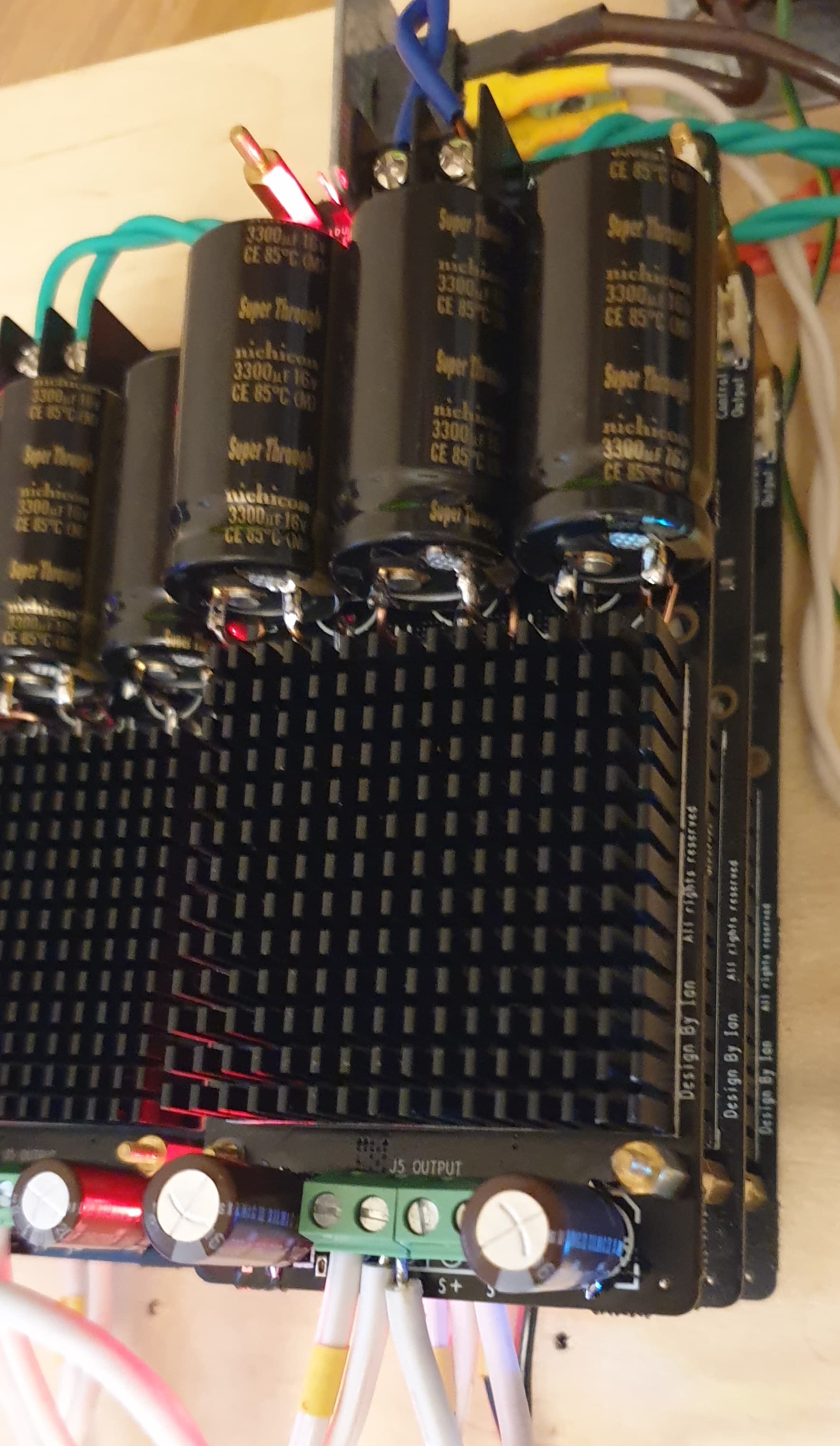

Конденсаторы заменил на Керафайны с чуть большими номиналами - понравилось, звук стал более живой что ли. Согласен с мнением что твердотельные вносят некую сухость и химозность.
У линеарпи тоже заменил твердотельные, поставил nichicon lkg gradeIII и на выходе силмик/керафайн. Оставил керафайны.
После этого БП из просто неплохого становится прям аудиофильским. Фифа без клоков становится еще более отзывчива к качеству питания для своей чистой стороны. Я отслушал еще несколько других БП и оставил Линеарпи. Мало того, с линеарпи Яновские суперконденсаторы после слышно гораздо сильнее. Не понял почему, но все + суперконденсаторов (сохранение комфорта на большей громкости, снижение шумов, прибавка в обьеме и динамике) именно с линеарпи проявляются сильнее.

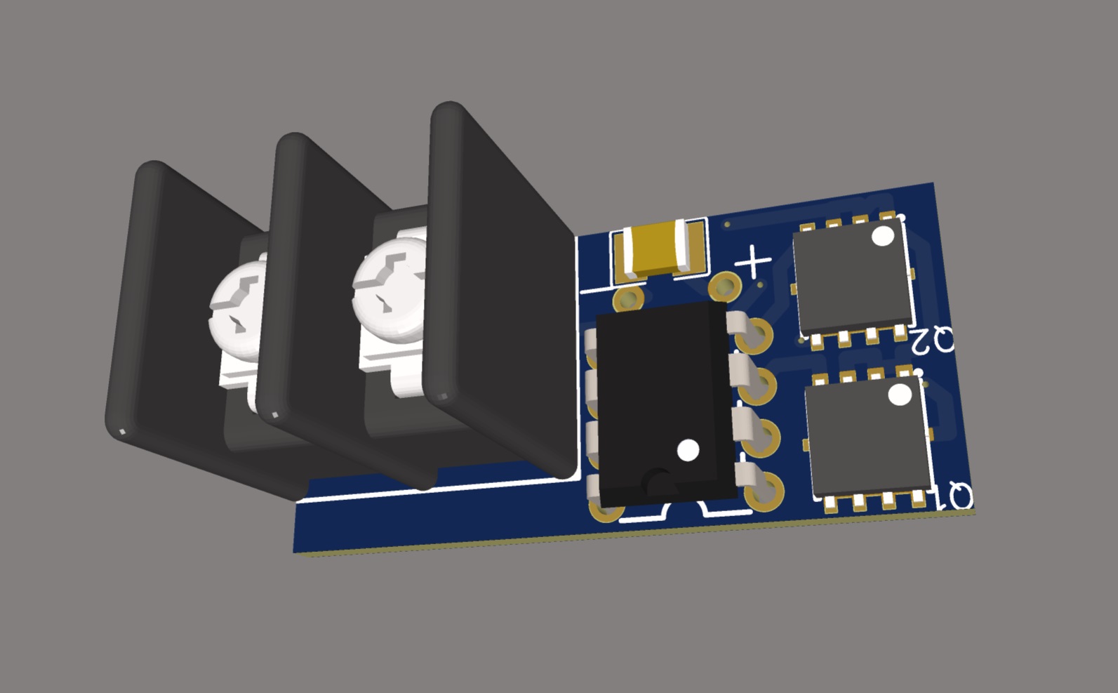

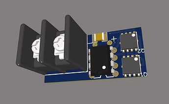

Поэтому далее решил домучать и сменить диодный мост на lt4320 - пока все в пути, отпишусь как попробую. Идея такая: Перенести клемник с БП на дополнительную плату, а ее уже к БП. (При этом замкнуть 2 диода и возможно и предохран. убрать).
Вот штатное место и доп. платка:
