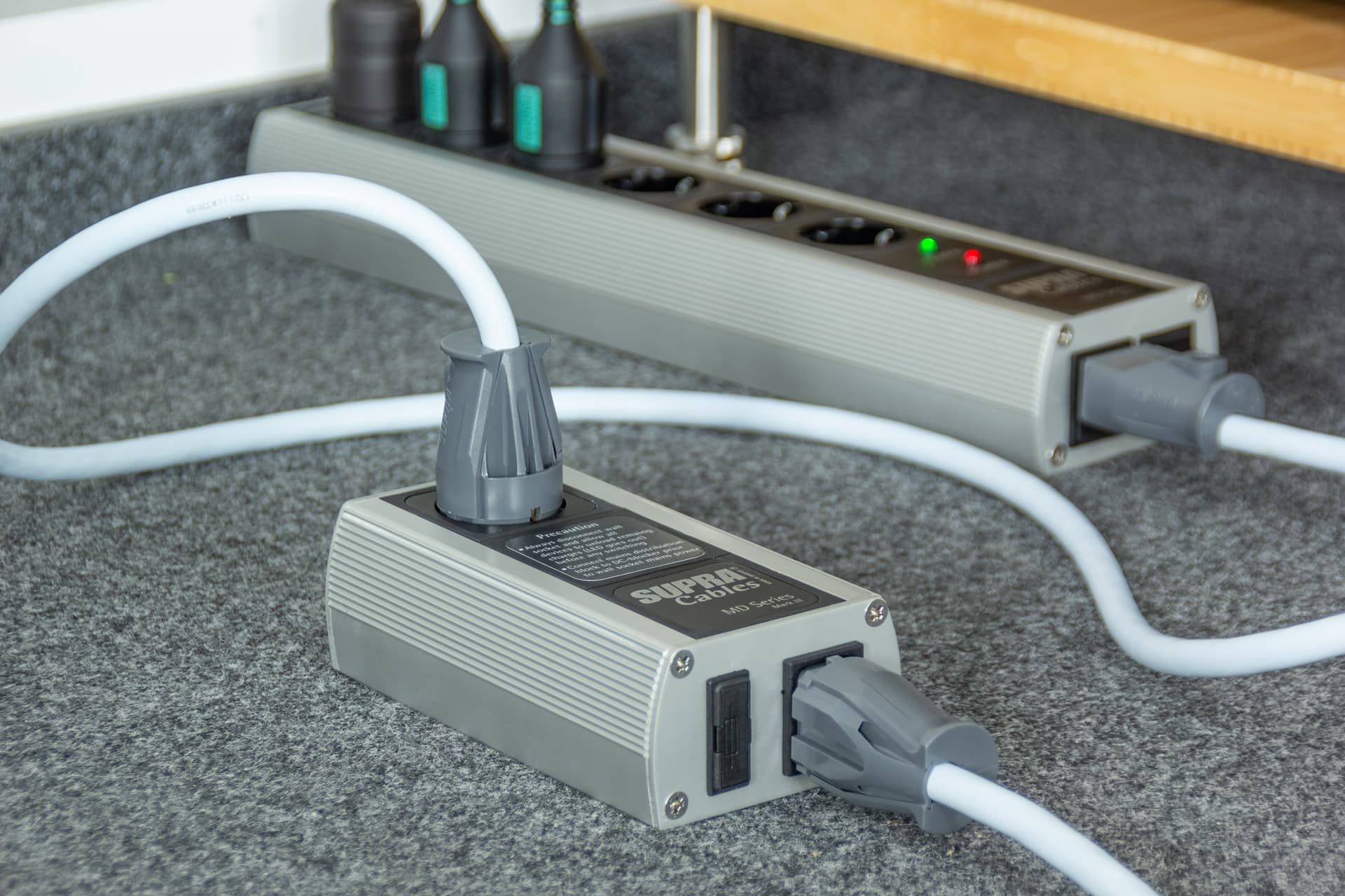

Supra DC-BLOCKER MD01-16-EU

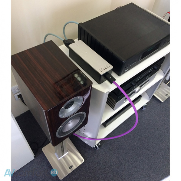

ISOL-8 InLine

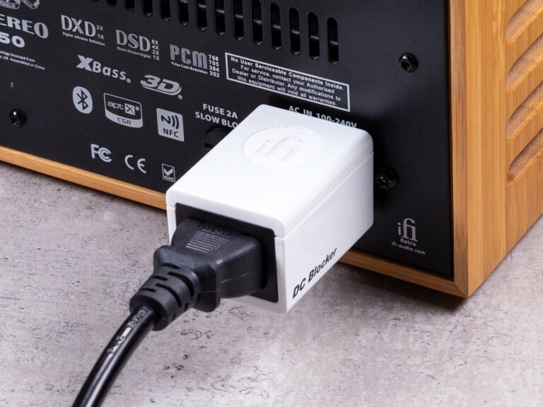

IFi Audio DC Blocker

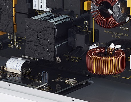

PS Audio Humbuster III
Покупал себе под Hegel H390. Долго охотился за ним на Авито и после покупке поначалу даже расстроился, т.к. полагал, с его использованием должна быть абсолютная тишина. Но транс в Hegel продолжал легонько гудеть, если поднести ухо совсем вплотную. Приложился потом ухом к другому усилителю с Ш-трансом и тот тоже слегка гудел. Решил, что это нормально.
Но не успокоился и в конце прошлого года зачасалось купить

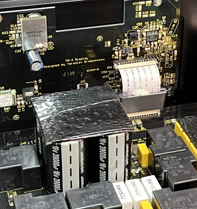

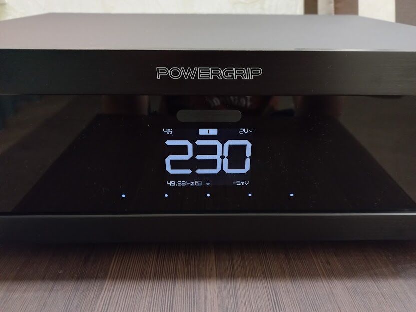

Powergrip YG-3
Оказалось, что показатели самой “постоянки” в моей сети (судя по измерениям Powergrip) не такие уж и критические. По умолчанию фильтр работает в автоматическом режиме и включается, если уровень постоянной составляющей более 60 мВ. В моём случае показатели варьируются +/- 5-10 мВ
Но всё равно, без включения и постоянной работы DC-фильтра “торы” в моей сети гудят.
Результат примерно такой же как и у Humbuster III - лёгкое фоновое гудение остаётся.
Какой-то потери динамики или деградации звука при использовании обоих фильтров не замечаю, с оговоркой, что я не искушённый выслушиватель :grinning:
Постоянка в моей сети как оказалось порядка 150-180 мВ. Большая. Тору на усилителе было плохо, гудел. Вероятно и остальным устройствам было не легко, но они слаботочка. А вот мощник у меня сварочного типа😁
Подключил все через устройство от Русич. Гудение пропало. Но мощник просел по динамике, это было слышно на нижнем диапазоне. Пробовал найти фильтр для мощности 5000кВт. Не нашел. Устройство от felixaudio забраковали уважаемые эксперты, не решился покупать. Купил powergrip yg-3. Он справился на все 100. Теперь все тихо, я доволен.
Без потери динамики?
Теперь я ее не замечаю. На Русиче хотелось дать пинка нижнему звену акустики :slight_smile:
PowerGrip YG-3, все супер, ничего не гудит, на звуке в плохую сторону не сказывается.
Первый фильтр из попробованных, на котором я пока не заметил потери в динамике.

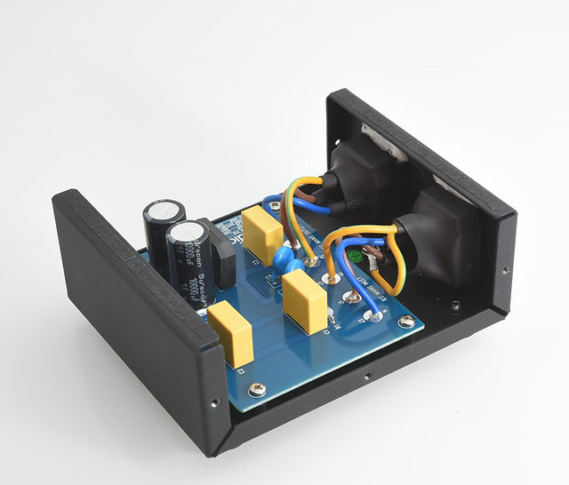

Судя по фото внутренностей идея эксплуатируется в нем старая. Глядя на 4 электролита 39000/16 почему то думается именно так. Это про модуль DC-blocker разумеется. В целом же конструкция вызывает уважение.

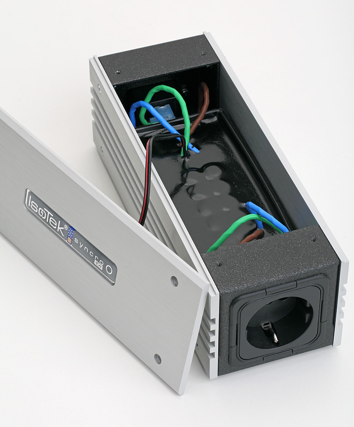

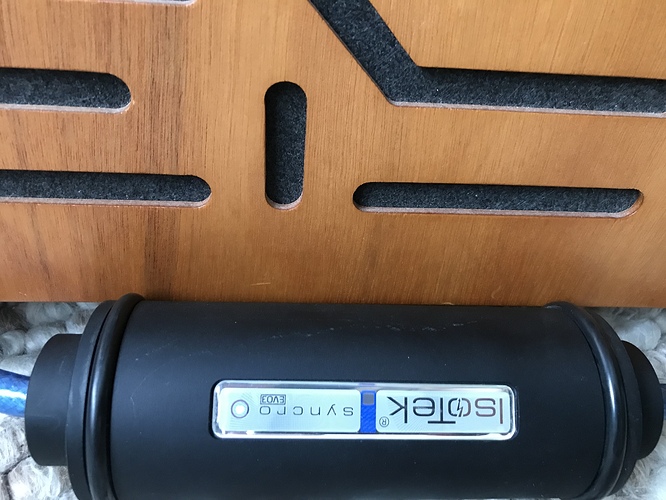

У меня вот такая инкарнация isotek syncro evo3 кабель несъёмный, соединят розетку выделенки с сетевым распределителем, просто в момент подключения не нашлось сетевика нужной длины, воткнул, что было в тот момент под рукой, да так и оставил. Даже не знаю есть ли постоянка в сети, надо бы померять, но торов нет в аппаратах, ничего не гудит, насчёт съедений динамики–даже не знаю, не заморачивался, надо какое-то сравнение проводить, а у меня даже сетевика нужной длины нету :face_with_monocle: возможно когда-то сделаю сравнение или нет :thinking:
Вполне вероятно. Удообство аппарата в том, что можно на ходу одной кнопкой включать/ выключать DC-blocker и сравнивать. Равно как и основную фильтрацию.

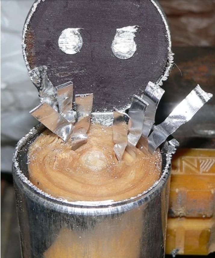

У меня есть предположение - мы ведь по сути питаем устройства током, пройденным через конденсаторы DC-блокера. Значит выигрыш дало бы использование батареи конденсаторов, и очень желательно не с магнитными ножками. И звуковые качества конденсаторов наверное так же важны, и лучшие результаты показали бы какие-нибудь Nichicon SuperThrough.
Вот например как устроен последний внутри: аж восемь выводов идут к наружним толстым позолоченным контактам - такой даже один можно ставить вместо батареи:
P.S. Есть у меня всякие аудио-конденсаторы с медными выводами, и даже Nichicon SuperThrough. Надо побороть лень и попробовать заменить стоковые на своем фильтре.

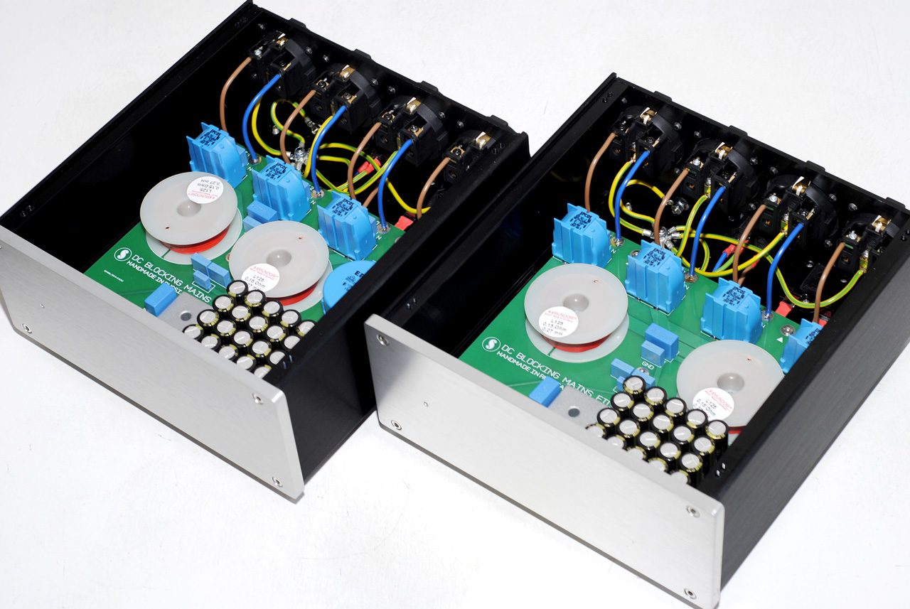

Имел удовольствие общаться лично с автором. Так после общения уважение еще больше стало. Всё четко и точно. Ответы на любые вопросы по фильтрам и в целом по аппарату. А также просто приятный собеседник.
Вот мой отзыв на этот фильтр постоянки Мастерская SanderZ — фонокорректоры, ламповые и транзисторные, и не только... - #1188 от пользователя LKir

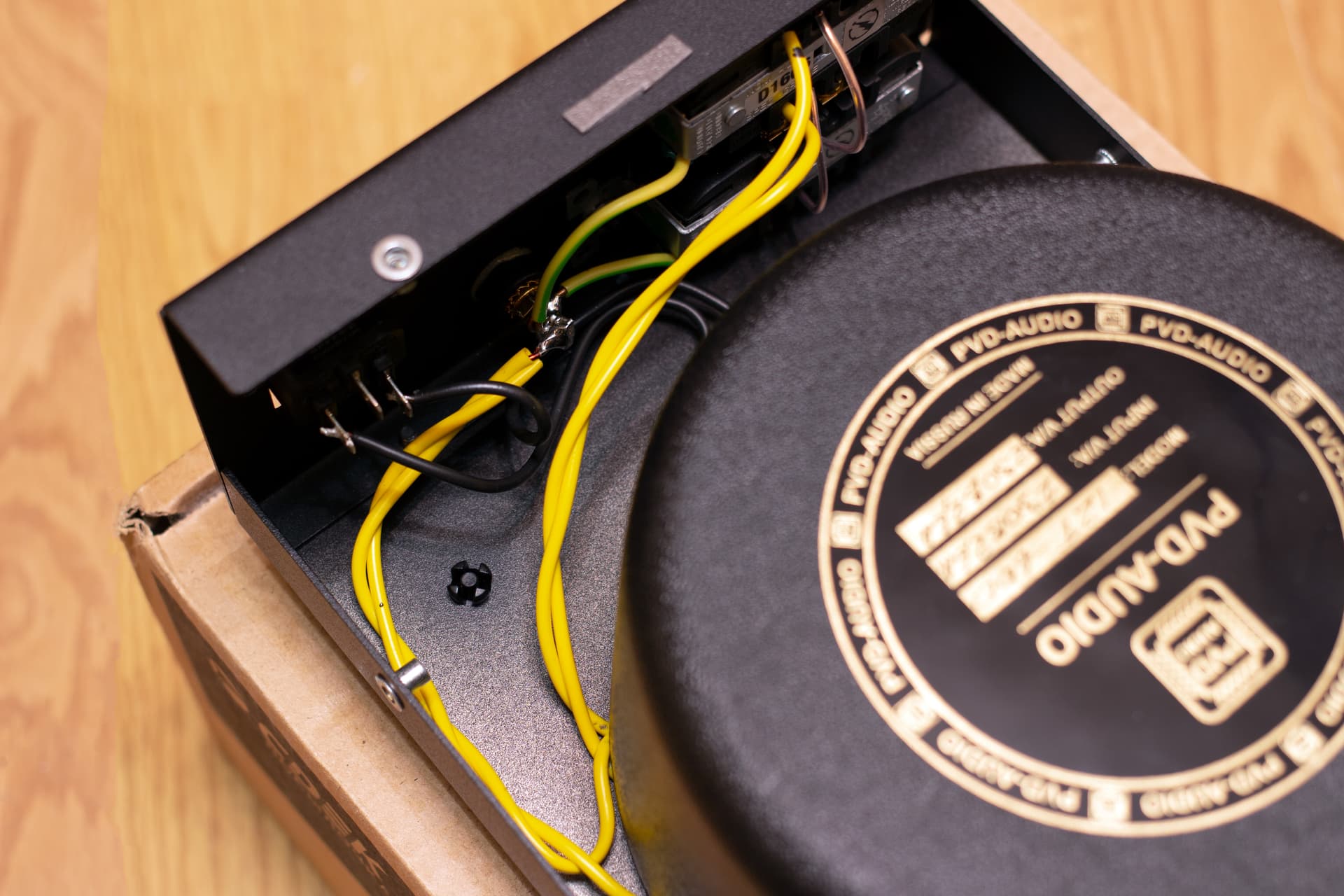

К сожалению, даже на слаботочке, этот фильтр немного подъедал динамику, поэтому было принято решение приобрести PVD IZT-600
