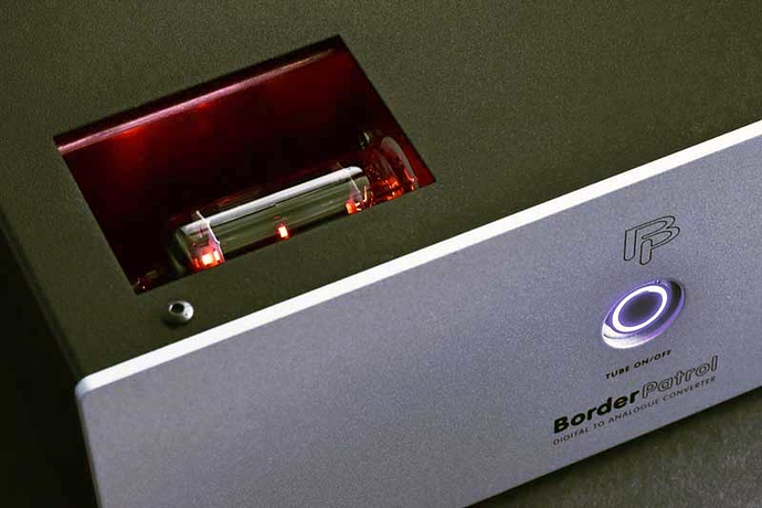

Вчера, почти в полночь, получил на тест давно ожидаемый DAC от Border Patrol. Увидев лампу, конечно решил, что это ламповый выход . Не тут то было! Кенотрон EZ80, причём отключаемый кнопкой с передней панели.
Небольшого размера корпус гармоничного сложения выглядит крепким и основательным. В ложе кенотрона благородно отсвечивает медь.
Я неровно дышу к ламповым усилителям Border Patrol, схемотехнику которых считаю почти идеальной, особенно в плане раздельного питания каждой лампы, используя дроссели большой индуктивности сразу после кенотрона.
И как следует из описания, точно такой же принцип питания реализован и в DAC этого производителя.

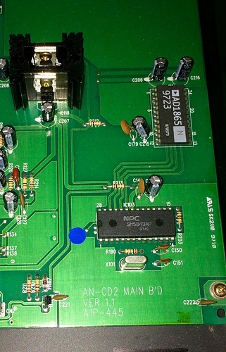

Играет. Могу сравнивать лоб в лоб с Audio Note AN-CD2, использую его же транспорт.
Пока Аудио Ноте мне ближе. Но надо подобрать провода, повыкл/вкл кенотрон.
И учитывая абсолютную непрогретость BP, это первый экземпляр с питанием 230 Вольт ( со слов Димы Маркова, который мне его привёз)
Аудио Ноте ( AD1865 + ECC82) выпущен в 1996 году, из них играет 12 лет у меня , прогрет основательно)))
Это макет 2015 года
Тогда ещё usb-аудио не было и деревья большие были.
Сергей , вы ничего не путаете с Аудио Ноте ( AD1865 + ECC82) выпущен в 1996 году? не припомню что то в 96 году у них изделия на AD
Да, выпускали с 1997 по 2001(2?) год

Есть небольшая непонятность в этом цапе.
Меня смущает именно кенотрон, не очень понятен принцип как можно его отключить и где именно он стоит.
Во первых кенотрон это высоковольтный выпрямитель, в данном случае он включен вот так.
И на выходе мы получаем высокое постоянное напряжение с малым током (нагрузочная способность не велика), которое во всех случаях используют для питания анодов ламп усилительной части.
Теперь вопрос, внутри данного цапа есть еще лампы ?
Если нет, тогда каким образом осуществлена просадка напряжения до уровня питания низковольтных участков 5 вольт 3,3 , без кучи резисторов и стабилизаторов полупроводниковых тут не обойтись…
И как именно действует кнопка на передней панели, какой эффект ?
Что именно она переключает ?
