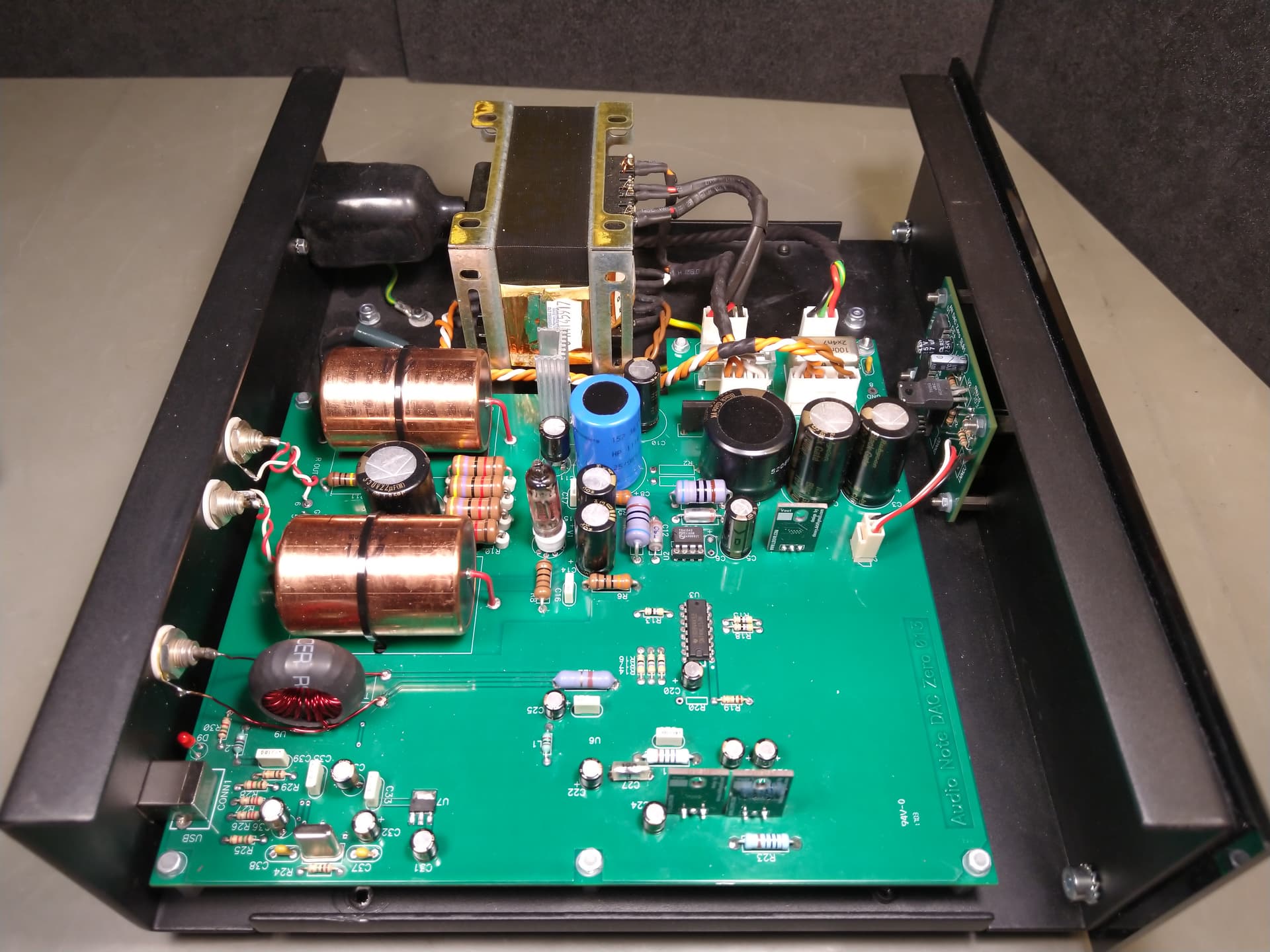

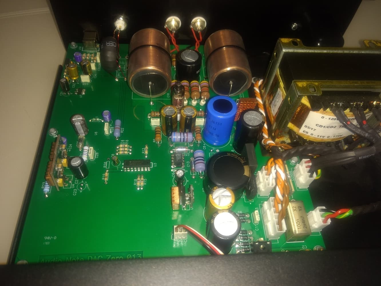

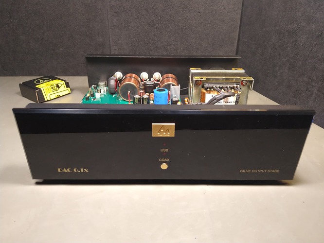

И как специально, мне подвернулся б/у нолик, раннего выпуска, который сначала немного проапгрейдили (вроде даже) на мануфактуре, а потом еще «дорабатывали» на месте.
На фотографии, выполненной в стиле «художественного тумана» внутренность выглядела загадочно и маняще. ![]()
При первом включении звук тоже не разочаровал.
Однако при пристальном рассмотрении у меня возникало всё больше вопросов.
(Забегая вперёд, скажу, что все равно не жалею, что приобрёл этот подраненный аппарат).

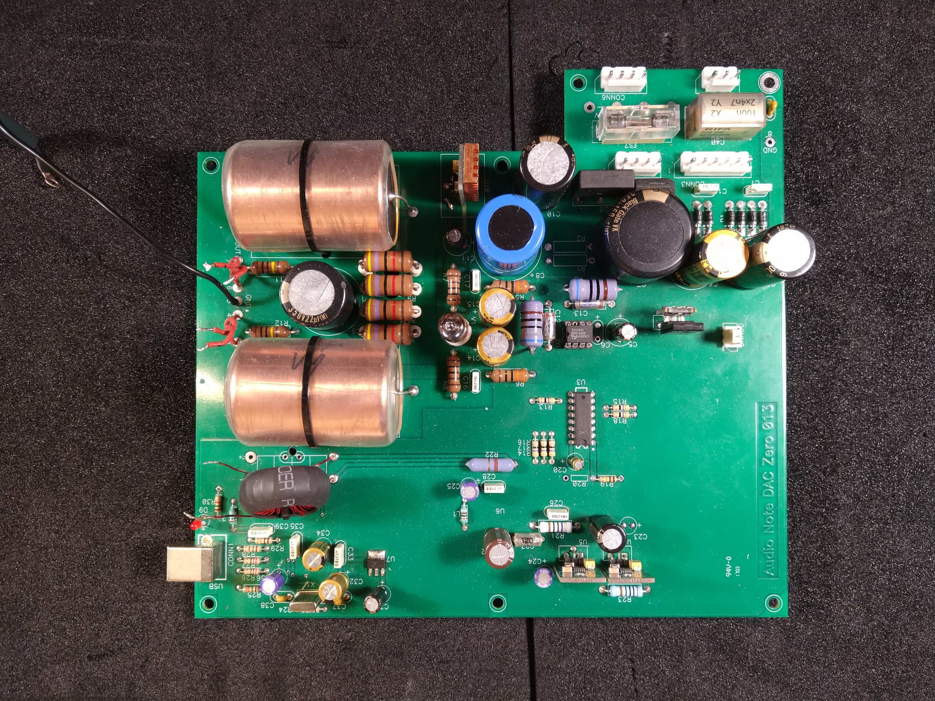

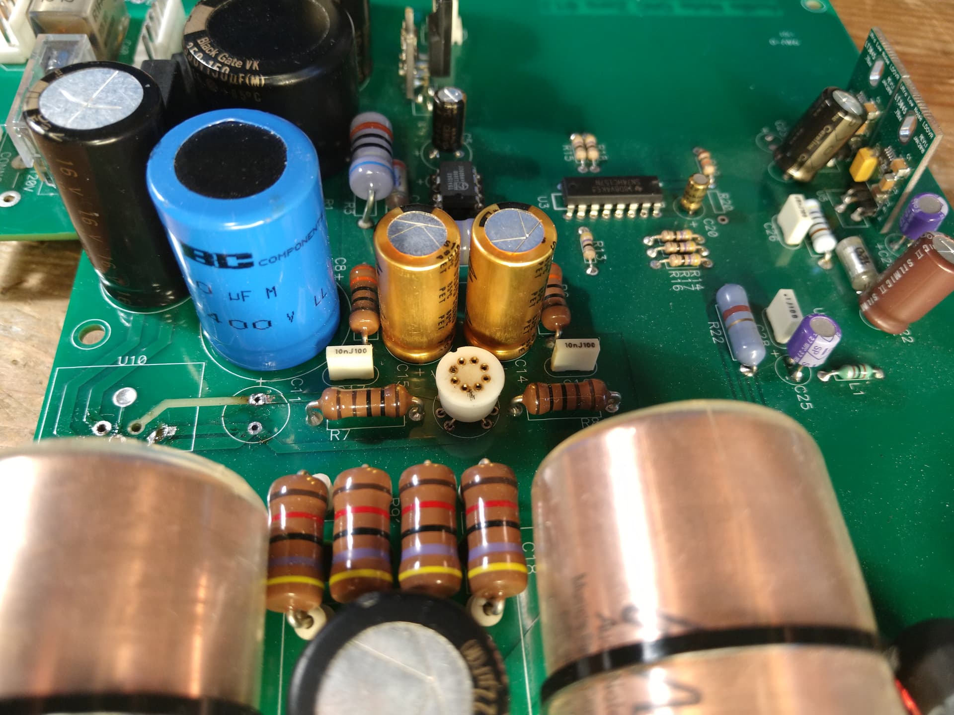

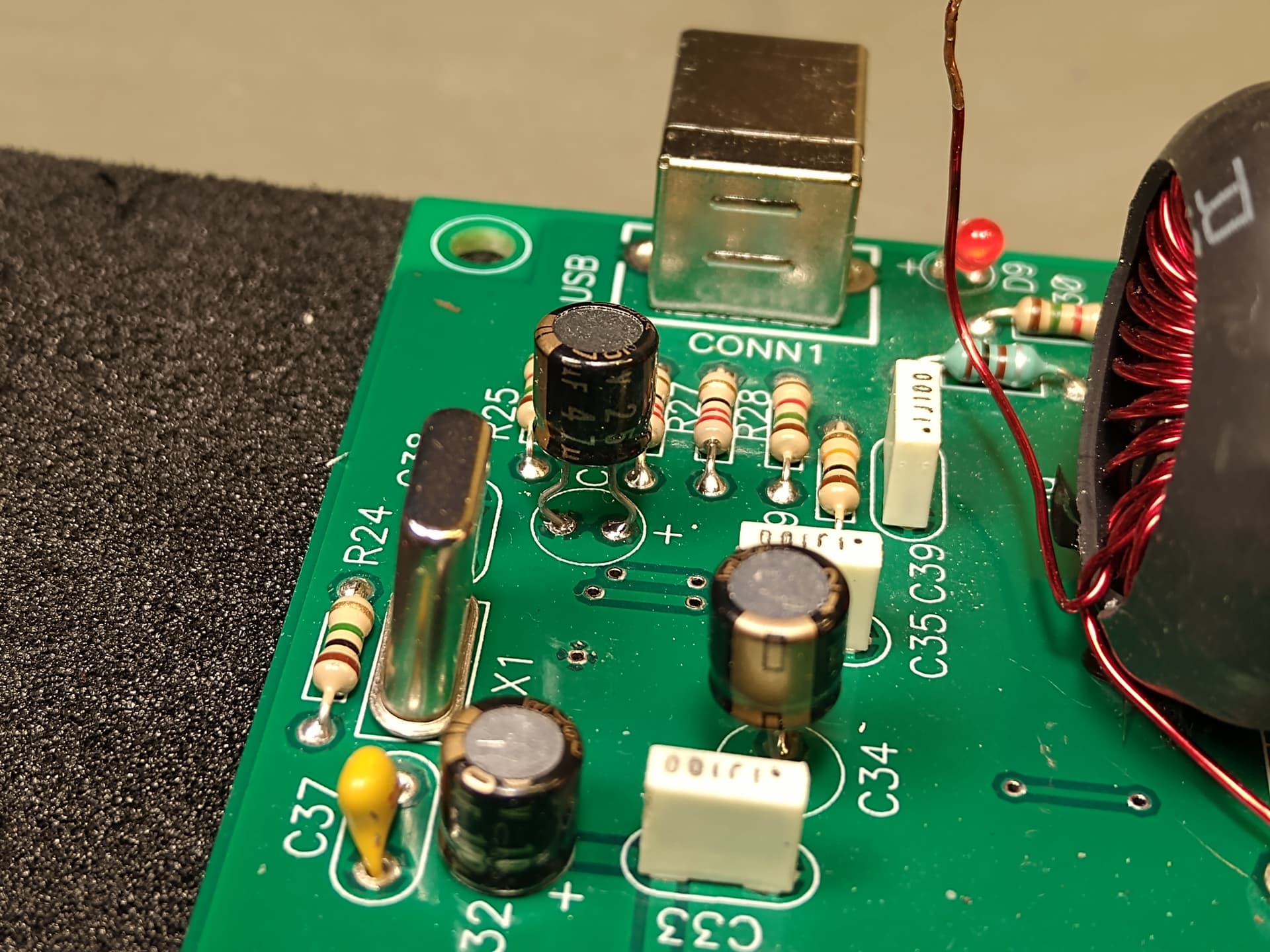

АудиоНотовские танталовые резисторы, два толстых Black Gate и выходные конденсаторы AN с медной фольгой были установлены по делу и достаточно аккуратно. Но, почему такой хаос в марках и типах остальных, установленных позже, деталей?
Чего тут только не понавтыкали! Осконы, Ничиконы, Кайсеи, Серафайны, Силмики (нередко каких-то невменяемых номиналов), дискретные (якобы) регуляторы напряжения разных производителей и т.д. …

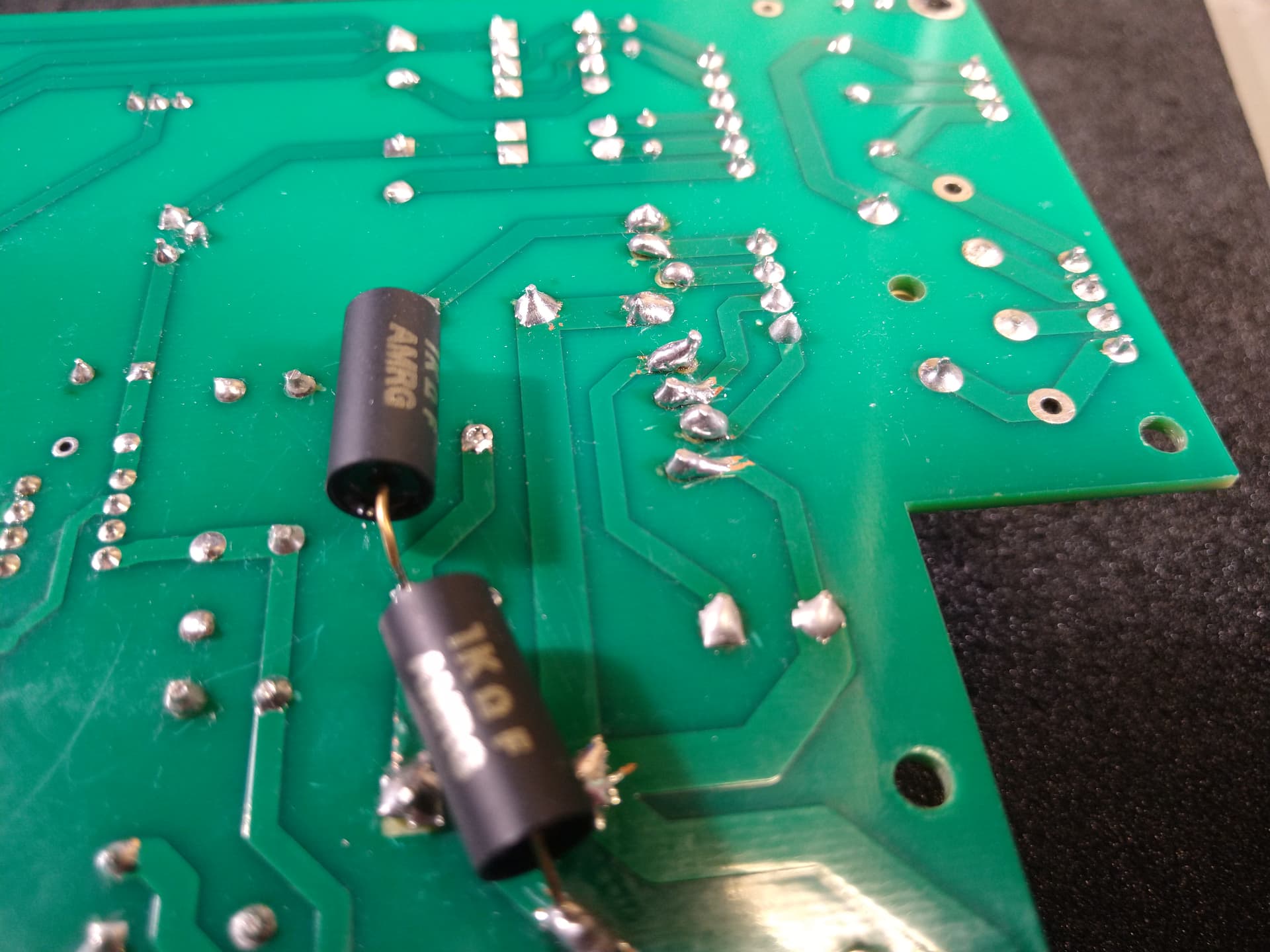

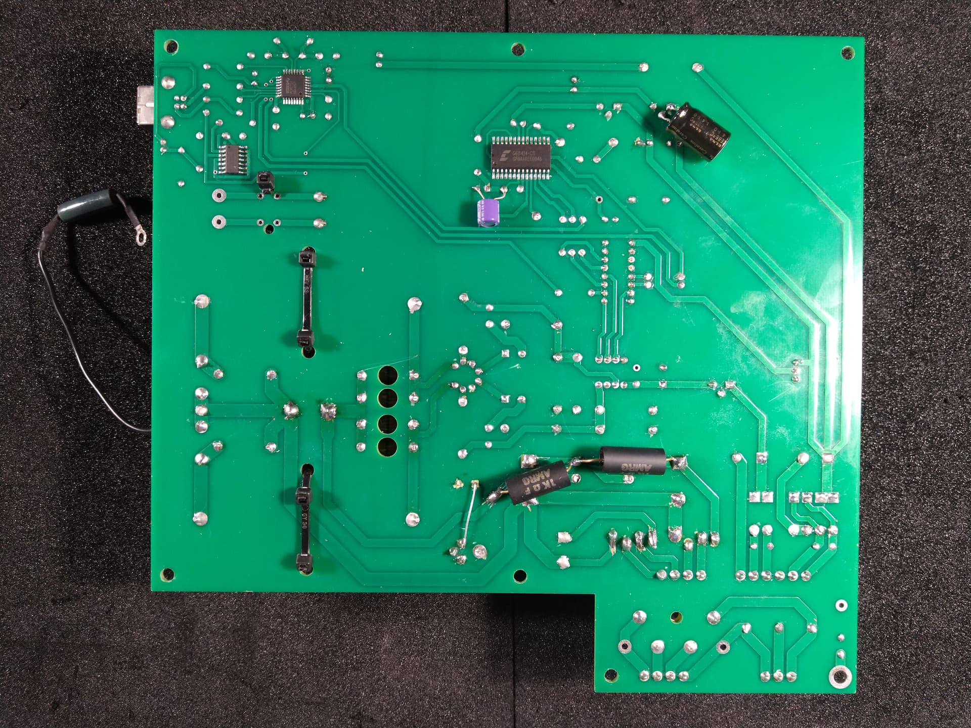

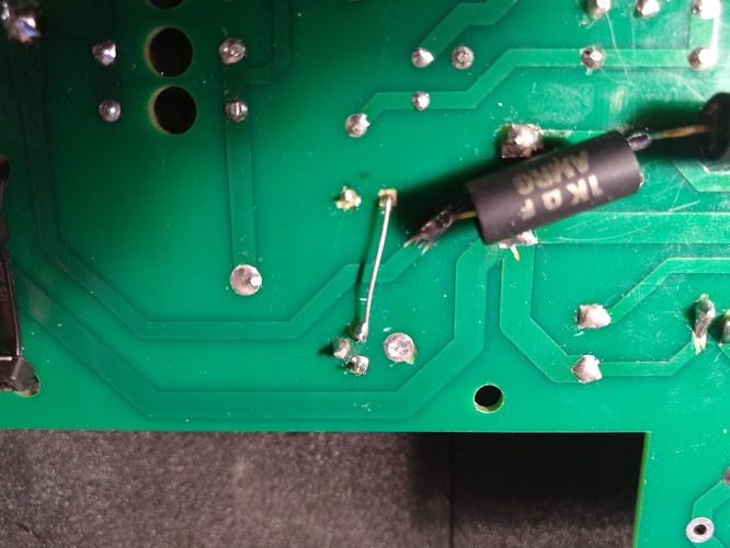

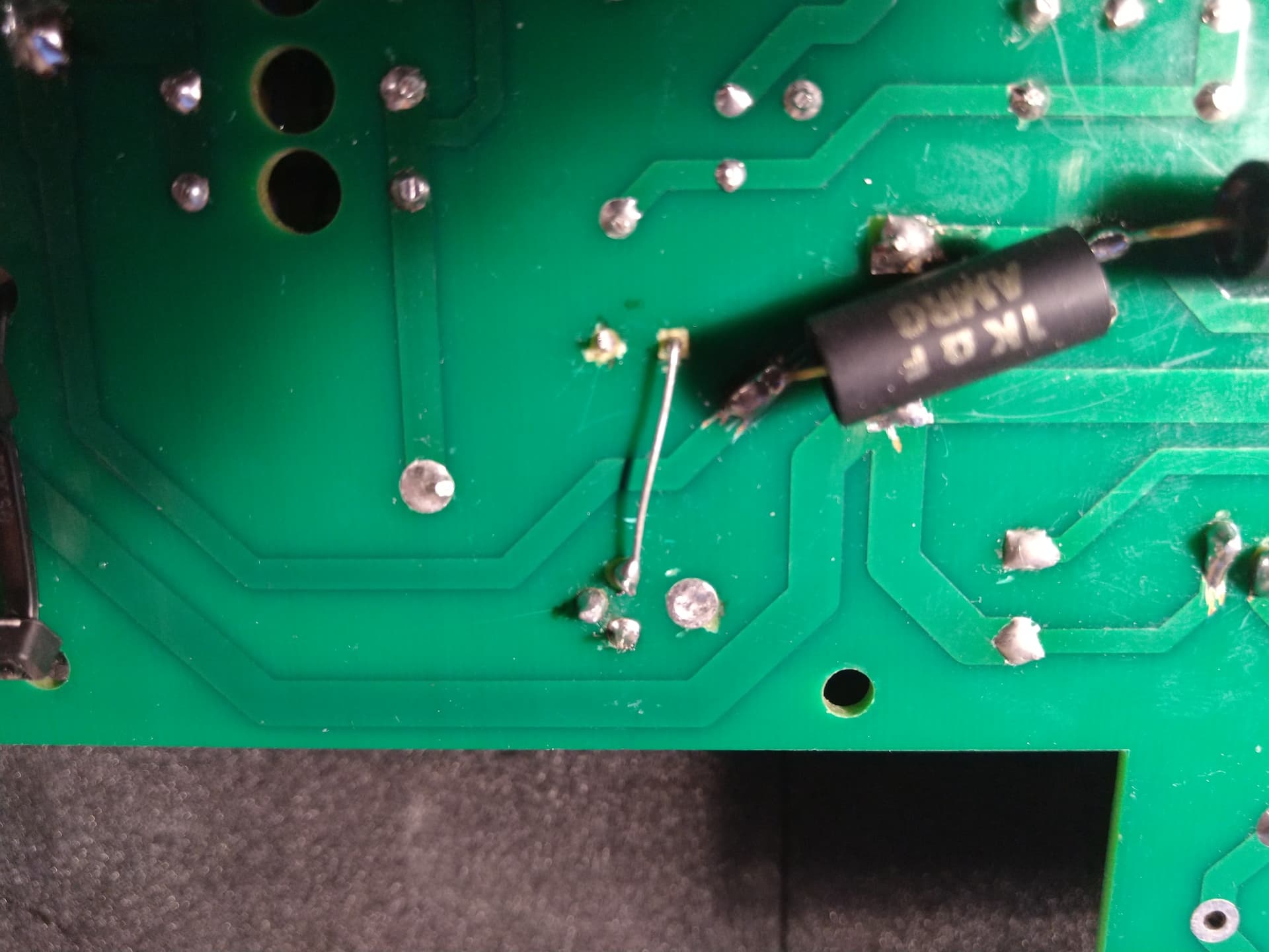

Переворачиваю плату… опаньки!

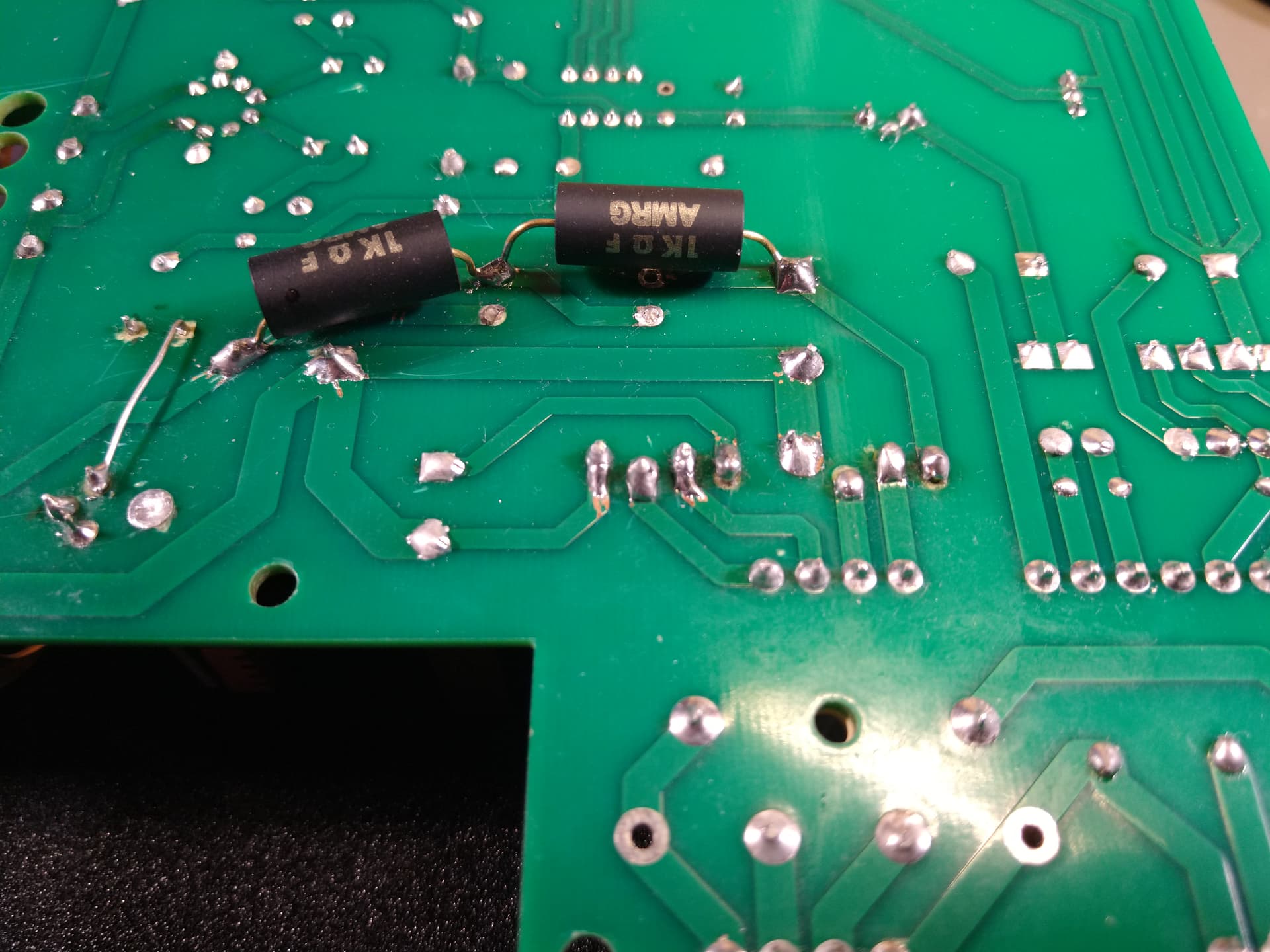

Набившие оскомину непрофессиональная пайка и издевательства над дорожками платы.
Прочие косяки еще будут показаны ниже.

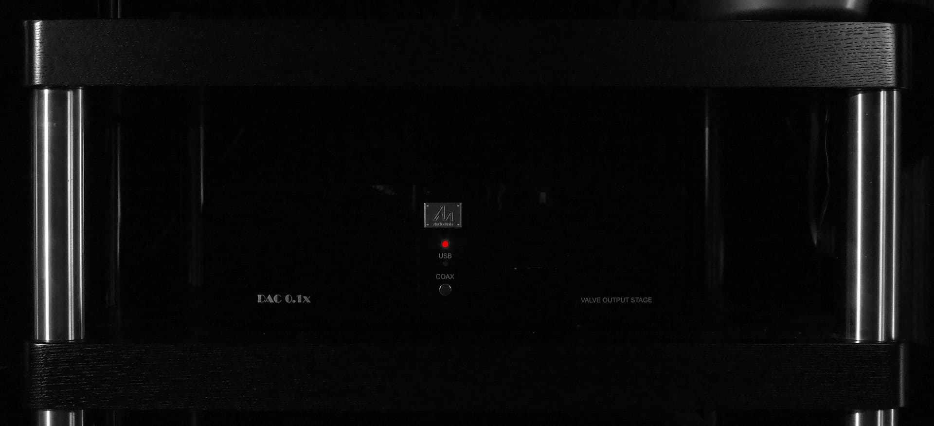

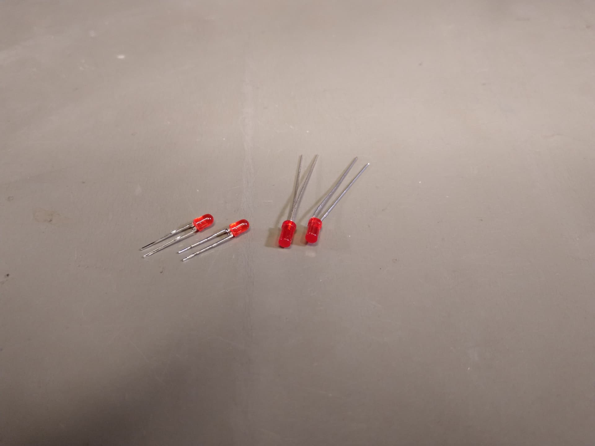

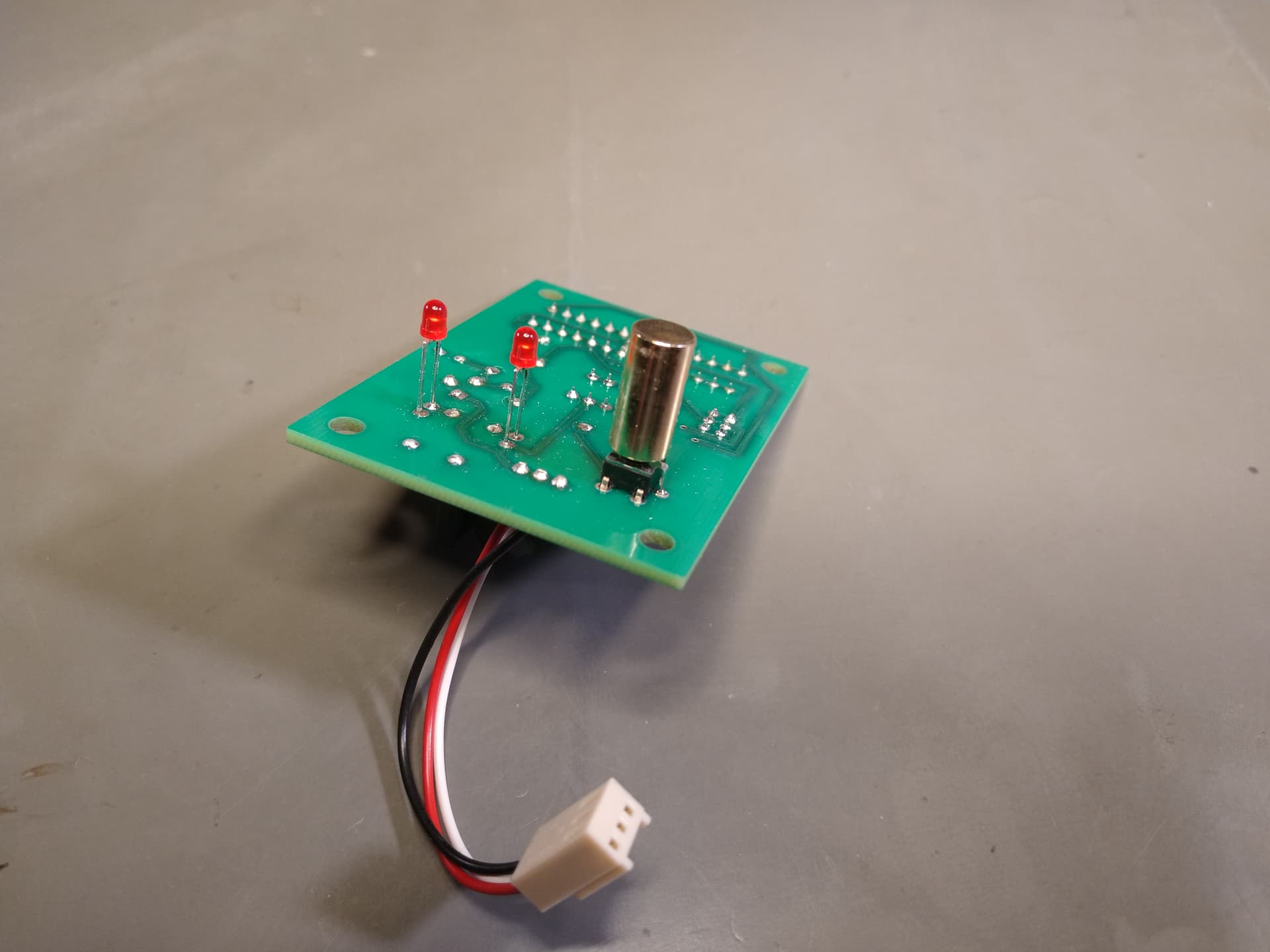

Странное дело, но AN долгие годы ставила красные светодиоды со сферический головкой куда-то вглубь отверстий в лицевом черном акриле. И лишь сравнительно недавно додумались, что светодиоды с плоской головкой, стоящие заподлицо с акрилом выглядят намного эстетичнее.
Вот так это выглядело десятилетиями во всех аппаратах AN
Я же таких диодов накупил еще середине 90-х, причем немецкого производства, и пользуюсь ими с тех давних пор.
Так что, естественно, родные недомерки были извлечены и заменены на правильные.

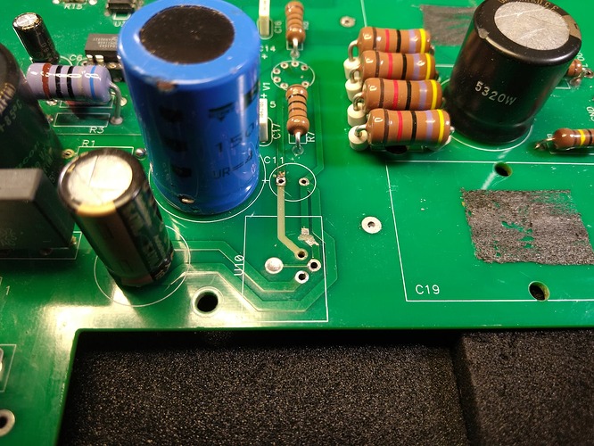

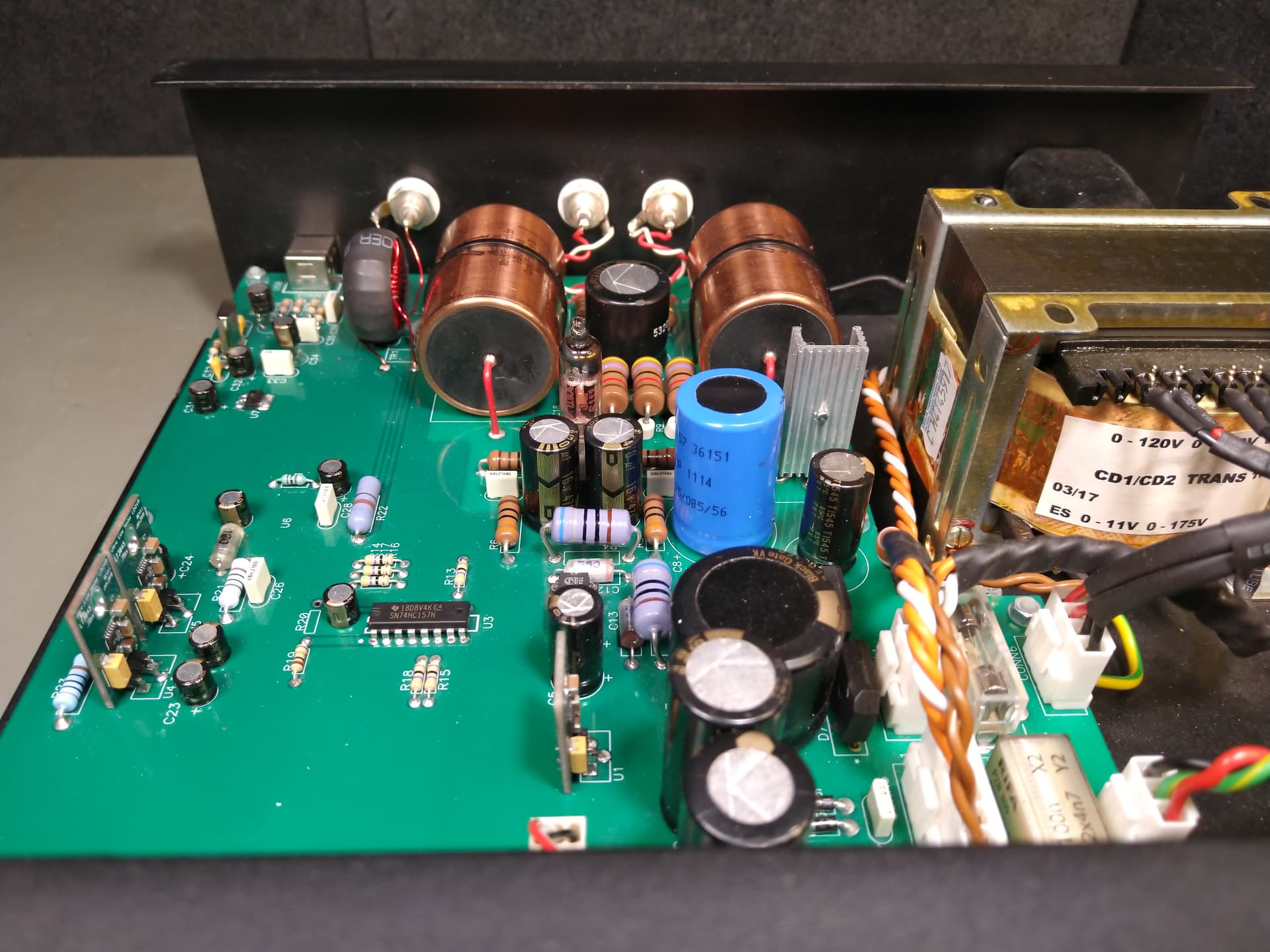

Сначала я занялся питанием и накалом лампы.

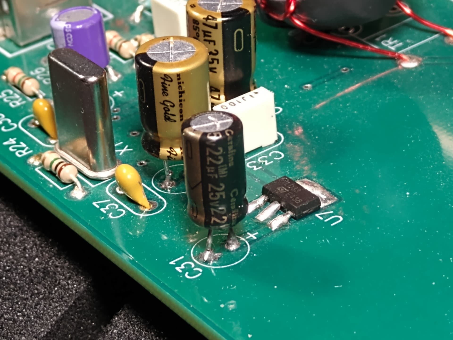

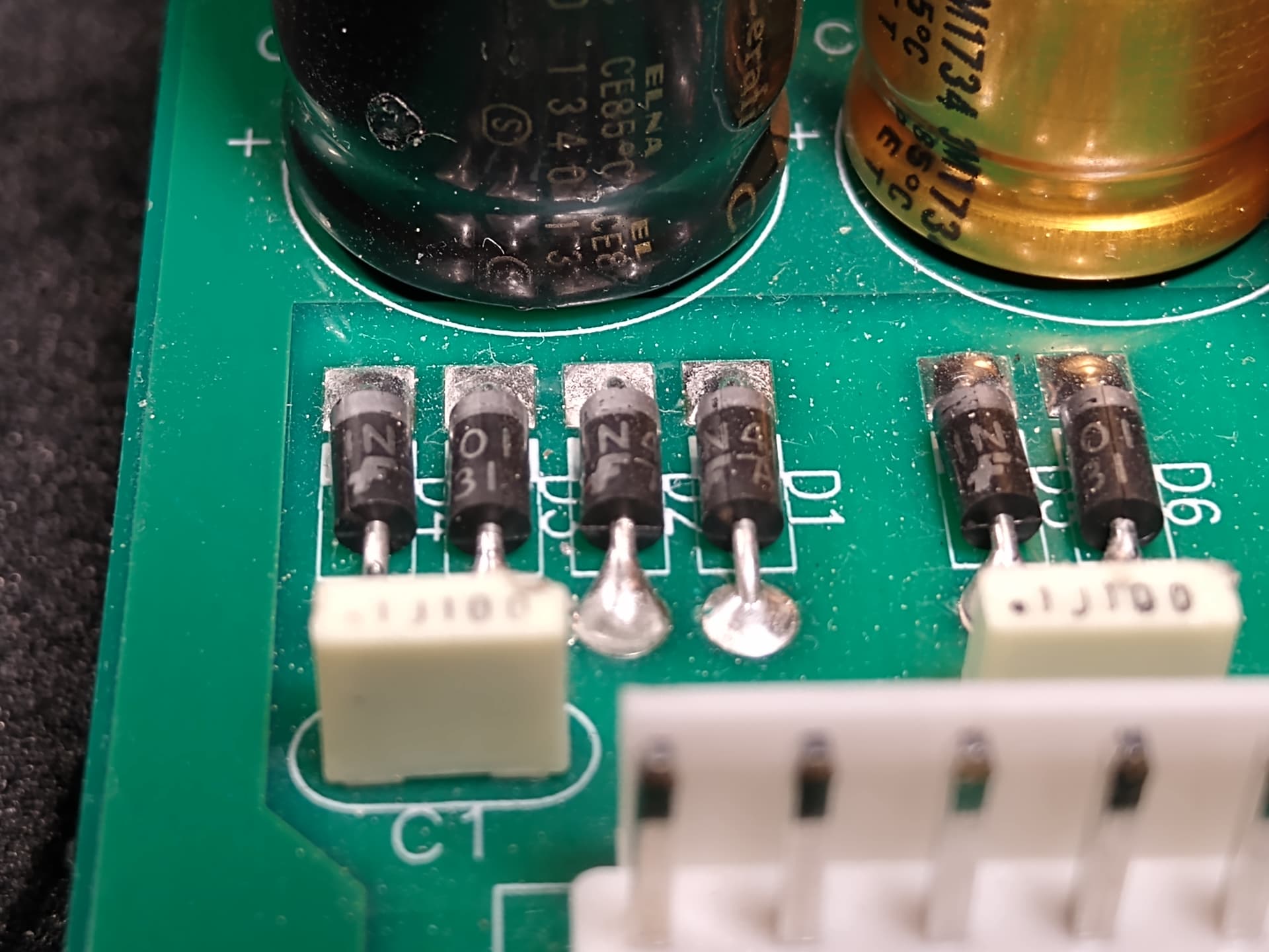

Вопрос, конечно, риторический - что двигало человеком, когда он перепиливал одну дорожку, а вторую вообще оторвал (причем совершенно бессмысленно)…
… а потом «восстановил» оторванную дорогу вот таким образом?

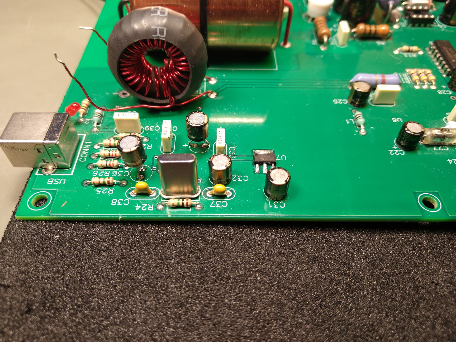

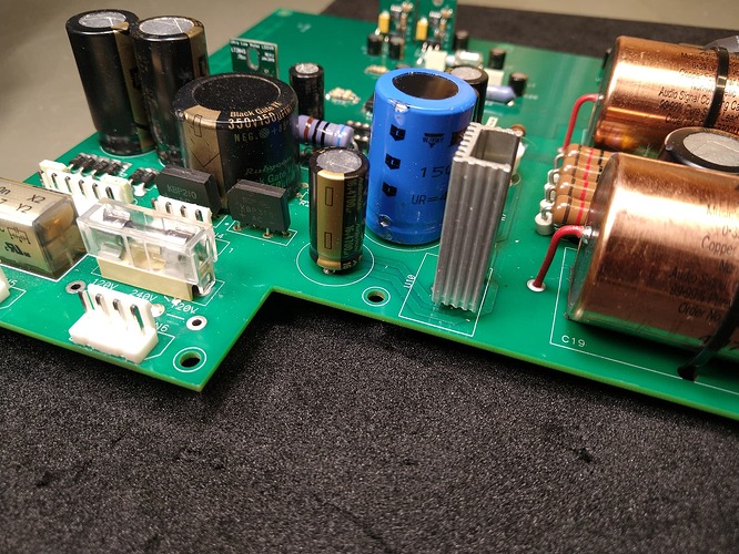

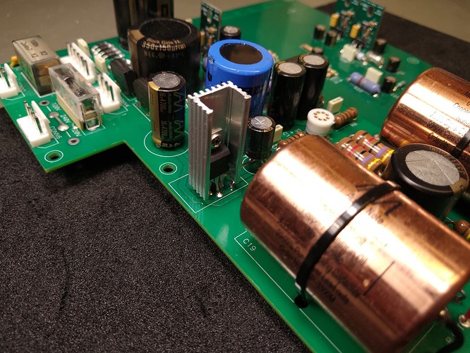

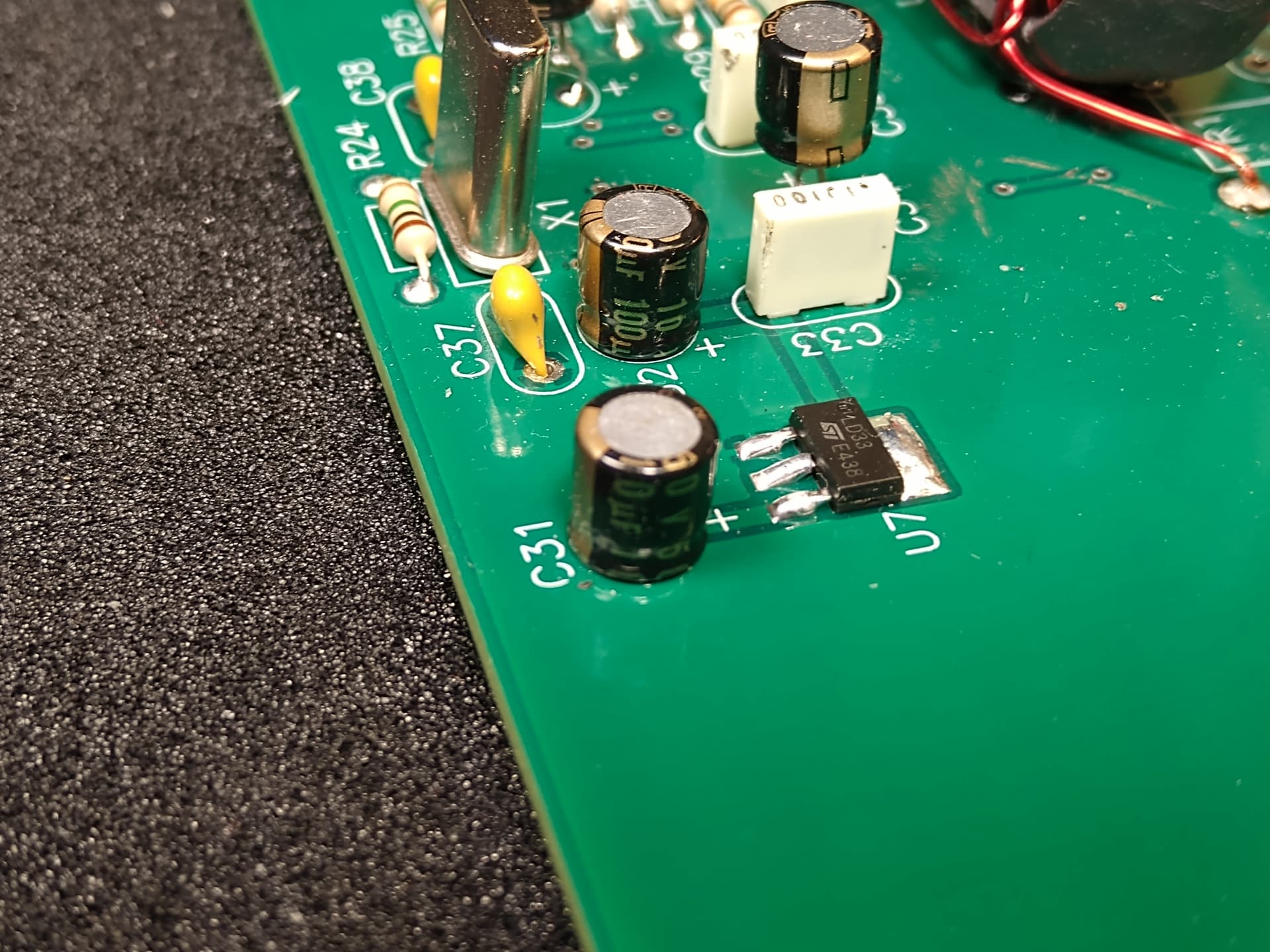

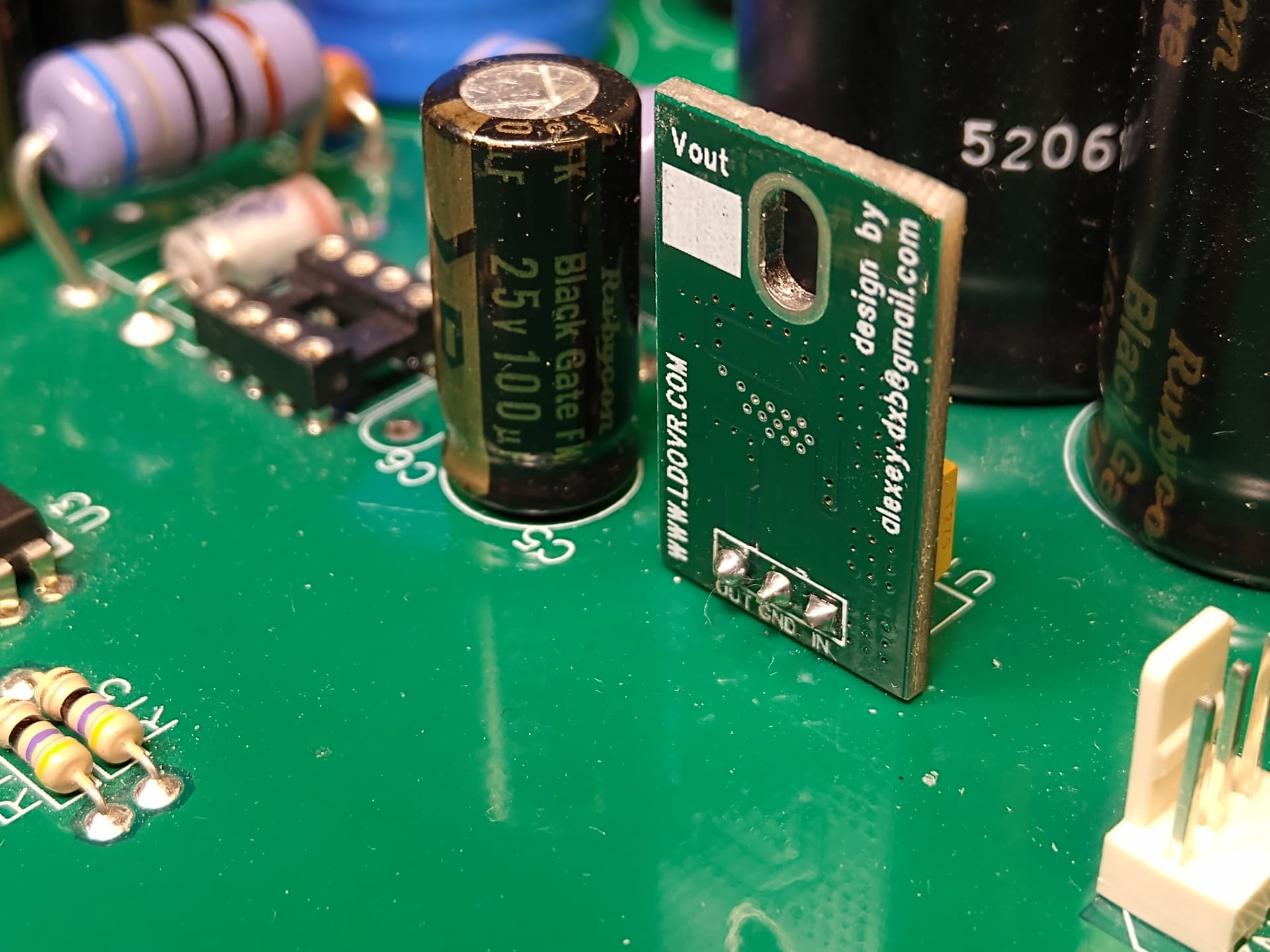

К тому же на накал поставили регулятор недостаточной мощности, рассчитанный на ток 500 mA max. , в то время как ток накала лампы 6111 300 mA в стационарном режиме, а при начальном разогреве – больше. В общем, запаса никакого.
Накал 6111 косвенный, так что сверхмалошумность регулятора тут тоже практически бессмысленна. Поэтому всё это было заменено на хороший регулятор 7806 с радиатором и зашунтировано Elna Cerafine.

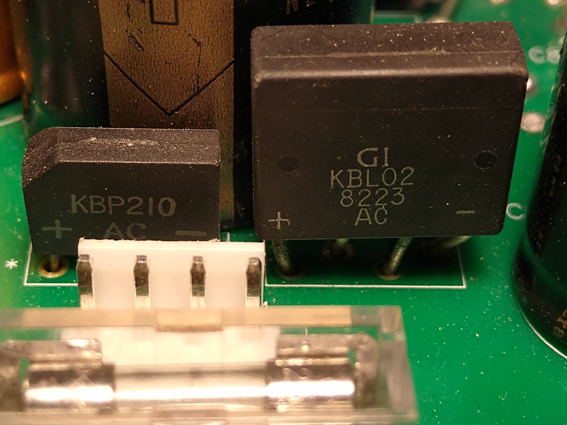

Выпрямительный мостик для накала тоже зачем-то поставили абсолютно несуразный по размерам и избыточной мощности.

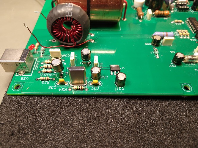

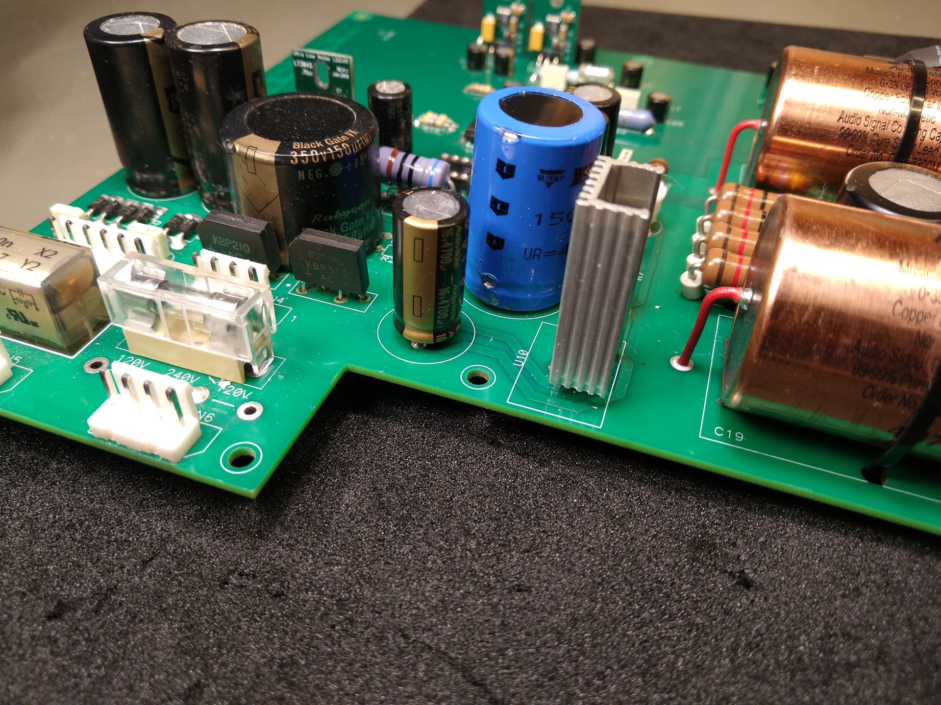

Основные входные фильтрующие конденсаторы перед стабилизаторами питания собственно ЦАПа и всех остальных микросхем были разнокалиберные, во всех смыслах, Elna и AN Kaisei.
Заменил на Black Gate.

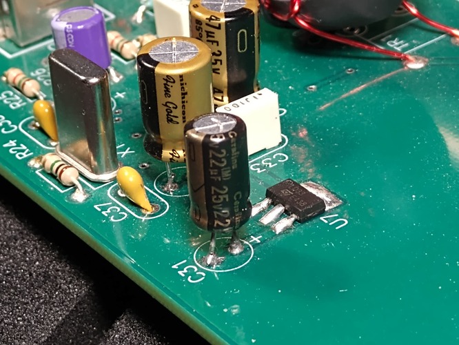

Что касается питания TDA1543, тут несуразность была обратная. Чип потребляет 30 mA, а регулятор поставили на 1.5A. Так что на его место перекочевал сверхмалошумящий регулятор, бывший на накале. И хотя он выдает 6.3V для TDA1543 это безвредно (т.к. напряжение его питания нормировано до 8.0V) и даже полезно. «Поддал газку» ЦАПу ![]()
И непосредственно перед чипом, был поставлен Black Gate FK.

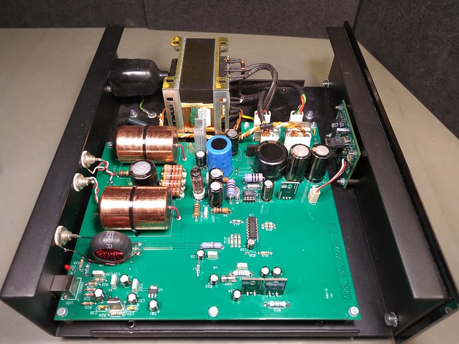

Вот теперь действительно получился «Турбонолик».

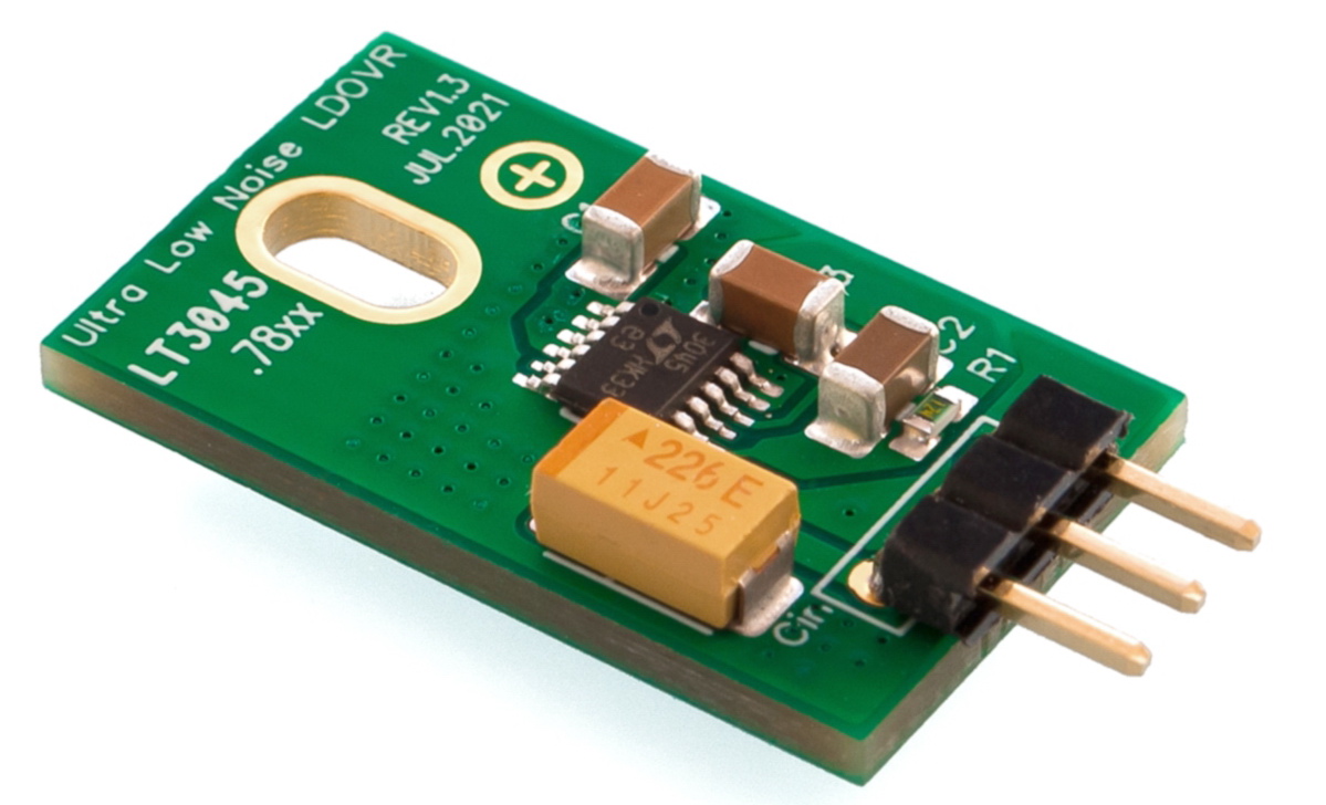

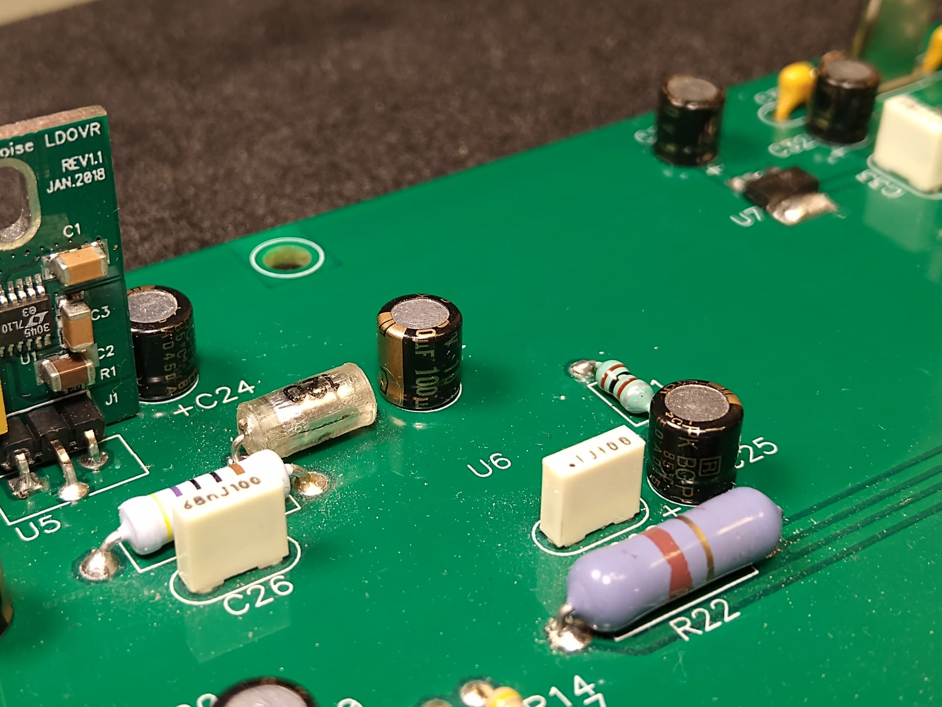

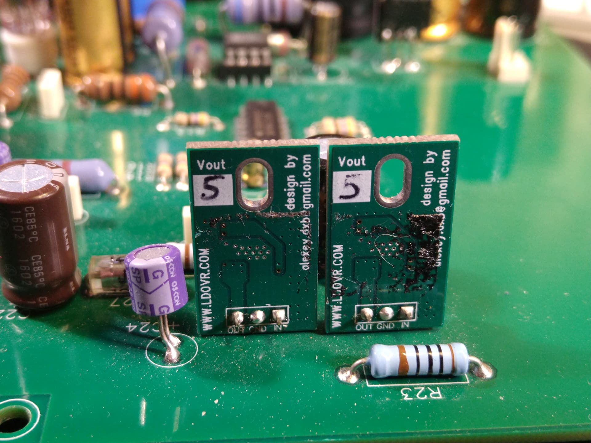

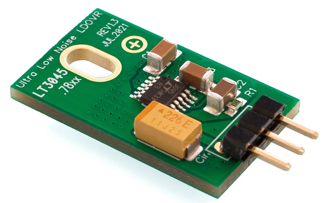

Что же касается этих регуляторов (их еще два в схеме), то они не дискретные, как может показаться. Клепает их некий alexey.dxb. Основой является очень достойный чип Analog Devices LT3045 с шумом всего 0.8µVRMS (10Hz to 100kHz). Так что это не какая-то уникальная разработка этого Алексея, он лишь изготовил платки на которых разместил этот чип и минимальную обвязку. Платки встают на место обычных регуляторов 78хх.
Ну а что, удобно!
Поскольку они уже были в наличии, заморачиваться с поиском действительно дискретных я не стал.

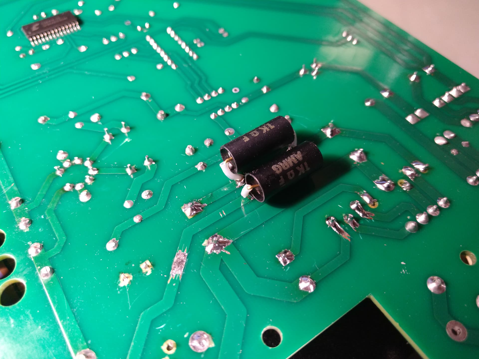

Резисторы Amtrans AMRG в фильтре анодного питания решил оставить, отчасти от того, что танталовых под рукой не было, отчасти потому, что любопытно их попробовать. Вроде серьёзные японские изделия, и хоть считаются угольными, благодаря японским хитростям технологии не шумят и не уплывают, но дают ту самую приятную ламповую теплоту и медок. ; )
Поправил лишь монтажное безобразие.
Ну а дальше…

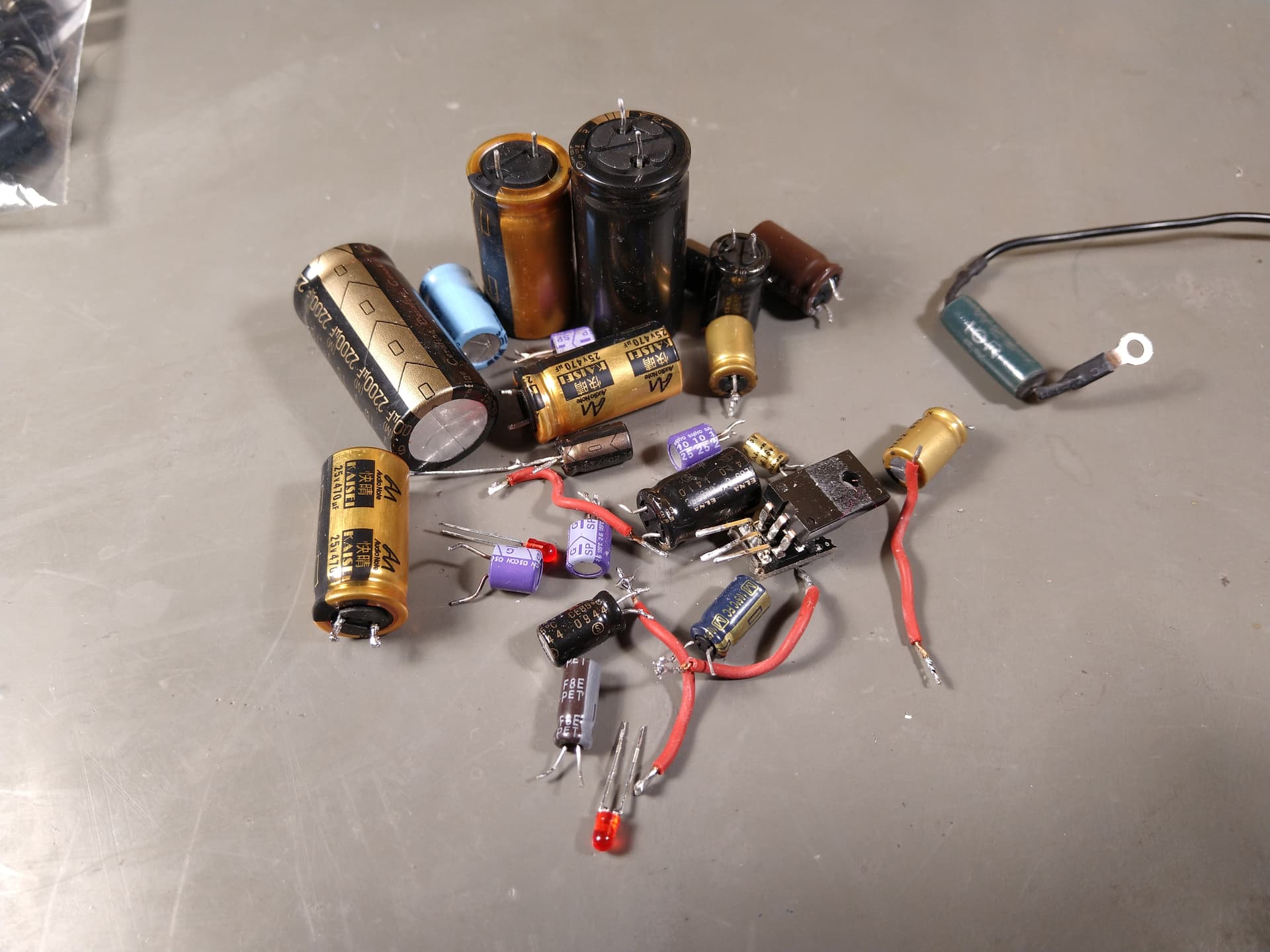

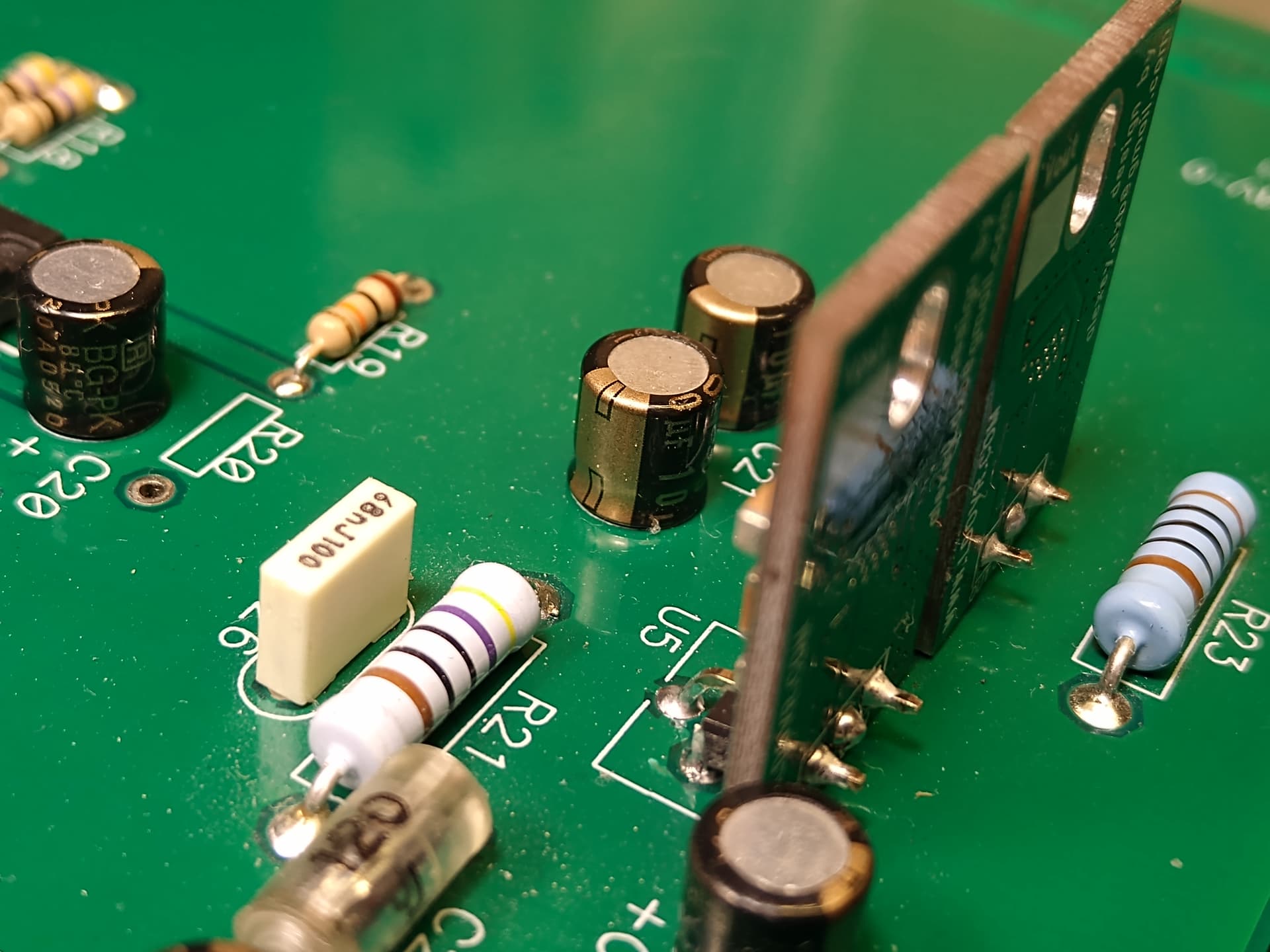

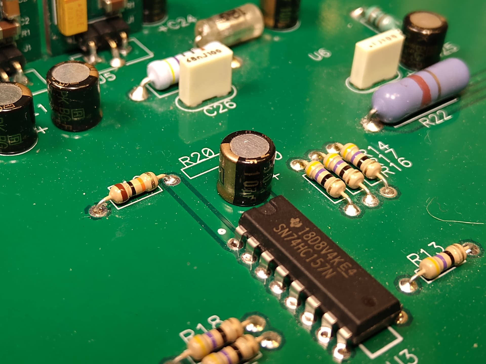

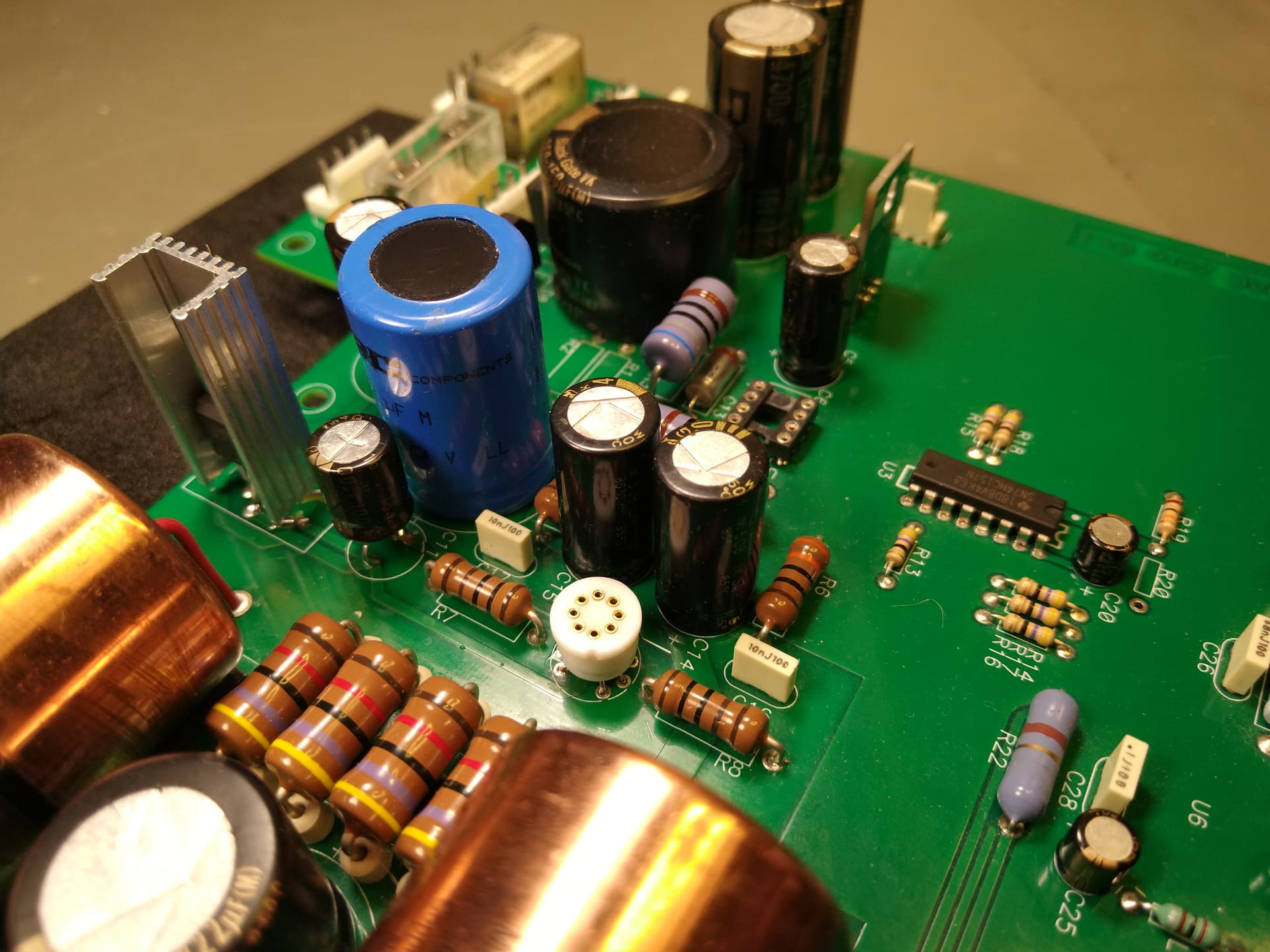

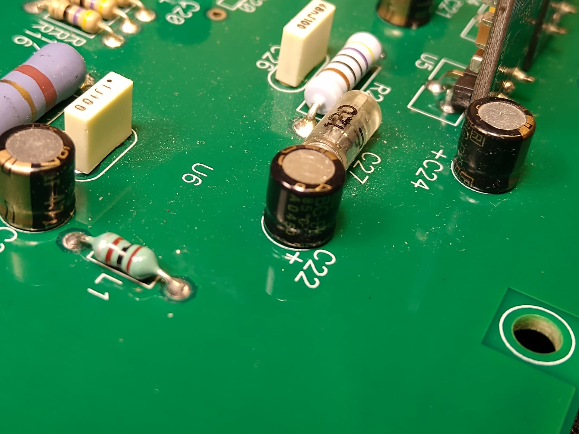

Дальше, с удовольствием были изгнаны OSCON -ы, которые вообще в аудио пускать нельзя, а уж в AN точно.
Вслед за ними всякие Elna и прочие ничиконы.
Всё заменено на Black Gate разных и соответствующих месту номиналов.

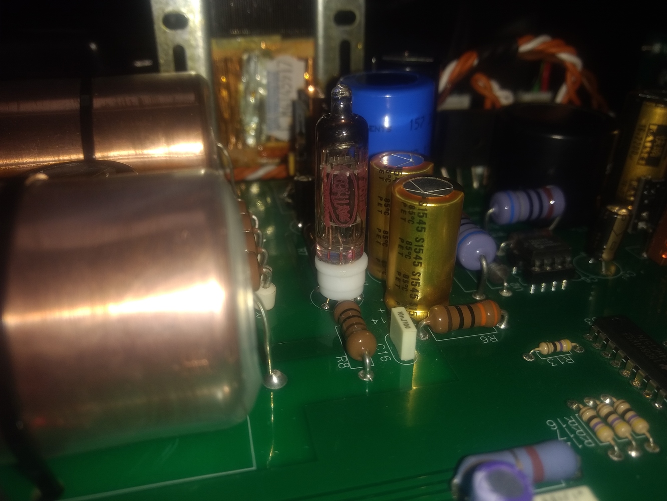

Ах да, ещё важный момент.
В катоды лампы вместо Kaisei, которые имеют склонность делать звук торопливым и эльфийским, опять поставлены Black Gate.
Забыл сказать ещё про одну мелочь из области коекакерства.
Панельку, которую очень удачно придумали внедрить, дабы 6111 можно было менять и «катать» без пайки, всё же умудрились впаять ключом к 5-му пину, а не к 1-му.
Пришлось исправлять.

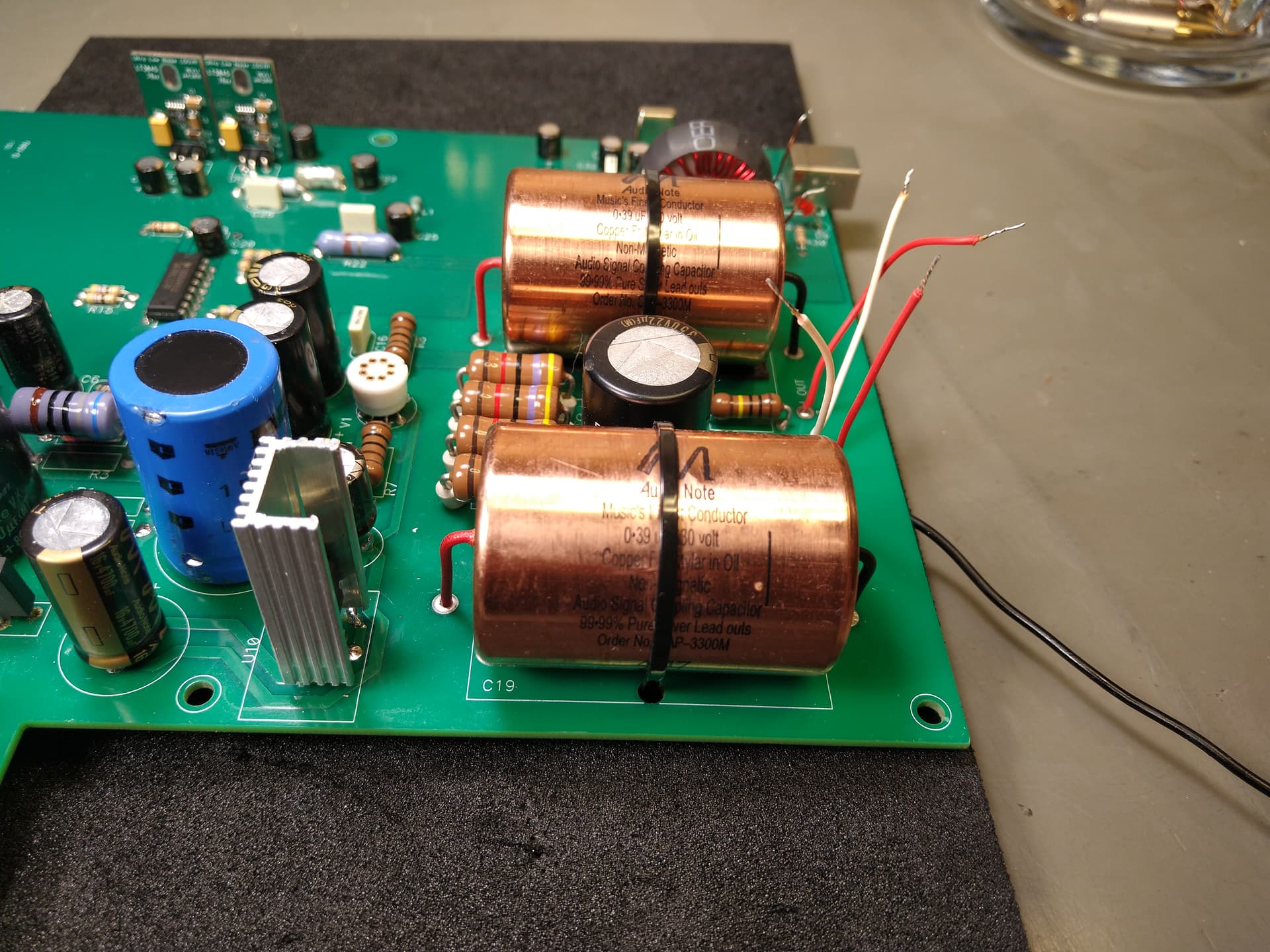

Выходные конденсаторы тоже переустановил, убрав с них какую-то левую термоусадку, которая была надорвана и вообще плохо и неряшливо лежала на них. (Что вызывает сомнения, что это делал кто-то из мануфактуры). Да она и не нужна в данном случае, т.к. конденсаторы лежат совершенно обособленно.
Сомнительные медные проводочки к RCA гнездам заменил на японский Vx.

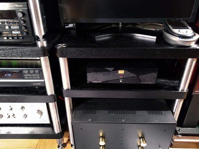

Лейся песня!
Я очень доволен как всё получилось, звук такой, как я и хотел. Полновесный, тёмный, мягкий, но очень разборчивый. Сцена отличная. Мэджика доложил от души : )
