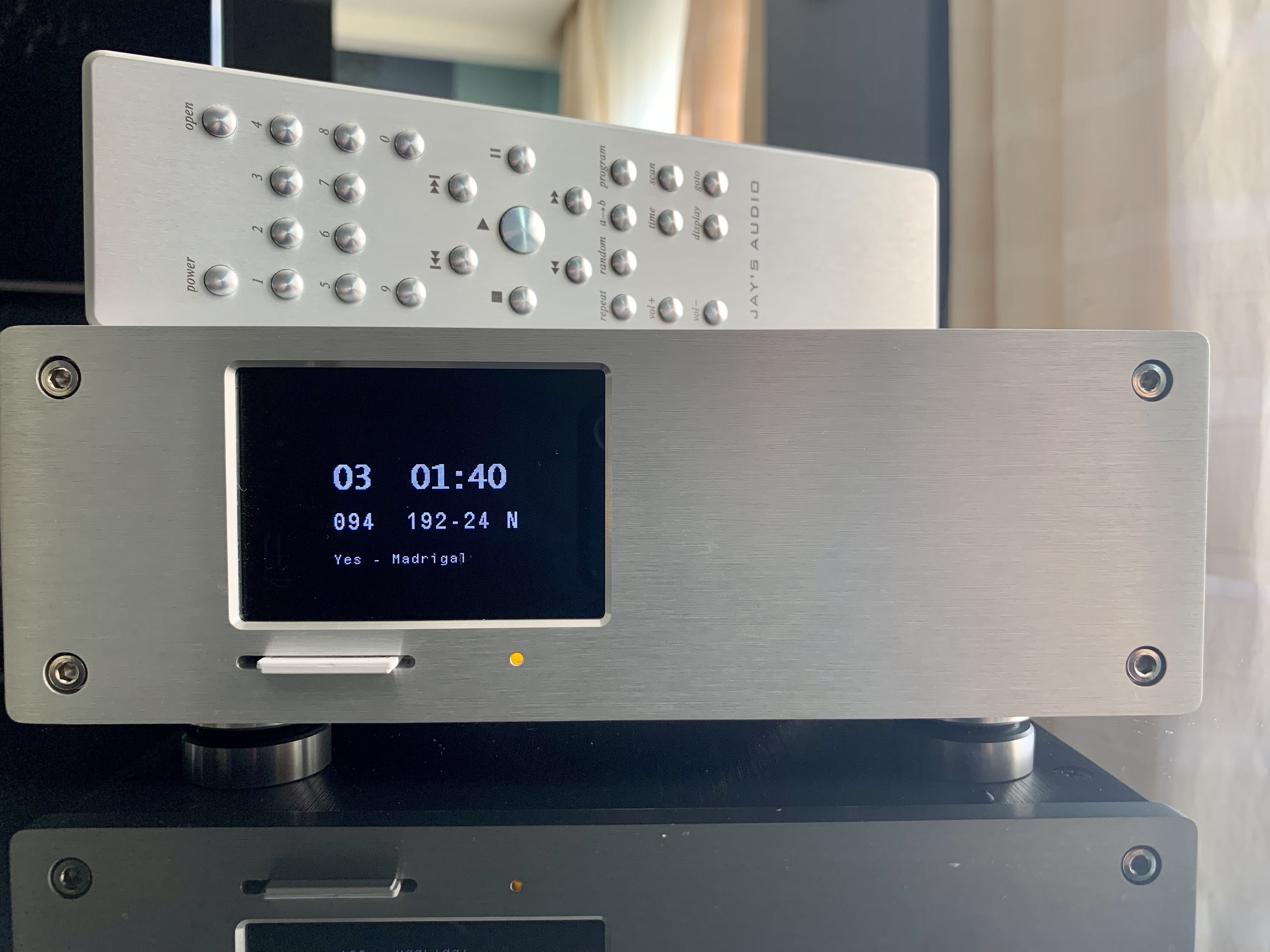

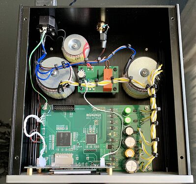

В октябре прошлого года один мой приятель, верующий в пользу короткого пути для аудио, уговорил меня взяться за этот проект.
За основу решено было взять идеологию CD транспорта или, более точно - CD ченжера:
музыкальные файлы (альбомы) хранятся в каталогах;
каждому каталогу соответствует уникальное трехзначное число;
управление транспортом осуществляется с помощью пульта от CD Philips;
для начала воспроизведения альбома необходимо набрать на пульте трехзначный номер.
В результате получилось вот такое устройство.
Немного технических подробностей:
файловая система FAT32;
CPU STM32F7;
код написан на С;
выходной интерфейс SPDIF, I2S;
поддерживаемые форматы – WAV, 44/16 – 192/24.
Для удобства пользования поддерживаются теги ID3 V.2, реализовано изменение абсолютной фазы выходного сигнала, отключение дисплея.
Если у кого-то есть интерес послушать мое устройство или сравнить с другим файловым транспортом или CD, это было бы интересно.

Клока не видно,непонятно.Внешний?
shendrik
(Алексей)
30.Май.2021 18:22:15
5
три генератора, NDK NZ2520SD
