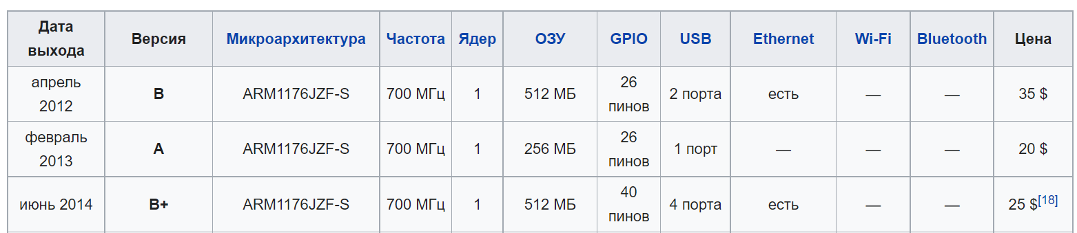

Где то читал что если использовать у RPI (кроме rpi4) ethernet то по usb всё очень грустно. Есть возможность приобрести RPI 1 b но там gpio 26 выводов. А так конечно хотелось бы по wifi, но если доводы перевесят то можно обойтись и без wifi.

у меня rpi 1B+ 40пин, полностью доволен ! Yocto.
в 1B без плюса смысла нет.
