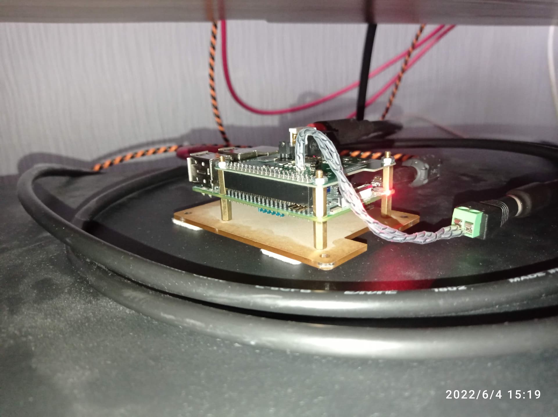

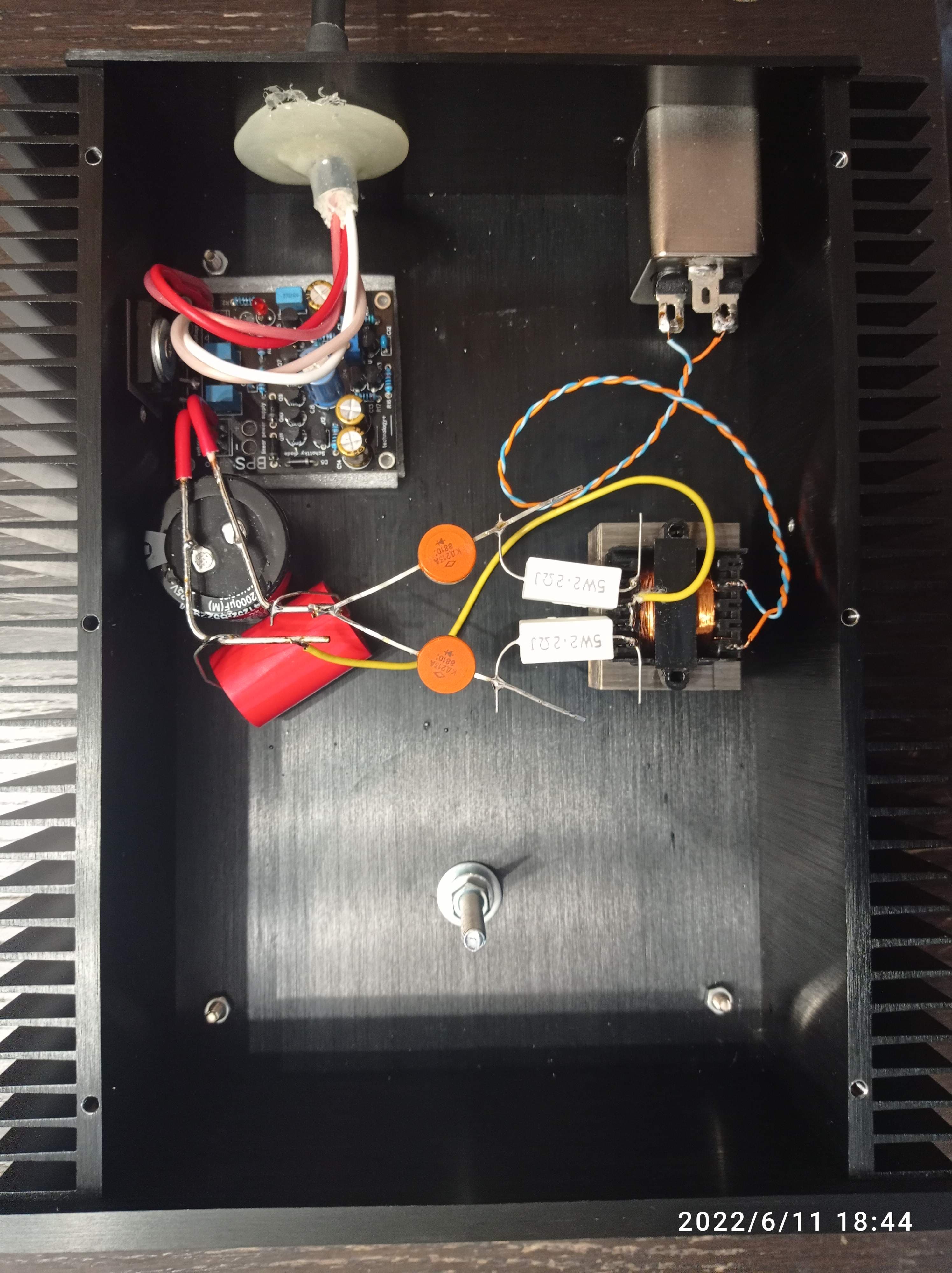

Решил тут на днях забить последний гвоздь в вопрос допиливания малиношляпы Rpi3B + Hifiberry Digi+ Pro, а именно разделить питание плат, и запитать шляпу именно от 3,3V причем от высококачественного ЛБП. Для этого была снята шляпа и GPIO отогнуты все ножки, отвечающие за 5В и 3,3В, а также их парные GND. Затем на шляпе был отпаян SMD резистор R3, и к выводам Р5 был припаян провод Nordost Valhalla и терминал 5,5x2, 1. Далее был собран ЛБП с использованием маломощного двухвторичного Ш-транса ТП-112-19, который через два диода КД213А подавал ток на банку 22000мкФ, а затем на самый крутой в мире стабилизатор от @shef824. На входе ЛБП стоит фильтрующий инлет EPCOS.
Заиграло… Ну прям ваще ваще круто, заметно лучше, чем от питания самой малины.

Земля не подключена. Он так разве работает?
Подключена конечно. Работает в штатном режиме.
Работает на две трети. Игрек2 не у дел остаются, тока с фазы в нейтраль псыкают, а икс2 и синфазник фильтруют как положено. Кстати медицинский грейд инлетов эпкос не имеют игрек2.
Работа этого фильтра не зависит от того, подключена ли его земля к корпусу устройства. Главное, чтобы кабель был с землёй.
И фильтр, кстати, к корпусу на фото подключен. Но не через клемму, а своим корпусом.

С чего бы это? Земля к инлету подключена, Y2 работают, как положено.

Я бы не так сделал. у Hifiberry Digi+ Pro чип и генераторы по питанию не разделены.Помехи по питанию от wm8804 лезут в питание генератора, о оно должно быть максимально чистым. правильнее было бы только генераторы от ЛБП запитать.
