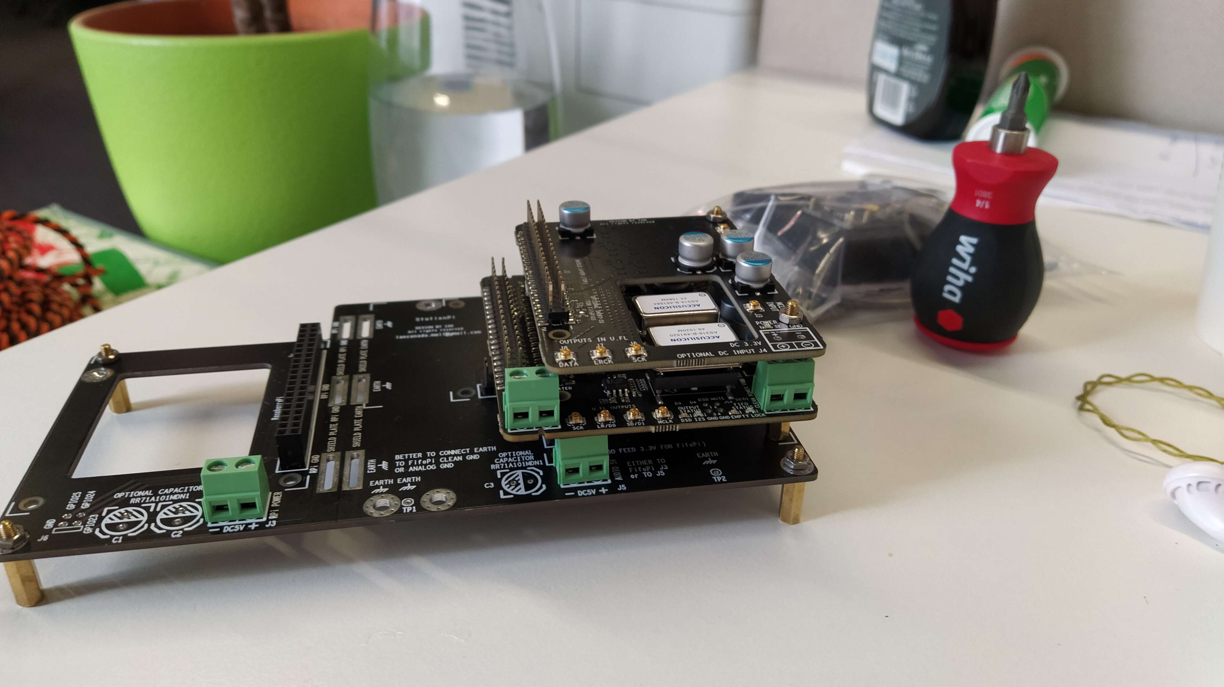

… расскажите что на фото… )
Просто 3б.
Набор от Ian Canada, снизу вверх:
STATIONPI - просто платформа с экраном, разделяет питание между малиной и шляпами + можно пару конденсаторов добавить в фильтр.
FIFOPI Q3 - реклокер
ACCUSILICON AS318 - “часы” (у них вроде новая модель недавно вышла, пока не смотрел, эти уже были от @Air )
RECLOCKPI - еще один реклокер вроде (подробности не изучал , увидел отзывы хорошие и купил)
