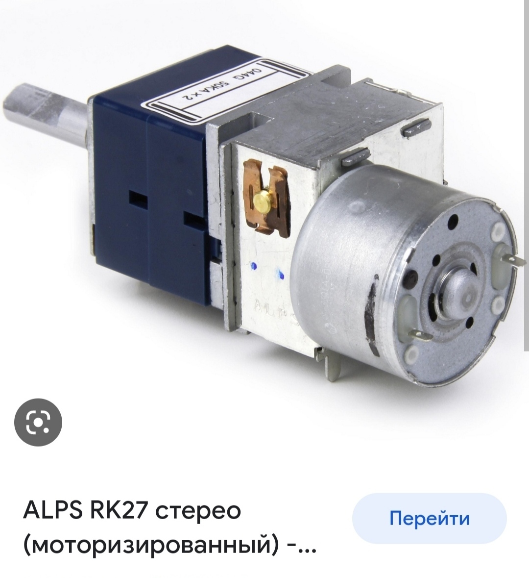

Я бы вообще эти Альпс запретил. Пихают везде, в предтоповые аппараты, в дорогие. У всех разница по каналам. Менял в преде VTL когда то, у официалов покупал Альпс, моторизированный,задорого - не помогло.
Мой альпс оказался лучше того, что на фото. А вообще да, беда с ними на низких значениях…

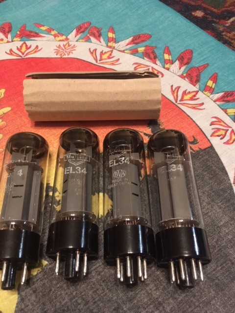

Вот тут - и жир, и динамика (это для примера, лампы Mullard EL-34 xf2 проданы).
Я еще не слушал винтажные лампы и пока, читая отзывы, выбираю в какую сторону двигаться. Спасибо за мнение.
Я когда-то свой альпс калибровал. Он разбирается и одна пластина внутри чуть вращается относительно другой. Можно настроить довольно точно. Нужен только тестовый сигнал и мультиметр :slight_smile:
Боюсь, если сам разберу, обратно собрать уже не получится :joy:
А если кого-то просить, то наверное, можно уже просто получше пот купить.
Я вот про такой ;
Моторизованный в руках не держал, но он тоже наверняка разбирается :slight_smile:
Я его разобрал, когда уже поменял на новый, врял ли сам собрал бы обратно)

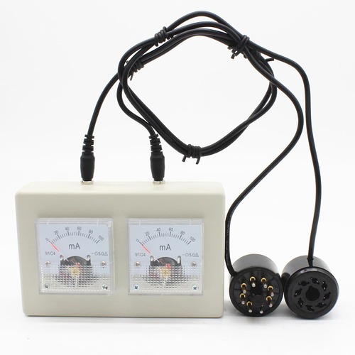

Итересно какой ток у тебя установился, может попробовать замерять таким тестером?
Что касается выбора величины тока выходных ламп, то вот интересные посты на эту тему:
Да не, забил я на эти эксперименты.
Ставил 30 мА по KT88 (почти новым). У меня через неделю одна EL34 сгорела. Бахнула прилично, но не взорвалась. И теперь в разогрев уходит. В любом случае кирпичей отложил.

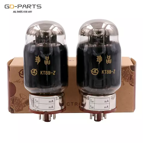

А у тебя Шугуанги KT88-Z не взлетели что ли? Или еще не доехали?
Теслы у меня есть входные. Очень ровные и детальные. Подозреваю, что выходные из той же серии. А ты вроде жир ищешь.
Если хочется поставить EL34, то нужно покупать усилитель на EL34, к сожалению, только так. Я даже ветку открыл по этому поводу: KT88 или EL34
Вывод такой, что даже если схемотехникой предусмотрено использование разных ламп, некоторые параметры усреднены и не позволяют услышать весь потенциал ни одной из них :slight_smile:

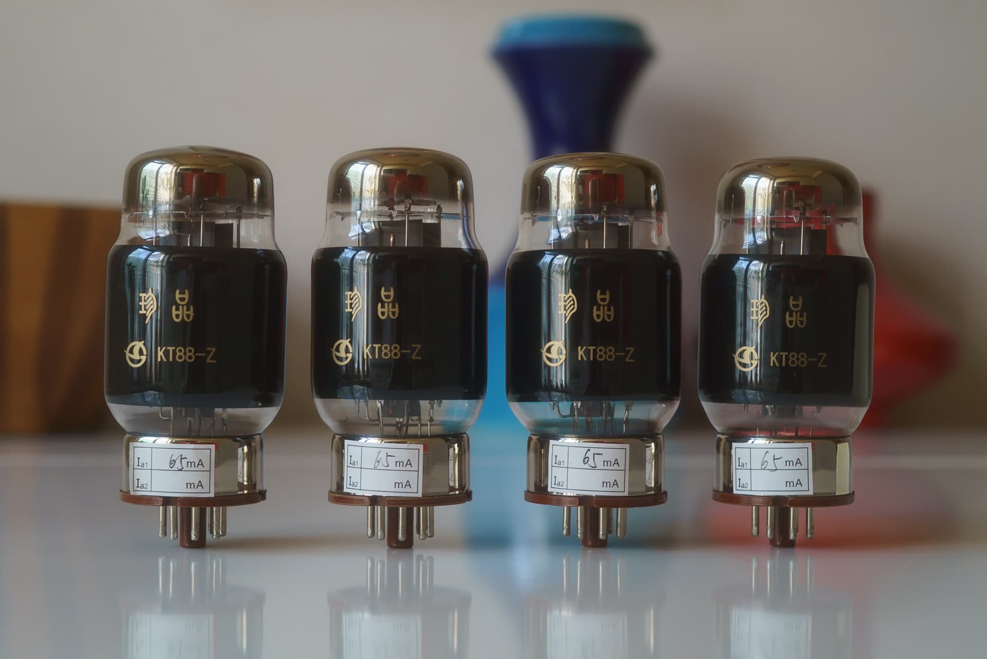

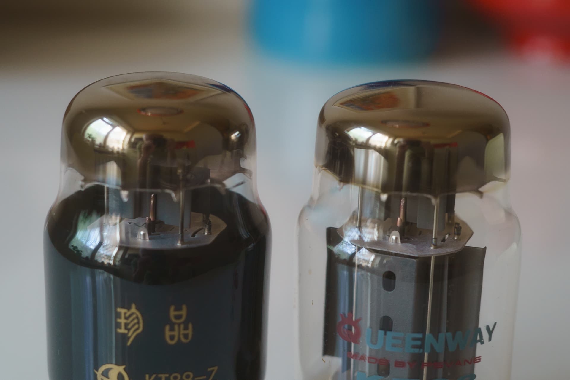

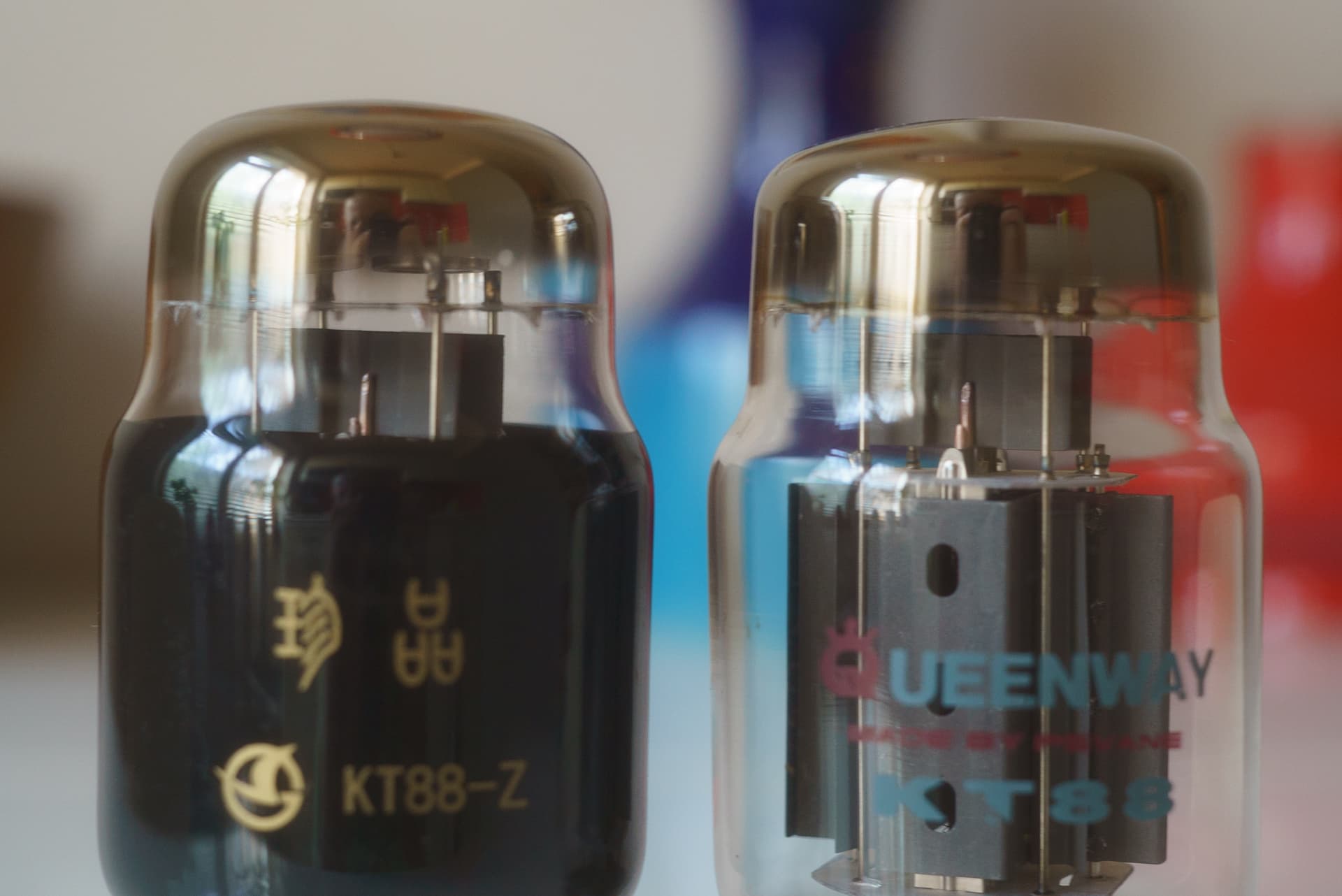

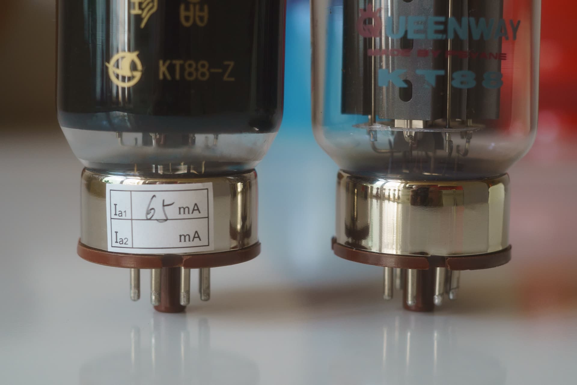

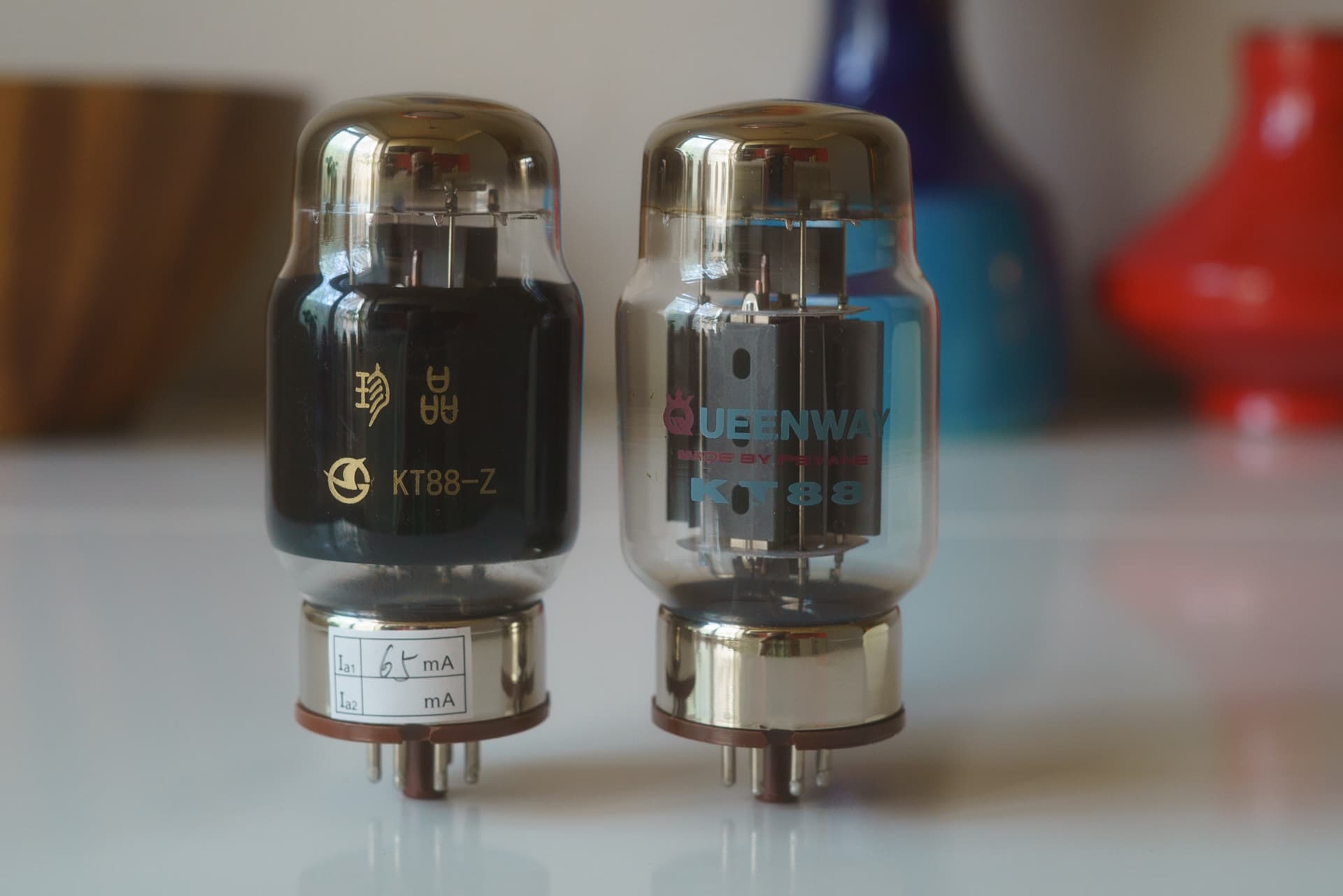

Шугуанги сегодня как раз приехали. Но похоже Treasure уже не те. Изменили они форму и может даже конструкцию. По виду один в один как мои стоковые Psvane. По звуку практически так же звучат. Эффекта “Вау” не случилось. Кроме того, одна лампа немного отличается по форме, напыление менее черное, как будто из другой партии подобрали. Вобщем решил я их отправить обратно, потому и стал думать про ёлки.

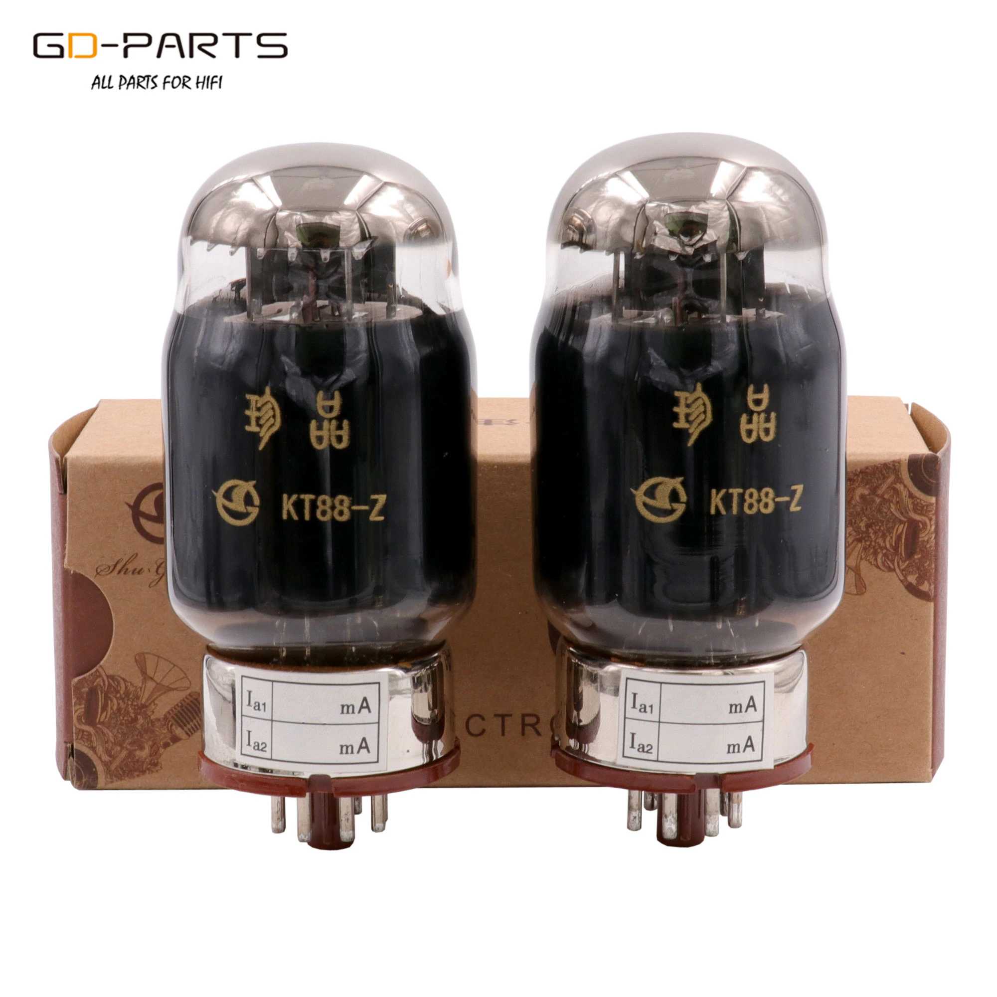

Старые KT88-Z
Жесть какая. Я просто тоже их жду и, подозреваю, продавец тот же.
В целом, я пока решил со выходными не мудрить. Пусть ровно играют, не жрут детали и без спадов на краях. А мэджик входными проще (и дешевле) навалить. KT120 в этом плане ничего так. Бас упругий, самый верх не притеняют, тихо получше играют.
