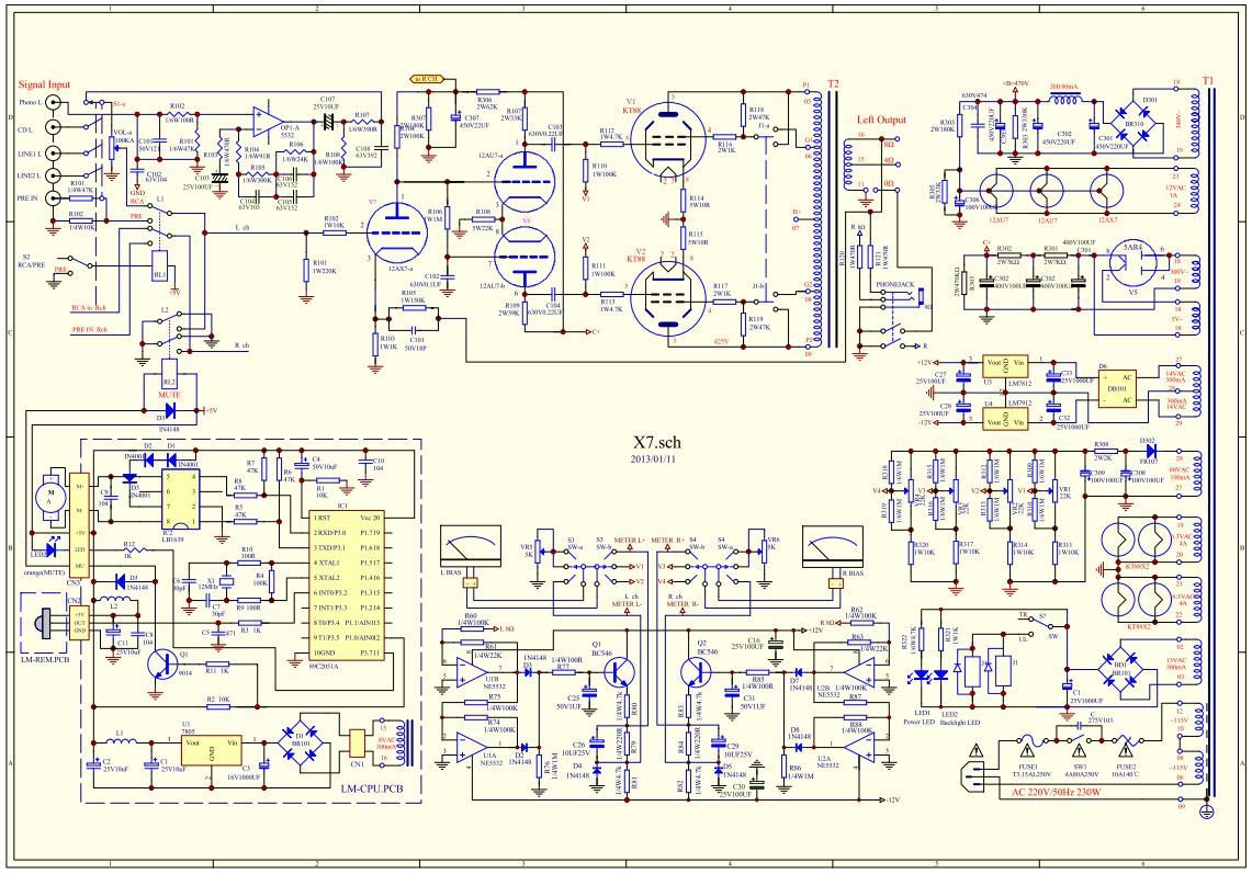

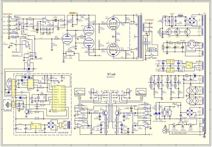

Кстати, схема Muzishare X7 такая.

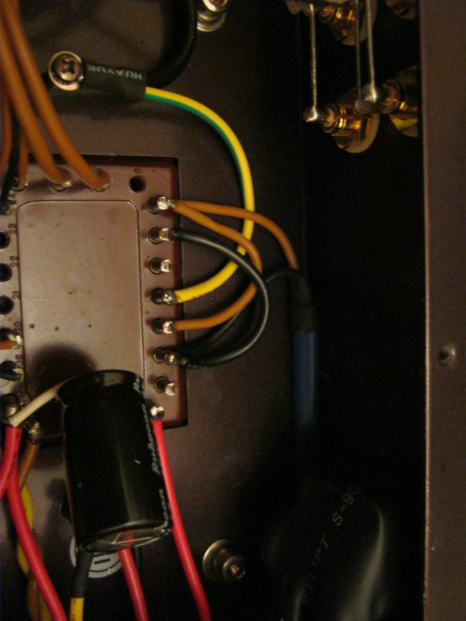

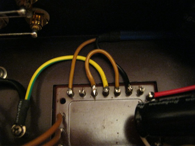

На всякий случай - этот Триод переключается на 220 вольт.
Спасибо.Я так понимаю.это под крышкой.Возможно перемычки?Я в этом не силен.Надо скачать мануал.
Выходит, транзисторный пред добавил больше жиру, чем ламповый? Интересно. Хотя, часто отмечают, что в интегральниках предусилительная часть “отстаёт” от усилительной.
Интересно, какой будет эффект от Триода. Судя по цене, это уже серьёзного уровня аппарат. С таким, глядишь, придётся усилительную часть подтягивать :slight_smile:
В мануале этого нет.
На силовом трансе одну перемычку убрать, вторую переставить.
Первая фотка - 100 вольт.
Вторая фотка - 220 вольт.

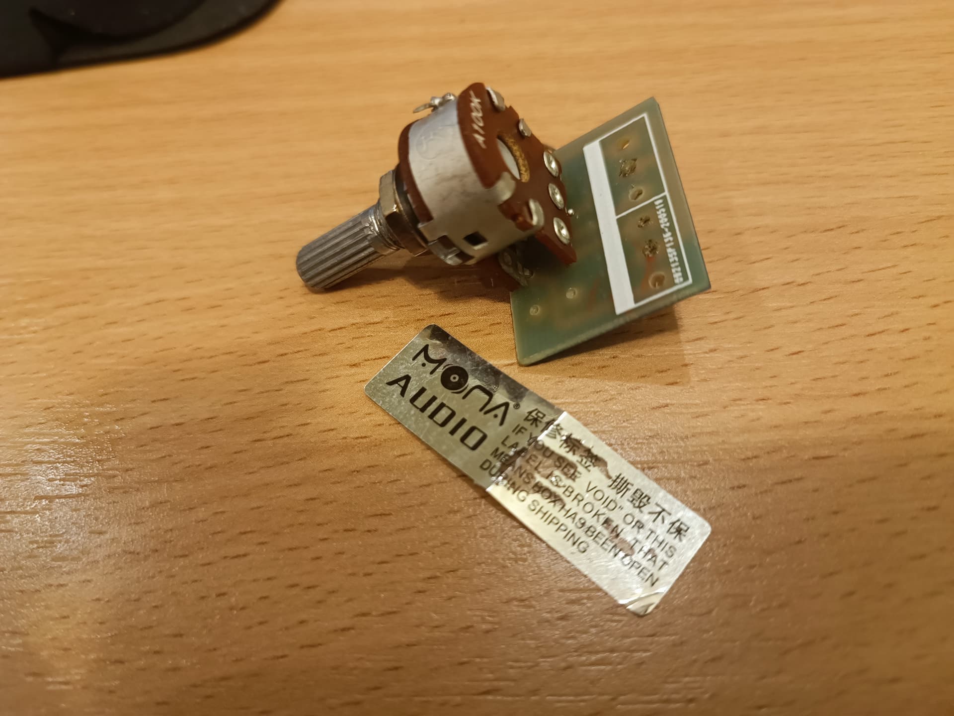

Я пробовал похожй, от этого же “бренда”. “Наушниковый”. Наушники у меня чувствительные были тогда, 35Ом, 105дБ емнип. В наушниках стоял такой гул, что слушать невозможно. У потенцтометра дикий разбаланс на начальных значениях (там крутилка шагами). В тех же наушниках, чтобы звук появился в обоих каналах, надо сделать громче комфортного.
Срубил с продавца немного денег, в надежде оживить это чудо купил альпс, отвёз мастеру, так тот долго плеваля и всю пайку перепаивал.

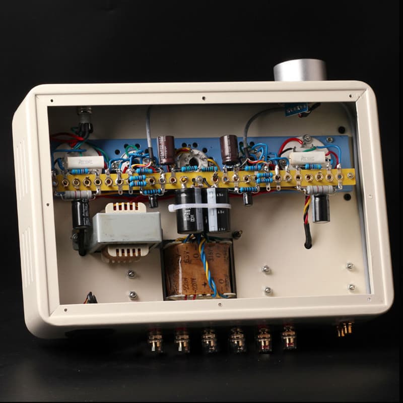

Где-то были фотки внутренностей ещё.

Вот под рукой валяется потенциометр и “пломба”
