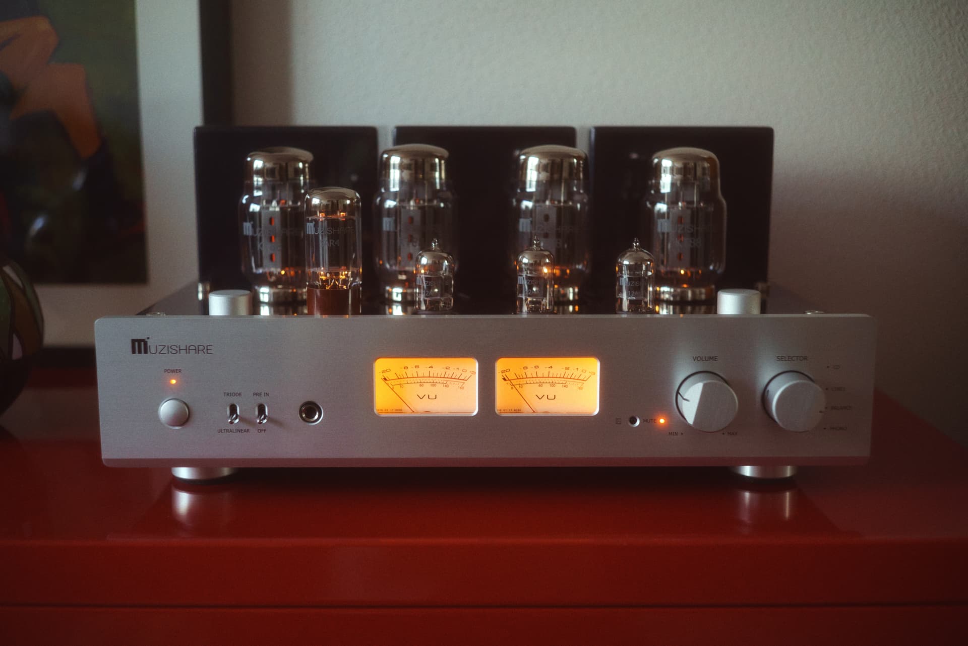

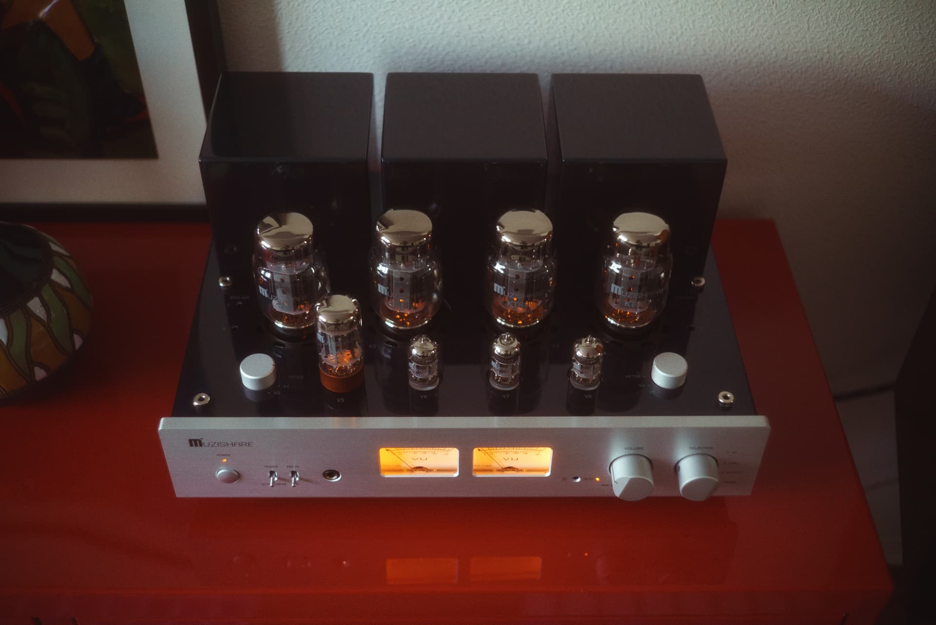

Несколько фоток моей системы с новым Muzishare X7, где раньше был Decware Torii Jr. Я понятия не имел, на что способны мои Омеги, пока не подключил их к Muzishare.

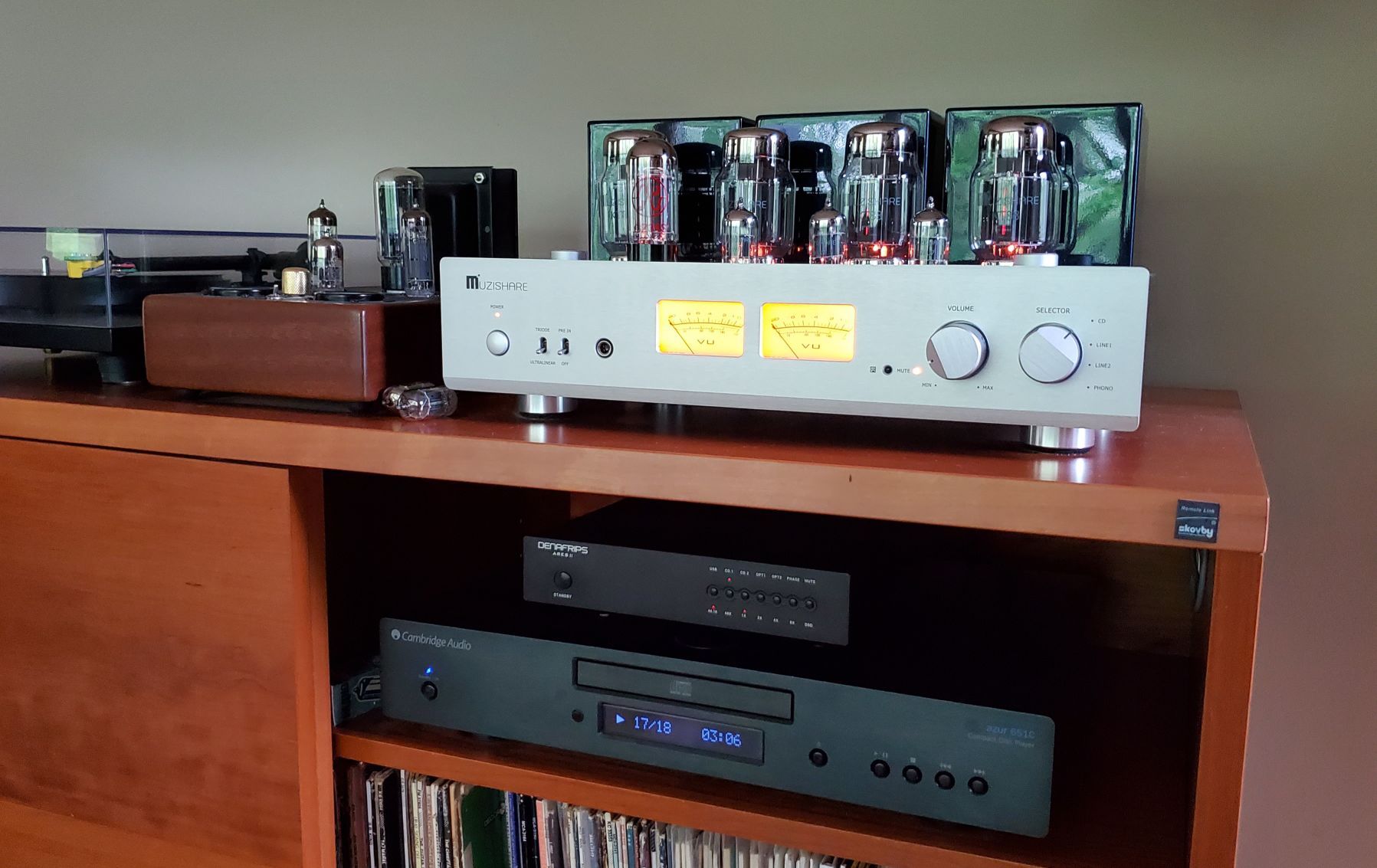

Немного продвинулся в роллинге ламп…
Пару недель назад я снова установил в свою систему маленький двухваттный Decware Zen. Это мой эталонный усилитель, и мне нужно было освежить в памяти мои приоритеты. Когда мой мозг и уши попривыкли к нему, я снова подключил X7 в пятницу с намерением найти сочетание ламп для него, чтобы его звучание приблизилось к Decware Zen.
Я начал с того, что у меня было под рукой, и уже добился значительного прогресса в направлении звучания Zen, используя пару RCA 12au7 со стоковой Muzishare 12ax7 в секции предусилителя.

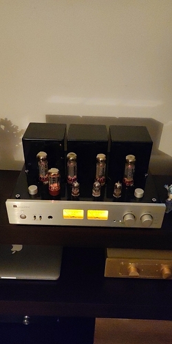

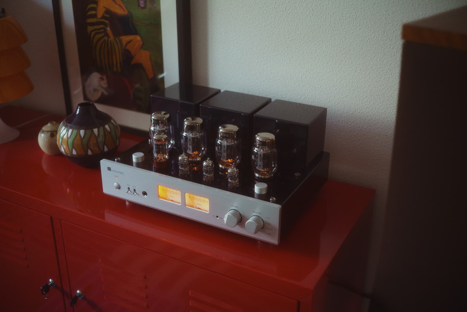

В отзывах на Али также владелец X7 пишет, что продавец HIFI EXQUIS помог ему установить EL34 в свой усилитель. Вот его фото.
Кто решится попробовать?

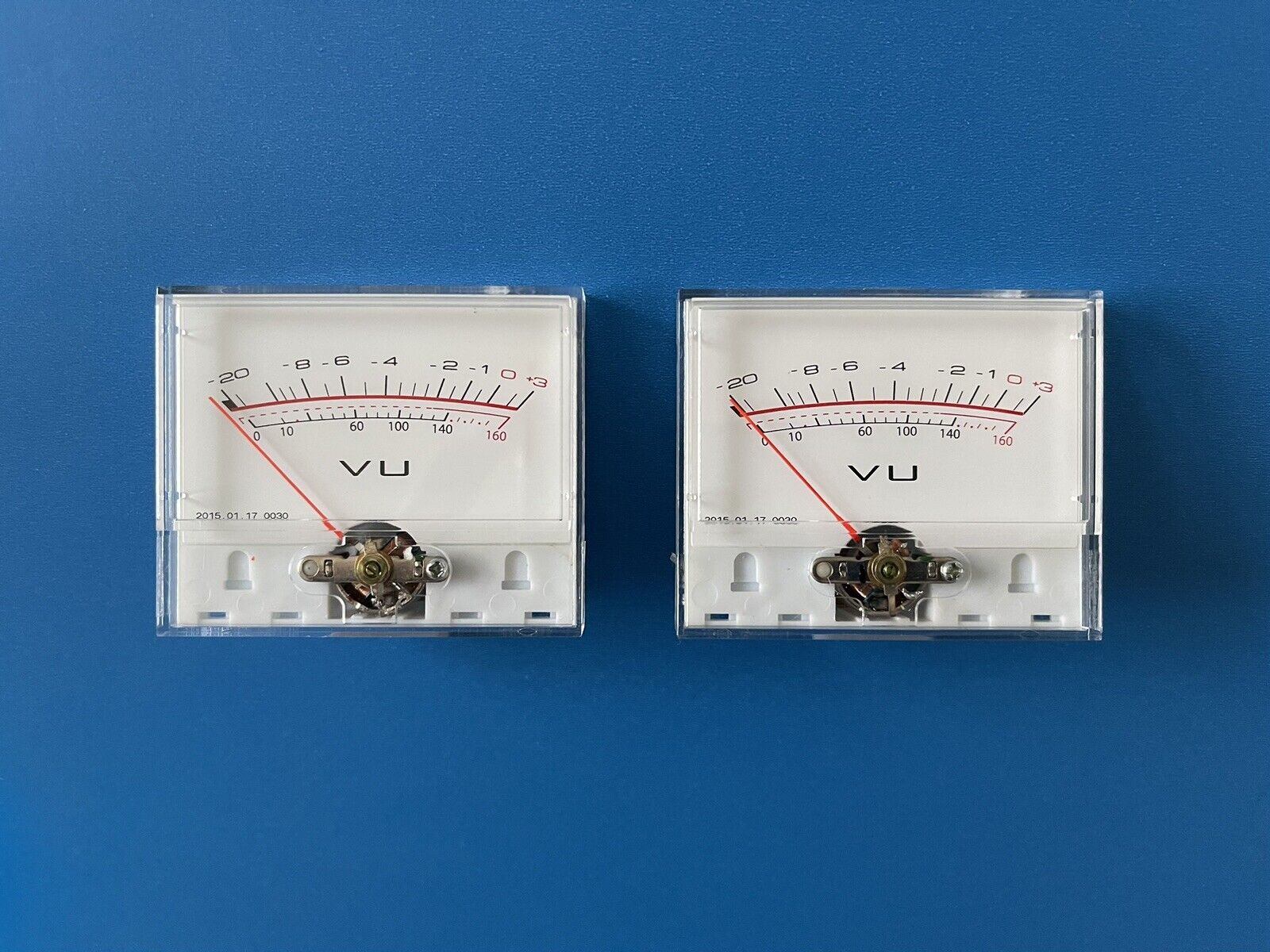

Есть небольшие косяки: стрелки вольтметров не в положении нуля. Одна чуть недотягивает, другая с перебегом. Непонятно как теперь выставлять смещение, делать ли поправку или ставить по шкале ровно 40.

А у какого продавца брали? Думаю, стоит написать продавцу насчёт косяка со стрелками.
Брал в Queenway Store. Думаю это косяк самих вольтметров, при сборке просто поставили, не парясь с подбором. На ebay продаются такие парами, как видно по фото у них тоже стрелки не на нуле. Интересно, можно ли их откалибровать самому? Винтик по центру может покрутить надо.
Нет никакого подбора!
В нижней части, посередине, маленький винтик, устанавливающий “ноль”. При регулировке этого не сделали.
Вот я тоже об этом подумал, наверное разберу и отрегулирую, не могу смотреть на такую кривизну :slight_smile:

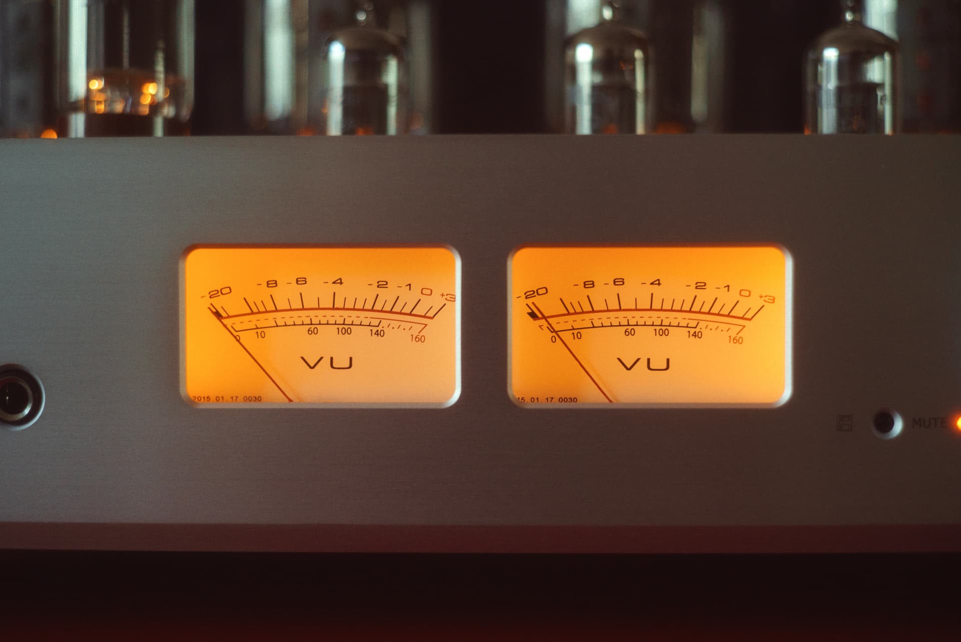

Еще что не нравится, у двух светодиодов, которые горят в рабочем положении, разная яркость. У ручки громкости светодиод ярче и этот дисбаланс тоже напрягает. Ну что мешало им сделать одинаковую яркость? Чувствуется Китай в таких мелочах.
Настройки там - на минуту. Дольше разбирать будете. :blush:
Яркость светодиодов можно попробовать выровнять дополнительным резистором, последовательно к тому, который уже установлен. У того, который ярче.
Но подбирать придется.
Можно временно подключить подстроечный и аккуратно подкрутить, до визуального выравнивания яркости. Потом замерить получившееся сопротивление и поставить уже постоянный резистор. Или оставить как есть подстроечник.
1-1,5 кОм подстроечника должно хватить. Лучше использовать многооборотный. :blush:

ну вот. придется идти и присматриваться к стрелочкам…
Проверил. у меня обе ровно в 0 смотрят. :slight_smile:
