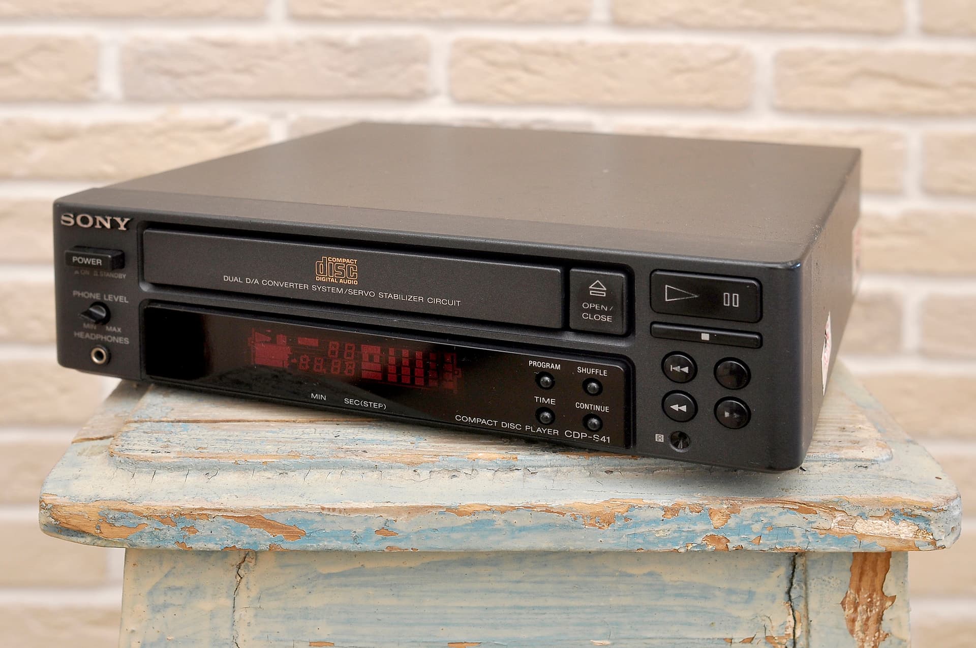

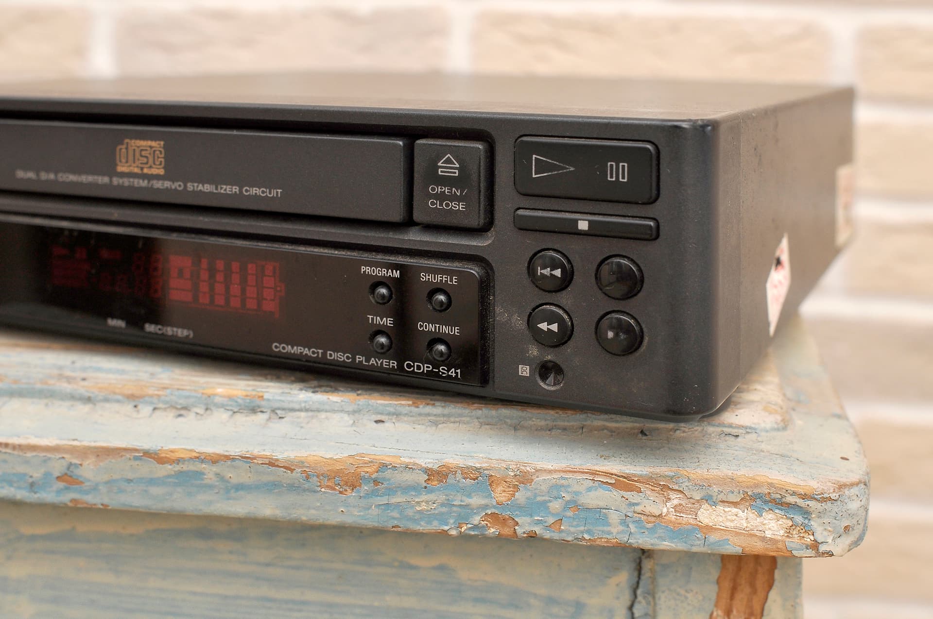

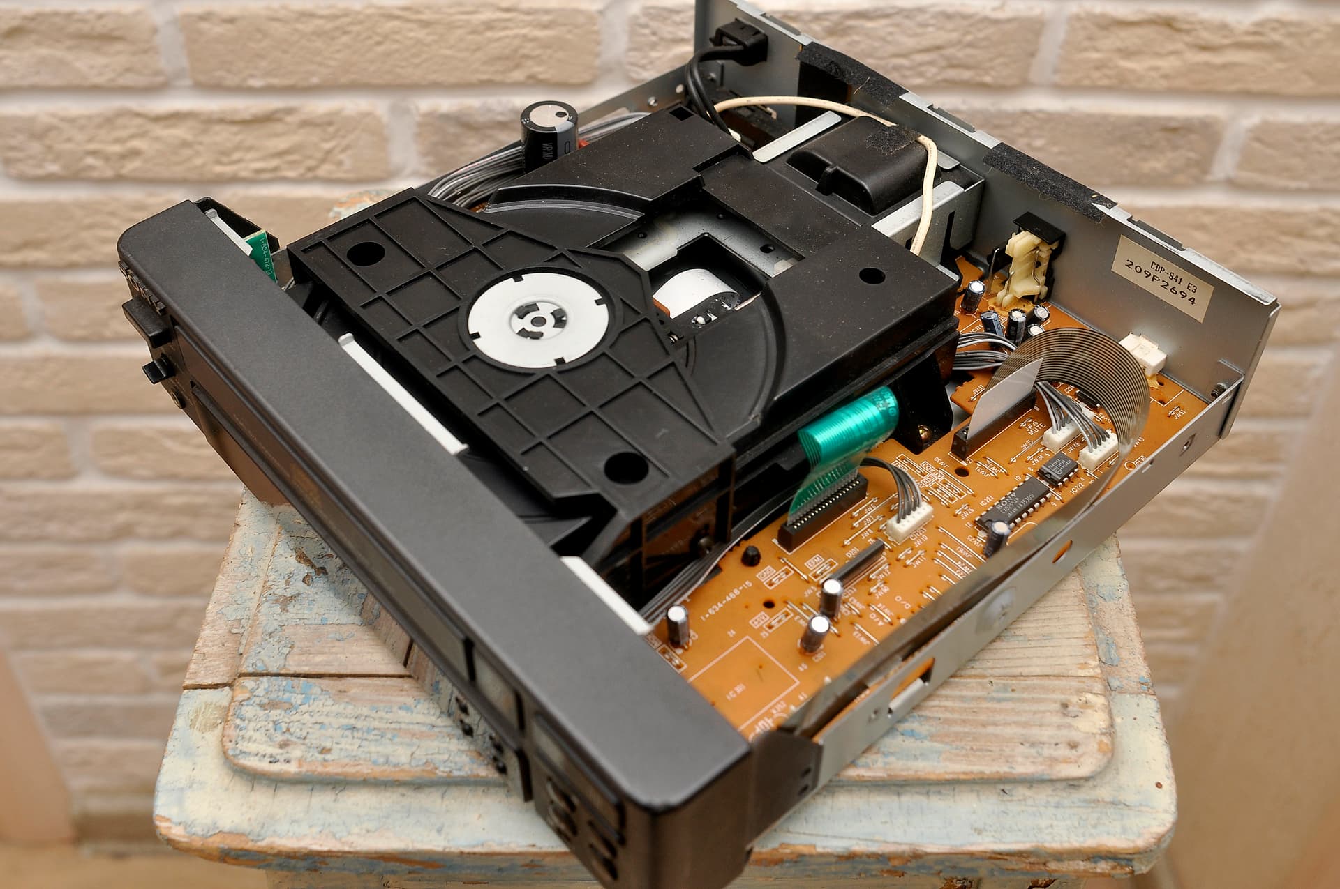

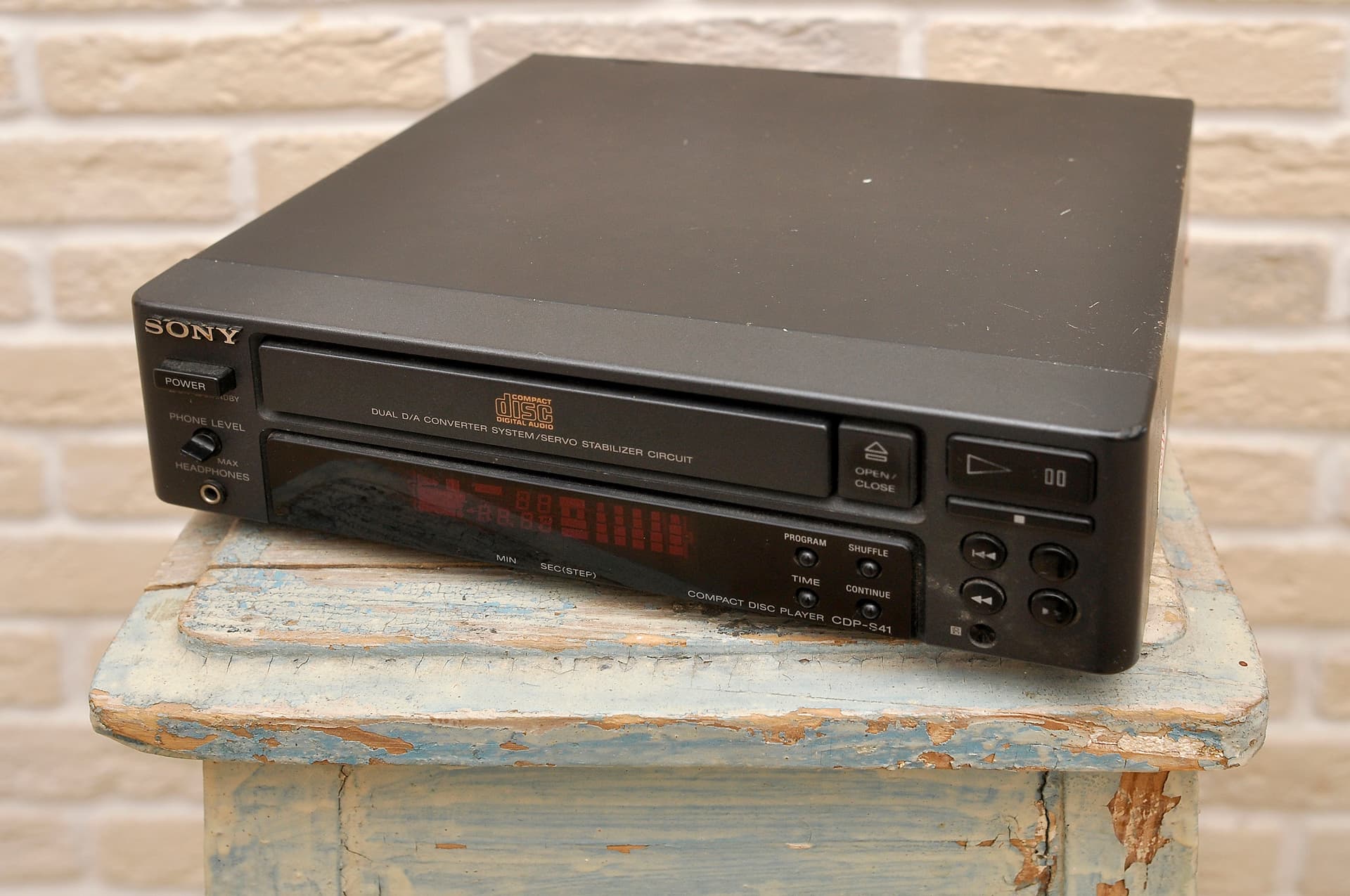

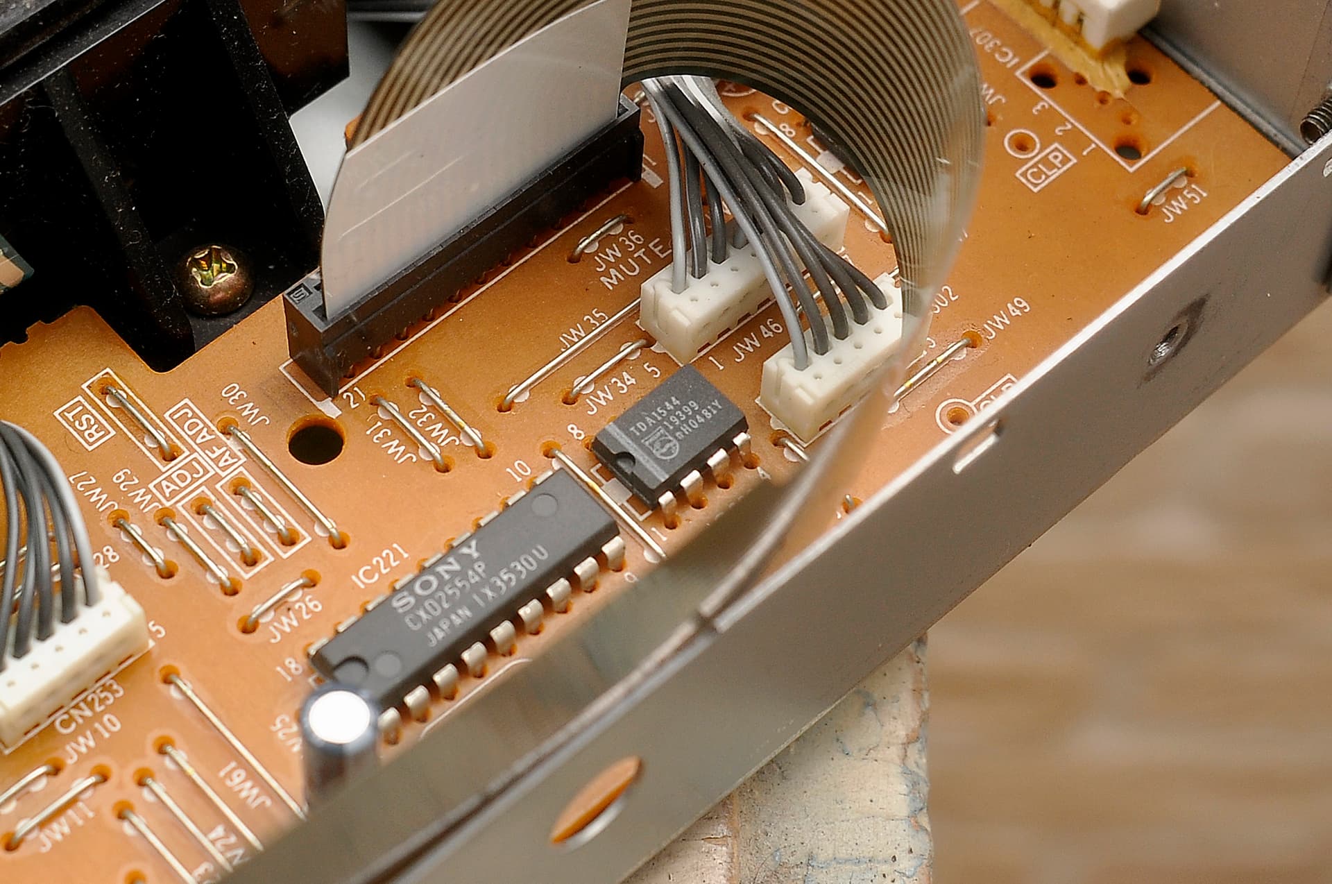

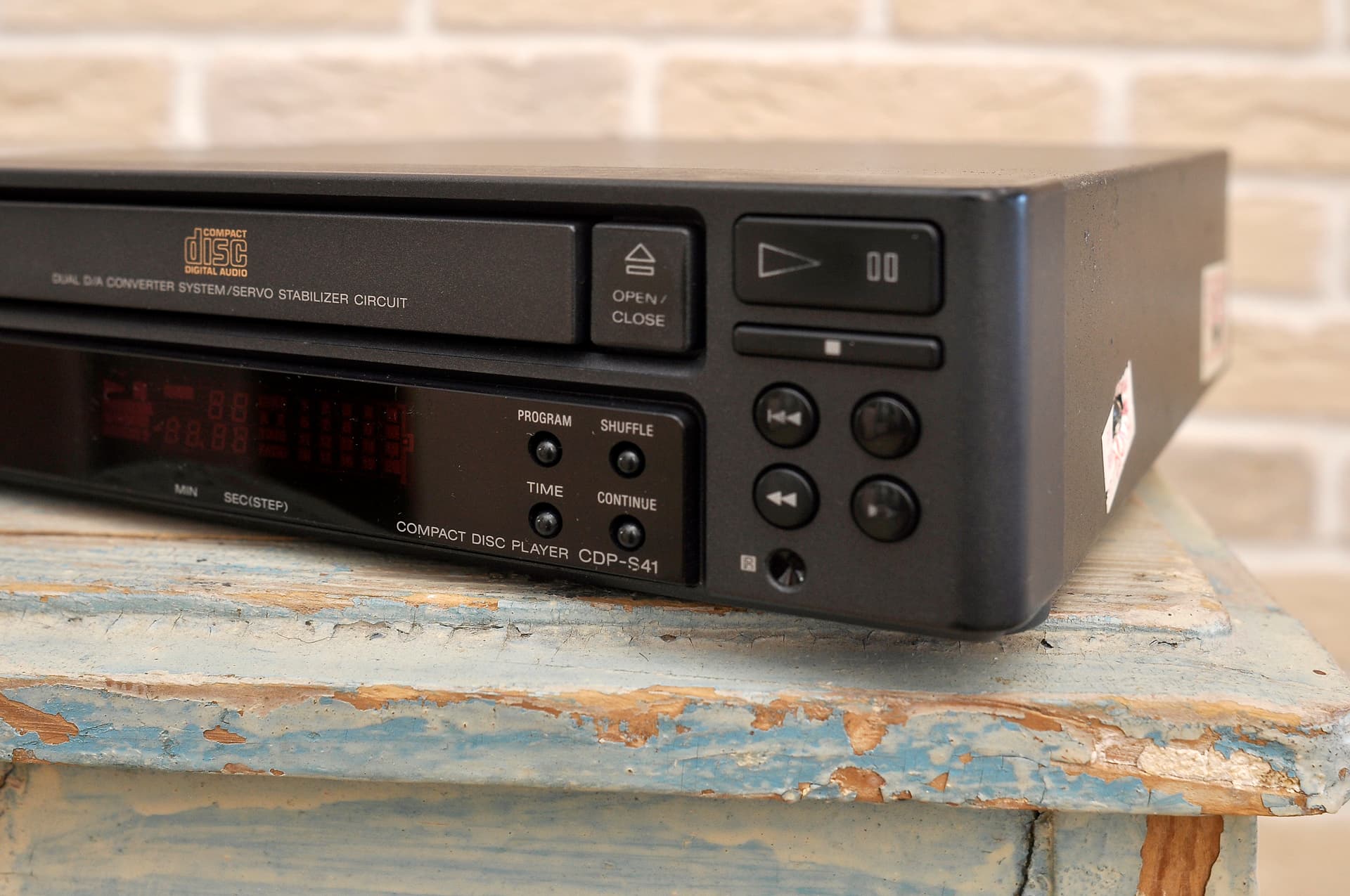

Вернули к жизни ещё один экземпляр “культового” плеера SONY CDP-S41. Это уже четвёртый такой плеер, прошедший через мои руки за неполный год.
Плеер помылся и прошел профилактику.

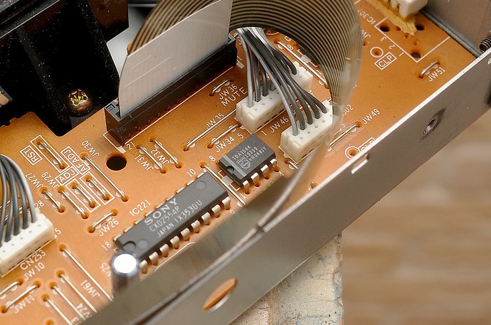

Внутри, как и ожидалось, ЦАП TDA1544.

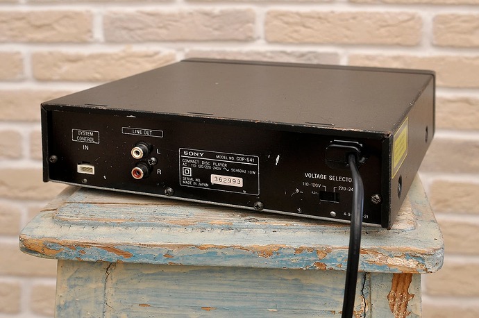

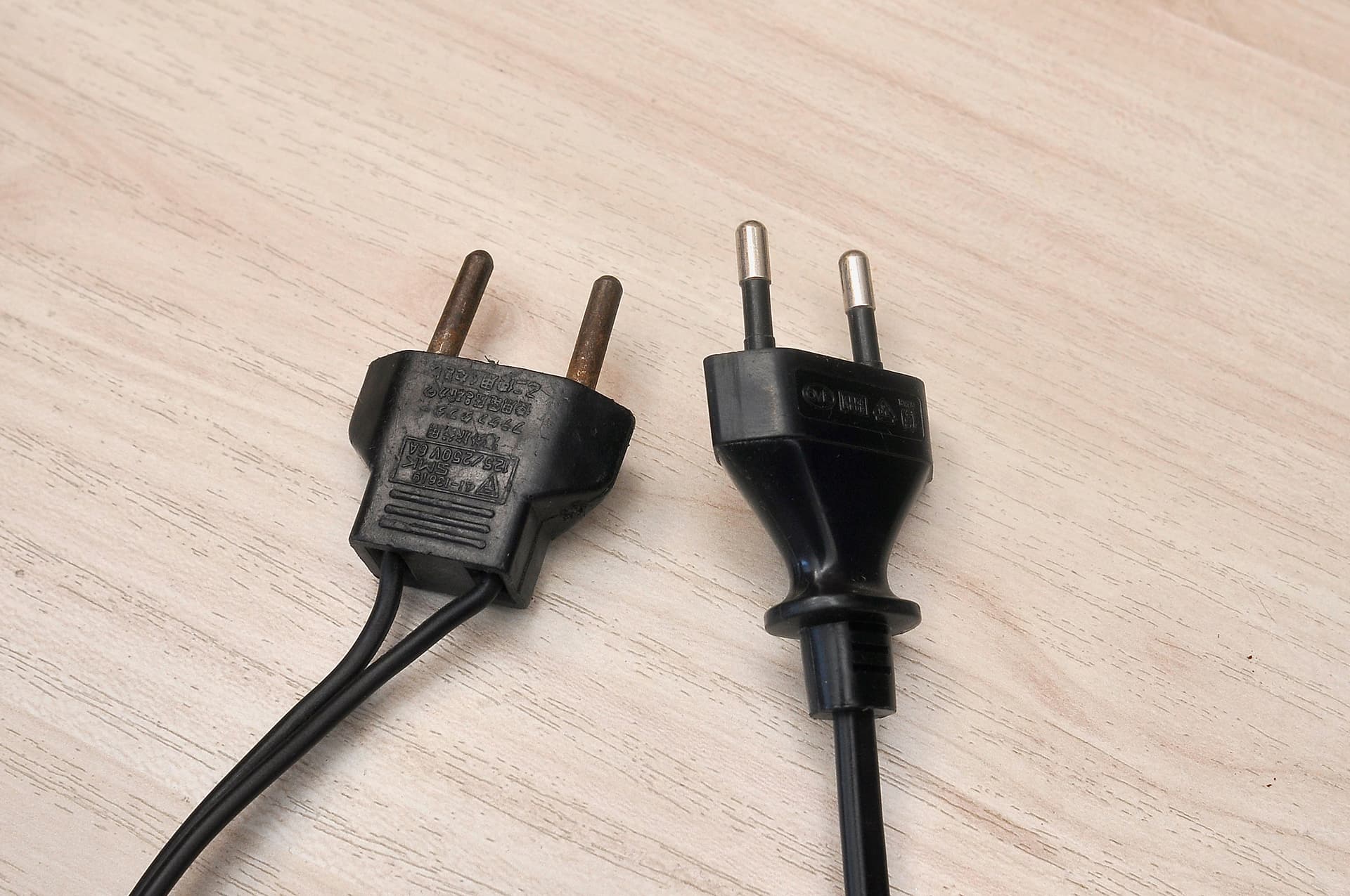

Также, был заменён сетевой кабель на кабель от такого же плеера, но рассчитанного изначально только на 220В. С родного кабеля восстанавливаемого экземпляра кто-то срезал японскую вилку и просто вставил оголённые провода в переходник (штатно они идут вместе - японская вилка и переходник). Пользоваться таким кабелем (слева) просто опасно!
И, из четырех плееров, этот первый в полном комплекте - упаковка, инструкция, пульт ДУ!

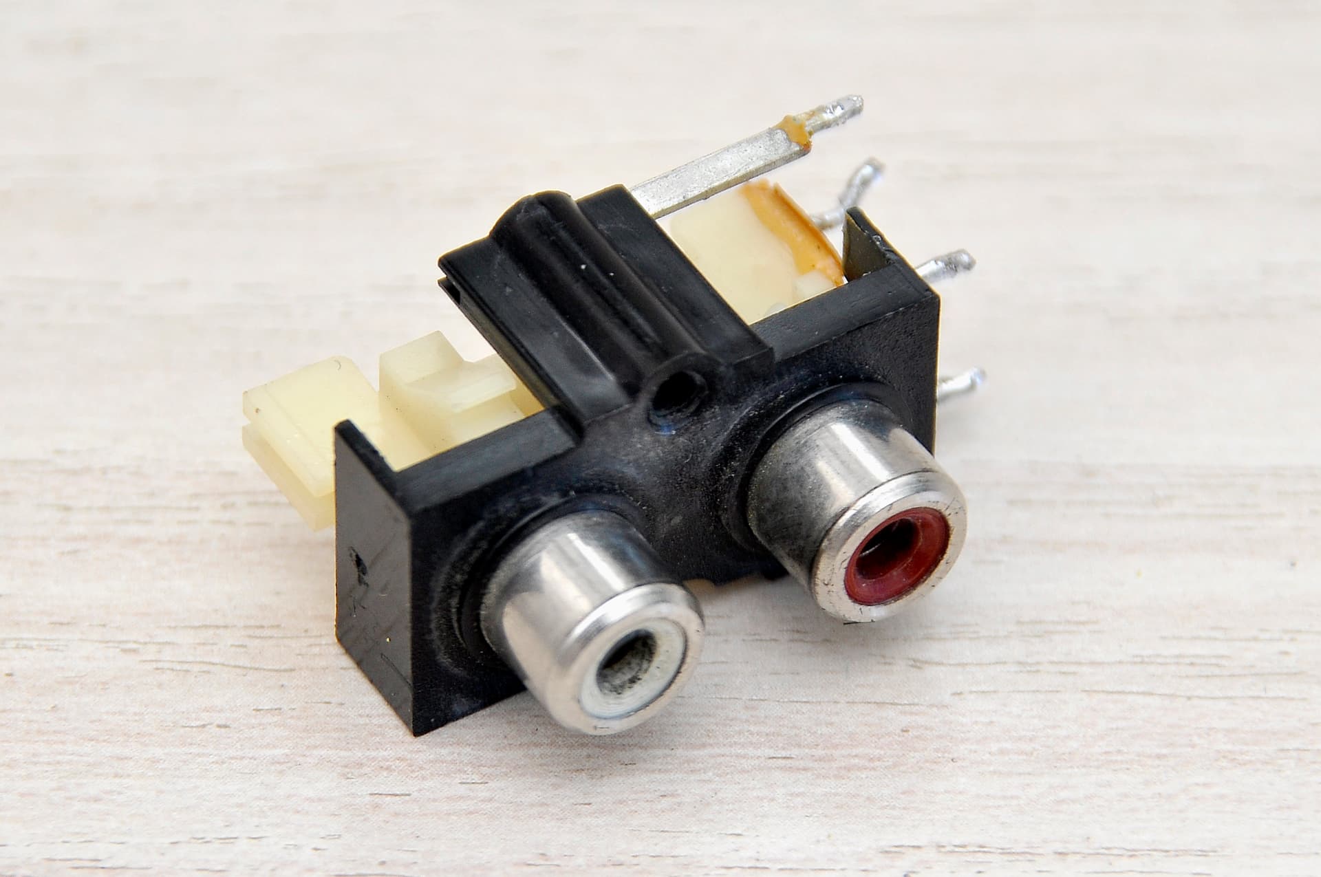

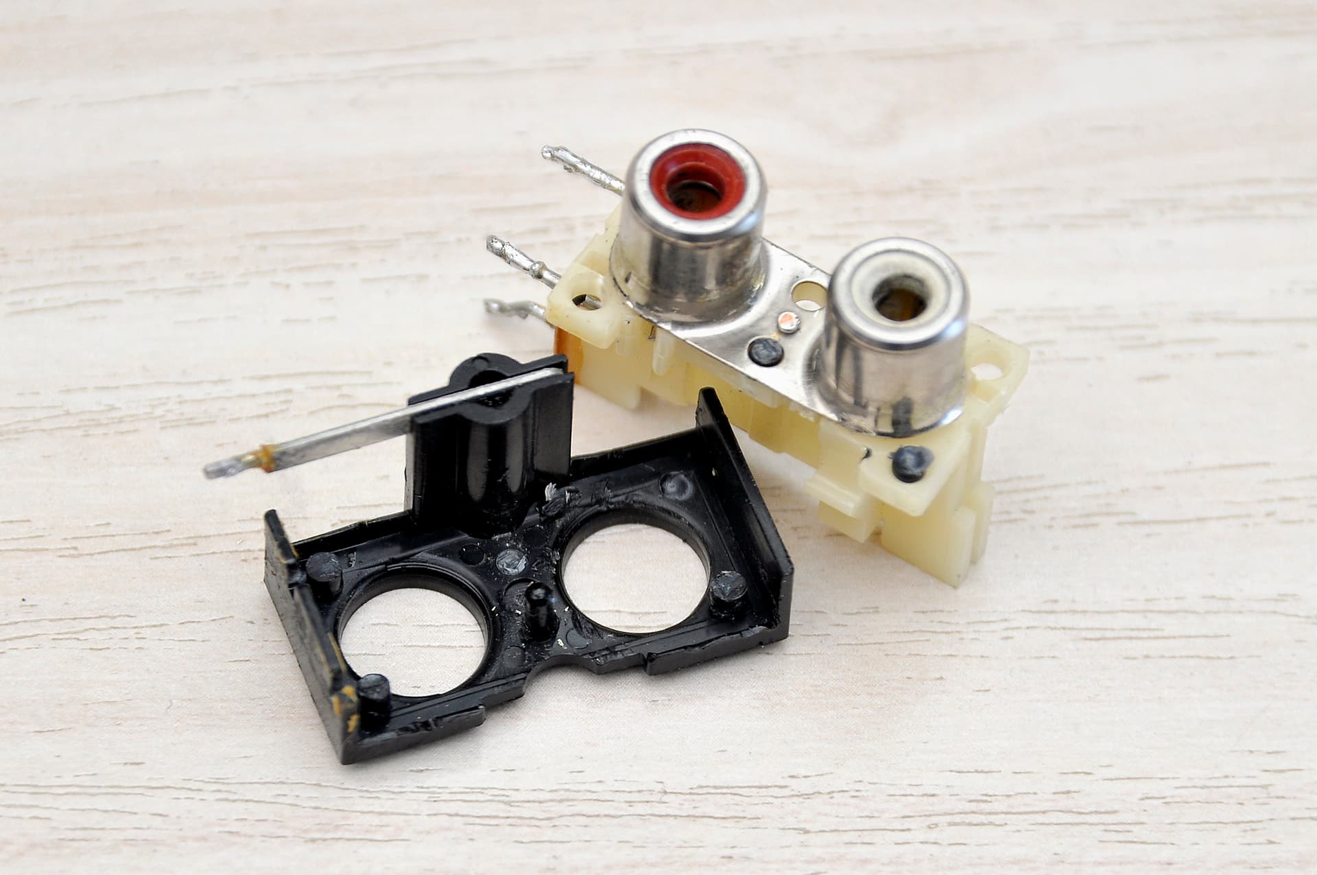

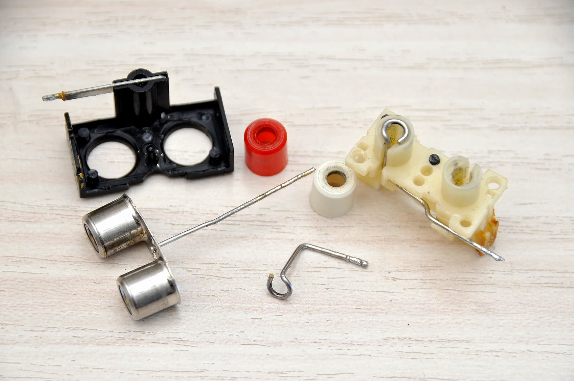

Вчера, когда проводился основной ремонт, работоспособность проверялась только через наушники. Сегодня установил плеер на прогон в основную систему - “А где звук?” :roll_eyes:
Выяснилось, что имеется плохой контакт в выходных разъемах.
Пришлось разбирать и чинить.
Кстати, впервые столкнулся с таким “оригинальным решением” - проволочная петелька. :wink: Она же и виновница! Пришлось поджать немного, уменьшив диаметр петли. Теперь контакт надёжный!

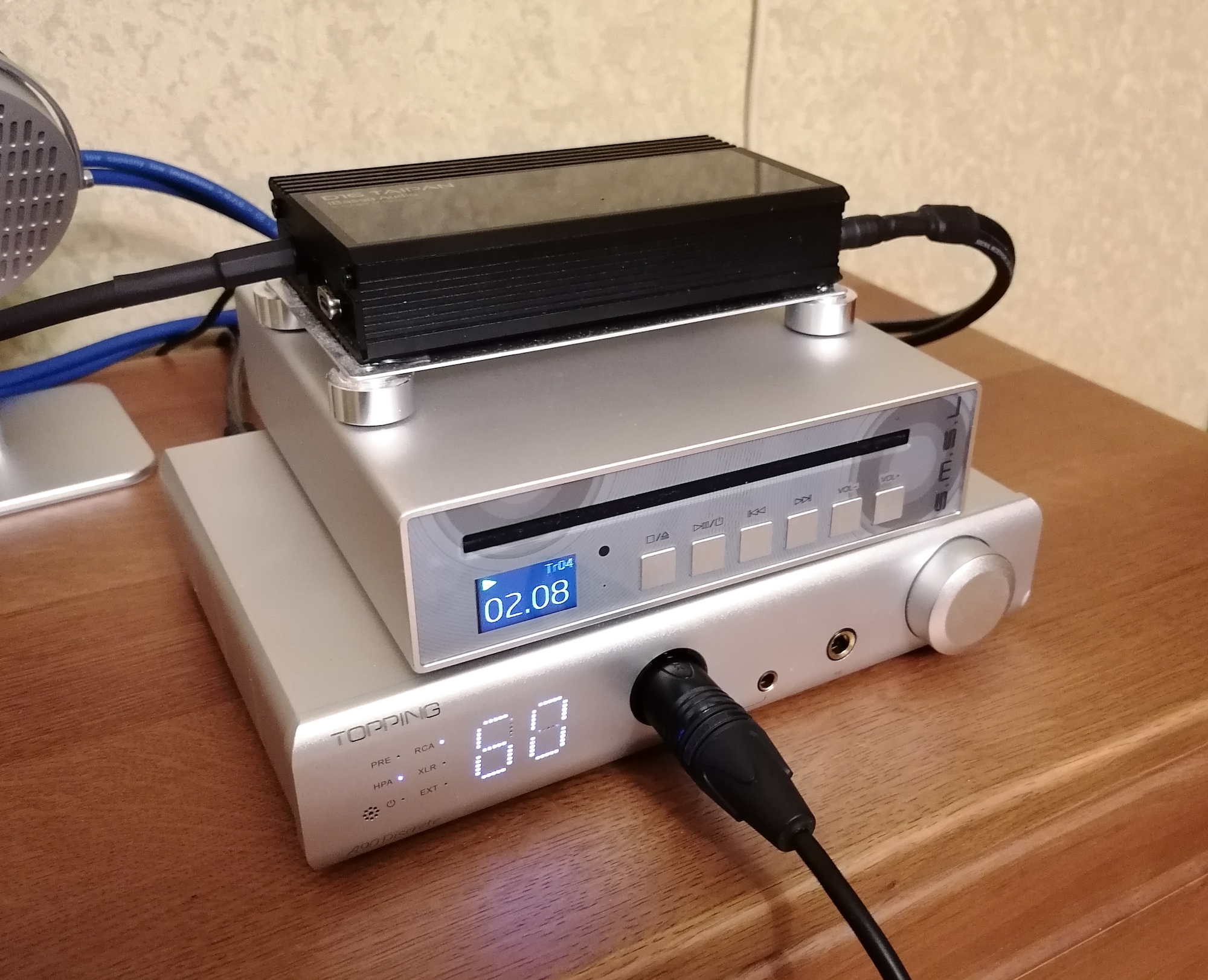

Shanling EC Smart - за 9500р купил на Озоне. Отличный аппарат, можно питать от павербанка. Выходы линейный, на наушники 3,5, блютус. Звучит отлично.
Новинка от SMSL:
щелевая загрузка? - расстрелять!
Второй день слушаю. Супер машинка!
С цифрового выхода по коксу на ЦАП замечательный источник.
Претензий никаких без всяких скидок на цену.
Брал на Озоне. Дошло за 2 недели.
Единственная претензия к комплектному кабелю для питания.
Не заводился от трех фирменных зарядок. Зависал.
Когда сменил на нормальный кабель, все прекрасно заработало.
Заказал отдельный meanwell на 3А для питания.
