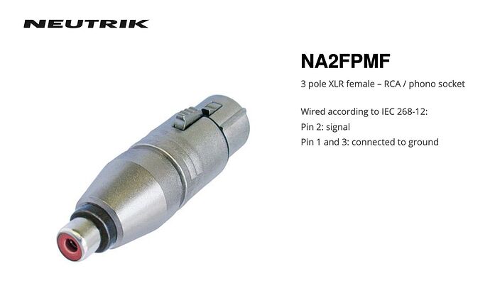

Если в мануале к аппарату есть вариант распайки кабеля баланс/небаланс можно и без переходников, Я пользуюсь безтрансформаторными типа таких: Купить Переходника XLR - RCA Neutrik NA2FPMF недорого в интернет магазине AllCables с доставкой, отзывы, фотографии, характеристики - Москва
Бывают подобные и дорогие от Cardas и т.п.

При распайке XLR-RCA также складывают холодный на землю.
Усилитель для наушников имеет мостовой выход + земля (экран) . Итого на каждый наушник три провода. Это и назвали балансным кабелем для наушников, сам разъем зачастую 5пин.
А у меня получился такой эффект - при соединении холодного с землей - жесткий/холодный звук, без послезвучий и с подрезанным басом ( Горячий и земля, холодный-висит в воздухе, все хорошо ))
На самом деле такое применяется в студиях, если выходной трансформатор источника не имеет средней точки (взвешенный симметричный выход).
В домашнем аудио такая перемычка просто перегружает оу холодного плеча, либо замкнет полуобмотку выходного трансформатора, если он выполнен со средней, заземленной, точкой.
И фона нет? Странно, значит где-то в другом месте аппараты заземлены между собой. Переходники нойтриковские с холодным на земле.
Написал выше почему так происходит.
Ничего не замкнет и не перегружает. Все работает отлично, проверено годами использования. Это стандарт. Обсуждали уже все это на сундуке года как три-четыре назад.
